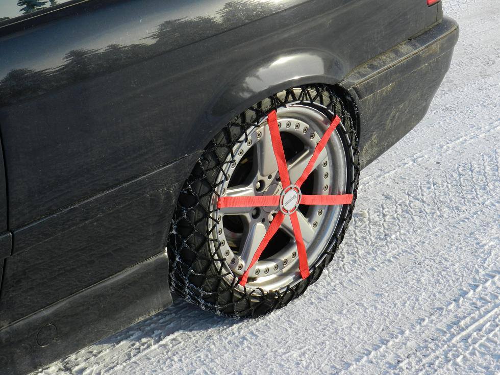

J'ai acheté çà,  @ACS3 jamais essayé mais content de savoir que ce ne sont pas des daubes.

Chaussette. Bien plus facile à mettre que des chaines. (moins encombrant et moins cher aussi)
Perso, j’utilise des Show'7 (ou allopneu qui a racheté cette marque). ca marche bien. même avec 500 Nm. Si tu conduis bien, le DSC ne se déclenche même pas. testé sur boue neigeuse (le plus glissant après la glace) et neige fraiche
Le truck important si tu achètes des chaussettes : la jante doit être "fermée". Cf corde orange sur les michelins de ACS3 ou toile sur les miennes. si la jante est "libre", la chaussette peut se barrer et s'enrouler autour du moyeu... Et là.... J'ai croisé un touriste dans ce cas il en à chier à la découper.

Merci pour toutes ces infos, je vais donc acheter des chaussettes, dommage les michelins n'existent pas dans notre taille.
C'est pour une monté et une descente dans les bouchons ca devrait largement suffire je pense, j'avais surtout peur que ce soit complètement incompatible :)
Cela fait le boulot mais attention à rouler très doucement avec et à utiliser que ponctuellement.
C'est plutôt fragile et ne supporte donc pas de rouler sans neige sur la route.
