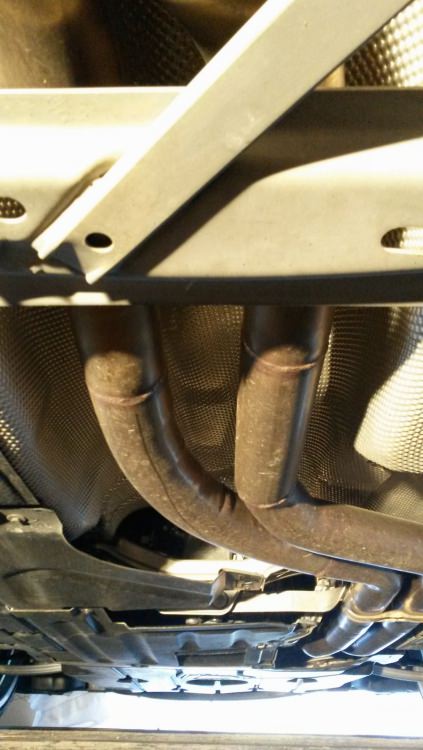

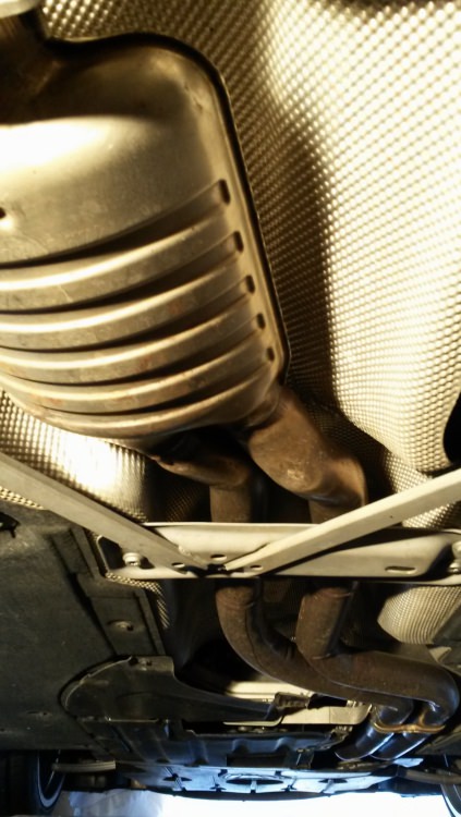

Trouves un soudeur prêt de chez toi , fais couper les 2 petits catas et ça va te couter 50 euros.
La 2 eme chose à faire pour être tranquille c'est changer le charge pipe.
