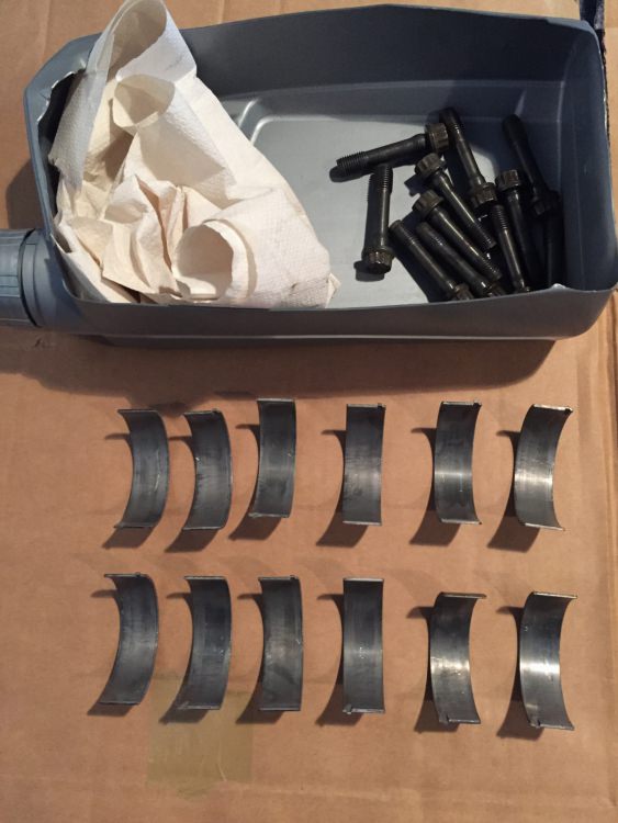

Pas mieux que ce qui a était dis précédemment une bonne Inspection 2 pour le reste ça dépend de l'entretien de ton auto mais si tu as la possibilité de regarder sous sa jupe l'intégralité des silentblocs, les amortisseurs, contrôler disques et plaquettes tant qu'elle a les pates en l'air. Une nouvelle fois cela dépend de l'historique de ton auto (dans historique cela comprend l'entretien fais sur celle-ci).
Pour info mes coussinets de bielle sur ma ///M3 3.0 de 1995 144000 kilomètres la date sur les coussinets 0195 donc d'origine:
Il étaient neuf ...
