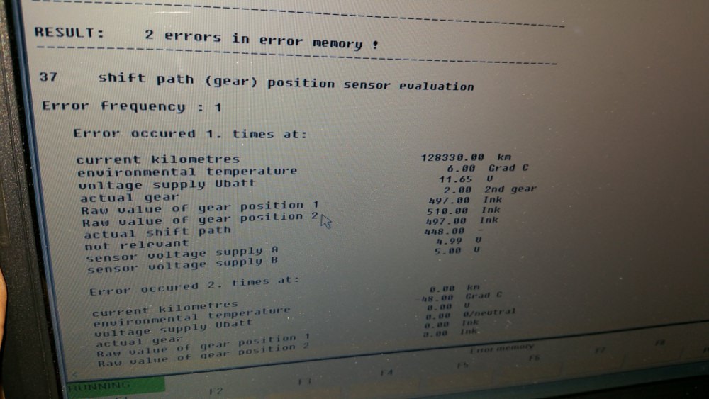

J'ai donc cette erreur

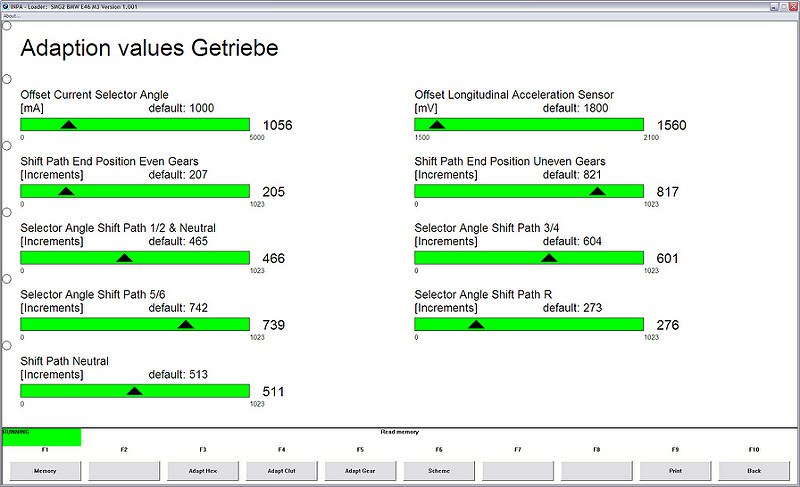

Ensuite, si je comprends bien, la j'ai les valeurs en direct de ce capteur ? ou pas du tout ? Si oui, comment interprété ce truc ? ( c'est une image du net, c'est pas mes valeurs ).
Dans la logique, quand je bouge mon levier, M avant/M arrière, passage de la 1er, 2nde, les valeurs devraient bougés ? Hors moi rien ne bouge.

Sur ta 2ème photo c'est les valeurs d'adaptation définies lors d'un calibrage donc elles ne bougent pas, mais tu as bien une section sur ISTA pour voir la position de tes arbres de sélection.
Le capteur contient 2 capteurs un pour l'angle  (qui correspond au mouvement gauche-droite que tu fais sur une boite méca) et un autre pour le mouvement longitudinal (avant-arrière sur méca). Lorsque le capteur angulaire est défaillant seulement les vitesses aux extrémités s'engages 6-5-2-R parfois la 1, le longitudinal pose problème sur +/- toutes les vitesses +neutre vu que la SMG a de la peine à trouver le point central.
Avec tes infos pour moi c'est probablement le capteur, la photo du code erreur montre une valeur pour le capteur 2 implausible pour être en 2ème.
D'accords, rien à voir donc lol Je pouvais attendre longtemps que les valeurs bougent :D Tu a le nom en tête de la section pour voir la position des arbres ? Aussi tu vois que la valeur du capteur 2 n'est pas normale pour être en 2eme, tu a quelques choses ou l'on peut voir les valeurs correctes que l'on doit avoir ? tableau..? Merci
Donc ça serait ce longitudinal qui me fait chiez. Je rajouterai que quand elle plante ( se bloque donc sur une vitesse et passe en roue libre ), quand je manœuvre le levier vers le 0/N ou R, l'affichage sur la droite passe bien, mais le gros chiffre de gauche lui reste bloquer sur la vitesse quand elle a planté.

Non je me souviens plus, mais ça doit être dans la section des valeurs. Pour la valeur pas normale je suis parti sur base des adaptations en dessous, sur l'erreur INPA indique que la boite est en 2, et la valeur du capteur longitudinal est 497 alors que sur la photo des adaptations les vitesses paires (shift path end position Even gears) se trouvent autour des 207. ;)

Tu auras les valeurs en live du capteur dans analog value 3.:)
