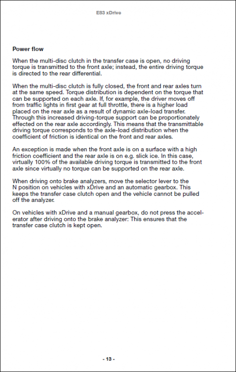

comment_945076
le principe même du fonctionnement du Xdrive devrait éviter de changer les pneus par 4
ce n'est pas un 4x4 permanent , l’accouplement du pont avant ne se faisant qu'en cas de perte de motricité et se désaccouplant automatiquement au dessus d'une certaine vitesse ...
attention , ce n'est pas le cas sur les premiers X5 et donc je pense sur les premier X3
perso sur mon X5 ( ph2) j'en suis à 4 trains de pneus arrière pour le même train à l'avant ...
je ne vois vraiment pas pourquoi je devrais changer des pneus avant quasi neufs quand les arrières sont à la toile ...

comment_945153
Il y a 4 heures, ACS3 a dit :
Y a un truc que je comprends pas...
Si il se desacouple a une certaine vitesse, c'est qu'il est bien accouplé avant (cette certaine vitesse) et que donc c'est bien un 4x4 avant cette vitesse??
Je conseille fortement de changer les pneus par 4 sur un xdrive. Sauf si la différence entre les pneu neuf et usés est minime.

Pour etre plus précis sur les bmw avec un moteur transversal, il s'agit d'un système type Haldex comme sur A3, golf... du faux 4RM en réalité.
Concernant le changement des 4 pneus, il me semble qu'il y avait une note BMW qui autorisait 3-4% de différence d'usure sur les trains (Si je retrouve je partagerai).
Mais quand on regarde comment le système est fait, on comprends assez facilement qu'une différence de circonférence sollicitera la boîte de transfert et donc l'usure.
Il faut aussi savoir que 2 pneus neuf de même dimension mais de marque differente, peuvent avoir des circonférences differentes.

comment_945165
Grosso merdo, le transfert de couple est fait par un embrayage multi-disque à bain d'huile.
Ok ça accepte plus le patinage qu'un embrayage à sec. Si c'était dimensionné maous costo, ça pourrait durer la vie de la voiture. Mais connaissant les "politiques" actuels d’obsolescence programmé, pas sûr que celui-ci soit dimensionné pour patiné excessivement sans démissionner prématurément.
En faite il y a aussi autre chose. Pour que le système fonctionne bien, il faut surtout pas que la circonférence des roues avant soient inférieur qu' à l’arrière.
Modifié par lien-mi
comment_945167
J'ai regardé par curiosité sur M135ix on a max 1,6% de différence de circonférence avec une monte asymétrique.
ça confirme ce que je dis, dans le sens ou il y a une tolérance mais faible.
Toujours à l'avantage des roues avant (je vous laisse devinez pourquoi) ?

C'est le contraire en général, c'est assez logique puisque l'arrière est plus sensible au patinage vu la répartition, donc la boite de transfert accepte mieux ce sens.
Sinon pour la diff entre les trains dans le TIS, ils indiquent max 3mm.
