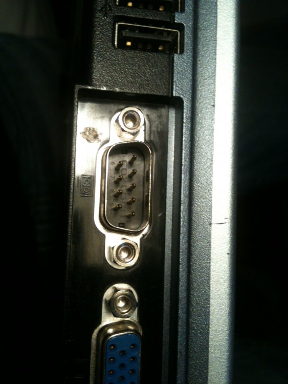

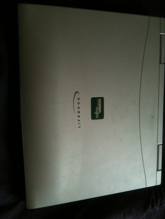

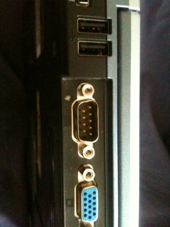

Je cherche un ordinateur portable pour ma 3L de 1993 elle tourne pas tres rond et j aimerai avoir de quoi l interroger .le probleme c est que je sais pas quel ordinateur prendre la j en ai peut etre trouvé 2 mais lesquels choisirs ?
J y connais pas grand chose en ordinateur , hormis qu il faut windows xp et la fameuse prise rs 232 mais je sais pas si c est bon , je vous joints des photos et merci d avance .

salut, les 2 ont la prise rs232, ça semble bon. par contre, c'est pas parce que la prise est là que c'en est une vraie! elle peut etre émulée, et passer par un port usb sur la carte mere du pc. Et la, ça revient exactement à avoir un adaptateur usb externe... ça ne marche pas.
je ne sais pas comment faire la distinction, si ce n'est qu'en essayant. j'ai pas mal galéré avant de trouver un pc ou le port soit un vrai. par cotre, plus le pc est vieux, plus tu as des chance que ce soit bon.
par contre, pour info, chez one_stop_electronic, ils ont développé ce qui me semble etre la seule interface ADS USB du marcher. je n'ai pas lu de retour à sont sujet par contre. si ça marcher, plus besoin de s'embetter avec ce port rs 232.

Prends un pc de gamme 'pro' avec un vrai RS232 en COM1 avec le bon adressage I/O port 0x3F8, IRQ 4 c'est ça qui compte c'est souvent spécifié dans la doc technique du PC
Si c'est pas spécifié, choisi un autre modèle.
Tu trouves des HP probook, panasonic et quelques fujitsu pro relativement récents qui ont encore cette config car ils sont utilisé par des sociétés pour piloter des machines industrielles.

Pour Aramis : faut aller dans quel paramètre de l ordinateur pour trouver se fameux port la personne qui le vend habite pas à côté faudrait que je puisse lui expliqué la manipe ,le Fujitsu  en photo est en version pro .

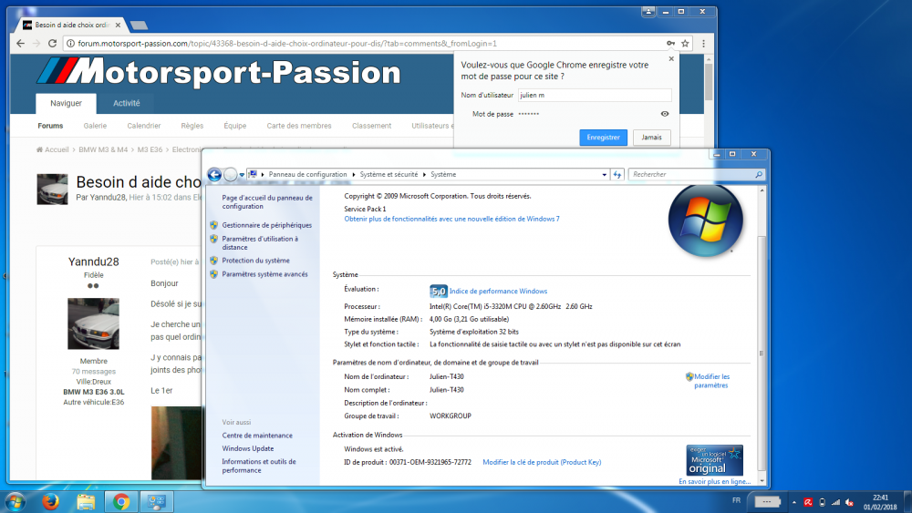

J'ai le T30 avec inpa et ISTA d sur le T430
Et plus deux trois trucs...
Bref au top pour les anciens et nouveaux protocoles de bus

Gestionnaire de périphériques>ports>COM1>propriété et verifier les valeur sur les onglets ;)

merci pour toutes ses infos et sa servira a d autre ; la j ai sous les yeux un dell latitude d600 professionnal avec le chargeur qu on ma donné , mais , ba oui faut bien un mais ! il me manque le disque dur ..
il a le port serie rs232 c est quasiment le même que le lien qu a mis acs3 plus haut , j ai 1 prise en plus derriere et que 2 usb .
me reste a trouvé quelqu un qui a 1 disque dur avec xp installé .
