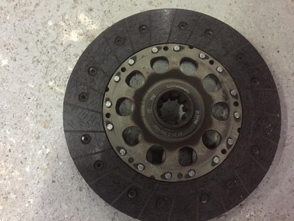

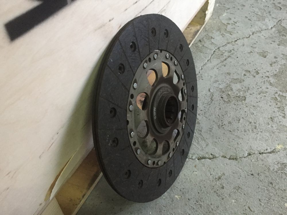

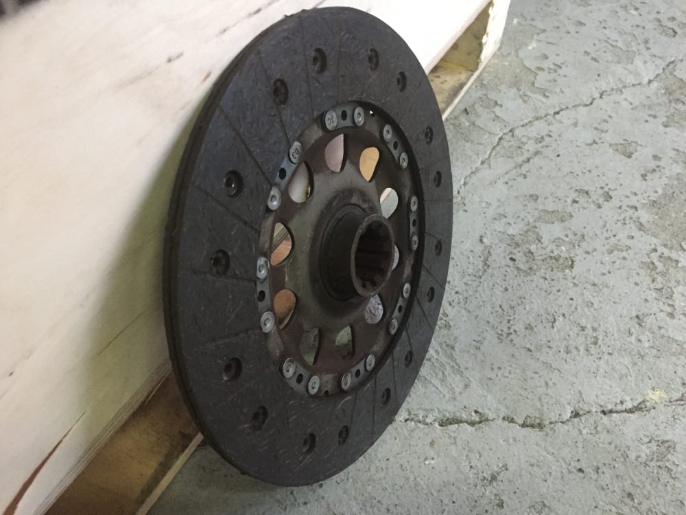

cette manie que les gens ont de monter le disque d'embrayage à l'envers !
et après ça vient pleurer que ça débraye mal ...
alors voici un disque :
c'est facile !

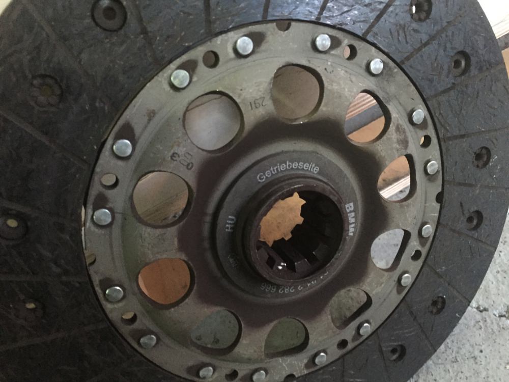

ce coté là , c'est coté moteur que ça doit être appuyé !
là ou les cannelures depassent le plus coté moteur !
sur l'autre face il y a souvent ecrit : Getriebeseite
ce qui veut dire Coté boite !
