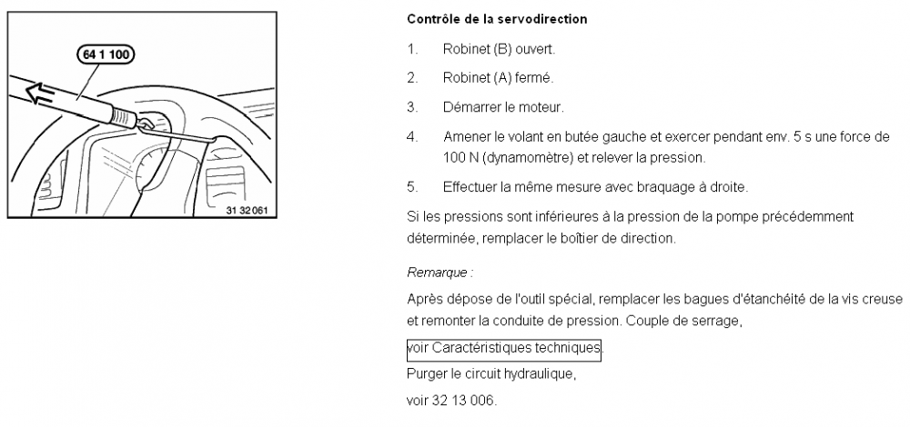

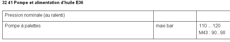

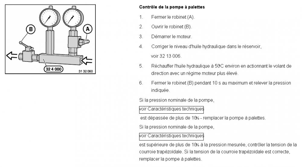

le manque d'assistance peut provenir de plusieurs choses...pas assez de pompage ou trop de fuites :ph34r:
Je n'ai pas trop d'expériences là dessus mais voilà le TIS si jamais.
