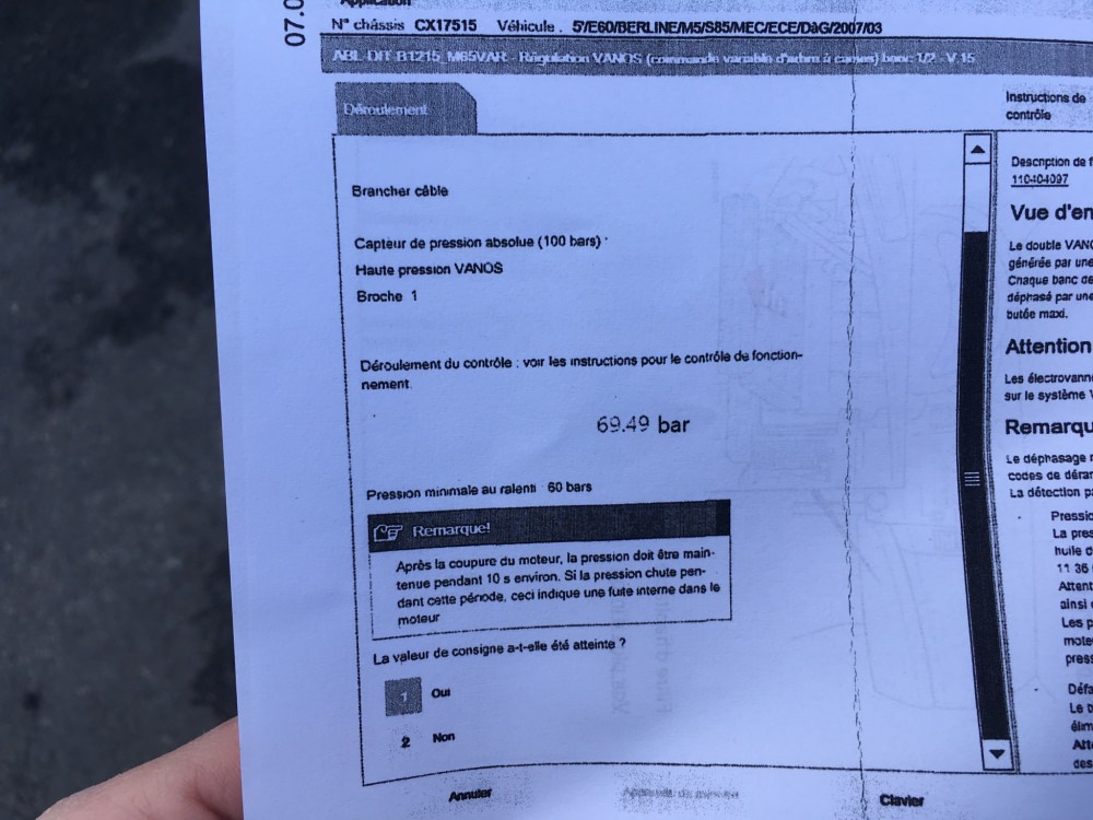

Bonjour, je suis l'heureux proprietaire d'une M5 V10 , mon probleme est le suivant :
Mon moteur a été refait car :
coussinets morts -1 bielle- 1 vilebrequin - 2 vanos de changés
le moteur actuellement tourne mais ne tiens pas du tout le ralenti, j'ai un defaut  de pression vanos, les unités de vanos sont comme HS pour la machine, j'ai 69 bars  de pression.
Des idées?

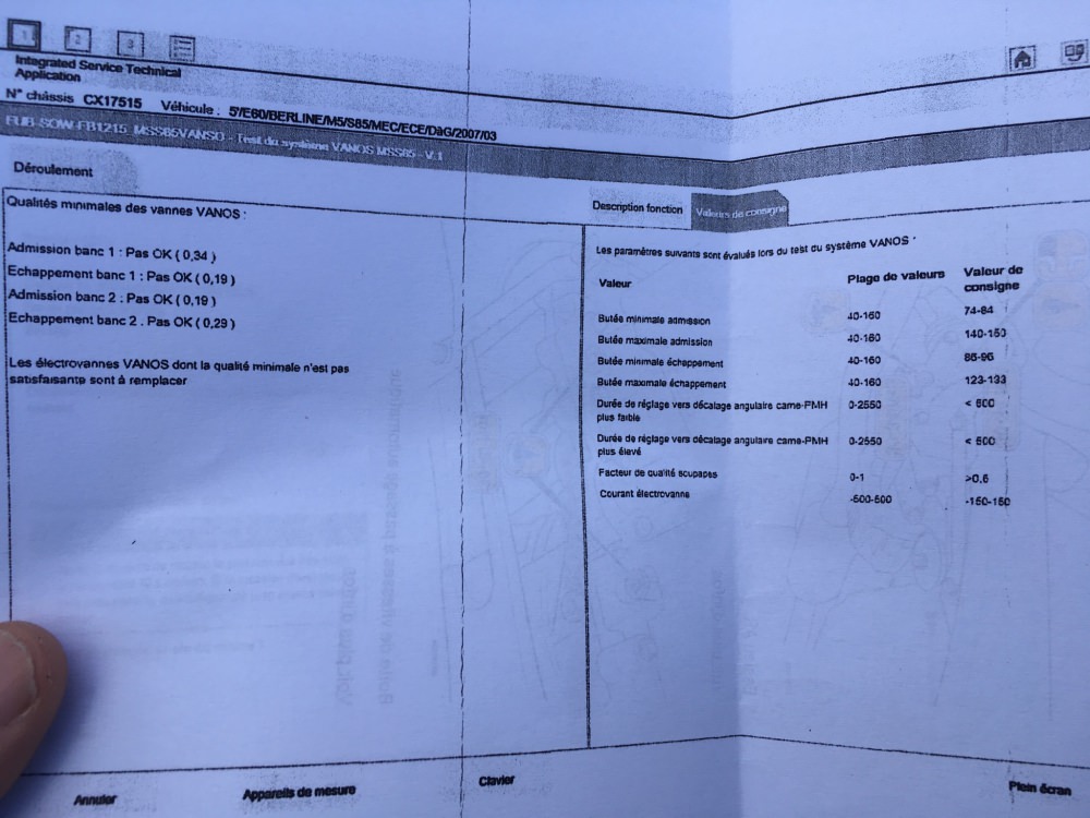

Salut,
tu dis remplacement vanos? Les unités? Ton pb ressemble a une voir plusieurs EV tres basses...
quelles en sont les valeurs? Important.

Il y a 6 heures, ///MFan a dit :
Salut,
les EV 0,7 je crois, mais 69 bar de pression c'est bon?

comment_905870
Elles sont tellement basses que tu risque juste une casse moteur.
Avec ces résultats si fait correctement j'oserais même plus la démarrer !

comment_906068
Moi j 'ai fait faire un test électrovannes  hier a mon v10 résultat une a 0.6 et les autres a 0.7 , ma voiture a 36000 km ...
comment_906403
Le 14/02/2018 à 23:24, Agost M5 a dit :
le souci des tests c'est que si mal fait tu as des résultats erronés.
Si les valeurs sont pas effacées correctement tu peux avoir 0.6 alors que tu pourrais avoir 0.75 et vice versa.
ce n'est pas le kilométrage qui change beaucoup de choses, au bout de 10 ans les multiples joints fatiguent avec le temps.
