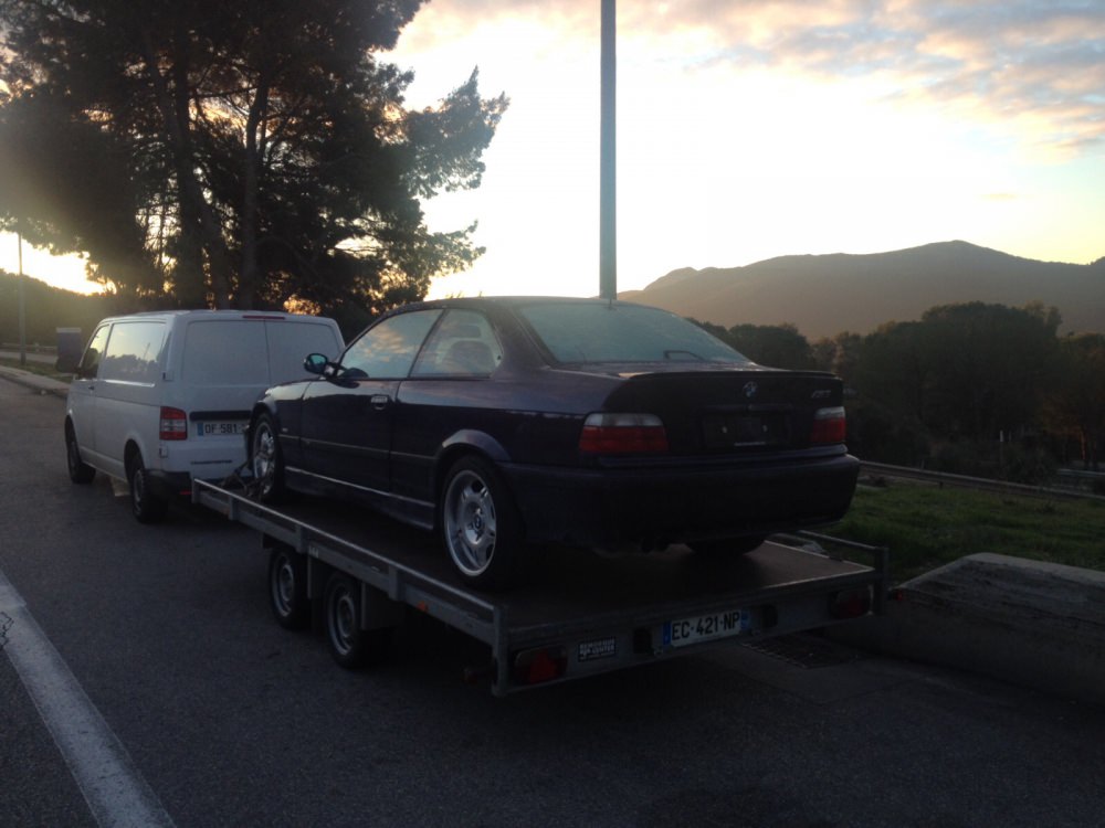

Malheuresement la SMG est tombé en panne 3 jours avant de la récupérer
Donc 3000 kilomètres allez retour pour aller la récupérer en plateau à Nice , la passion rend fou lol ?
30h de route dans le week end génial ??
Et encore un peut de bricole pour s'occuper quoi ?

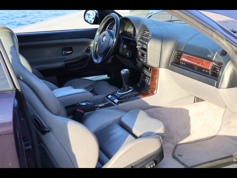

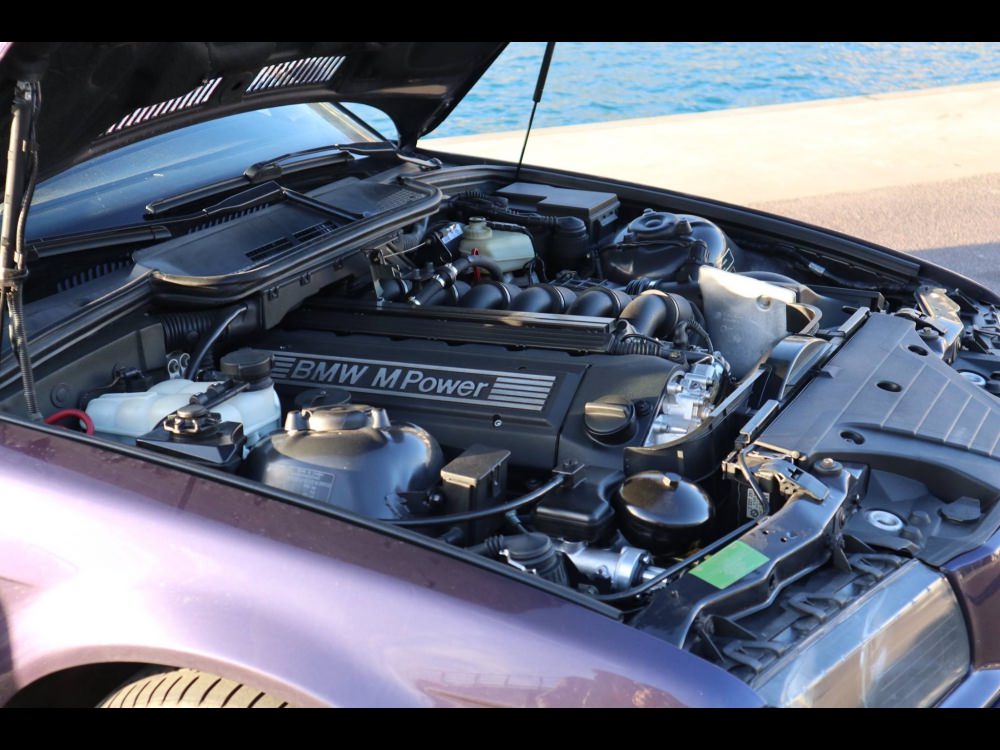

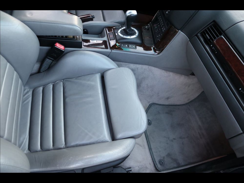

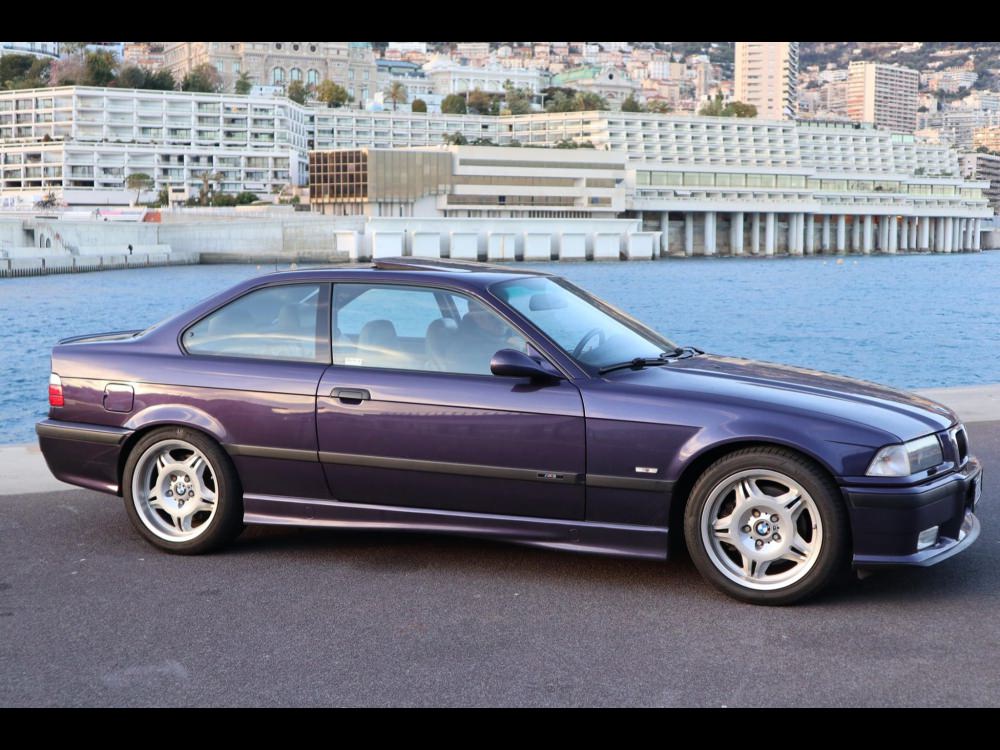

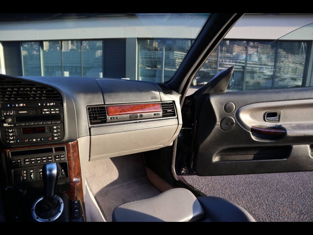

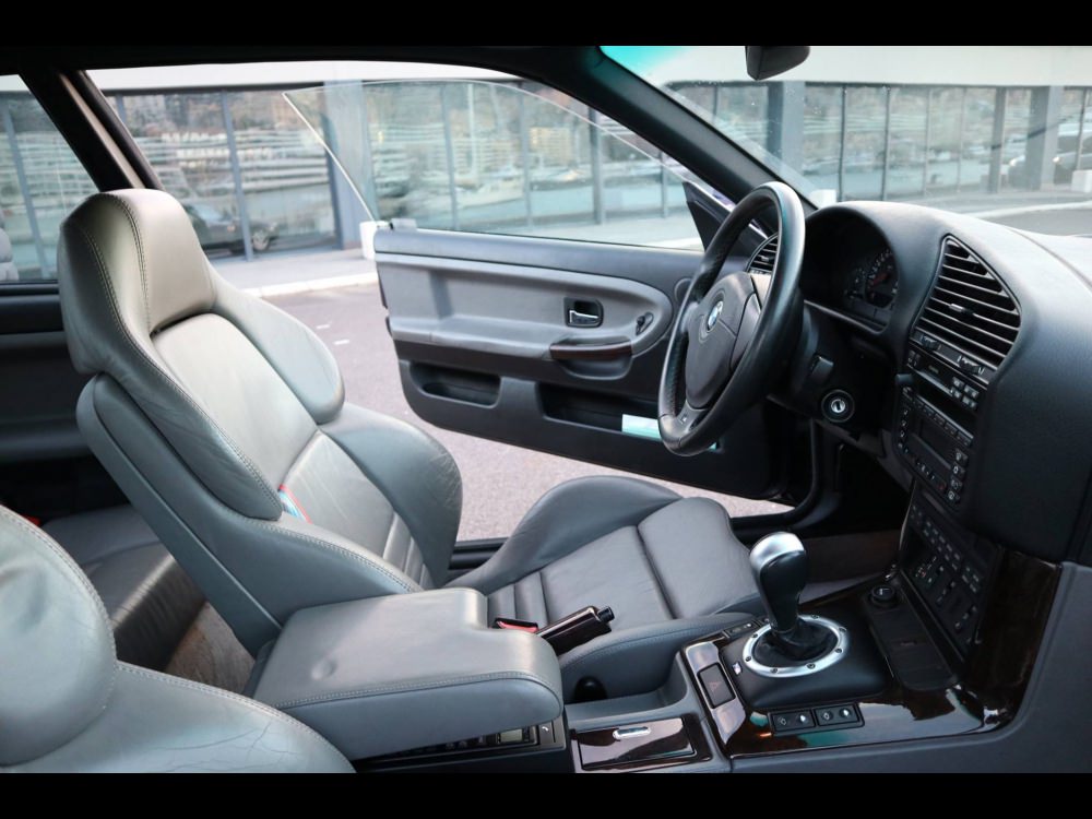

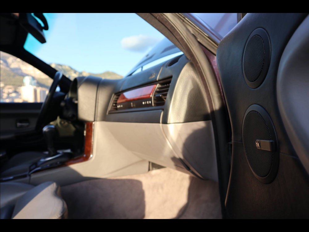

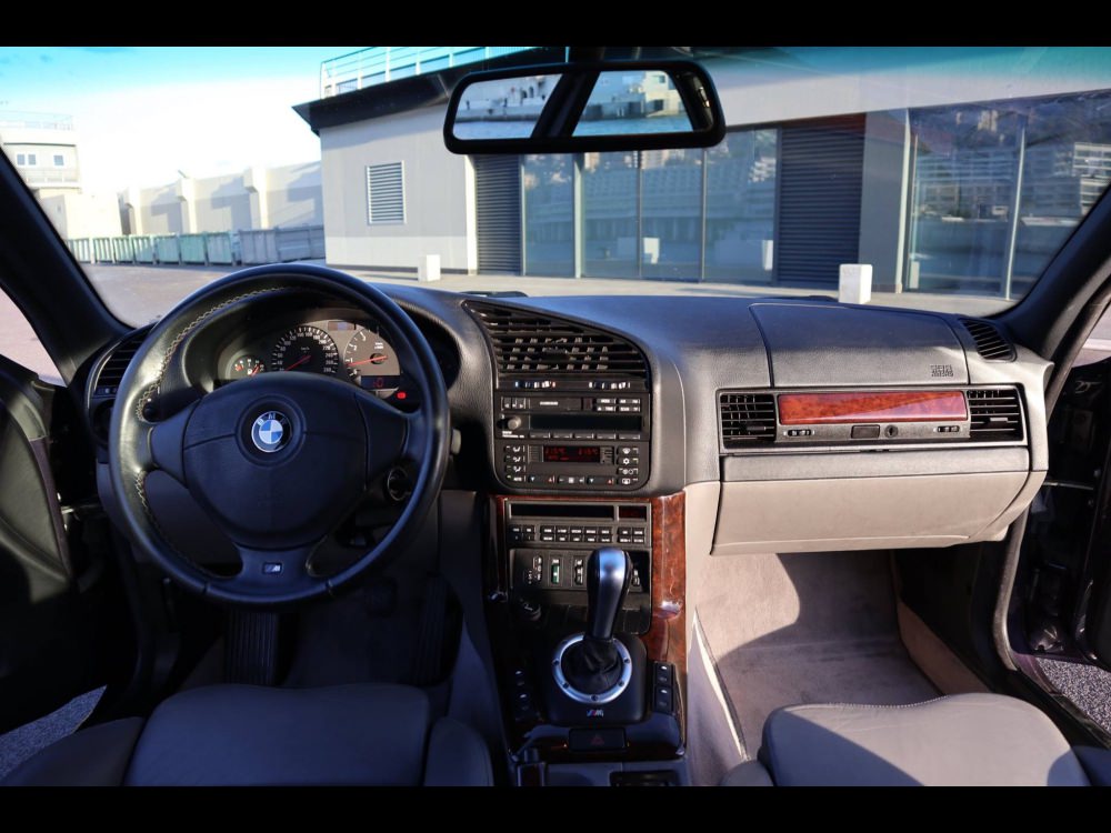

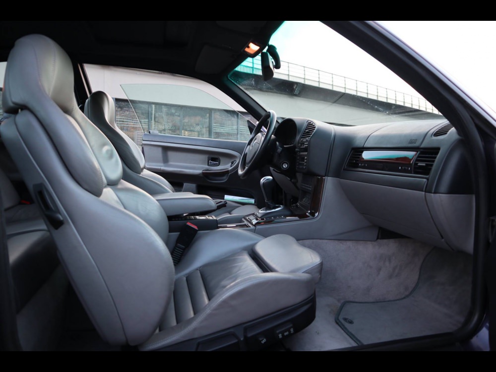

Place au photos prise par le vendeur de Nice, Naturo qui est également sur le forum que je remercie pour sa gentillesse
