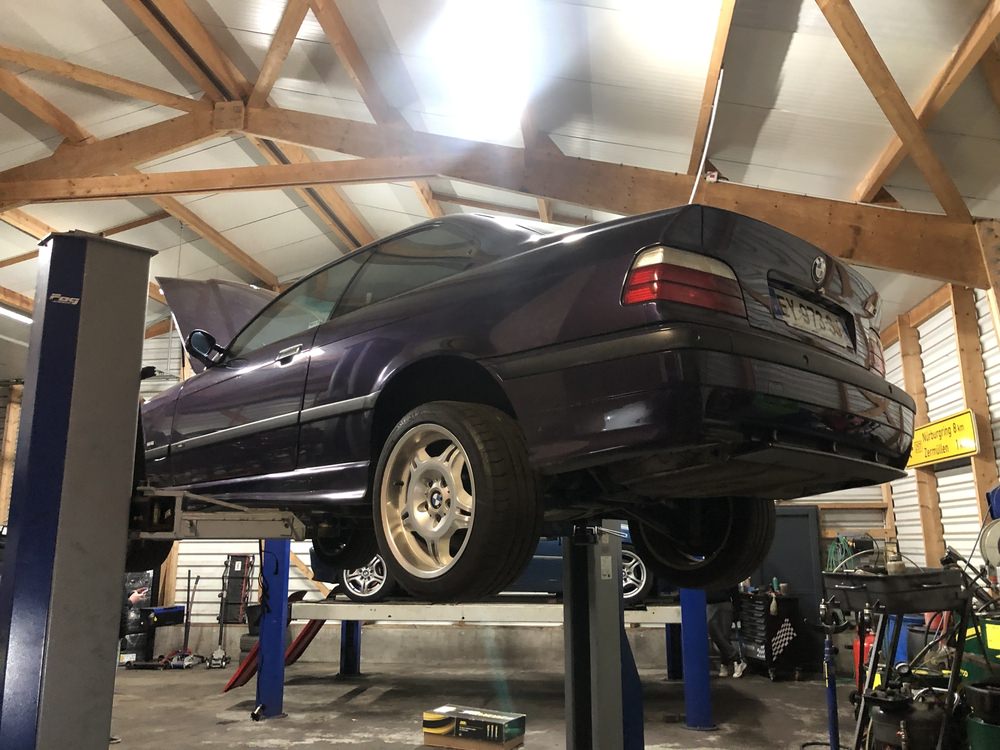

Salut à tous les copains
Petite sortie de hangar pour la belle
Après l’avoir prêtée à un collègue le jour de mon mariage en septembre elle s’est une fois de plus mise en mode sécurité...
j’ai donc bien réfléchi depuis septembre et ma décision est prise un peut à regret mais bon.
Passage en boîte manuel ??

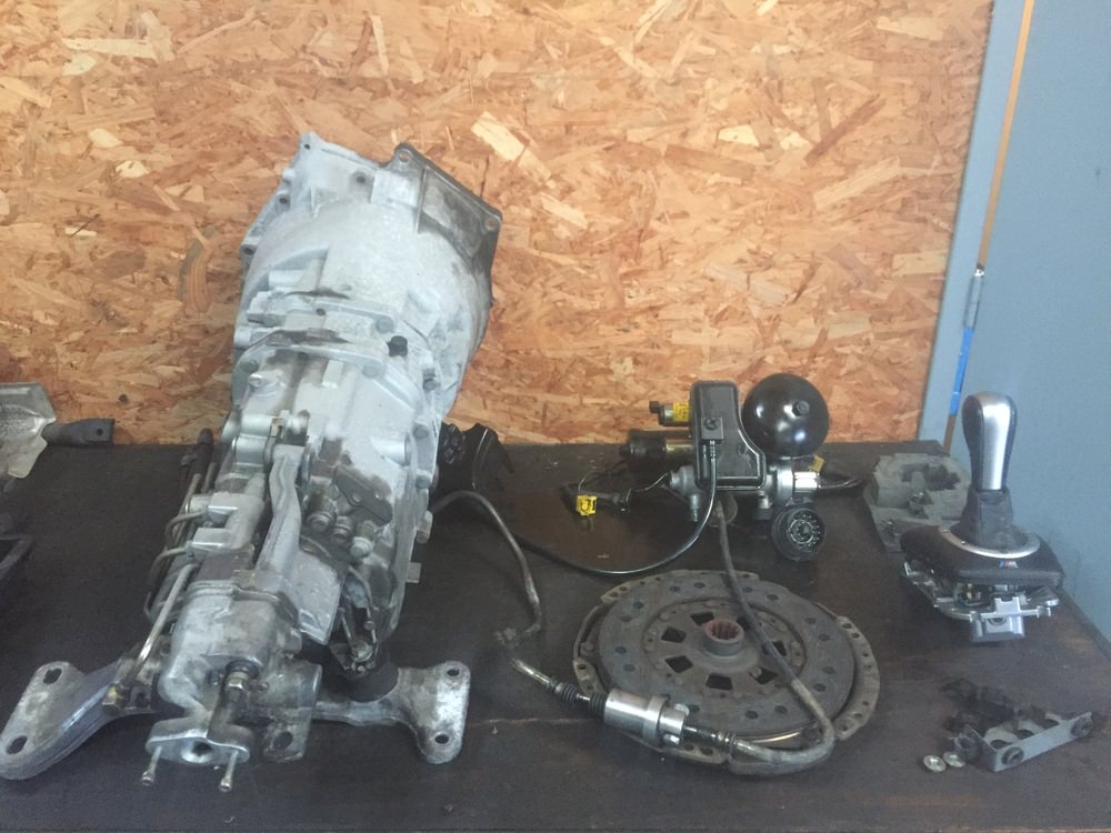

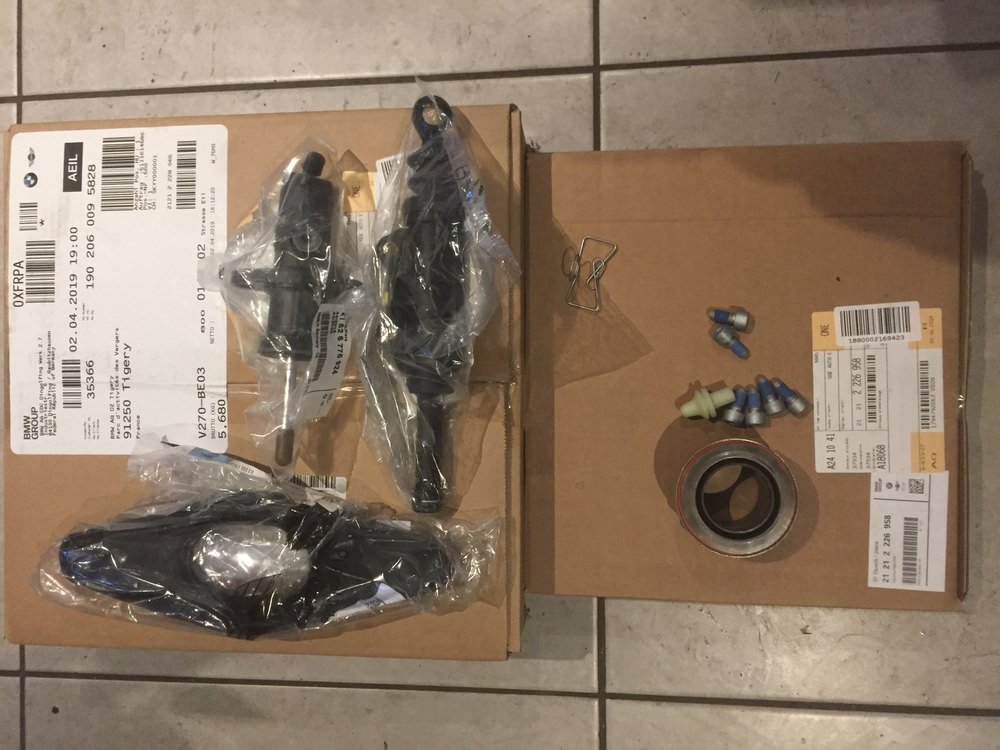

Kit embrayage tout neuf reçu aujourd’hui
Pour fin avril on sera pamal je pense ?
Intéressant tout ça, je vais suivre l'évolution avec attention.
Tu fais modifier ta boite pour le passage en manuel ou tu as trouvé une autre boite ?
Oui j’ai trouvé une boîte manuel ?
Je garde vraiment tout
Je laisse tout sur une palette si jamais un jour je veux revenir en arrière

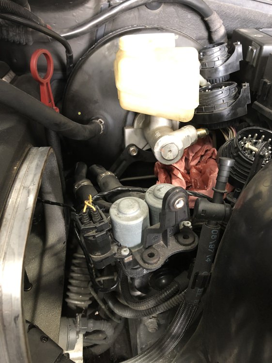

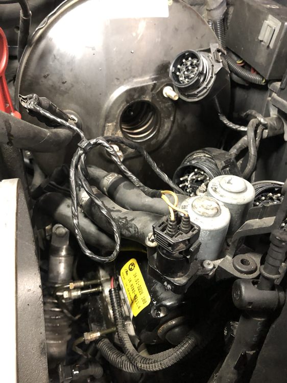

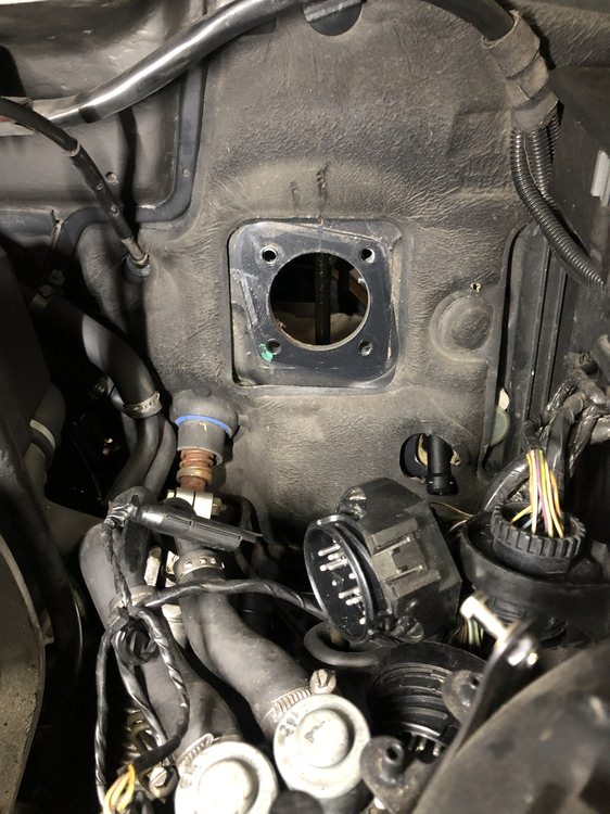

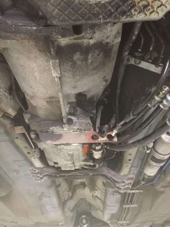

Suppression des tuyaux hydraulique SMG

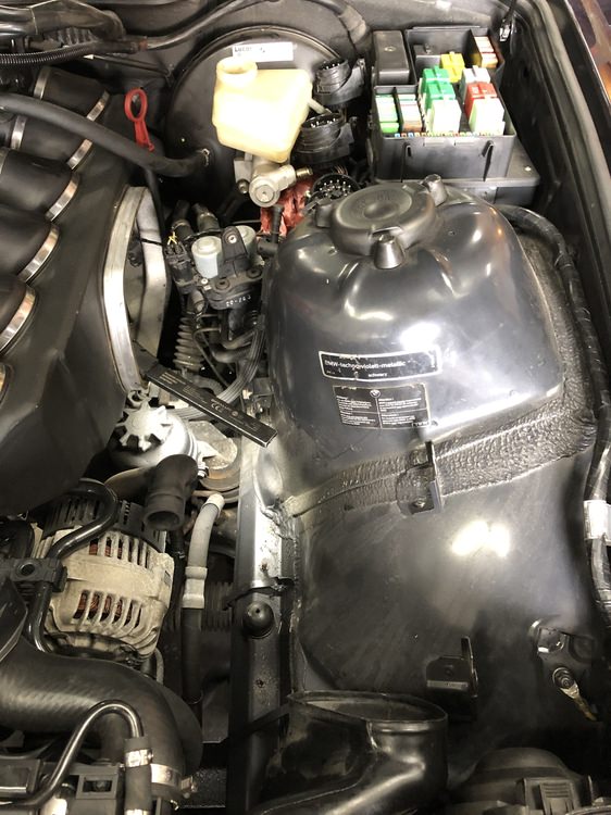

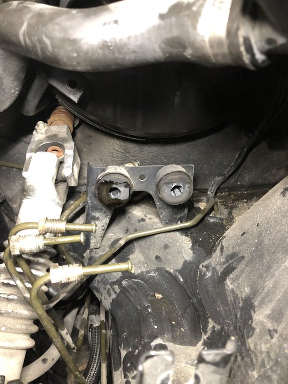

Dépose maître cylindre, bloc abs pour faire un peut de place pour le passage du tuyau d’embrayage récupéré sur une autre E36
Modifié par Nonolimite29

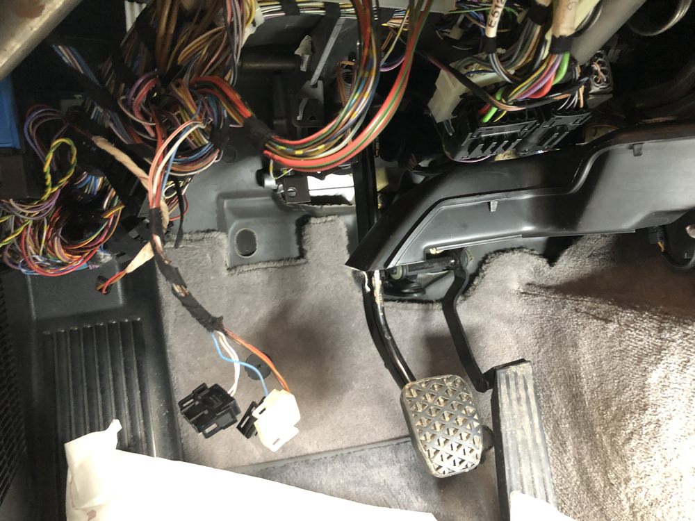

Dépose du Mastervac ce soir pour passage des 2 tuyaux pour l’émetteur

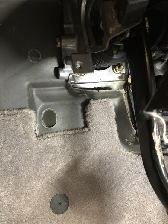

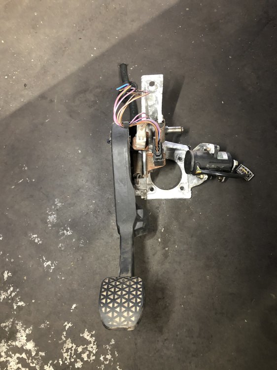

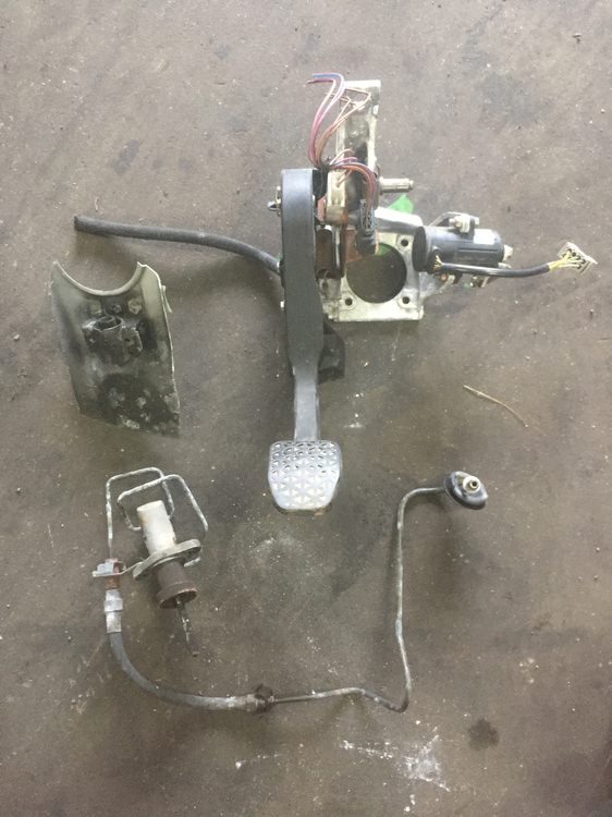

Mise en place de la pédale d’embrayage

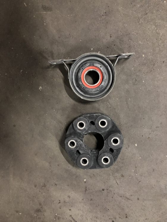

Remplacement  pallier intermédiaire + flector

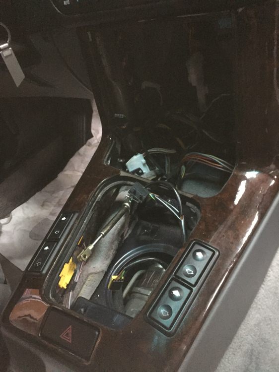

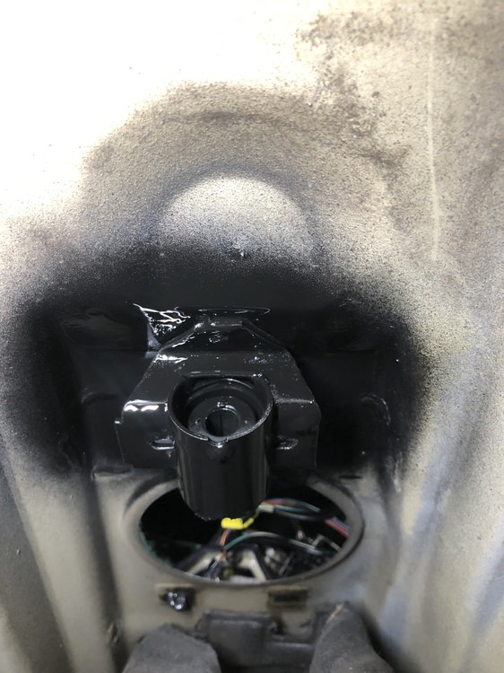

Remplacement du Silent Bloc du support de sélecteur + peinture pour protéger les soudures du support
