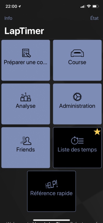

5a84a4ac3a0a0_2018-02-14002.thumb.jpg.9040580da3afa52219f534af815c0ae8.jpg Premier Menu, permet de paramétrer l'application et d'analyser les résultats.

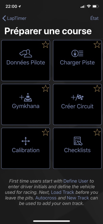

Vous devez commencer par "Préparer votre course"
5a84a50b84acb_2018-02-14003.thumb.jpg.a3ce8c0b7e45e1468a9bfe91dc4dba58.jpg Dans ce menu, vous devez renseigner les données : Pilote et Auto puis vous allez dans Charger piste pour retrouver le circuit sur lequel vous êtes, il est possible de le faire avant.

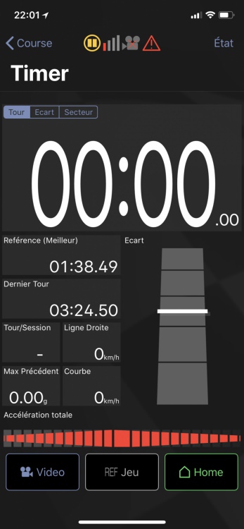

5a84a5da462eb_2018-02-14005.thumb.jpg.4096ee94562ff90810c64de2eb74d27e.jpg5a84a5dee8b11_2018-02-14006.thumb.jpg.0f919c0e2f301fe0e6bd052c913d080b.jpgDans le menu course vous avez plusieurs choix d'affichage, celui que je préfère est "Chrono", vous pouvez tous les essayer.
Dans le menu "Timer ", vous pouvez cliquer sur vidéo et choisir le mode caméra à utiliser, celle du téléphone uniquement ou en combinaison avec une Gopro.
Quand vous êtes sur ce menu, ça marche à peu près tout seul, vous lancez l'appli dans les stands, puis il suffit de rouler et le chrono et la vidéo se déclenchent automatiquement.

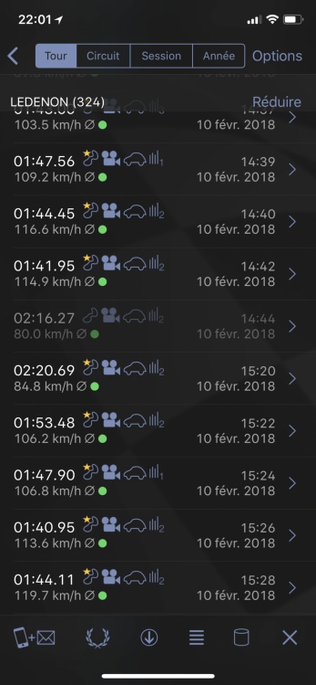

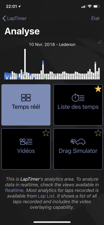

A la fin de votre session, vous pouvez cliquer sur arrêter, et aller voir vos perfs dans le menu Analyse / Liste des temps :
5a84a7857e4dd_2018-02-14008.thumb.jpg.0a59e01d80d860144c5ec767b7377020.jpge5a84a7950cbda_2018-02-14007.thumb.jpg.50be47ab48a5dadde81872e38f095fb6.jpg Le petit icone caméra indique si une vidéo a été prise pour le tour.

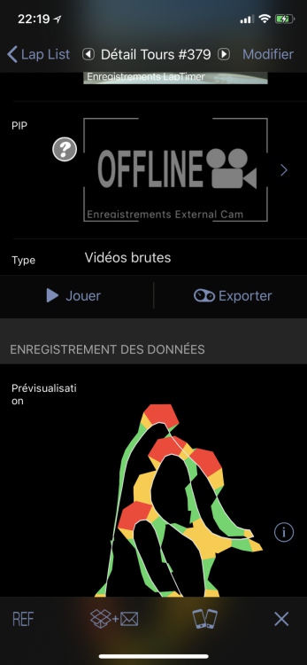

En cliquant sur un tour en particulier, vous accédez au détail du tour avec plein d'infos,

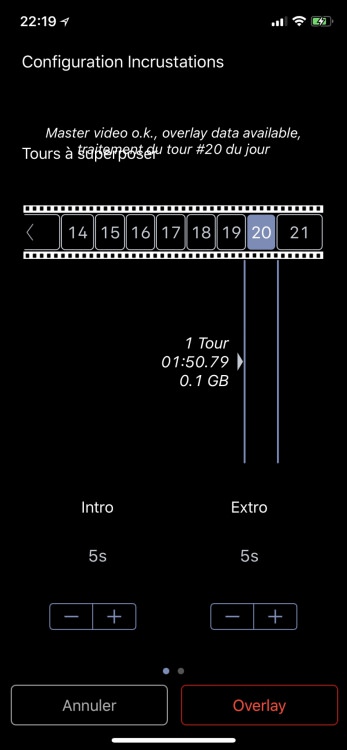

 5a84a8f298981_2018-02-14009.thumb.jpg.f6c4dd63ea3d82c7410121840e7a5c15.jpg5a84a8f688e17_2018-02-14010.thumb.jpg.74b831a0bce80556614b15acf57ed205.jpgPour éditer la vidéo, il faut aller dans exporter configurer l'incrustation.
Vous choisissez la durée de l'intro et de l'extro (temps avant et après à conserver sur la vidéo) puis vous cliquez sur Overlay, l'incrustation va être encodée dans la vidéo, tout dépend de votre  tel et de la durée de la vidéo, mais ça prend entre 30 sec et 2 ou 3 minutes.
