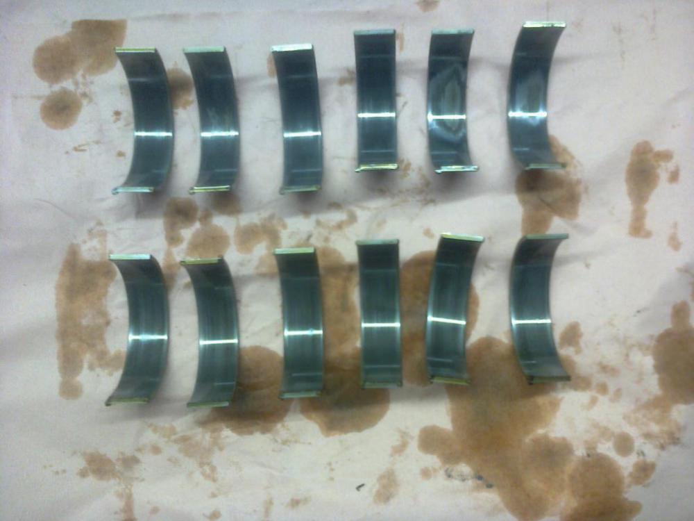

C'est fait… Et ce n'était pas du luxe.
Peu visible sur la photo, mais sur deux d'entre eux, le cuivre commence à apparaître en transparence.
Effet collatéral, la voiture est plus silencieuse. En fait, ne la connaissant pas quand je l'ai récupéré en 2017, je n'avais aucun élément de comparaison. En passant, je ne comprends pas qu'il n'y ait pas de mano de pression d'huile sur une voiture comme ça… Sur n'importe quelle bagnole un peu sportive des années 60, c'est l'instrument principal avec le compte-tours.
A part ça, véhicule en bon état, pas de jeu aux soupapes, pas de corrosion, ancrages de ponts ok.
En revanche, du jeu dans la tulipe droite de pont, classique. Ce sera le prochain chantier.
Modifié par William21
euh... pour 61mkm, ils ne sont pas beau du tout.... surtout pour une phase 2!! tu as l' historique des vidanges réalisées? :?:
-> en tout cas, tu as bien fait de les faire!!!
Ah ouais  ?
...pas beau du tout ça fait peur...
tu dis tu la sens plus silencieuse c'est-à-dire ?
 peux-tu décrire plus en profondeur ?
A ce kilométrage-là tu as déjà un jeu à la tulipe droite quand même étonnant
Oui... C’est une première main. Le premier propriétaire a juste espacé l’intervalle entre les deux dernières vidanges. Mais comme la voiture n’a fait que 5000 km en 4 ans, je doute que ce soit la seule cause.
Tu as vraiment bien fait de les faire, bizarre cette usure à ce kilométrage, tu es certain de son kilométrage malgré que ce soit une 1ère main, ou alors elle a fait de la piste ou bien il ne l’a respectait pas ?. Bizarre aussi le jeu dans la tulipe a si peu de kilomètres ?. Tu as un doute sur quelque chose?

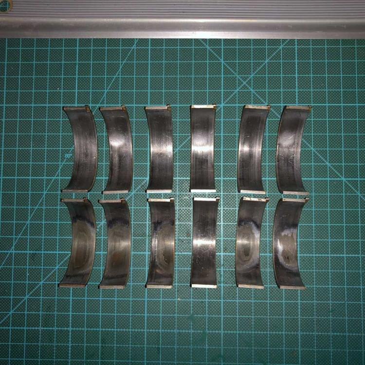

pour info, ceux de mon ancienne M3e46 à 151mkm (phase 2 produite en mai 2003) :
La voiture est dans la famille depuis le début. Et son premier propriétaire n’est pas un excité du volant. Donc, non, pas de doute quant à l’historique. Et j’ai le dossier complet de l’entretien à la concession où elle a été achetée.

ou sinon vidanger à des intervalles très rapprochés comme on le fait
Mais cela n'explique pas le jeu à la tulipe à 60000 km
