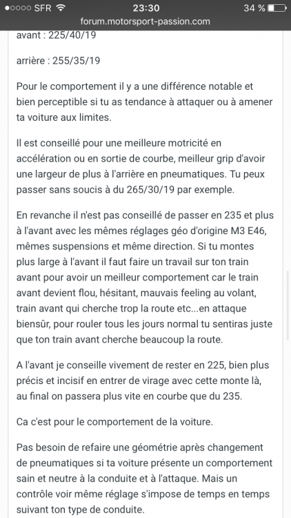

Ce n'est pas quand j'accélère mais quand je commence à envoyer en courbe, cest pas qu'elle tient moins la route, cest que la trajectoire est très flou, comportement etrange... regarde cette photo qui vient d'un vieux sujet si cela peut aider à ma question
comment_906239
Donc voilà je pense que je dois faire une géométrie mais est ce que cela réglera mon probleme ? Est ce que je peux rester dans cette configuration de pneus (245/35 av et 255/35 ar) avec ces jantes la et retrouver le comportement "normal" de la caisse ?
