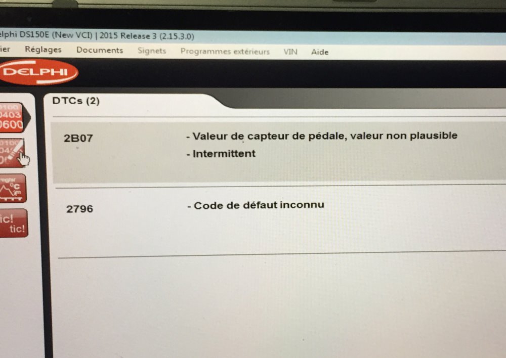

Cipher Posté(e) le 17 février 2018 Signaler Posté(e) le 17 février 2018 (modifié) Saloute la compagnie Je viens vers vous pour vous faire part d’un problème qui devient un peu agaçant sur ma belle, M3 E92 (j’espère ne m’etre trompé de section avec Mécanique du coup car j’ai plutôt l’impression qu’il s´agit d’un soucis électronique). Ma belle se met en mode dégradé avec le fameux message Défaut moteur, perte de puissance qui s´en suit (par contre s’en avoir le "vrai" voyant moteur qui s’allume au tableau de bord), et sans avoir aucun comportement anormal hormis ne plus avoir toute sa puissance (elle tient toujours bien le ralenti, ne broute pas ou ne tremble pas etc). Le problème apparaît généralement au bout d’en quelques kilomètres, ou quelques fois même dès le démarrage, et par moment disparaît après une coupure moteur (mais reviendra tout de même au bout de quelques kilomètres). Je l’ai passé à la valise et voici ce qui en ressort constamment : Ce fameux code défaut 2B07 dont je n’arrive pas à résoudre (en ce qui concerne le 2796 j’ai cru comprendre en faisant des recherches qu’il s’agit d’un code apparaissant simplement quand la voiture se met en défaut ? Vrai ou non je l’ignore ...) J’ai donc commandé chez BMW et installé une pedale d’accélérateur neuve en pensant qu’il s’agissait de cette dernière en défaut car celle-ci ne reconnaissait plus aucunes valeurs (cela m’etait arrivé sur une 335i). Dorenavant, bien que les valeurs de la pedale soient à nouveau reconnus par la valise, le problème persiste toujours. Quelqu’un a t’il déjà eu ce genre de problématique ? Important, à savoir également pour aiguiller, ma M n’avait pas servi depuis 2 mois (garé au chaud sous bâche dans un garage sans humidité) et le problème est apparu dès le démarrage. J’ai commandé aujourd’hui un nouveau filtre à essence en me disant qu’il peut être fautif, et quoiqu’il arrive même si ce n’est pas le cas il me faut le changer en entretien donc je ferais ça prochainement. Vidange moteur avec filtre, filtre à air et bobines (x8) / bougies (x8) ont moins de 5000kms. Merci d’avance Modifié le 18 février 2018 par Cipher

Cipher Posté(e) le 21 février 2018 Auteur Signaler Posté(e) le 21 février 2018 Je viens de refaire les tests ce matin, la batterie est redescendu à 12V ce matin (contrairement à 12.5V hier en fin de journée) moteur arrêté. Ensuite test moteur allumé ... au minimum la tension est descendue jusqu’à 9.8V pour ensuite être monté à 15.2V et tout ça uniquement au ralenti sans accélérer ! J’ai donc suspecté comme mentionné précédemment mon alternateur et procédé au changement de ce dernier à l’instant (par chance j’en avais un de côté parmi les pièces que j’ai en rab). Resultats : moteur eteint 11.9V (encore descendu donc) et moteur allumé tension exactement identique avec l’ancien alternateur ... (donc 9.8V à 15V au ralenti). Je pense donc pouvoir écarter l’hypothèse d’un alternateur défaillant, pensez vous que la batterie pourrait autant influancé ? 9.8V je pourrais comprendre qu’elle soit fatiguée mais pourquoi monter jusqu’a 15.2V ?

Cipher Posté(e) le 21 février 2018 Auteur Signaler Posté(e) le 21 février 2018 C’est ce que j’aimerais me dire pour la batterie ... Du coup j’ai refais un autre test après celui des alternateurs, j’ai enlevé la batterie pour utiliser celle de mon E46 (qui lui aussi certes ne roule pas beaucoup mais je sais que cette dernière est fonctionnelle, à savoir également que celle du E46 est une 70A contrairement à celle du E92 qui est une 80A). Après avoir mis en place et enregistrer le changement de batterie via la valise dans la voiture, la voiture a fonctionné parfaitement au démarrage (malgrès sa faible tension car longtemps sans servir) et j’ai pu faire une dizaine de kilomètres avant que le défaut apparaisse de nouveau. J’ai mis à charger la batterie du E46 pour voir si une fois pleinement chargé cela changera quelque chose ou non du coup, à tester demain dans la journée. Je me demande du coup si le problème vient de la batterie ou non, car celle-ci n’etait pas chargé complètement certes et légèrement moins puissante que l’ancienne, mais pourquoi aurais-je à nouveau encore ce même code défaut et non pas un des nombreux autres qui interviennent quand les batteries sont fatiguées ... =/
