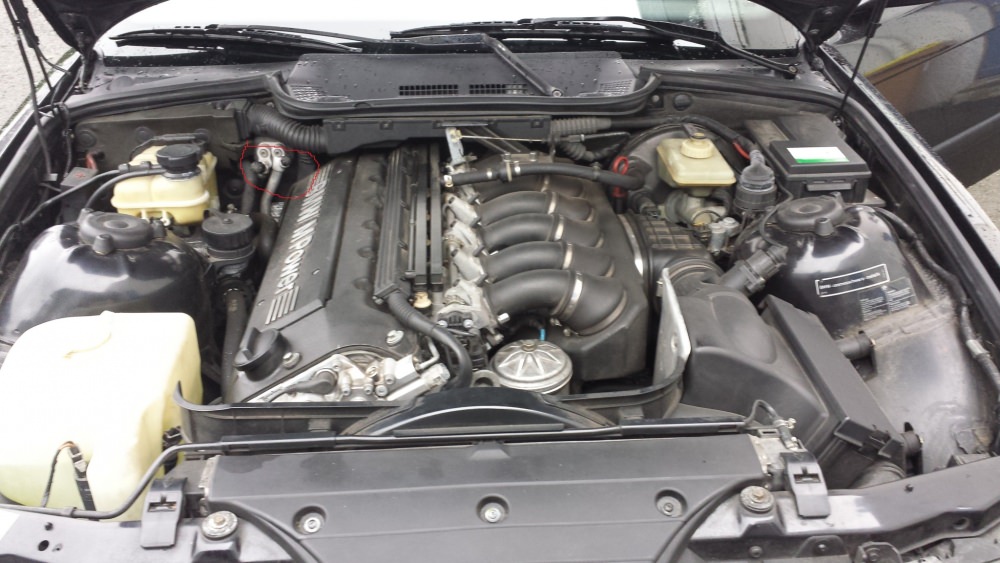

"vanne " de chauffage ?
Bonjour quelqu'un pourrait il me dire a quoi sert ces 2 molettes ?  je cherche donc aussi la notice d utilisation de ma M3 E36 1995  ? introuvable même chez bmw  en tout cas pas en francais
c'est pas des molettes , c'est des bouchons , pour remplir la clim ...
