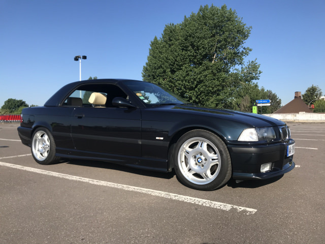

  • de qualité avec quelques photos prises vite fait ce matin, sur le parking du Auchan à côté de mon bouleau. Pas de temps à perdre, et l'envie de partager cela rapidement, donc c'est du JPG basse qualit

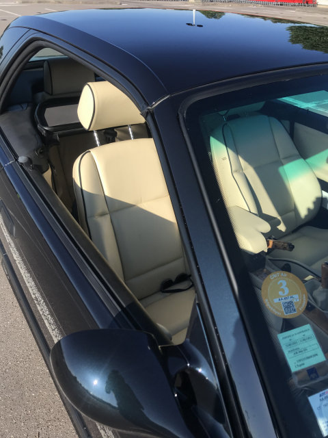

Première et très rapide mise à jour, un aperçu du travail en cours chez le sellier.
Avant :
tchomineur_1519665981_received_415725052

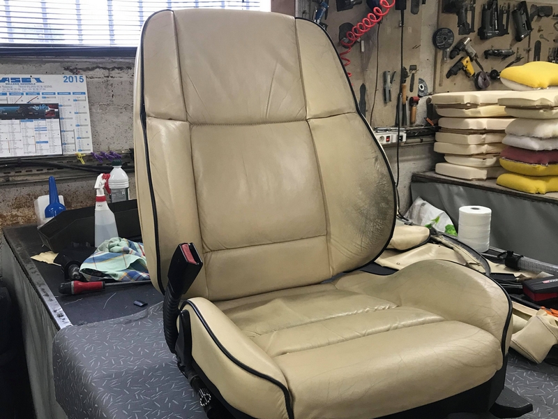

Le rendu est encore moins bon que l'état réel. Entre les photos que j'avais eu avant l'achat, et l'état à l'écaht, il y avait un net régrès. J'ai choisi de ne pas tenter de recoloration mais de TOUT refaire.
Un cuir qui a de la patine, oui, un cuir bouffé, non :jap:. Et comme ne changer QUE les parties très malades auraient engendré une légère différence de teinte et de patin,e j'ai préféré tout faire refaire.

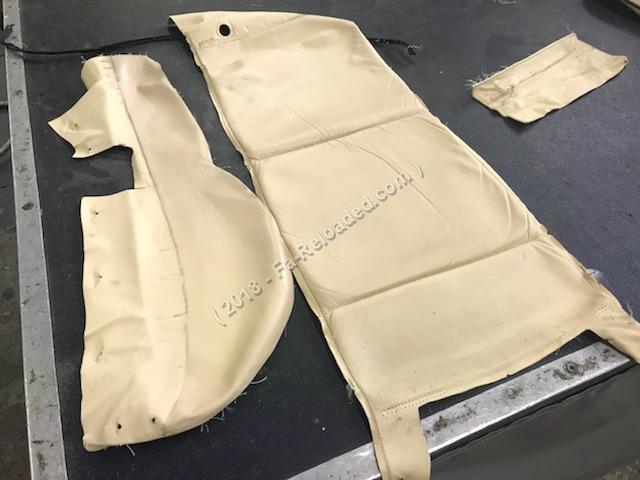

On dé-housse et on découd.

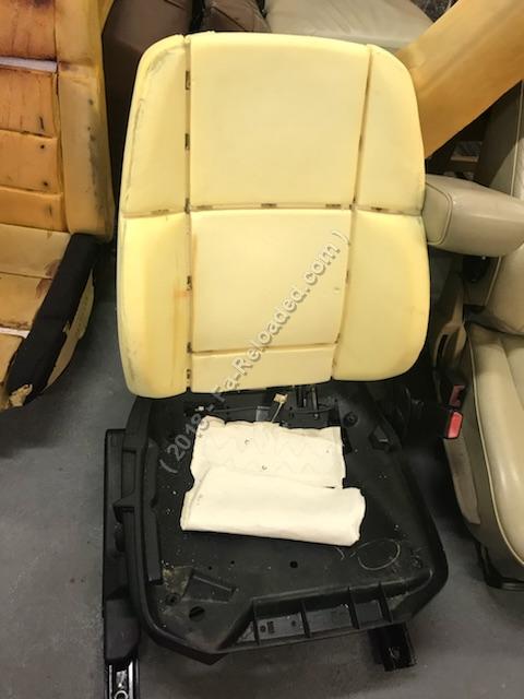

Certaines mousses sont enlevées pour être reconditionnées. Si trop abîmées, changées.
Les mousses remises en places. ne me demandez pas à quoi sert la petite mousse blanche :ddr: !

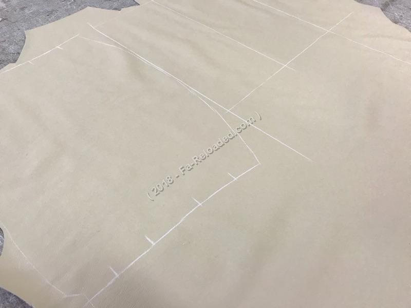

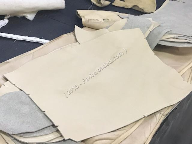

Les nouvelles pièces de cuir sont tracées à la craie sur du cuir tout beau tout neuf !
Découpe du cuir.

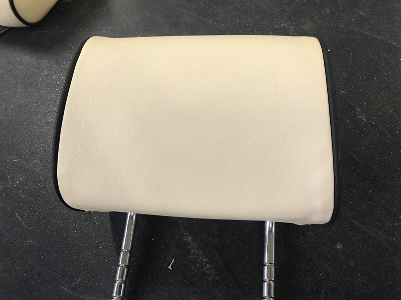

Après :
tchomineur_1519666140_received_415725148

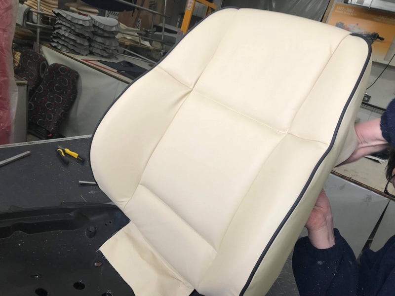

En cours d'assemblage, à la fin c'est mieux tendu.
tchomineur_1519666157_received_415725088

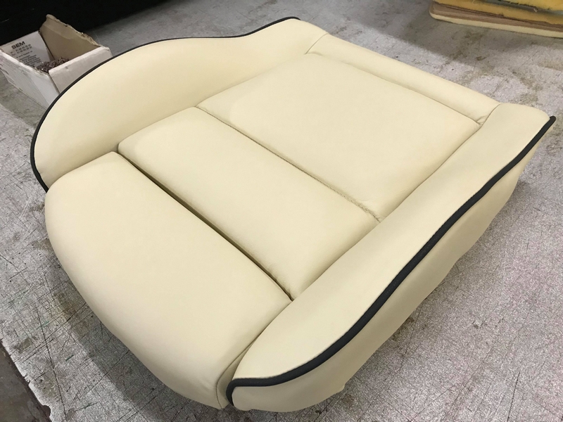

Assise finie. On se rend compte du taff avec le passe-poil rond en cuir noir.
tchomineur_1519666171_received_415725255
Guess what ? Un appuie-tête :con: !
