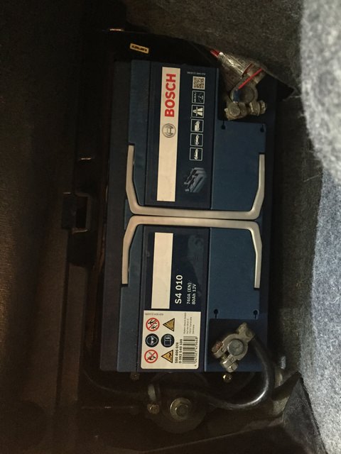

A force de ne pas rouler, et de recharger la batterie, celle-ci vient de rendre l’âme.
Y aurait-il une âme charitable pour me dire ce qu’il faut niveau dimension ? Cela fait 2 M3 que je fais où la batterie est trop petite pour le bac et est calée avec du carton. Accessoirement, chez Nortoto, ils conseillent la mauvaise dimension...
Moi la mienne fait 275 ×170 et il reste 2/3cm de jeu mai elle ne bouge pas!
Ok ! Plus qu’à trouver la plus alaise ! Moi je dois avoir la même largeur mais en beaucoup plus petite :W ....
Ah, et si je vous embête, c’est que la bête est en hibernation à 30 km. Un peu la flemme de prendre plus d’une heure pour 3 dimensions :W .
Le site Varta recommande une 278x175x190 (Lxlxh), mais je me méfie : le même site recommande un modèle qui ne passe pas sur la 156 GTA...

J’ai bien la pièce 6, mais la batterie n’est pas assez longue !!
Il y a 1 heure, ACS3 a dit :
315 mm de longueur !!!! Wahhhh !!!
oui , du lourd
Ah mais quelle blonde, j’avais choisis coupé et pas cabriolet sur le site de Varta, ils conseillent bien du 315x150x150 :
https://www.varta-automotive.fr/fr-fr/battery-finder?type=pc&year=1999&make=16&model=434&engine=5114&etn=585+200+080|580+406+074|580+901+080|&rec_etn=580+406+074|&ss_etn=&literal_search={"type"%3A"Véhicule+de+Tourisme"%2C"year"%3A"1999"%2C"make"%3A"BMW"%2C"model"%3A"3+Convertible+(E36)"%2C"engine"%3A"M3+3.2+(236+kW+%2F+321+PS)"}
Cela dit, avec tout le bordel de la capote, les options de partout, faut du lourd pour ce cabriolet.
Mon actuelle avec 72 Ah et un petit 650A, je comprends pourquoi elle était à la peine !

Mise en place en 10 minutes 😊 ! Bon, ça passe au chausse-pied, et le plus long reste encore de mettre en place ces petites pattes de maintien.

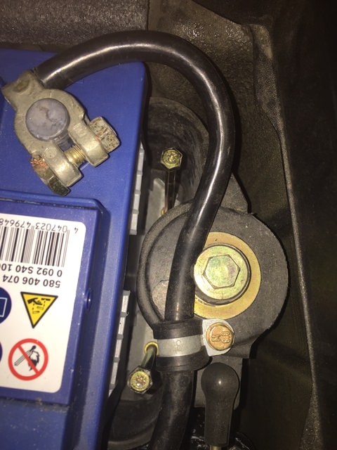

On 10/4/2020 at 11:33 AM, ACS3 said:
Le câble négatif de la batterie n'est pas acheminé correctement.
Cela crée également un coude trop serré, comme vous pouvez le voir.
Il frotte même maintenant contre ce boulon de tourbière. Ce n'est jamais correct.
C'est comme ça qu'il se positionne correctement:
Modifié par MParallel
Le 20/10/2020 à 12:49, MParallel a dit :
Merci pour la précision ! Je vais corriger cela ce jour !
