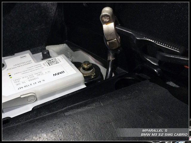

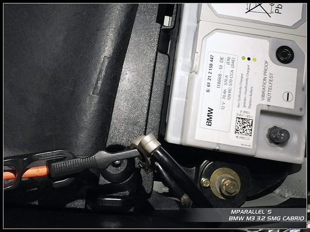

On 10/4/2020 at 11:37 AM, ACS3 said:
and watch out for your fingers when pulling it in ... it is heavy and takes up almost all the space ...
a third or even fourth hand to hold the cables during installation avoids many swear words : mrgreen:
J'utilise un cordon élastique autour du verrou du coffre et du câble négatif.
Ça marche comme un charme !
Sur ces photos, le petit support a été enlevé, mais ce n'est pas nécessaire.
La batterie est celle de la BMW E36 Cabrio d'origine "sans secousses". (61.21.2.158.447)
