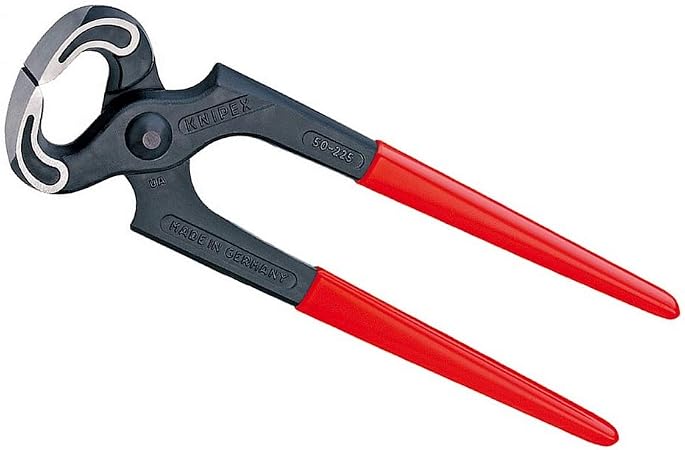

morte pour morte ... perso , je ne prend plus de gant ...
avec ça , y'a plus qu'a ramasser les morceau avant de mettre la neuve  :-)
