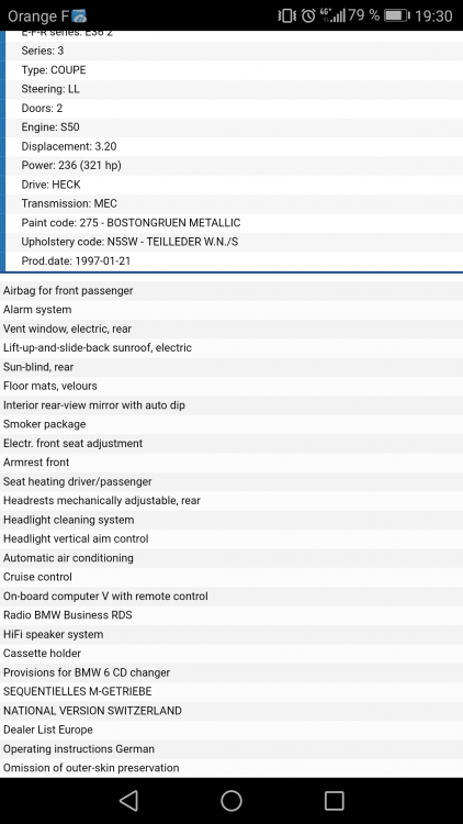

Au passage, peux-tu sortir les options depuis Vindecoder ?
Dommage que l'intérieur soit, a priori, noir et non modena.
Salut et merci. Oui j'ai passé la voiture au Vindecoder, visiblement elle est quasi full options hormis l'harman kardon et radars de recul.

Ah bah si tu as la liste, fais tourner !!
