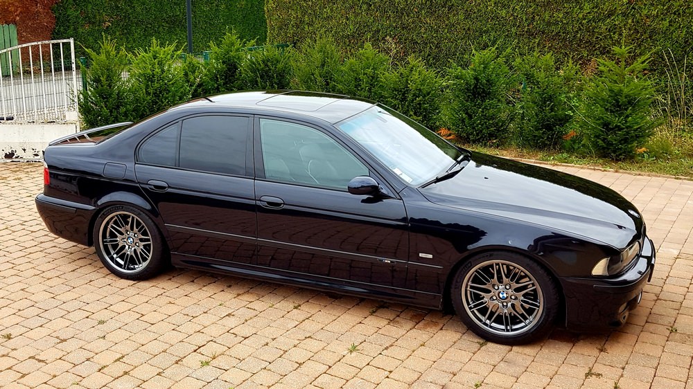

Je n'aurai pas cru comme ça mais les jantes OZ lui vont hyper bien.
Elle est vraiment belle comme ça  :nickel8:
Toujours aussi belle cette «petite» familiale

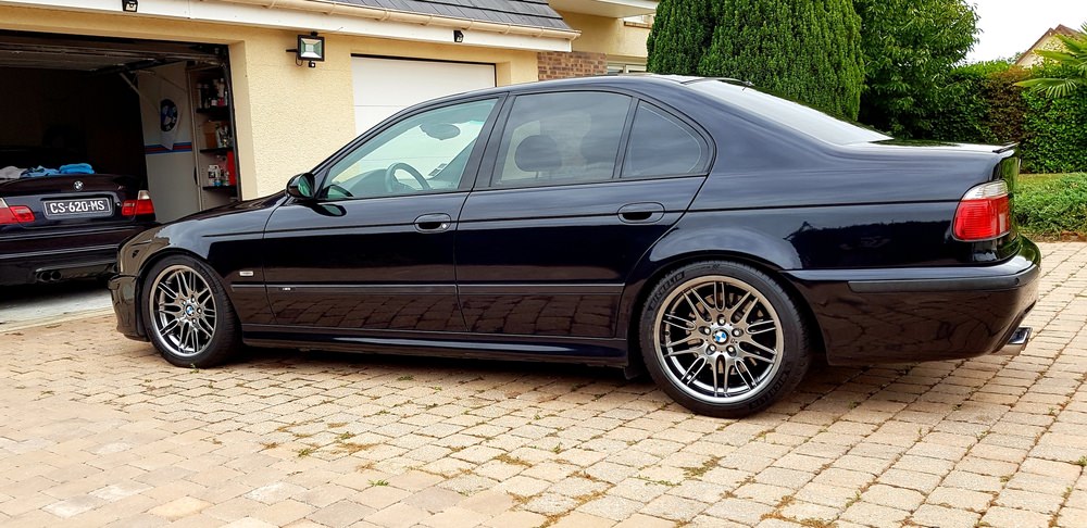

  • 1 an plus tard...
il y avait longtemps que j'avais pas mis à jour la GroSSe !
c'est une bonne mémère, hormis lui mettre du SP98 et de l'huile pas trop de chose à se plaindre... hormis ce put***n de craiquement dans le train AV depuis env 1 an que j'arrive pas à solutionner... mais là je pense que j'en vois le bout car tout est neuf...
train AV avec les 4 bras triangulé (repassage SB OEM du cou) + 2 biellettes de barre stab + support et SB de barre stab + bielette de direction ... me reste que la barre transversale à changer, je pense que c'est elle cqui craque cette connasse ! le bruit est present à chaud, et à basse vitesse, c'est localisé lorsque le train AV travaille. rien en manoeuvre G à D en statique, c'est donc la combinaison de mouvements verticaux et de legeres contraintes latérales qui le provoque.

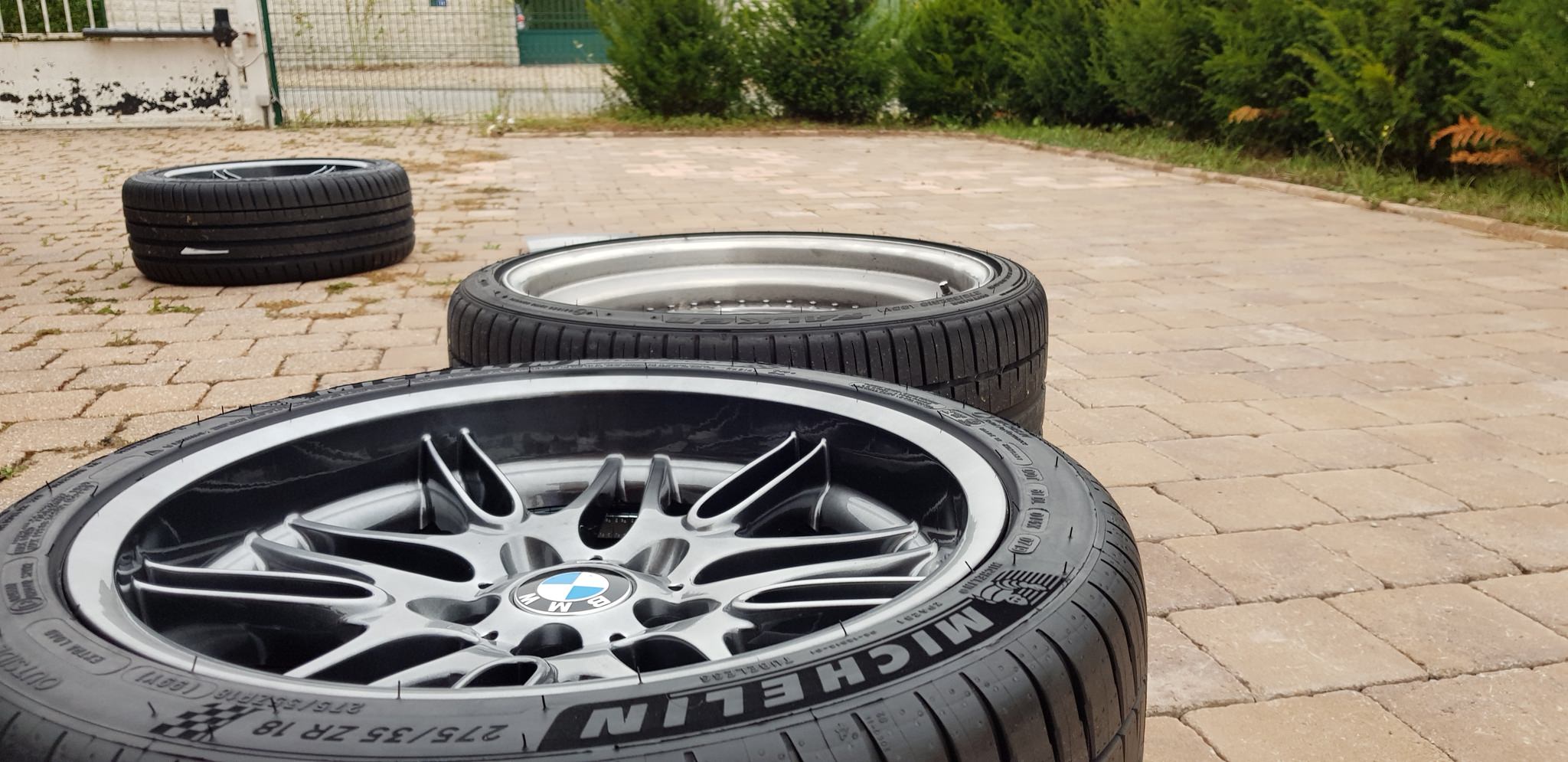

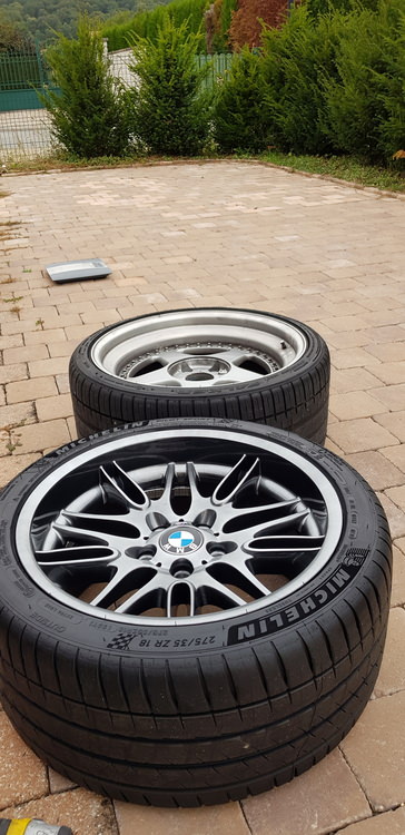

J'ai aussi galéré pour refaire un set de jantes OEM à la teintes Chrome Shadow idem OEM... j'ai mis env 5 mois pour réunir le tout, et j'ai collé 4 PS4 neufs...
pourquoi ce retour en 18 : les 19 oz avaient besoin d'une profonde refection, et les style 65 étant de plus en plus rares et plus produites il fallait pas trop trainer, j'ai payé mon set trop cher car pas tres patient, j'aurais pu gratter 500€ sur l'opération, mais au total on est sur 2000€ le set complet avec pneus.

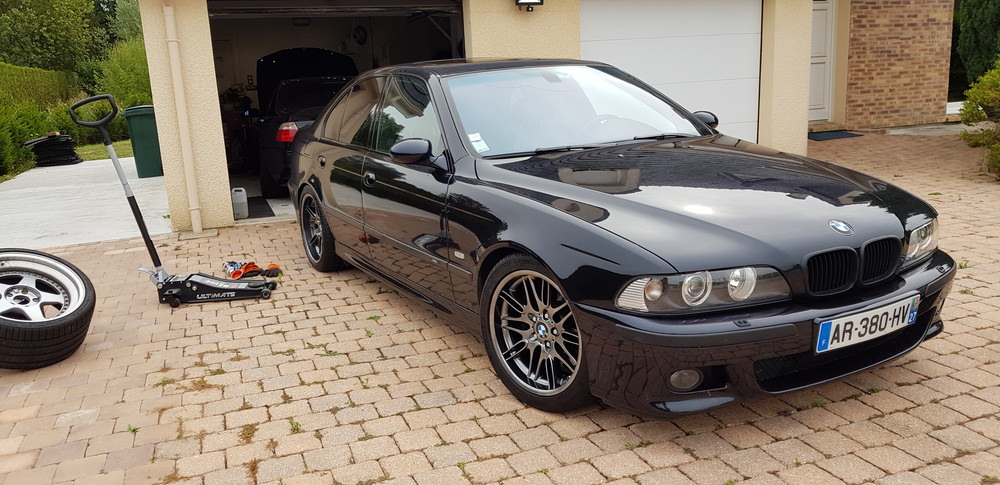

spacer.pngspacer.pngspacer.pngspacer.pngspacer.pngspacer.pngspacer.pngspacer.pngspacer.pngspacer.pngspacer.png20190811_102021.thumb.jpg.f6abb0484107bba5ea4546b0ec9fffcc.jpg
après un petit lavage et finition à la C2 GTechnik, tres bien cette cire à pulveriser... et j'en ai essayé des produits de ce style.
les Style 65 sont protégées par une vrai céramique, ça valait le coup vu la fragilité de la teinte !

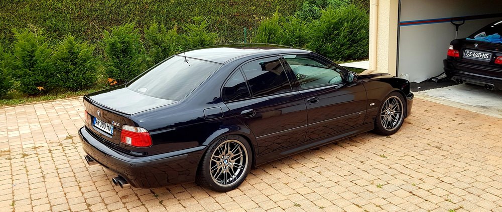

par contre on voit en cote à cote que la largeur de la bande de roulement effective des 275 en falken est plus large que celle des PS4. du coup une fois monté, j'ai quasi l'impression d'avoir des "galettes" lol .
vous aurez noté la balance derriere...

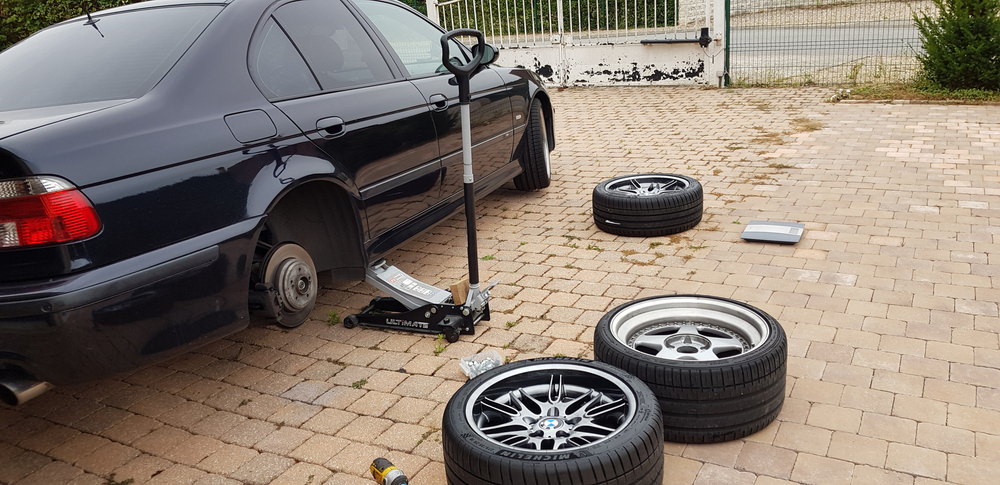

à ma surprise, et j'ai pesé 2fois, les 18 OEM sont 3kg plus lourdes que mes 19 OZ !! les OZ sont du haut de gamme je le savais, mais pour etre aussi léger malgré ce design en 3 parties, c'est bluffant ! on a donc 23,4 VS 26,4kg
les AV OEM sont 1kg plus light que les 18. ( 21,5 vs 22,5)

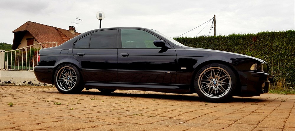

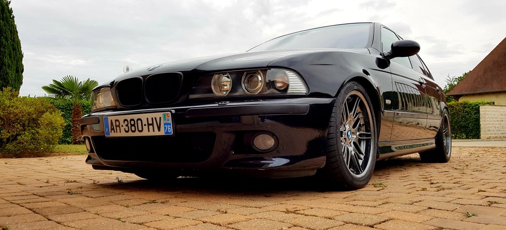

par contre c'est drole comme en vrai les 18 rendent vraiment plus petites que les 19, et en photo c'est l'inverse les 18 semblent quasi etre des 19 !

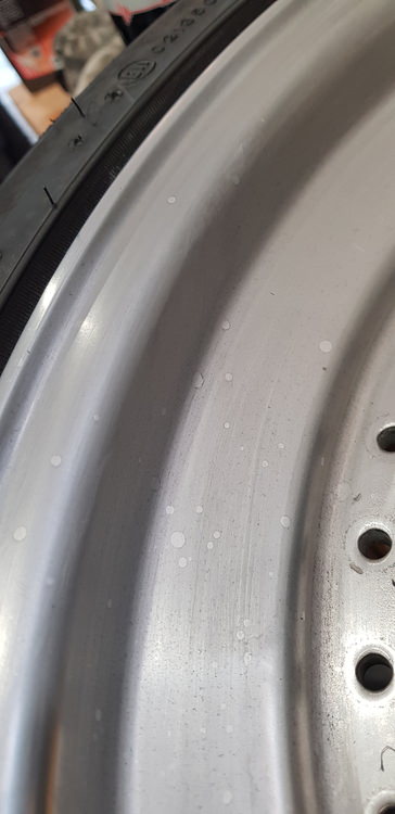

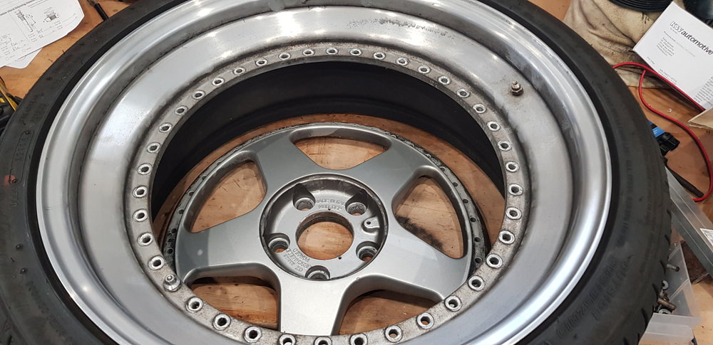

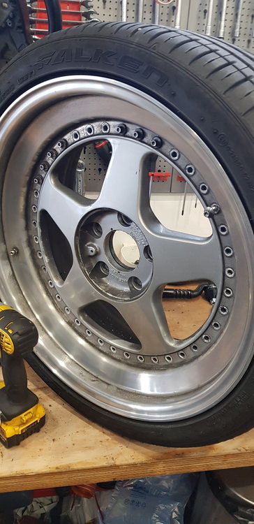

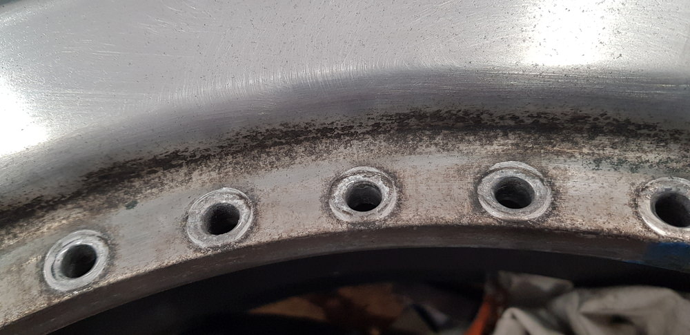

pour les OZ futura, quand je dis rénovation profonde... c'est profonde :
demontage des centres pour ne pas etre gêné par les vis, et c'est justemetn les vis la cause du pb puisque ces dernieres empechent un bon nettoyage et comme c'est de l'alu poli = 5 ans d'oxydation

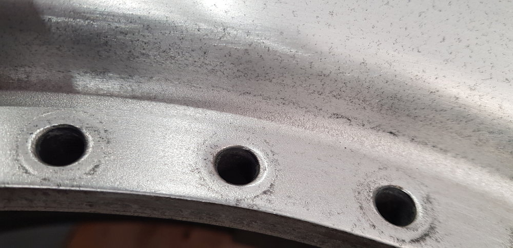

en procédant à un nettoyage au tampon 3M vert on voit les attaques de l'oxydation, seule solution = descendre en poncage puis polir en remontant le grain progressivement.
au dessus c'est au 800 à sec,  en passant avant rapidement tampon 3M vert, 320, 400, 500, 800...
la même zone d'env 1/4 de cercle, repoli à la pate diamant ( ebauche, finition, super finition ) . là on est sur un produit industriel pour moule d'injection, appliqué au tampon feutre en bout de perceuse.
j'ai pas fini de sitôt....
suite à cette réno le set sera en vente avec ses 4 pneus quasi neufs (ils ont 1000km ) . j'ai trouvé un verni spécial alu poli avec accroche directe (vernis ceramique). qui acceptera le vissage par le dessus avec les vis sans craquer ( me contacter en MP si interet) .
