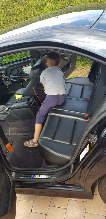

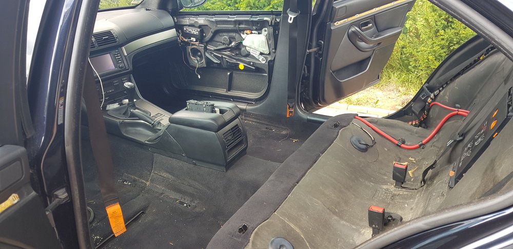

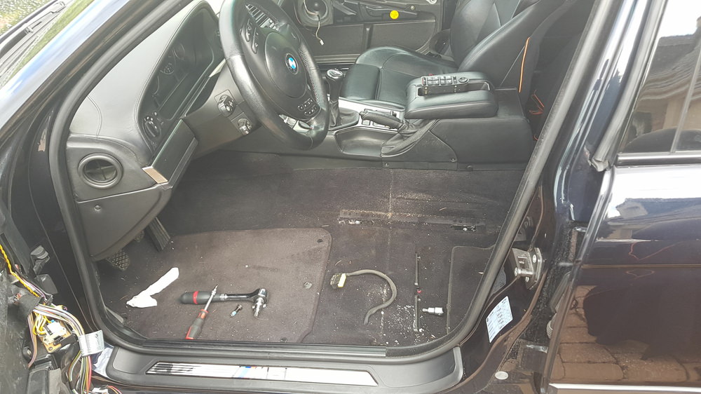

1er truc : tout sortir !! bosser un siege dans la caisse, c'est pour pour uniquement l'assise, ou un coussin, là c'est la totale. donc on arrache toutes les bêtes plus ou moins malades du troupeau. 4 contres portes, 2 sieges AV, banquette et dossier.
plus le pommeau, soufflet de frein à main et mini trappe de tunnel.
le reste comme le TdB sera traité avec un masquage
y'en a de la merde ? et pourtant elle voit l'aspi souvent... suis super riche maintenant en plus ( dixit mon fils ! ), y'avais 1€10 et une hotwheels en dessous !

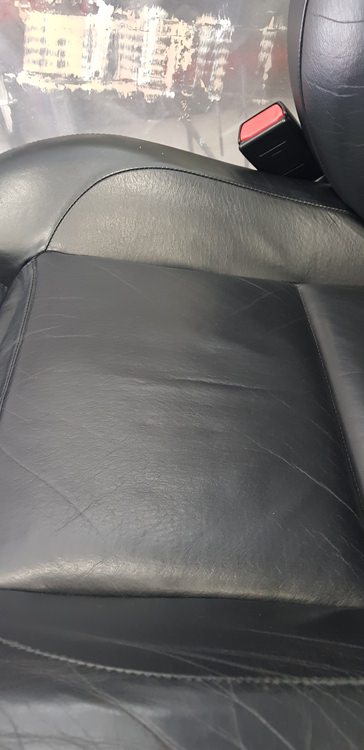

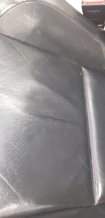

sur les sieges la 1ere etape c'est nettoyer, idealemetn c'est nettoyeur vapeur, j'ai pas, alors j'imbibe un chiffon mouillé et je chauffe au decapeur, puis essuyage. là le cuir se retends déjà :
20190815_113755.thumb.jpg.5f28749be20b593fd1378d59b47d5172.jpg20190815_121116.thumb.jpg.aab7bf64de6afa6d9e2f8430f5d9c79a.jpg
exemple d'avant après... le cuir est juste traité à leau là.

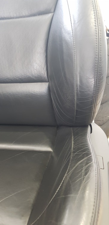

l'etat des latéraux. 20 ans et 159 000 km.

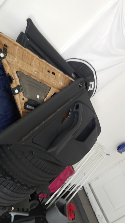

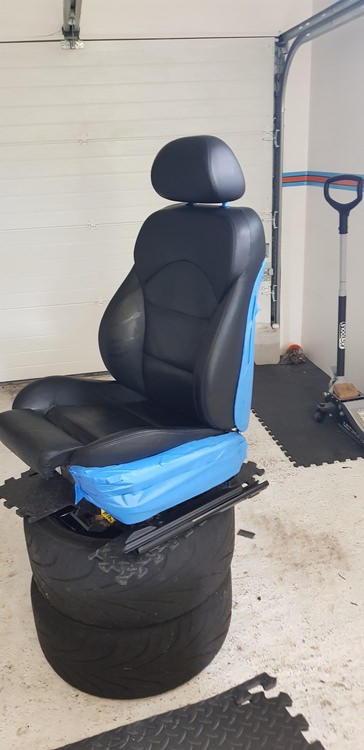

une fois le cuir préparé à la teinture je me pose ça sur des pneus dans le garage pour tourner autour, et masquer peinard:
pendant ce temps mini-moi peut bidouiller et passer l'aspi...  il est content et traine pas dans mes pattes :

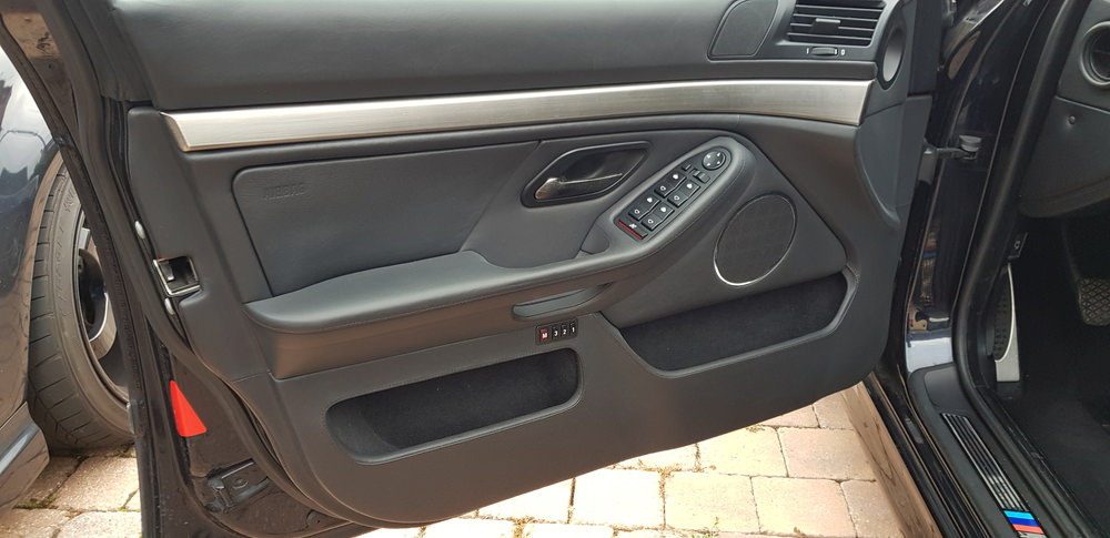

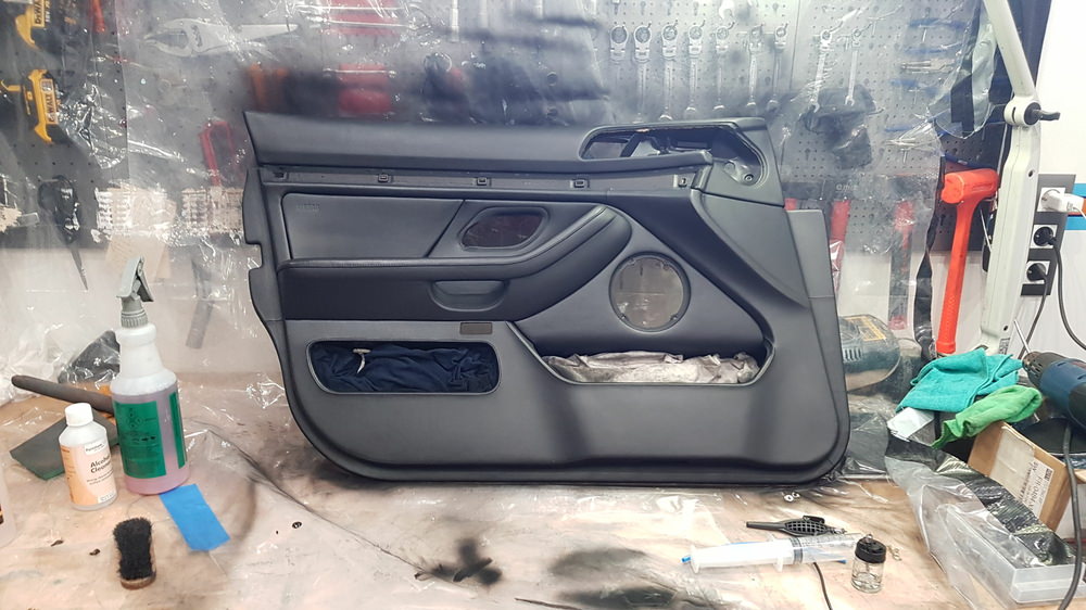

sur mes panneaux je démonte le max pour eviter le masquage et d'eventuelles traces :

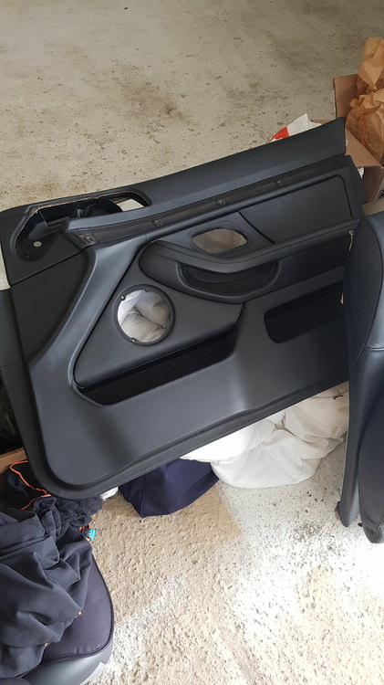

IMG-20190816-WA0006.thumb.jpeg.a1c05ed90e57c4510ecb19363ab7fcd9.jpegIMG-20190814-WA0016.thumb.jpeg.e6a28f04b7b1a9094fd656a49907862e.jpegIMG-20190816-WA0004.thumb.jpeg.acd3528b34bdcc0c4d3829a4fa8d5b94.jpeg

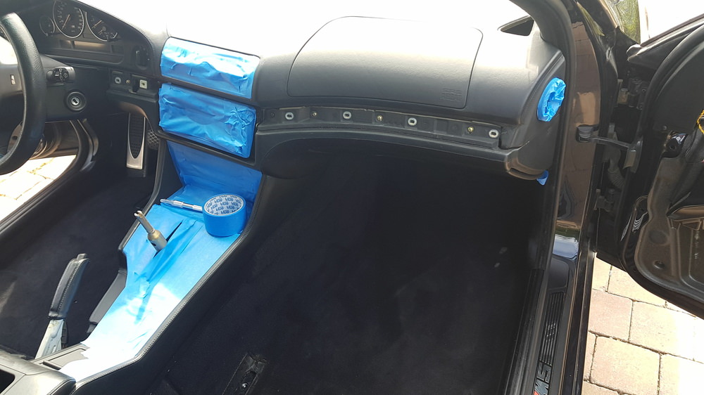

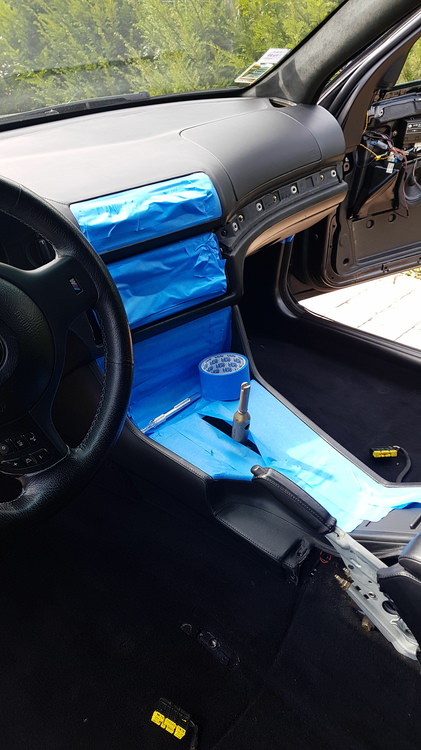

pour le tunnel , le TdB , et ses parties inférieures, tout est en tres bon état, pas besoin de démonter, suffit de passer 2H à mettre du scotch, nettoyer, préparer et y'a pluka :
j'ai fignolé avec de la bache, autour du volant... par terre... parebrise... etc... les montants...

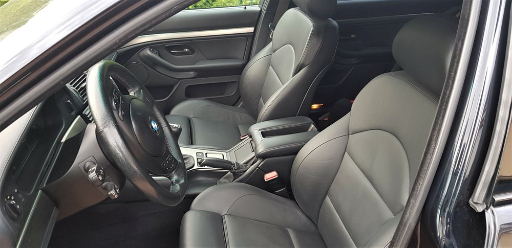

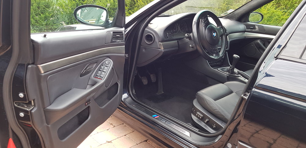

Bref ... après 2 jours de taf, nettoyage, decrassage, préparation, degraissage, teinte light, vernis brillant, vernis sat... je remonte le puzzle :
20190816_192316.thumb.jpg.127bfa3ab61f655db139f1cb35e92a68.jpg20190816_192313.thumb.jpg.2e26f4189e7ccbdc01cc8b3dc205c5a5.jpg
plutôt content du resultat, mais en eternel insatisfait je trouve le rendu trop mat... et le touche pas assez naturel. on dirait une Audi maintenant ! lol
donc je vais adoucir plus tard avec un décapage des assises et des poignées pour faire un fini moins satin. à l'avenir plutôt que satin j'irai vers un semi satin qui est plus proche de l'OEM. par contre indispensable de tout faire d'un coup sinon le risque d'avoir un look d'auto remontée à partir de bouts de çi de là ... toute façon suis jamais content lol
