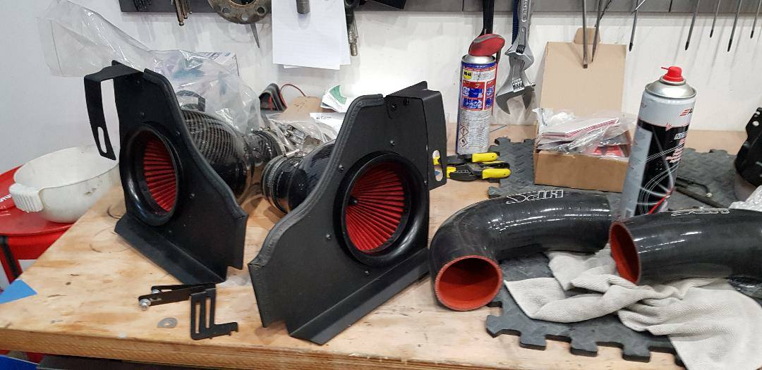

petite seance de modification pour la grosse en 1ere etape d un programme plus conséquent =
heritage de l’ami @Stussy31 ...le double eventuri et les coudes hps . Pour aujourdhui pas de montage des ecopes.

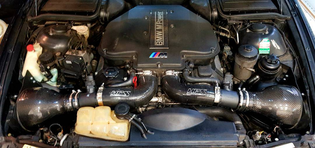

apres.
ca se monte tres bien, env 1h15 pour la partie haute.
rendu esthetique tres bon, au coup de clé pas de différence notable, ni en manoeuvre.
au roulage des 2000trs on entend un léger chuintement en plus, vitre ouverte on a un léger surplus caverneux....après avoir fait chauffé comme il,se doit on va pouvoir ouvrir=
léger gain en nervosité, pas de perte de couple notable, gain en bruit d admi qui surpasse le bruit des SS magnum que ce soit vitre fermée ou ouverte. Ca redonne une petite louche de peps a la grosse. Mais il faut avouer et être honnête, c est ni le gain en bruit de la E46 ni non plus le gain en puissance net du s54.
et apres ? What else ? Sur M5 y a pas des masses d options de toute façon, je suis content de la modification, restera a voir avec le montage des ecopes. Pour avoir déjà fait des admi dynamiques sur 3 caisses, je sais que ca va payer. Surtout passé 80kmh
