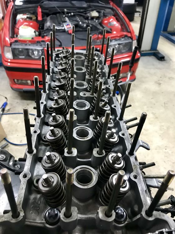

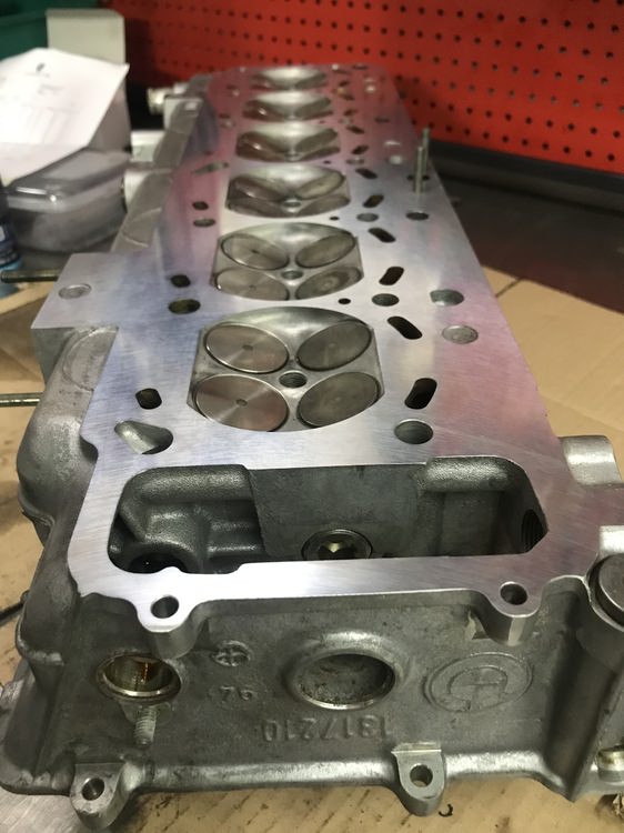

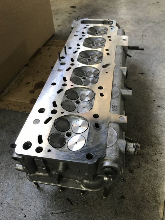

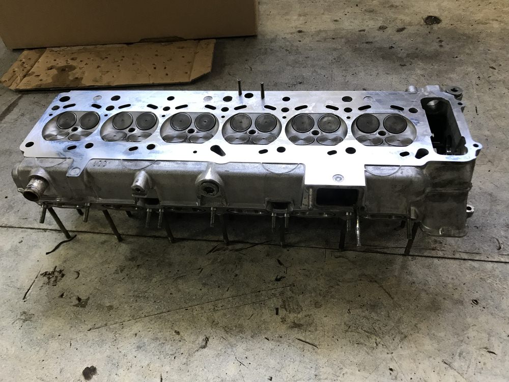

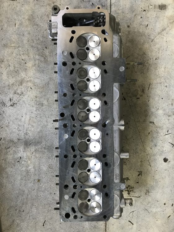

La culasse vient d arrivée, passage à l épreuve OK, je suis donc rassuré.
Elle a subit un Surface et changement des joints de soupapes avec rodage de celles-ci.

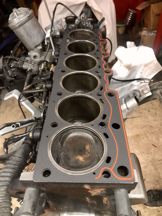

Pour la segmentation, le mécanicien n a vu de traces particulières dans les cylindres donc ce n est pas prévu au programme.

Salut, un gros boulot en cours sur cette M3! ?
Par contre je trouve ça dommage d'en etre arrivé là et de ne pas changer les segments? ( accompagné d'un petit deglaçage des fûts)
Il y a peut etre des contraintes que je n'ai pas en tête?(technique, d'appro de pièce, autres)
Bonne continuation en tout cas.?
comment_973278
Merci pour les encouragements ??
Non c est pas une question de budget ou de temps (ça fait plus d un an que je suis dessus) ? c est simplement que le mécanicien m a dit qu il n y en avait pas besoin.

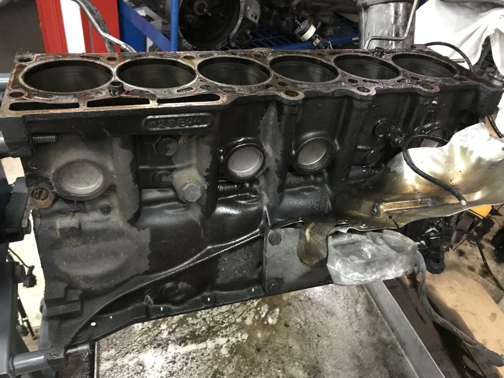

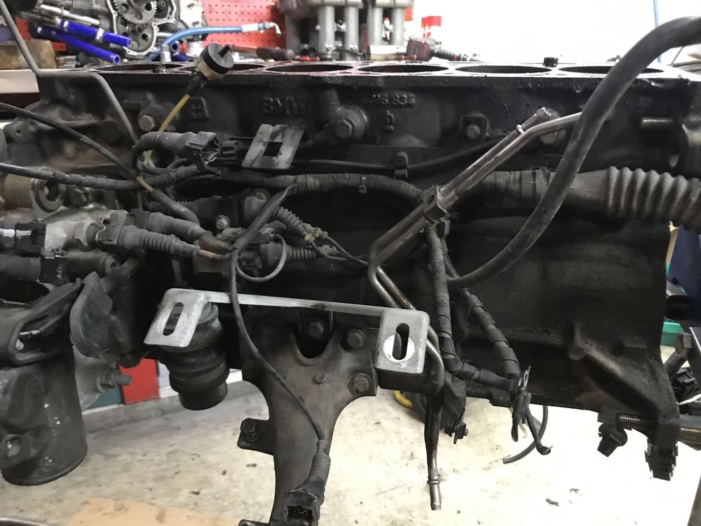

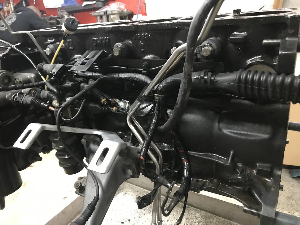

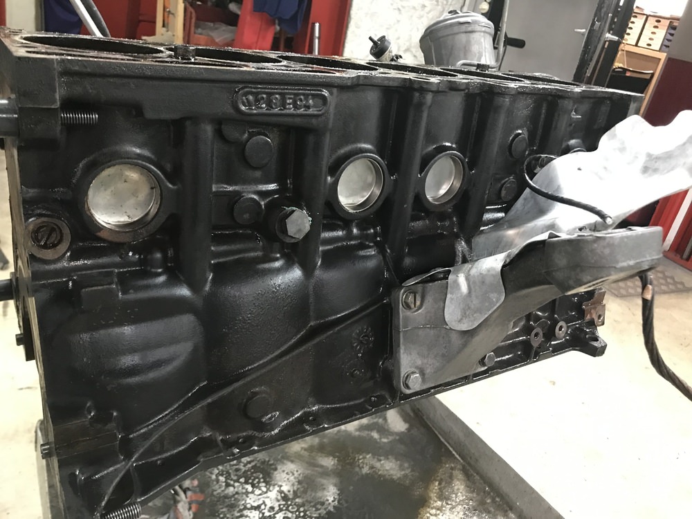

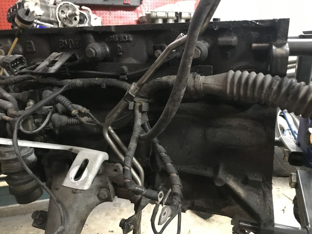

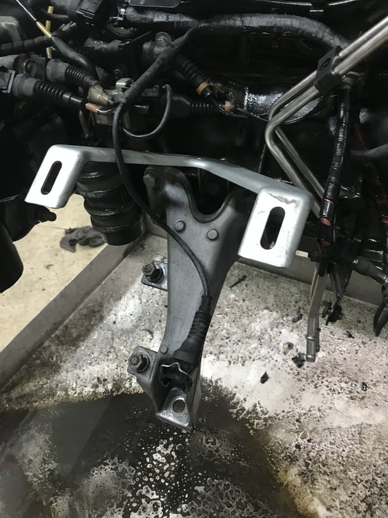

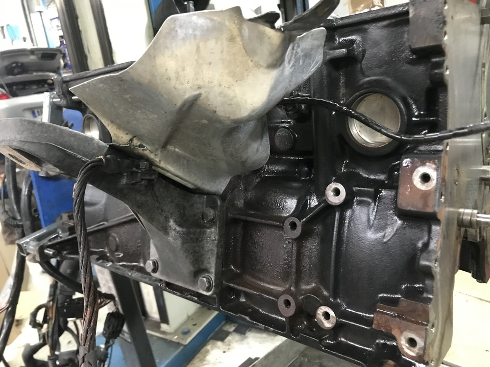

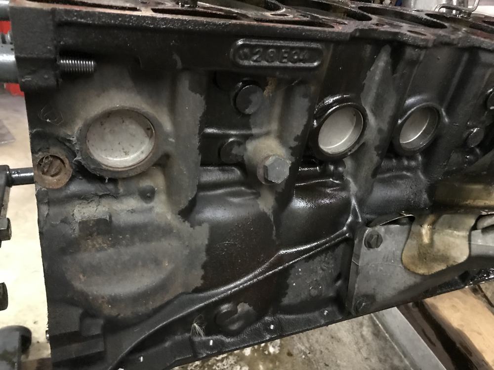

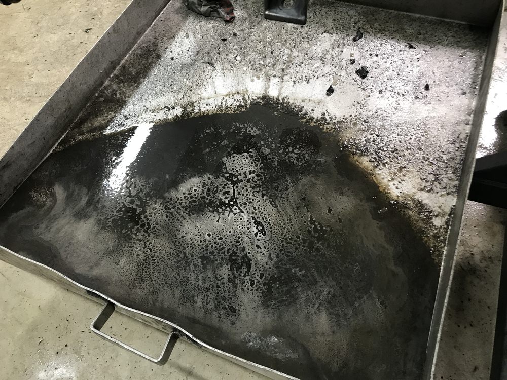

Fin de chantier pour cette semaine avec le nettoyage du bloc.
J en ai pas mal chier avec toutes la crasse collée dessus.
Une fois propre :
La tête du bac ?
Il restera à faire le plan de joint ??
comment_973312
ah oui c'est beau.
Je prefere le bon nettoyage comme ça plutot que de tout repeindre comme font souvent les anglais...
Est-ce que comme sur M3 E46 la vanne 1bar a tendance à fuir? on la voit au bout du bloc coté volant moteur, face echappement. Si oui, bien penser a changer le joint!
comment_973318
Good job! tu t'appliques :nickel:
Juste pour ma curiosité personnelle, tu pourra demander a ton mécanicien comment il controle une segementation sans demonter les pistons et controler le jeu à la coupe? car pour moi, l'etat de surface de la cylindrée n'indique rien sur l'usure de la segmentation et des pistons... si c'est rayé, c'est trop tard...
C'est peut etre par experience?
Pour ma pars, lors de la refection d'un S50B32 il y a quelques années, environ 200 000 kilomètres, la segmentation etait limite hors cote, 0.37-0.38 de jeu à la coupe si mes souvenirs sont bon.

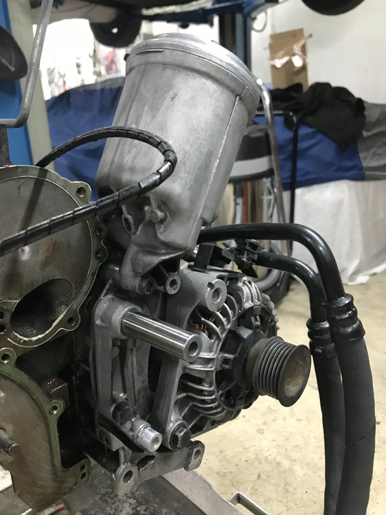

  Le 17/05/2019 à 14:31, SccS69 a dit :
Une fois propre :

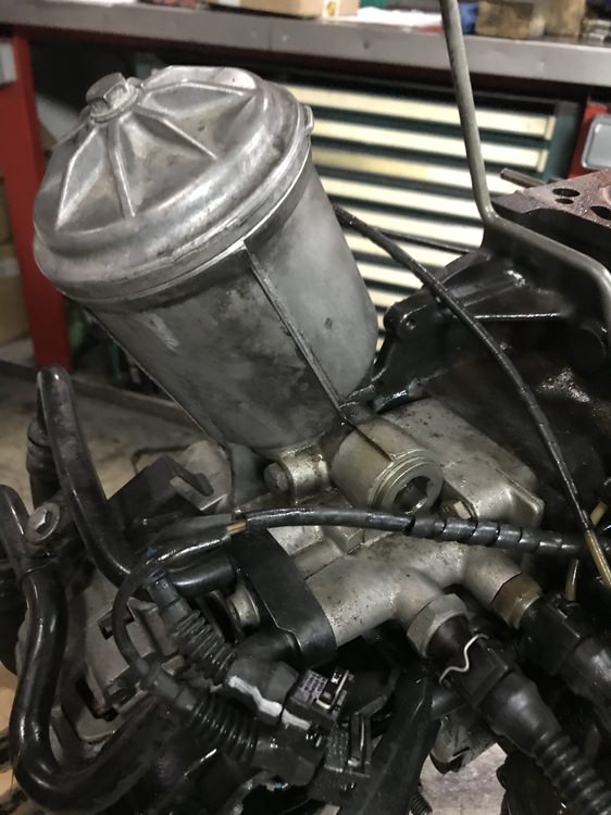

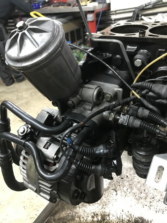

pourquoi ne pas avoir retiré le faisceau ?
pourquoi ne pas avoir retiré le bloc filtre à huile
pourquoi y'a des axes qui reste sur le support filtre à huile
désolé ...  mais peut mieux faire ...
comment_973343
a ce niveau oui c'est vraiment dommage de ne pas sortir les pistons ,il a prévu changer tous les joints y compris  ceux du support du filtre ?
quand à la pâte à joint  à vérifier si c'était pour la vanne d'arret ou pour  la  pastille de sablage  car il y en avait un peu partout on dirait
comment_973350
Et les gars, je ne me mousse pas sur la réfection de ce moteur, le mécanicien fait il vraiment les choses dans les règles de l art, je ne serais vous dire....
Je sais juste qu’on fait ça sur le temps libre, j aurais pu me contenter d une vidange sans ouvrir le bloc comme beaucoup de personnes, l essentiel n est t’il pas la passion ?
Je sais que je repars sur une base saine et j en profiterais t autant plus ?

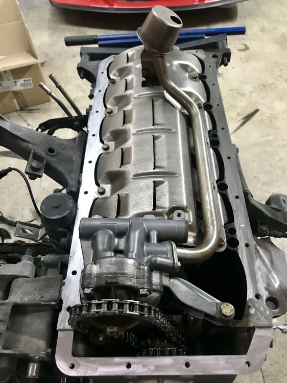

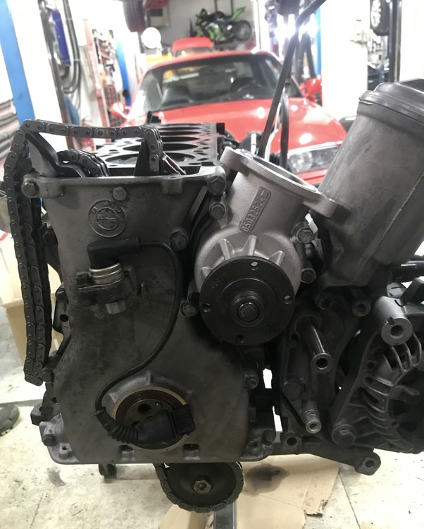

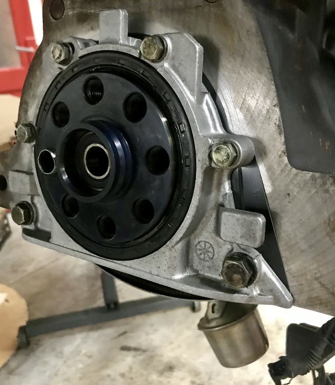

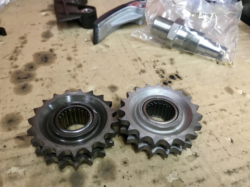

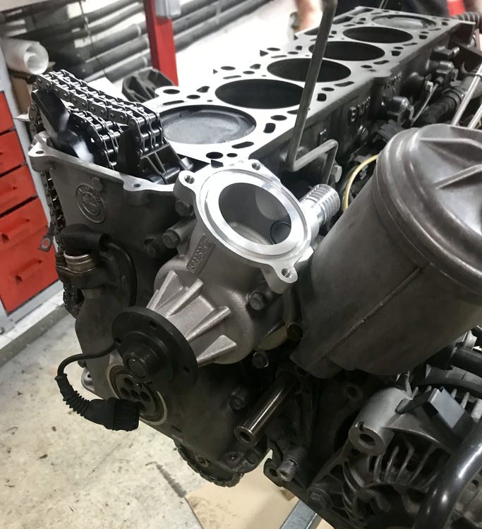

Bonjour à tous ?

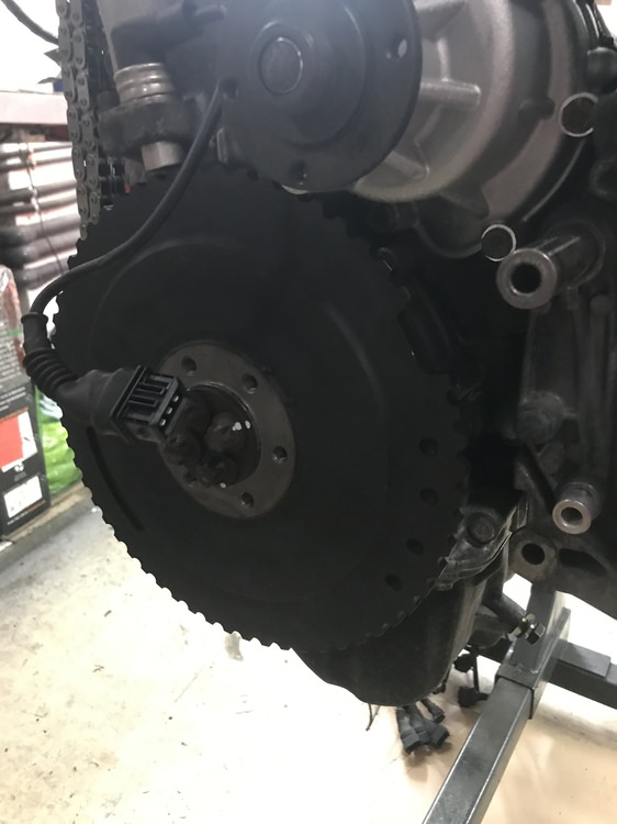

Le remontage du moteur à reprît.
Remplacement de la chaîne avec ses patins et pompe à eau.
Montage du vilebrequin et des nouveaux coussinets (marquage rouge et bleu).
La poulie de vilebrequin ainsi que le carter sont en cours de remontage.
Quelqu un peux me confirmer les 60nm et 2x 50 degrés pour le serrage ?

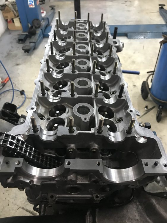

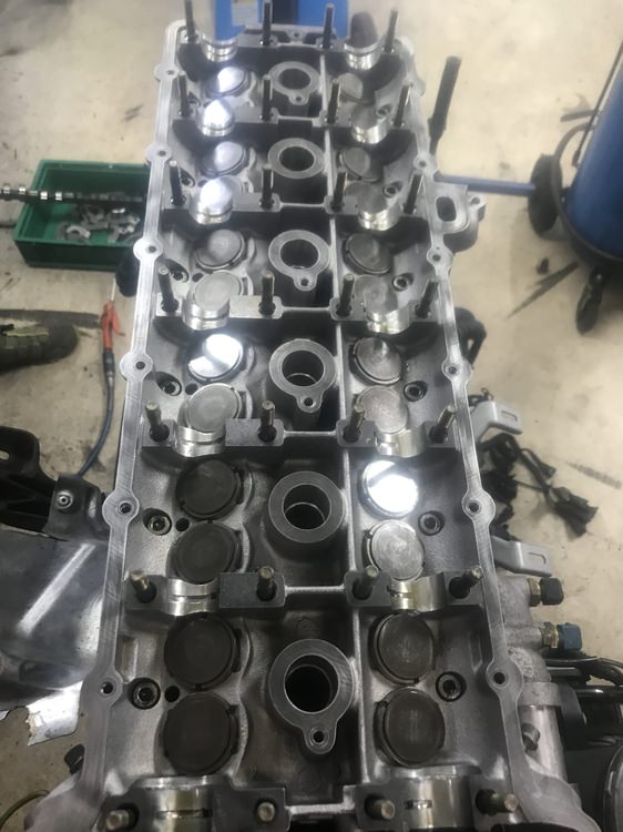

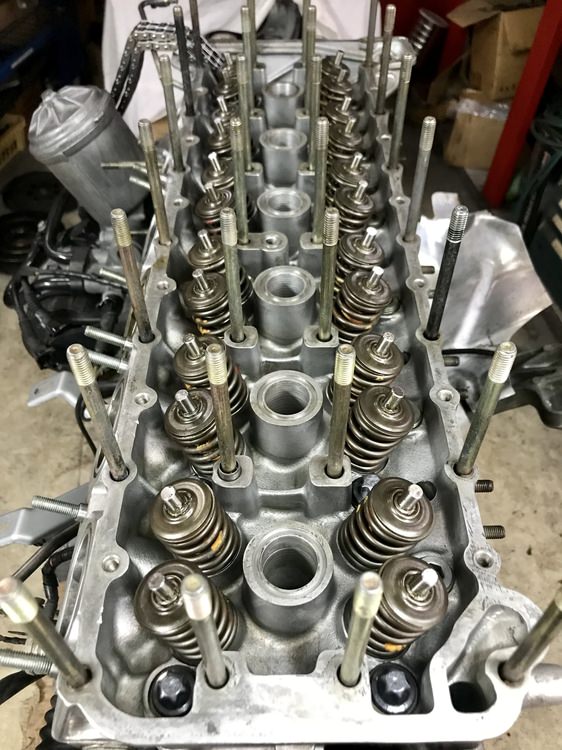

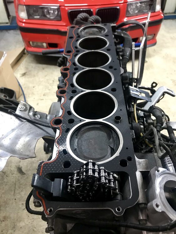

Culasse remontée et serrée avec remplacement de toute la visserie, pignon de renvoi et joint

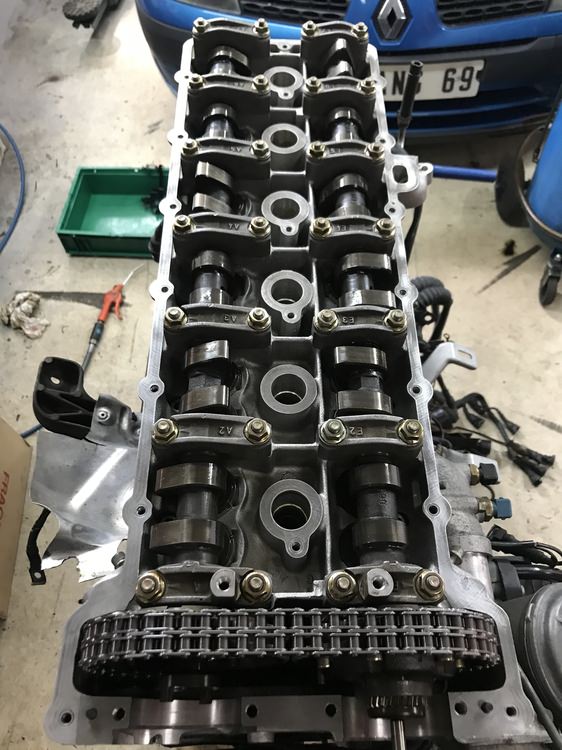

Le remontage du moteur avance bien et la fin est proche.

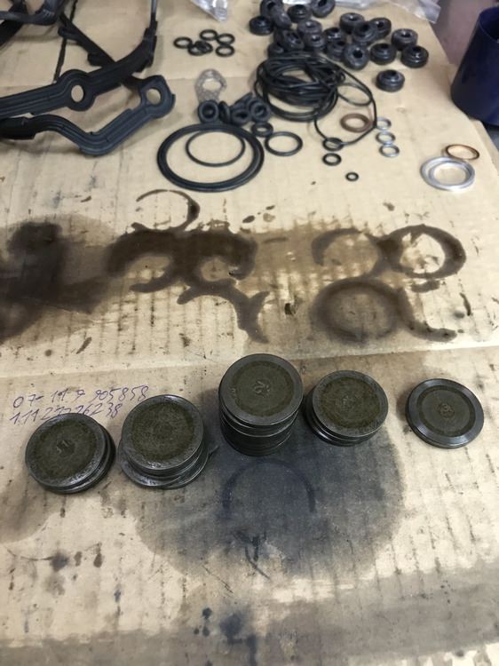

Remontage des pastilles, arbres à cames, pignon de vanos et la chaîne.
Prise des mesures pour Le réglages dû jeux aux soupapes avec commandes des nouvelles pastilles.

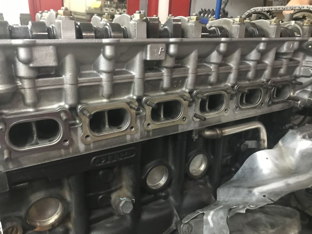

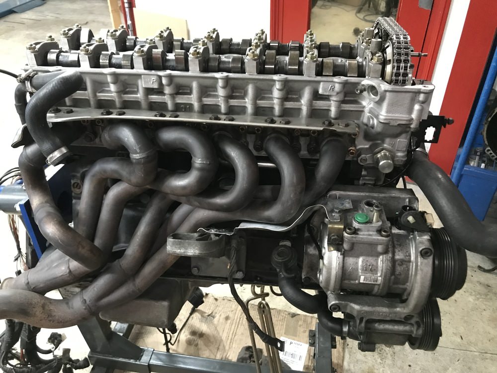

En attendant, Remontage des collecteurs
C509F2AD-463B-42C8-A0A8-6F1A54CAD601.thumb.jpeg.8fcd8a94d16ae9e99469c1d18d788013.jpeg6ADDB3EE-7D9F-487B-BE40-E4175D118DFC.thumb.jpeg.2185823b94b6c37618294f862d7d3d7e.jpeg

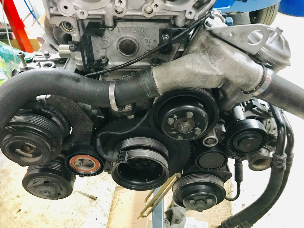

Remontage du compresseur de climatisation, DA, pompe à air, des diverses poulies avec remplacement des galetsEEAA5131-6102-41F9-804B-F99F9C30891B.thumb.jpeg.5c9838e8b74eee7a3107c76e1f532b0a.jpeg

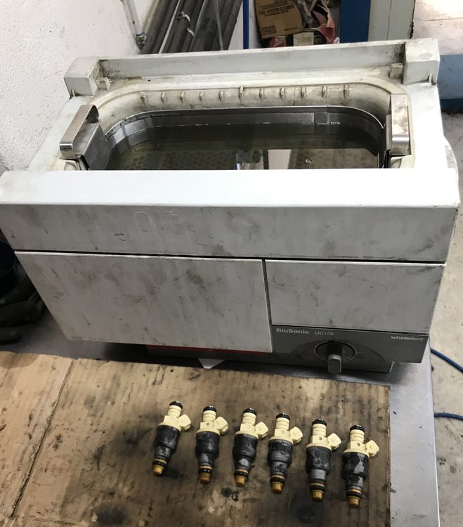

Passage des injecteurs au bain ultra son
Montage de la pipe d admission
J ai dû repasser encore une commande de pièces chez BMW car pas mal de durites étaient Trouées ou déchirées surtout au niveau de la pompe à air et pipe d admission.
Maintenant, nous sommes en attente de  la réception des pastilles pour le redemontage des arbres à cames.
Après cela, le moteur devrait rapidement reprendre sa place.
