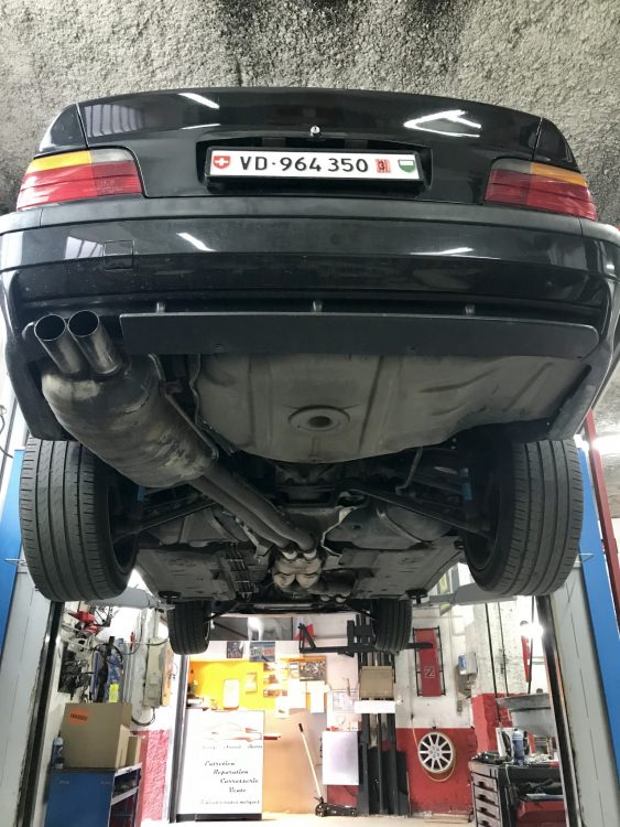

Les ailes sont stock, j ai bien vérifié ce point.
Par contre, se qui me chagrine,  c est les ressorts court, des -35 De chez LOWTEC.
Je trouve la caisse vraiment tape cul. Je me tâte à remonter une suspension d origine ou mettre des B6.

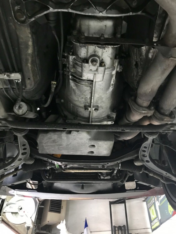

En attendant, La voiture a été déposée ce matin chez mon mécanicien habituel, le garage Arnaud Sport pour un gros Check et une inspection 1.
J aurais pas beaucoup roulé avec ce week mais au moins je serais serein.

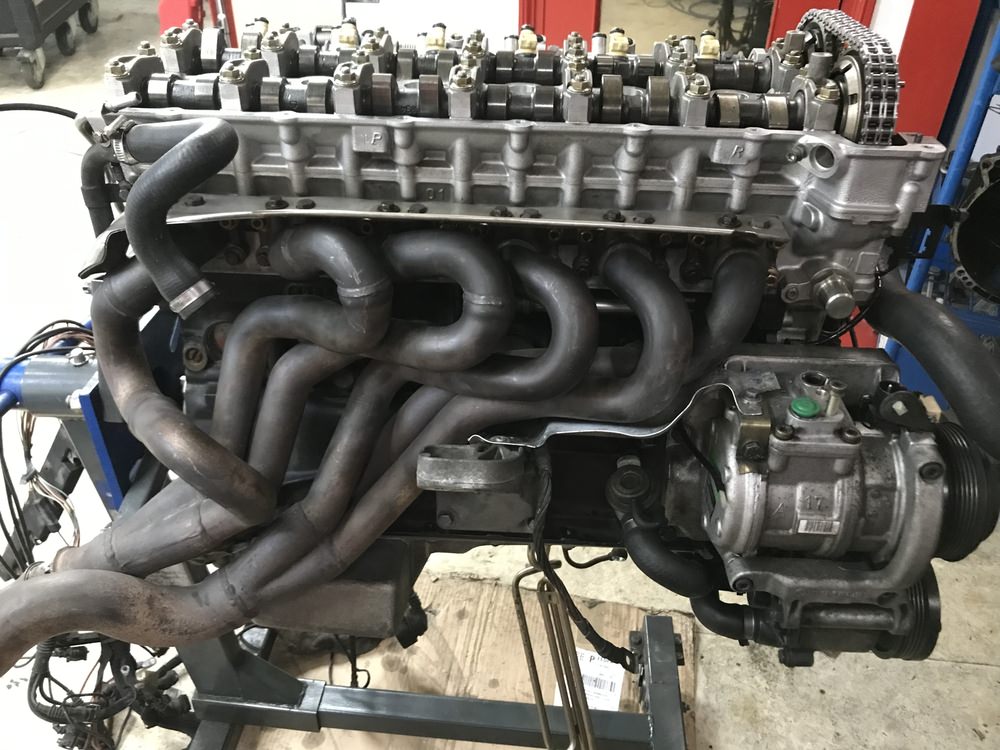

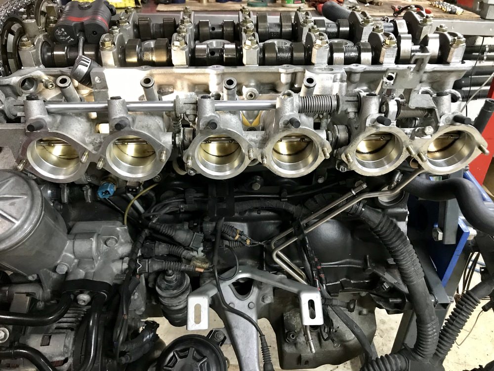

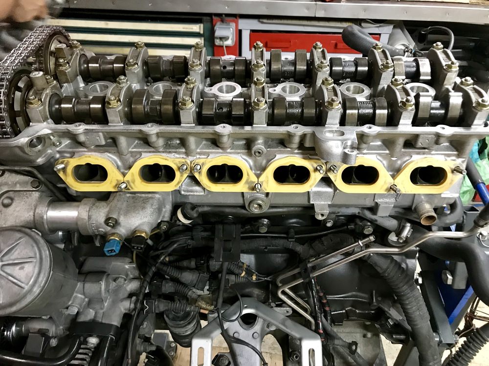

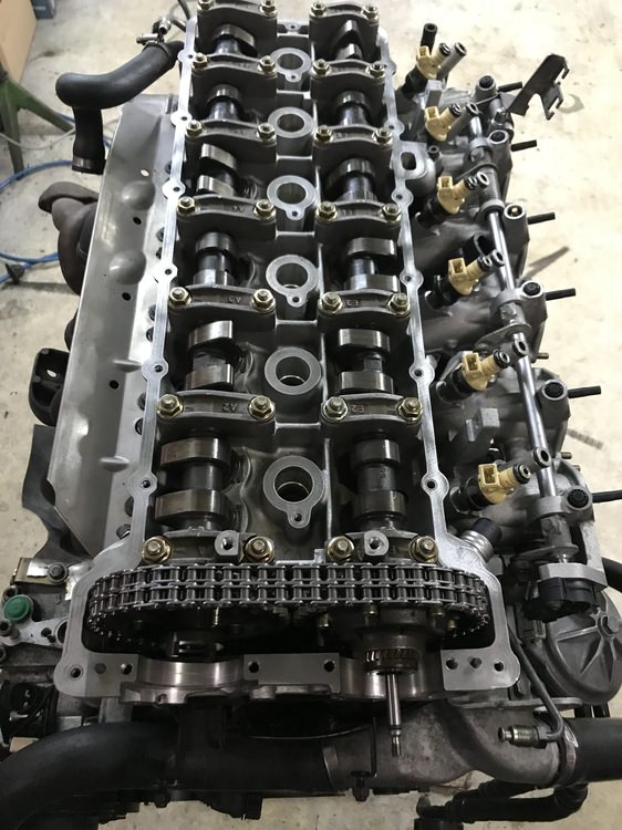

  • Le remontage du moteur avance bien et la fin est proche. Remontage des pastilles, arbres à cames, pignon de vanos et la chaîne.  Prise des mesures pour Le réglages dû

Sacré programme ,pourquoi déposer le haut moteur ? Un soucis particulier ?
Tu a raison pour les joints ect en neuf origine par contre certains tarifs piquent pas mal .
Elle va être top après
Effectivement beau programme :nickel8:, elle a été plutôt bien entretenue donc j'imagine que la dépose du haut moteur c'est pour être tranquille ou bien des joints fuillards ?
Effectivement, le moteur va être sortie pour nettoyage et contrôle complet. Test CO2 ok mais quelques petits souintements d huile repérés.
Ça permet aussi de faire un Check des diverses durites etc....
Si j ai bien compris le programme,  nettoyage complet, changement des joints de queue de soupapes, culasse, couvre culasse, pompe à eau, jeu aux soupapes, réfection du Vanos, contrôle des coussinets, joint de carter.
Autant je ne l aurais pas fait sur le V8, autant là ça me parait plus sur.
Voilà ?
Je comprends bien l'envie d'avoir un truc nickel mais des fois, mieux, c'est pire...
Si la voiture marche bien, sans bruit de diesel, que les compressions sont ok et qu'elle ne fume pas comme une friteuse, franchement, je me contenterais de regler les fuites d'huile sans refaire completement le haut moteur.

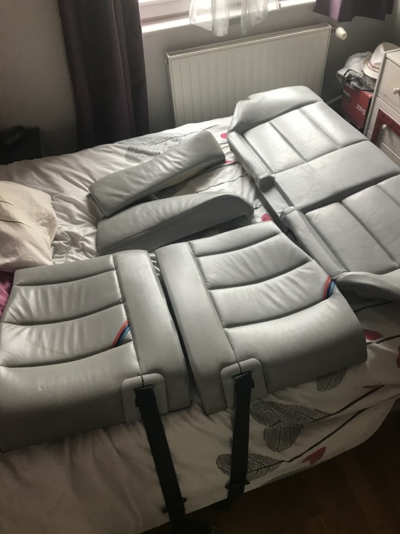

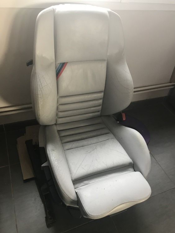

Ce week, j ai commencé à démonter l intérieur. Les cuirs de la banquette arrière vont être nettoyés et rafraîchis en profondeur. Les 2 sièges avant vont eux partir chez le sellier.
840C62D1-80C5-45A9-AFCB-E3B584061BE5.thumb.jpeg.0c7c50f28b4de65384e9ac98ae14a897.jpegF3CE66D6-07F1-4419-ADD5-A2F1E92ED5D9.thumb.jpeg.79b2457861da2ea265bb8b843dc93cc2.jpeg

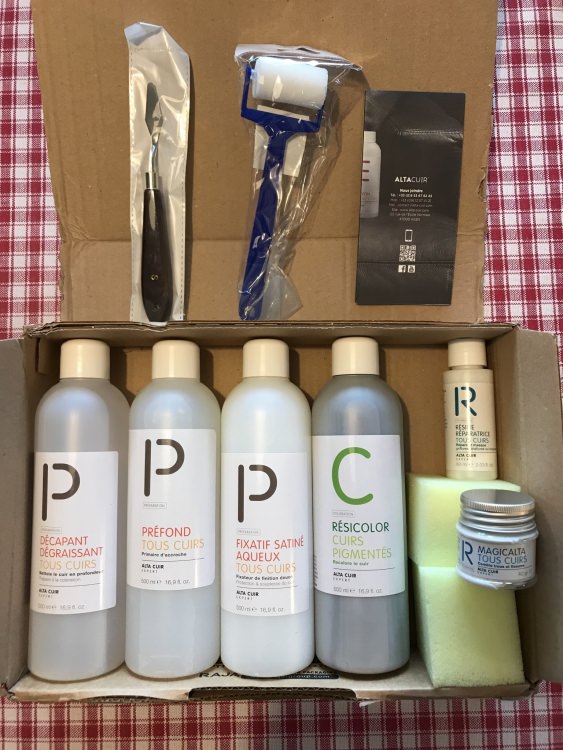

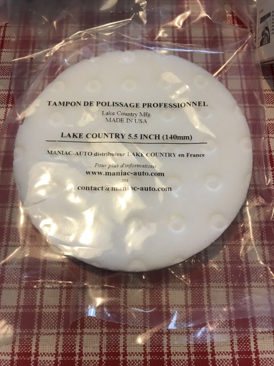

Certaines pièces et produits commencent aussi à arriver.
Pads lake country pour la carrosserie, C4 pour les plastiques et produits ALTA pour les cuirs.

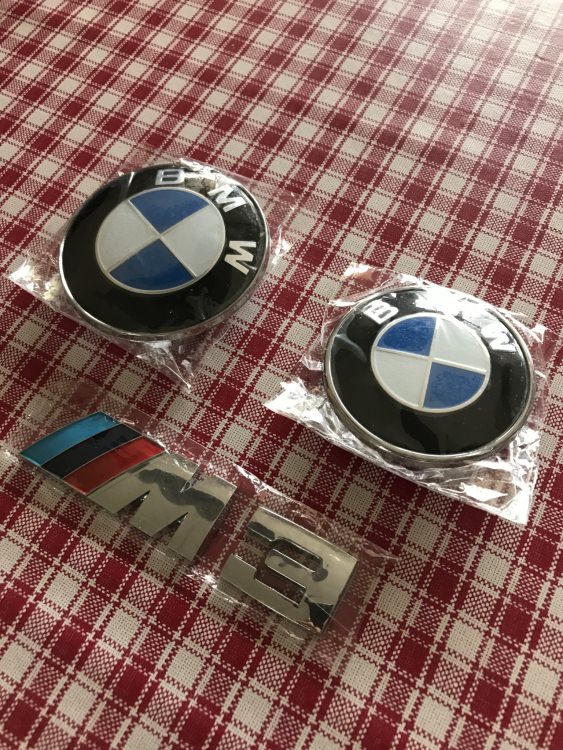

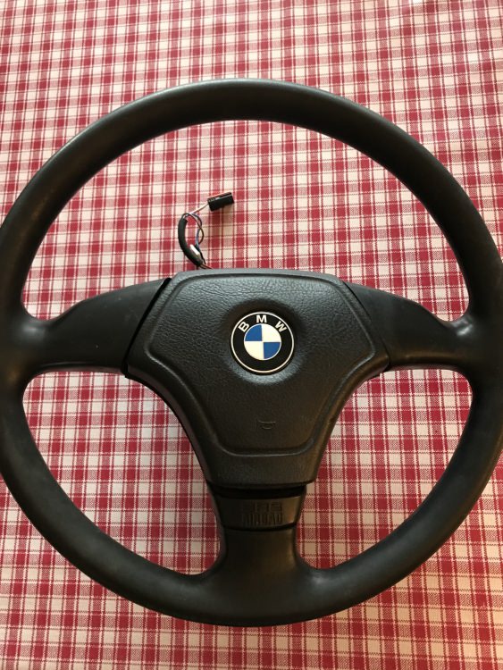

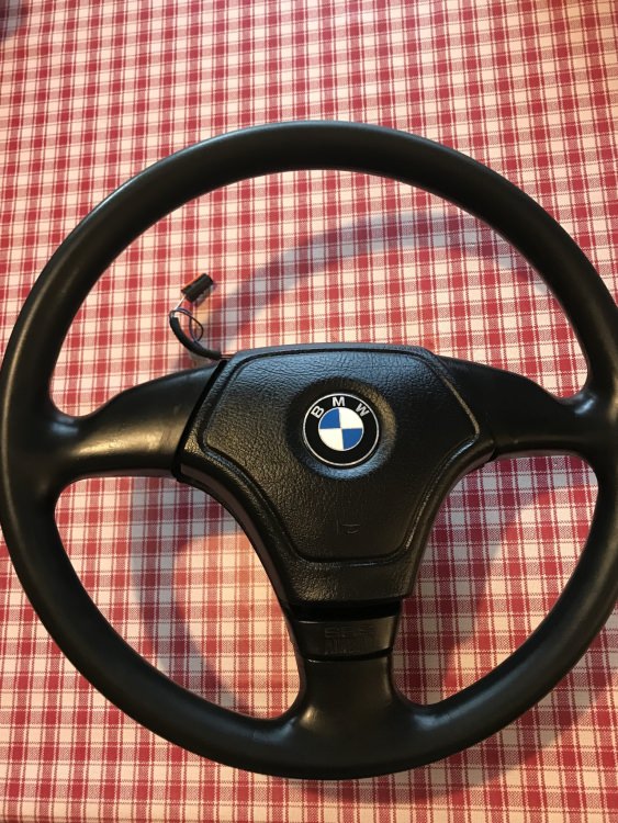

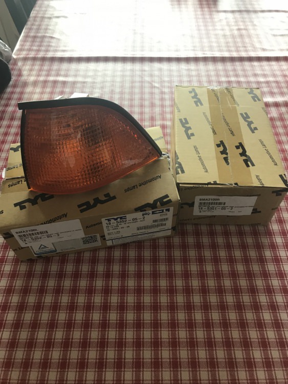

Niveau pièces, Clignotants orange neuf, emblèmes capots/malle (le M3 ne sera pas mis) et volant 3 branches.
66328F34-079E-4432-B3DE-64632F67036D.thumb.jpeg.a691c96a6cbdc3a6f00dae951f3548b6.jpeg9C791FD0-4396-409D-9764-0223494B5446.thumb.jpeg.bf91dca0e84dd9299c18ab32a59cf782.jpeg

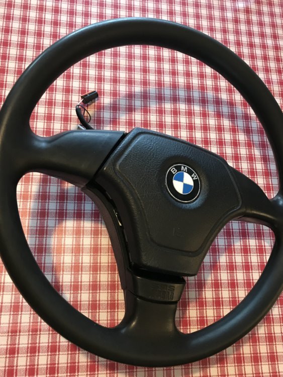

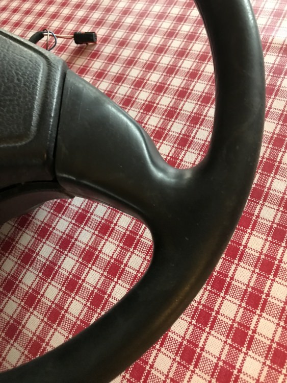

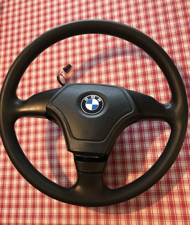

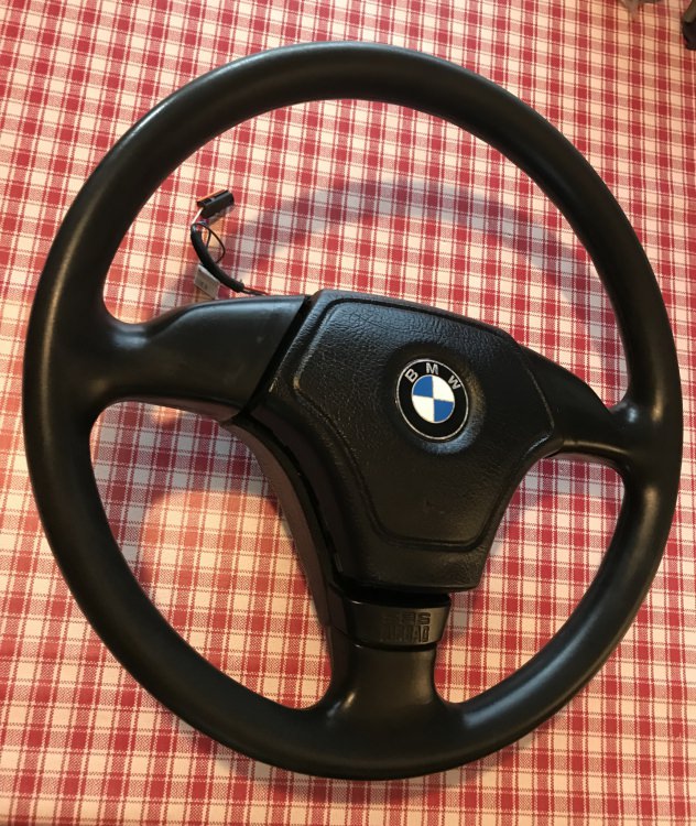

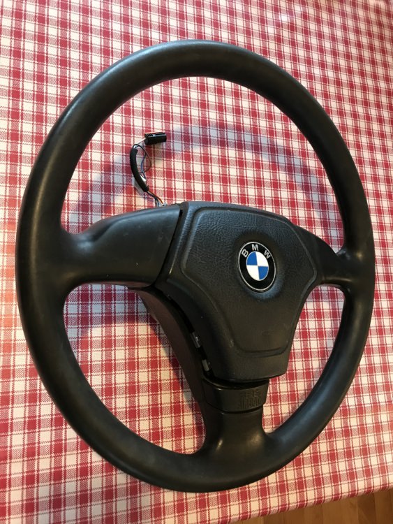

Volant, qui a déjà subi un bon coup de nettoyage.
34A71BFE-570D-459F-87D2-2DB3CBB1BF5B.thumb.jpeg.e1038f69272c18647da13d4e3bf80eac.jpeg37D2DD76-363A-4D78-8EC5-D63C4F3610BF.thumb.jpeg.ed77ec406d48bd50f9a427994e7d9e31.jpegC912D251-933C-4EEB-850E-570D616A05F3.thumb.jpeg.850d1071994692e6a6a1a8de7d14b47d.jpeg8CE51D43-2F52-4BFC-8AFF-B54E61906C34.thumb.jpeg.081bd816b4326bc051fb6d8aeb796616.jpeg98FD5AED-BE41-4B6E-9411-6A7E05749ED2.thumb.jpeg.4e6de03cfa7b9752c45453a356a7ef44.jpeg5B4E6202-197F-4913-A238-A502C262BD54.thumb.jpeg.cb3981f54eabc865b05eee43571a22a8.jpegA567FECD-B026-4583-9ECC-425E9764557C.thumb.jpeg.75a3d10eaff42ab190fa86a4146ebf68.jpeg1BE67808-A674-4BBE-9A3B-13F8D78597F5.thumb.jpeg.82e209f00477449315c1b03381399614.jpeg
Modifié par SccS69

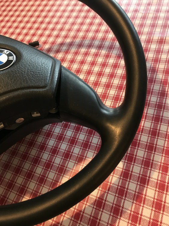

je vois pas trop le volant, t'as pas d'autres photos??

C’est moi ou je ne vois pas les coutures du cuir sur le volant ?
J adore aussi, surtout que j ai une petite enveloppe et cela évite les frustrations d attendre quand on a quelques choses en tête ?

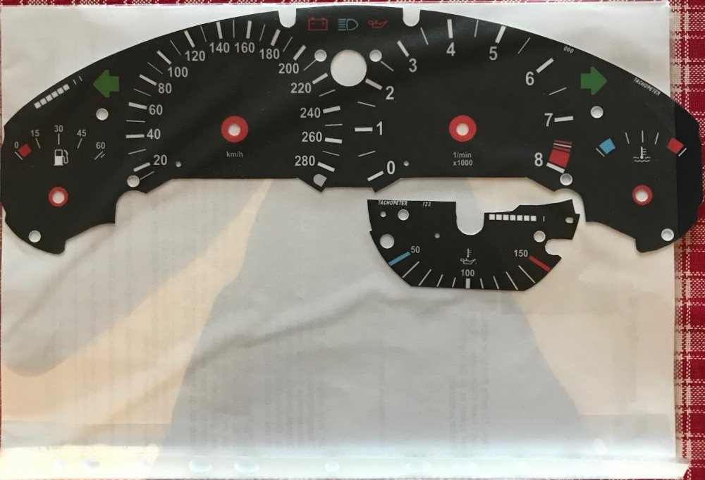

Réception des fonds de compteurs. Ne voulant surtout pas remplacer le compteur, j ai trouvé sur le site allemand « wunschtacho » des fonds de compteurs fidèles à l origine.
Je vais pouvoir faire sauter ces vilains compteurs blanc.
