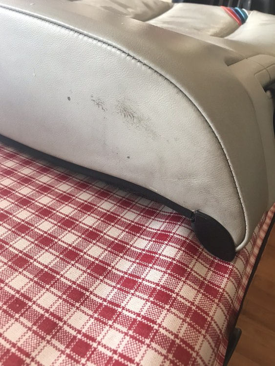

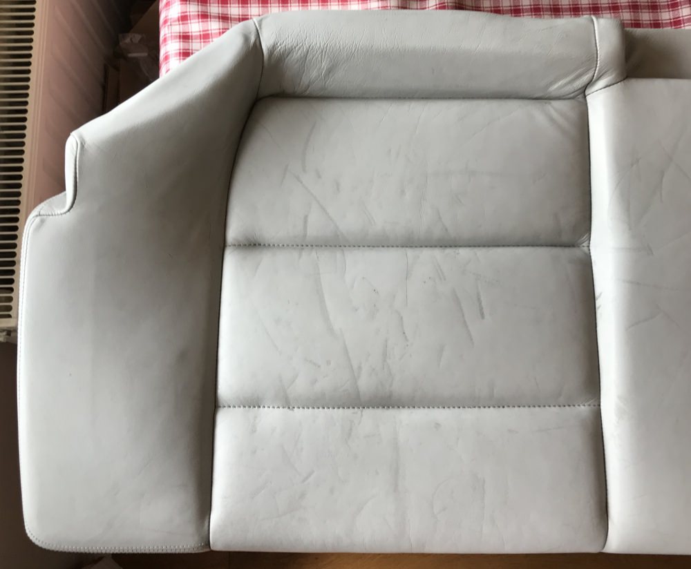

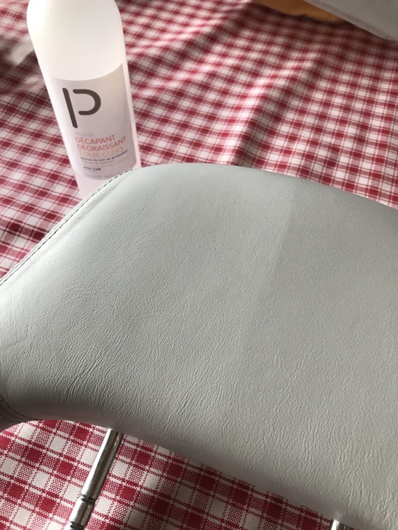

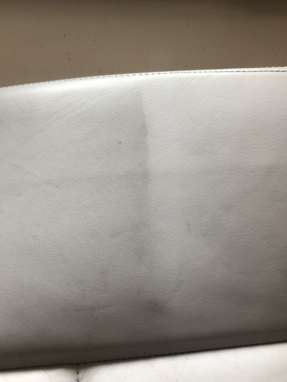

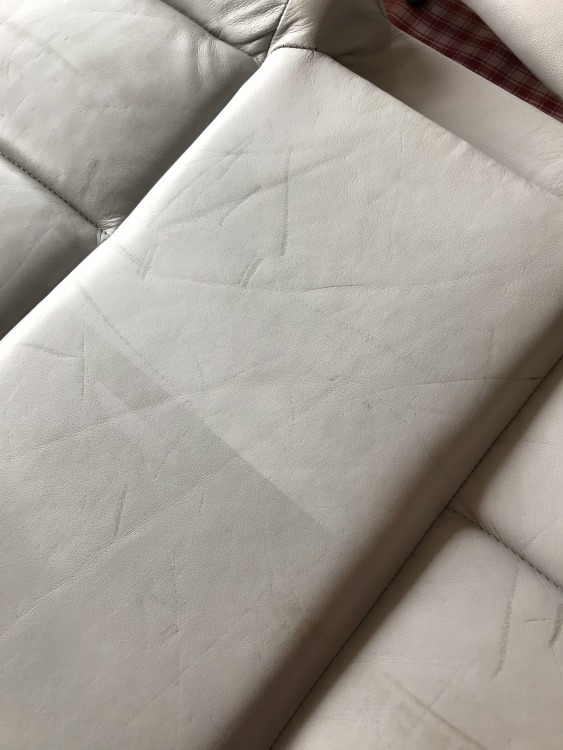

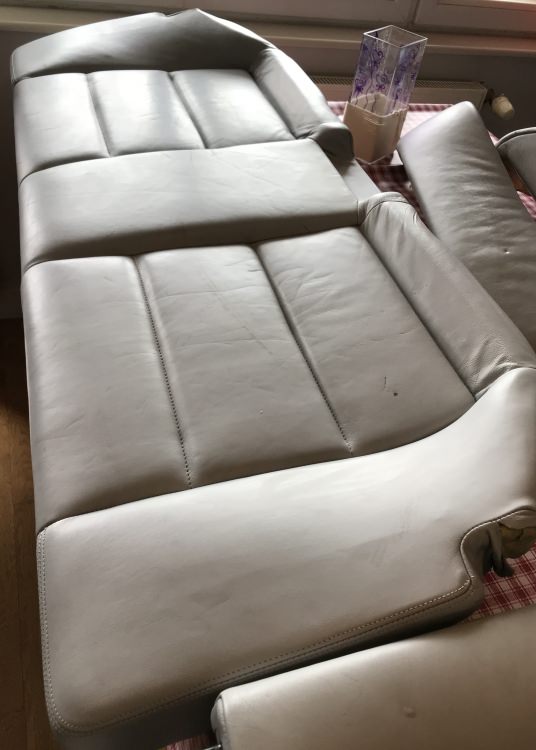

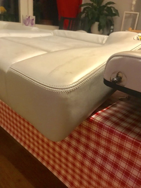

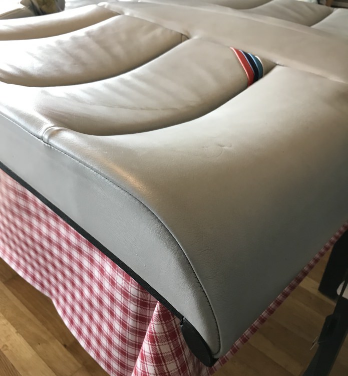

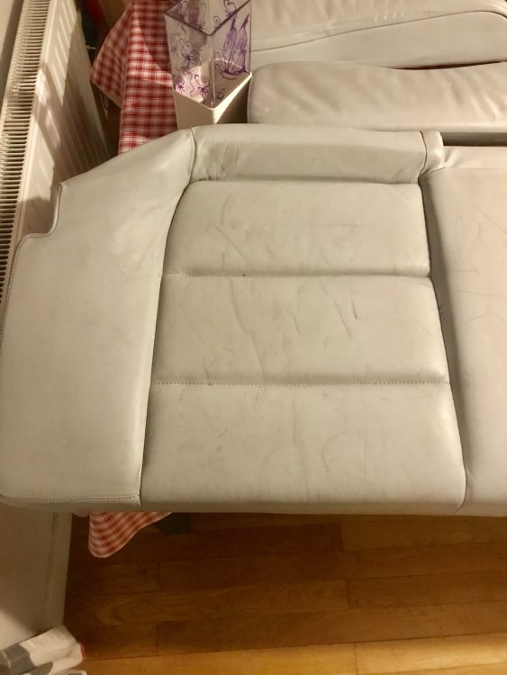

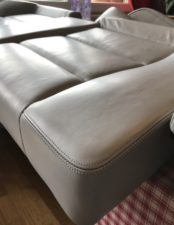

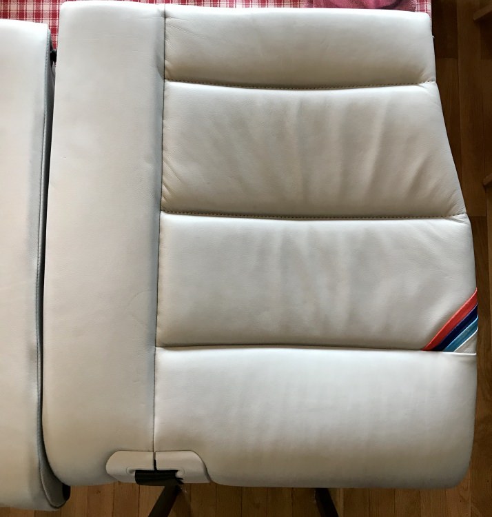

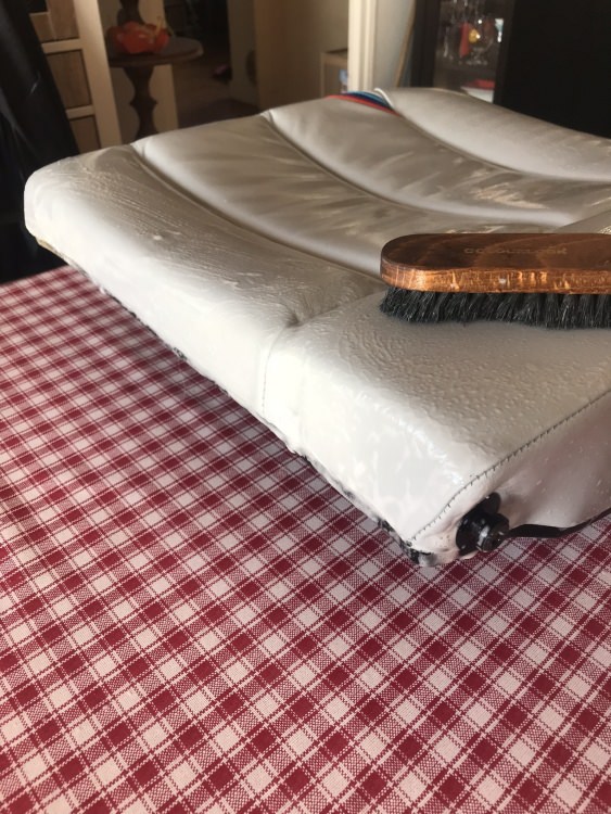

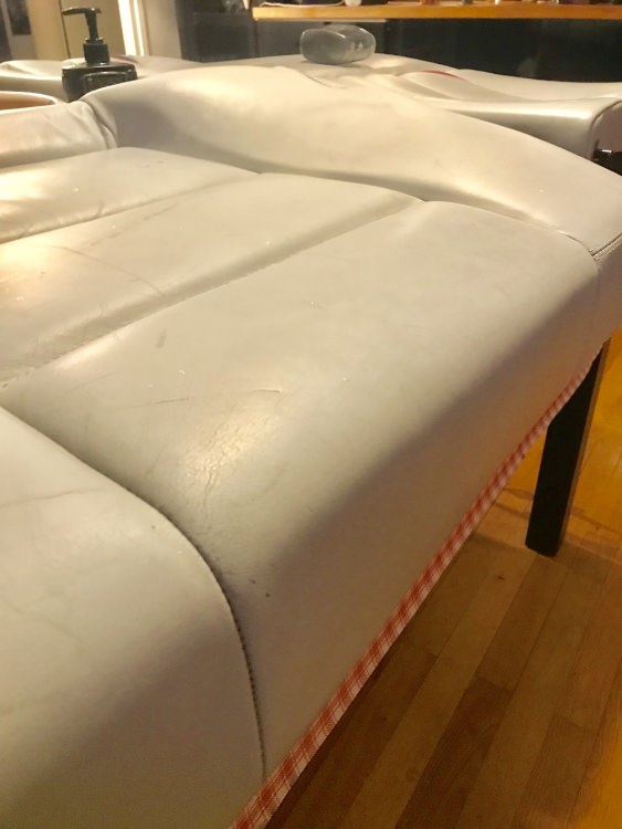

J ai attaqué le nettoyage de certains éléments de la partie arrière.
Savon de Marseille avec une bonne brosse pour le nettoyage en surface. Je les dégraisserai à l’essence cuir dans un deuxième temps.

Good job :nickel8:
tout de suite ça change de couleur
y a plus qu'a traité:nickel8:

Super job! Ils étaient vraiment crado. :nickel8:
Et encore, vous avez pas vu l état de la banquette arrière ?
C'est l'inconvénient d'un cuir clair s'il n'est pas entretenu régulièrement ça se voit direct, ils ont l'air bien plus propres en revanche c'est moi ou même les banquettes ont l'air d'avoir morflé ?
Carrément, les cuirs clairs sont dure à entretenir. Enfin en tout cas perso j'ai du mal.
La je viens de commander un scellement de cuir encore pour protéger contre les UV et les transferts de couleur...
En tout cas bon courage copain. Frotte bien :D
Je frotte, frotte ?

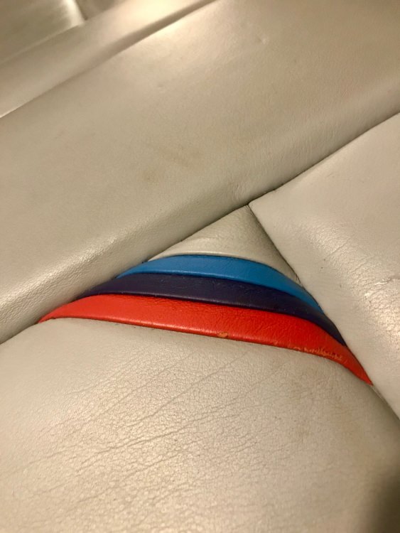

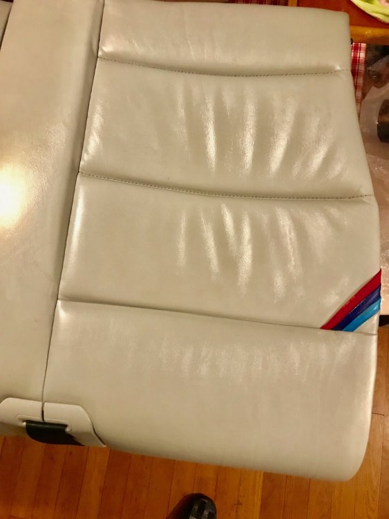

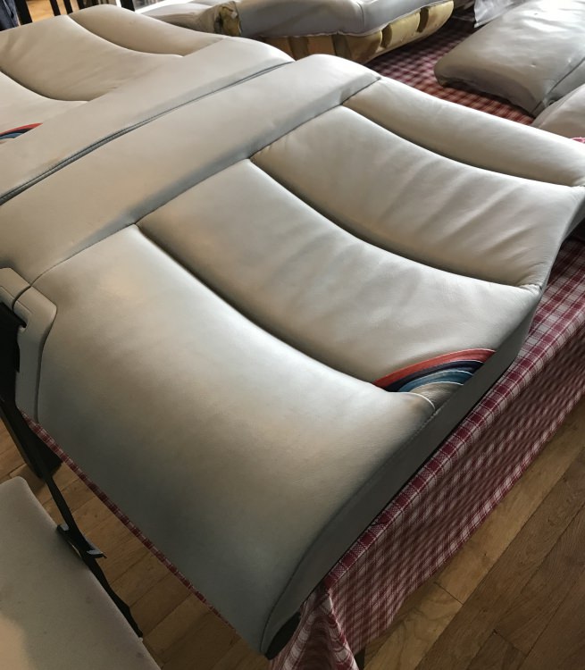

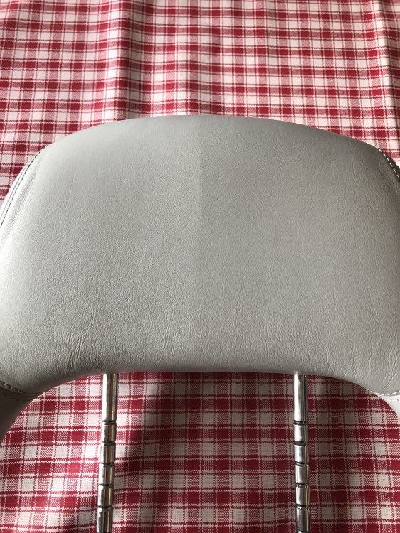

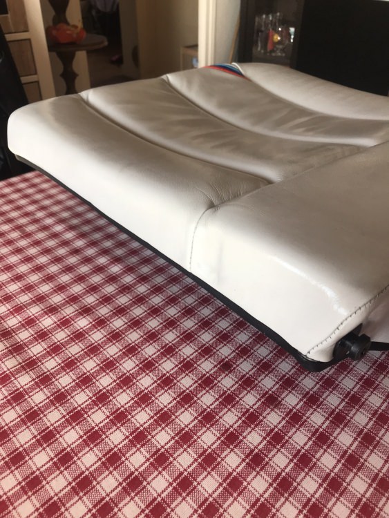

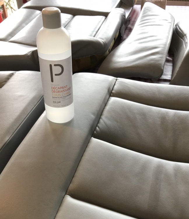

Dégraissage à l essence cuir pour aujourd’hui.
Je m aperçois que même après 2 gros lavage au savon, la saleté est encore bien présente.
Le produit de chez ALTA cuir est vraiment performant vu la crasse que j ai enlevé. Les coutures sont redevenues bien blanche. C est parfait ??
Je vais laisser reposer quelques jours et j attaque le gros de la rénovation.

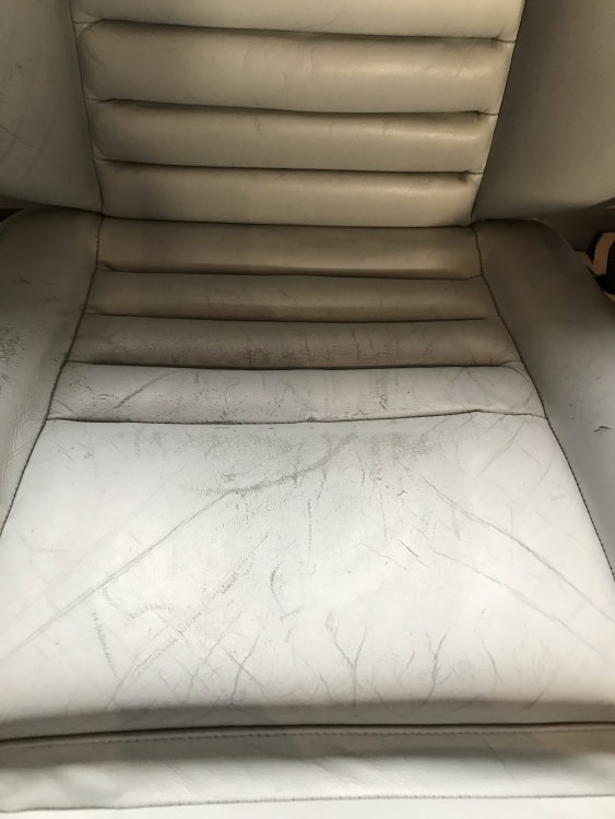

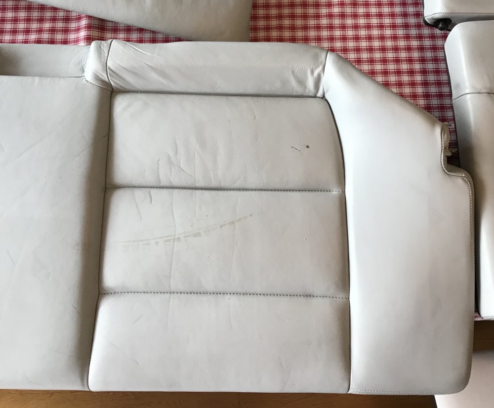

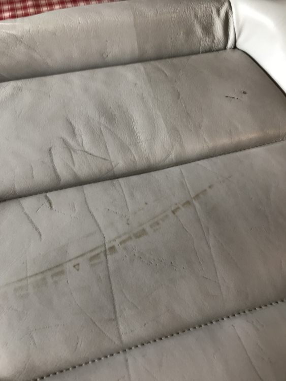

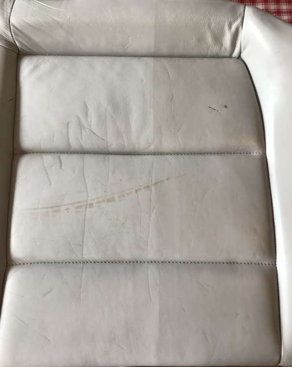

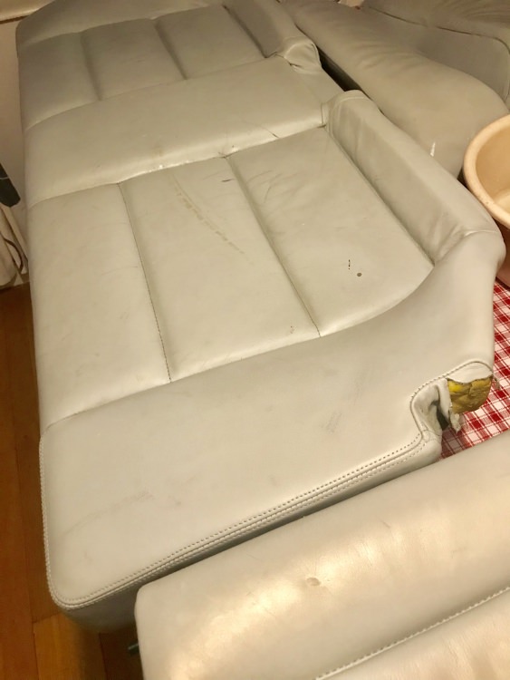

Mais ils ont fait quoi sur les sièges ? ?
aussi sale qu'un vieux slip ,il y a une trace de pneu ?
Oui il y a beaucoup de griffures, éraflures, trace de pneu (sans jeu de mot) ?
J ai pas mal d heures de taff dessus c est sur.

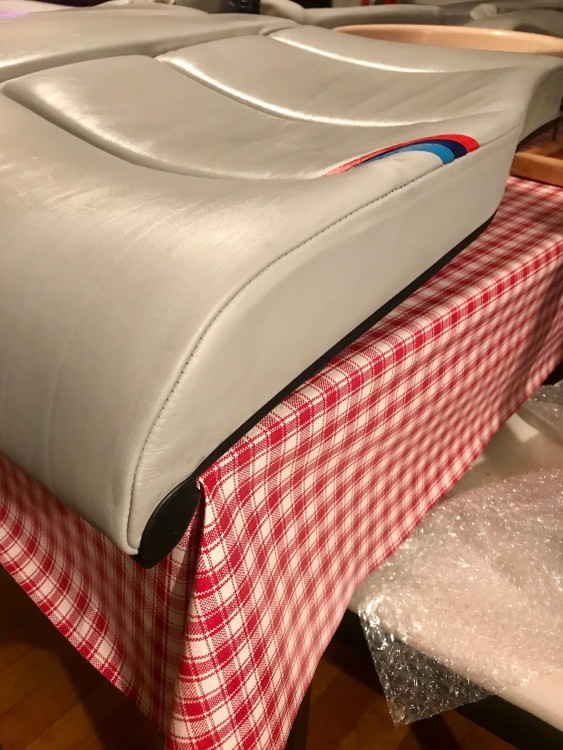

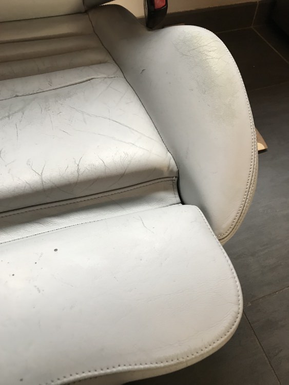

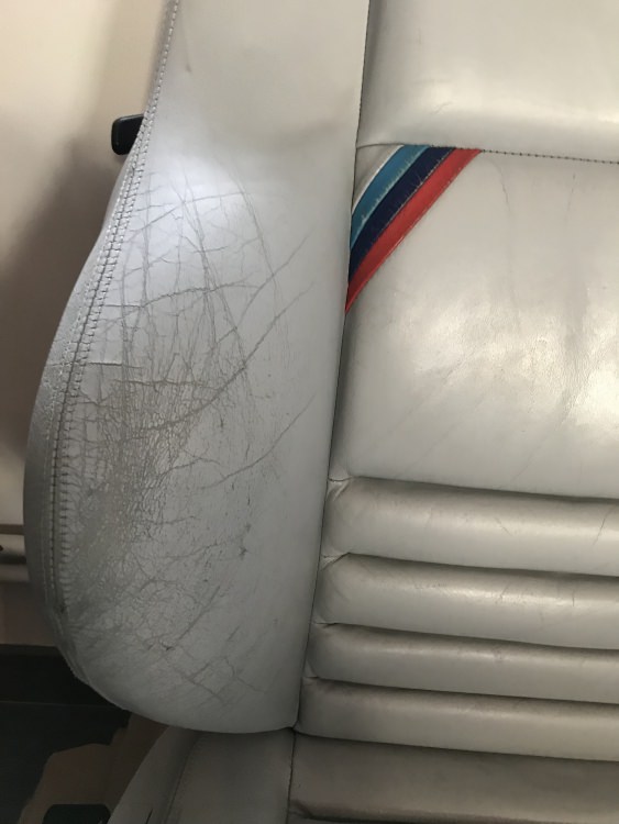

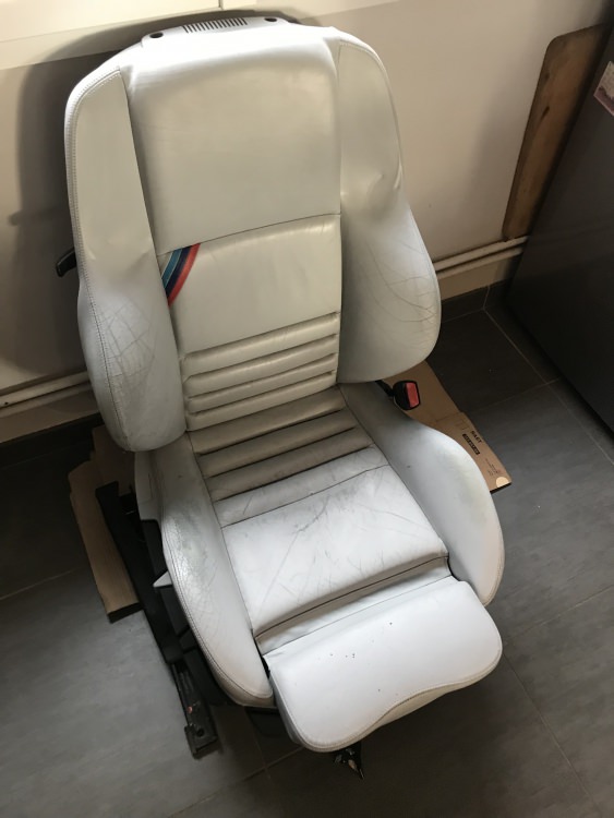

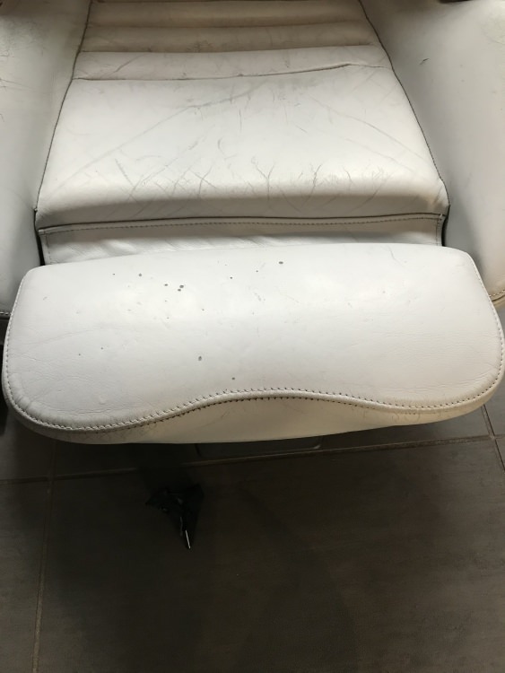

Aujourd’hui hui j ai attaqué les sièges cobra. J ai de quoi faire aussi.
CC8403C2-8109-4887-8DBE-64D3119A01E5.thumb.jpeg.421d3c372c873128ae0ed31c70bf95b8.jpeg01F7132D-00A0-4671-9F19-6D363D59705E.thumb.jpeg.c0adf33b9d70a64c5401b0fc6989a553.jpegF74CFDAB-ABCB-4890-8955-2E0BE45B4BCE.thumb.jpeg.470da6b1d0c92758982c7066324de429.jpeg60D9286D-1C04-4038-8D43-A1B9A6481A95.thumb.jpeg.d957eea72421e3fdfdda51e39a4931e5.jpegC41FBEA1-0473-4DA9-BA36-D0E0C4B8A654.thumb.jpeg.f18d856eb8a17d6b1fc4cb77c2cb167d.jpeg4A9F8D1F-50C7-443D-A698-238264E7ED8A.thumb.jpeg.6062ab482fb9690a44724e17f949891a.jpegD1368CAF-54F4-4C51-A638-D2E98F734535.thumb.jpeg.42268ffe769d98255aec8fbb704604e4.jpegD1CE1CAE-997E-440F-B915-B73FCE2BFFAC.thumb.jpeg.93a3129536b7ecf54056e69ab92beca3.jpeg
C'est le siège passager ? En tout cas tu as bien du courage. Bon boulot.
Beau boulot franchement ?
Bon courage ! J'ai fais les sièges arrière également de mon berline et c'est vrai que c'est du taff.. !! Quand tu le nourri par la suite par contre faut le laisser reposer. Au bout de 2-3 jours le cuir avait tout absorbé et c'est retendu !!
