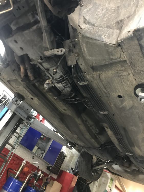

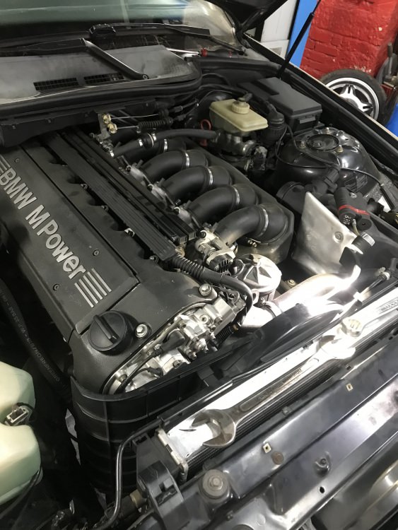

Salut les gars.

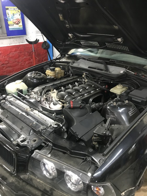

Un peu de news de la E36.
Les travaux sur le moteur ont commencés. La dépose ne devrait pas tarder.

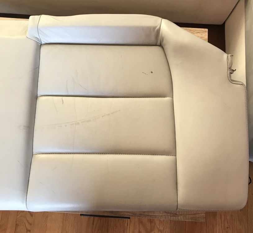

Salut SccS69, Je suis également entrain de refaire les sièges de ma E36.
Qu'as tu utilisé pour avoir une rendu aussi lisse et propre sur ta banquette ?
J'ai nettoyé et nourris la mienne mais elle ne reviens pas dans un état comme la tienne !
Deuxième question, Est ce que le symbole ///M3 ce détails de la baguette latéral ou alors c'est la baguette complète ?
Merci et bon courage.
Salut Greg.

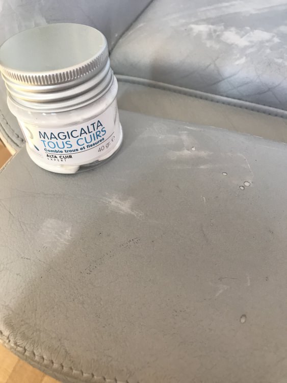

J utilise une pâte réparatrice pour le cuir, elle permet de combler les trous ou déchirures.
Une fois que tu sais appliqué sans mettre trop de produits, c est vraiment génial.

Merci pour les conseils :)

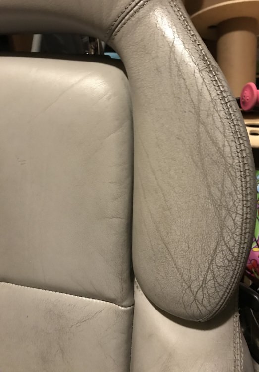

Du coup tu recolore par la suite ? J’ai pas de trou mais plutôt des pliures/fissures notamment sur le siège conducteur.. ça redonnerait du cachet a l’intérieur d’avoir des beaux sièges !!
hâte de voir le résultat final des cuirs
ton produit rebouche fissures a l'air top
du coup tu doit teinté ton cuir après le passage de cette pâte ?

Je suis également curieux d'en savoir un peu plus sur ton travail. En effet, ton assise de banquette semble vraiment bien rattrapée !!

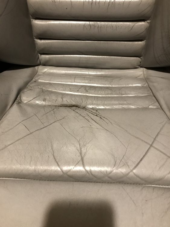

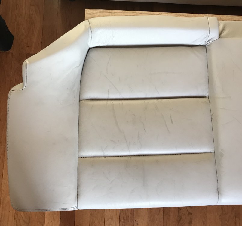

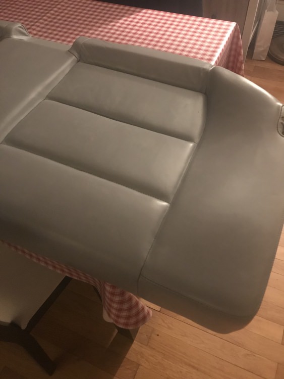

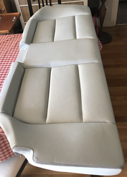

Hello,
Bon et bien je viens vous donner un peu de news.
La mécanique étant toujours en cours, j avance sur la sellerie.

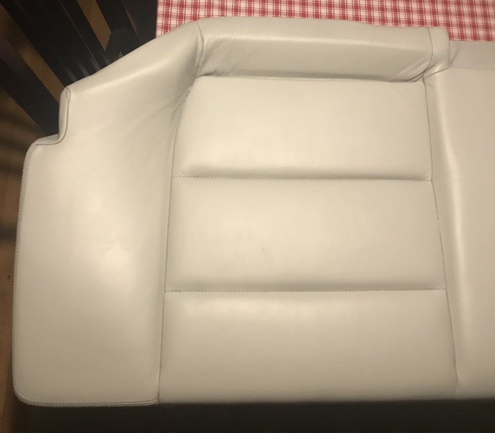

Toute la partie arriere est terminée.

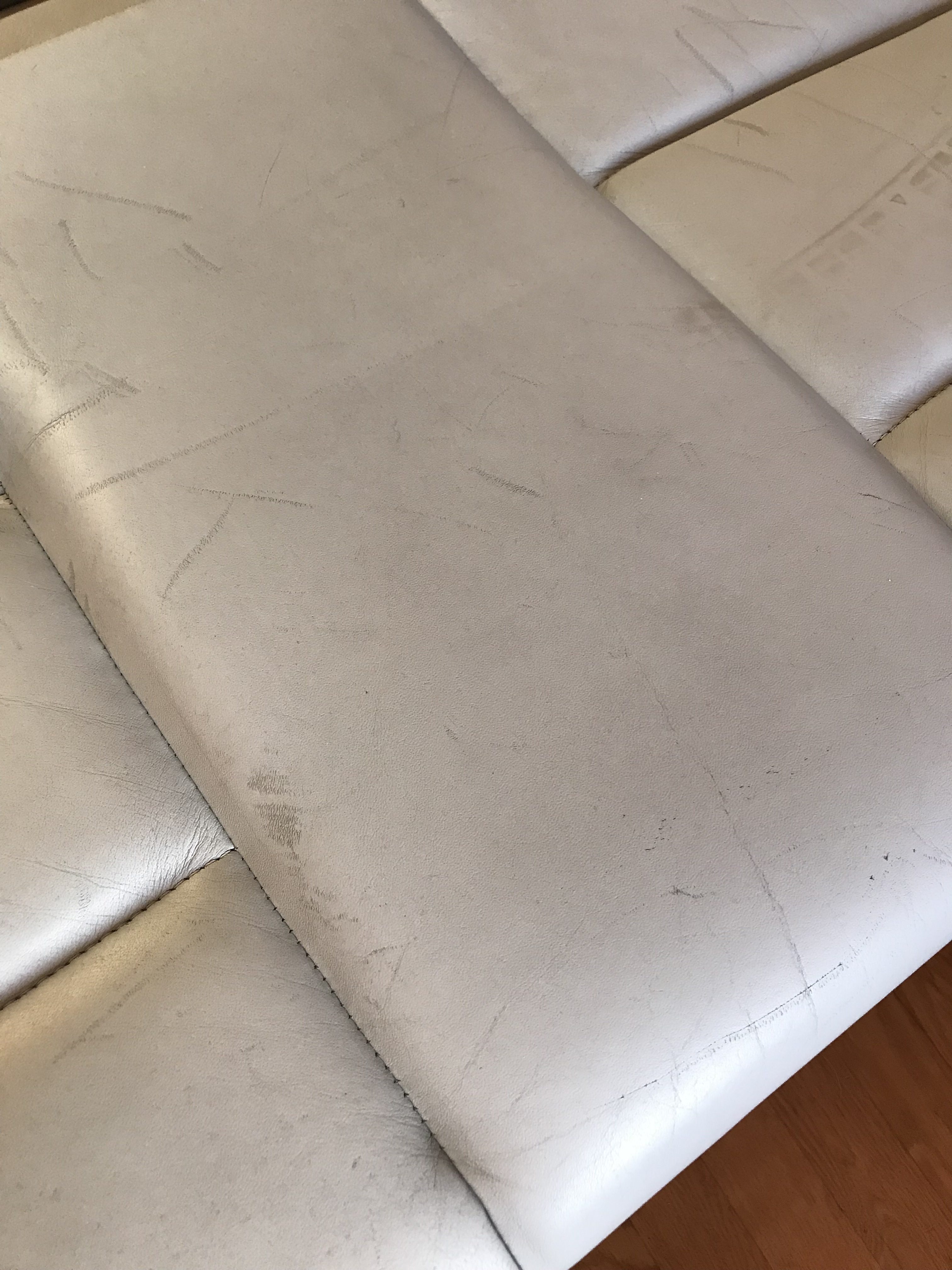

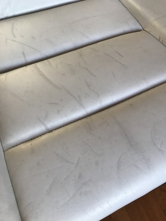

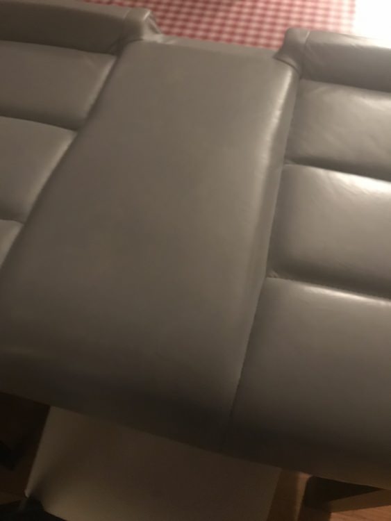

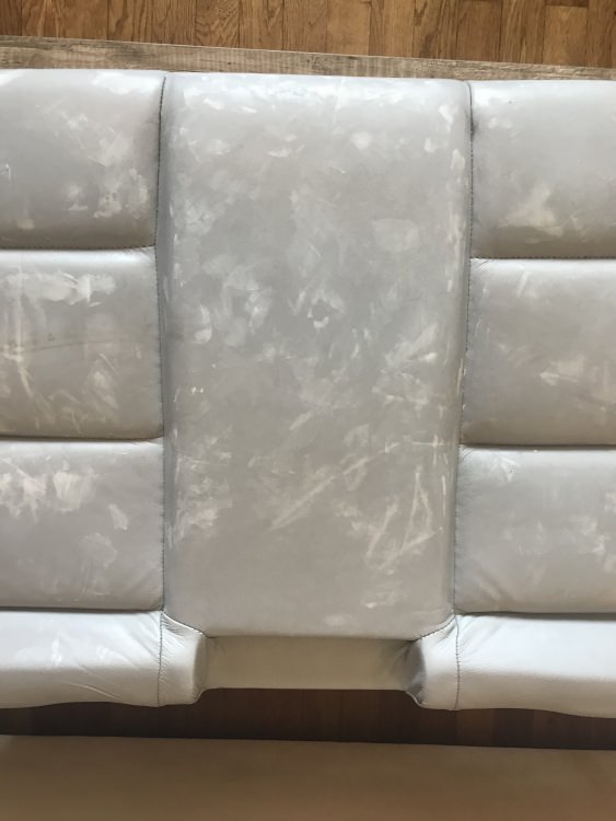

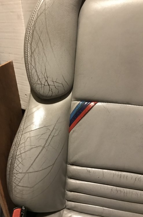

J ai perdu un peu de temps car j ai demandé à ALTA une teinte via des photos, sièges sales en plus. La coloration n avait pas la bonne teinte. En effet, non nettoyer et dégraisser, les selleries tirent vers le gris sombre alors qu un Hellgrau propre est bien plus clair. On le voit bien sur la page d avant.
J ai donc envoyé un morceau de cuir pour avoir la couleur précise.

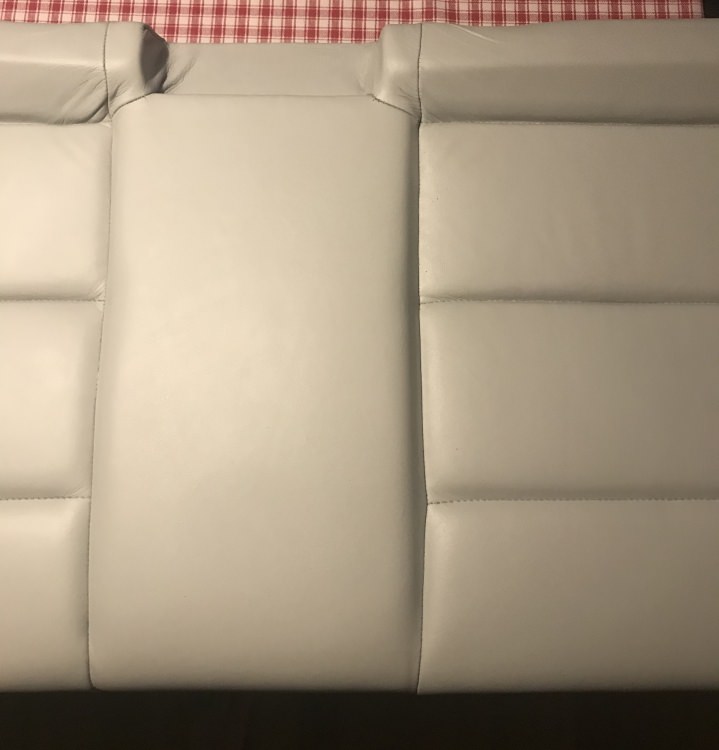

Ci joint un avant après pour la banquette.

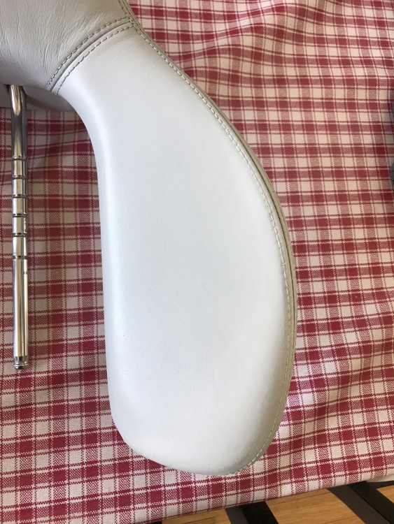

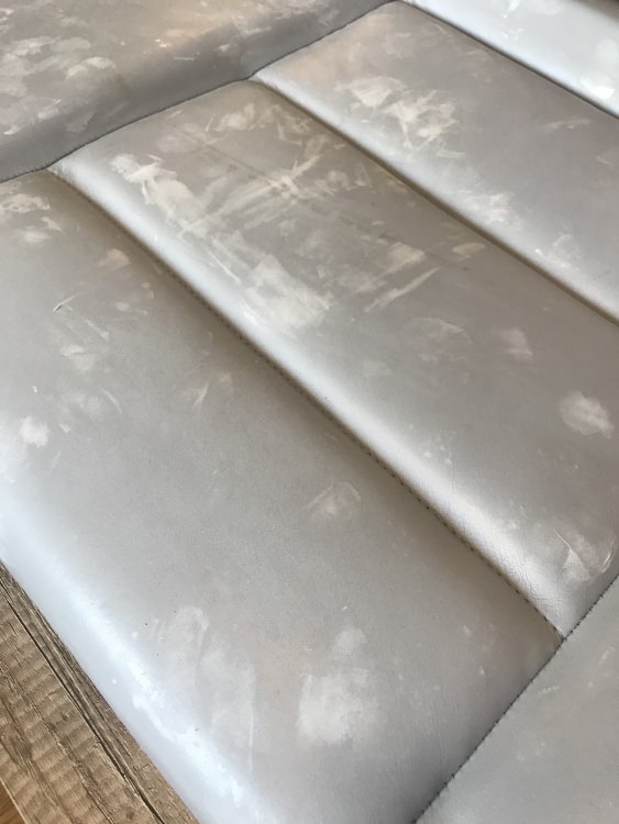

044EA00A-A926-44FC-B7D0-01F6A5490345.thumb.jpeg.0c04e8185edef065942519820c29a201.jpeg95C964F5-4360-411F-9FC0-ECF631EB2C4A.thumb.jpeg.8e343856cc6310a08289a8eba622ba31.jpeg51AE9EB2-9FA4-4721-84CE-DFB8165C7899.thumb.jpeg.df2c499f1d7be8ebb71a52d28f239431.jpeg

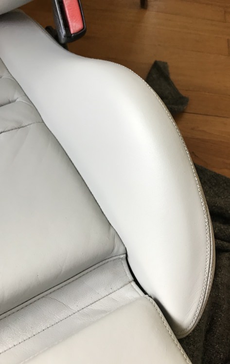

Après passage de pâte réparatrice, c est un comme en carrosserie, un gros poncage est nécessaire. J ai utiliser un grain 240 puis 600.

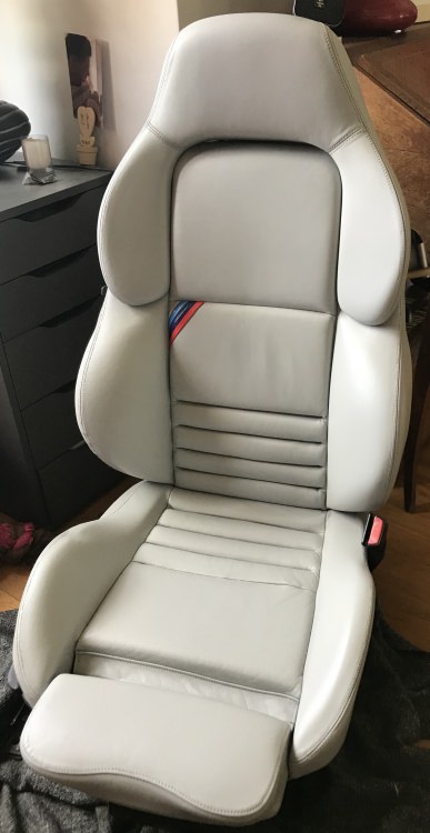

Et enfin finie
0547C283-5A76-422E-A79E-2A2B28D4FE87.thumb.jpeg.9288cca6ed1a4ab8963ba02f0181b40c.jpeg98A8AC36-0BF4-4CA1-A2D6-FBF7E297DF3A.thumb.jpeg.fa8cdcc78ab925f760218212e45783c5.jpeg38C19255-F72A-4A0E-BA87-D653920FA5BD.thumb.jpeg.4d8a7b4db770637a614ca661c612adeb.jpeg

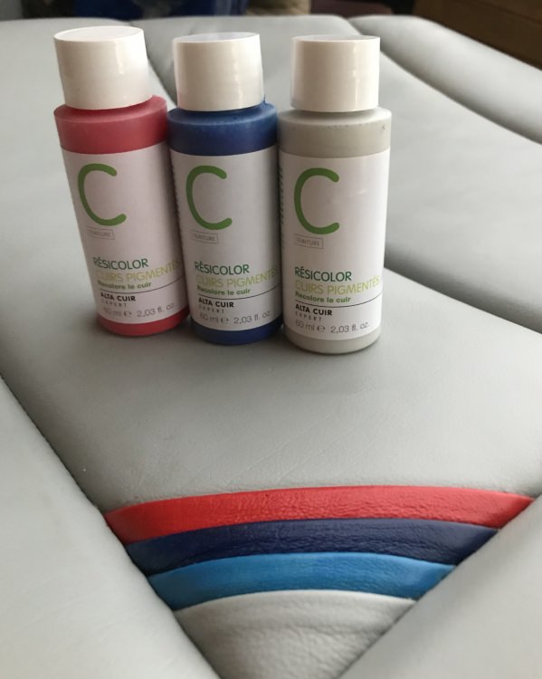

Les étapes sont simple avec le kit fournis :
degraissage, résine et pâte réparatrice, coloration puis fixatif.
La banquette est assez bien revenue.

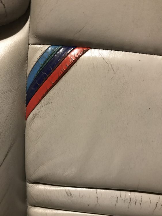

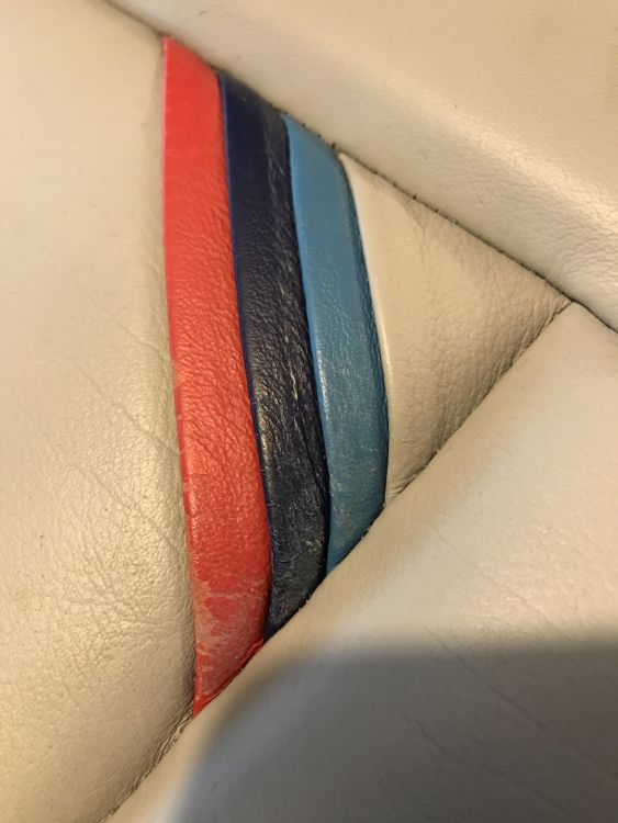

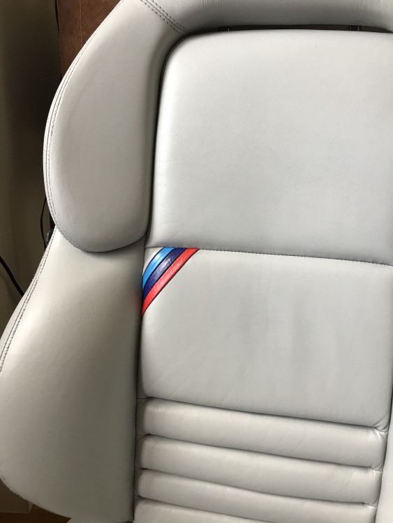

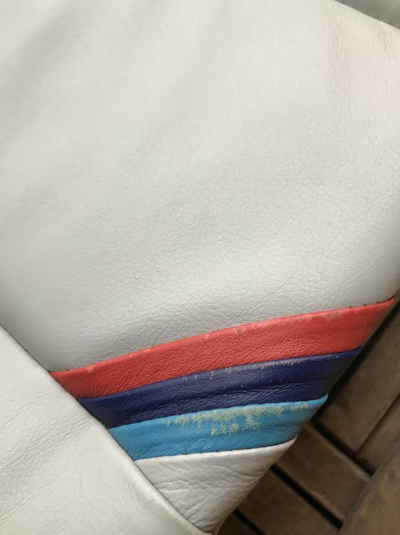

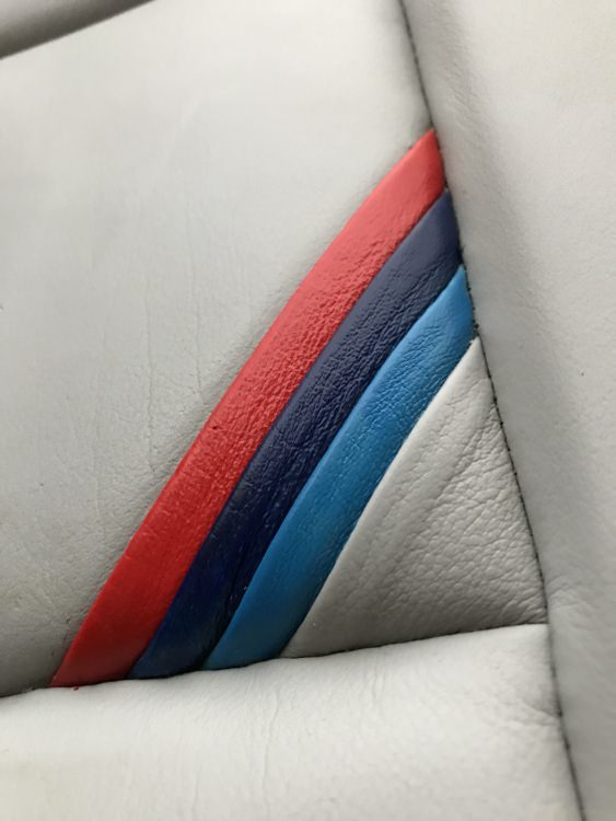

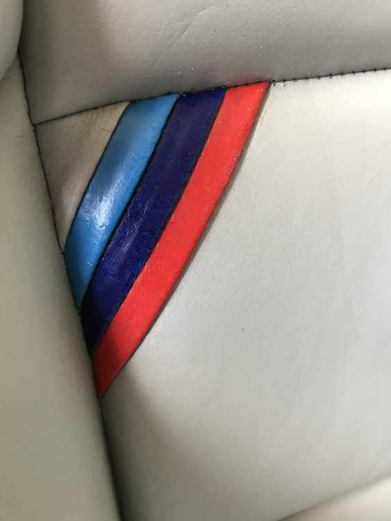

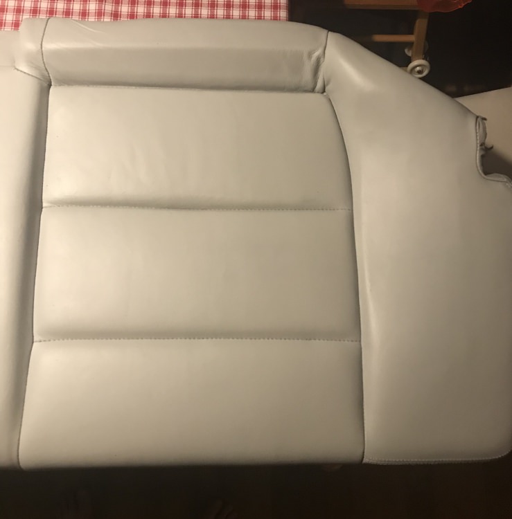

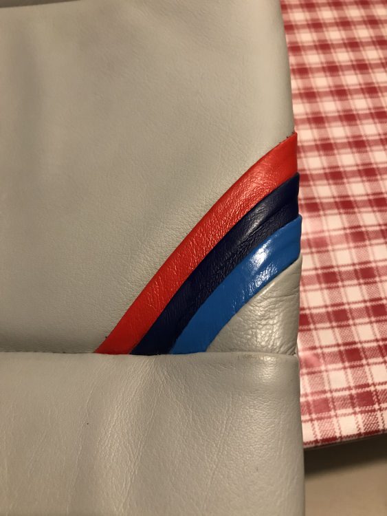

J ai enchaîné en rénovant les bandes ///M sur les dossiers.
E0038ED8-1406-461A-BB76-B8D9C5FF037B.thumb.jpeg.bc06741e3e46b0aefec1a8607ac7841e.jpeg05041B38-F479-4FAC-B8D1-773626407B5E.thumb.jpeg.19b1aadecf7c5ce9df3b57818420ec3c.jpeg
50D1F385-58D7-497D-BF5E-591108504ACD.thumb.jpeg.41ded49315b882d3a43d02d25db09c78.jpegE0982A7C-EC41-46E0-998B-81A1953D722E.thumb.jpeg.b0dce7da23e49ec0eb4d0f83fc7e0c4f.jpeg

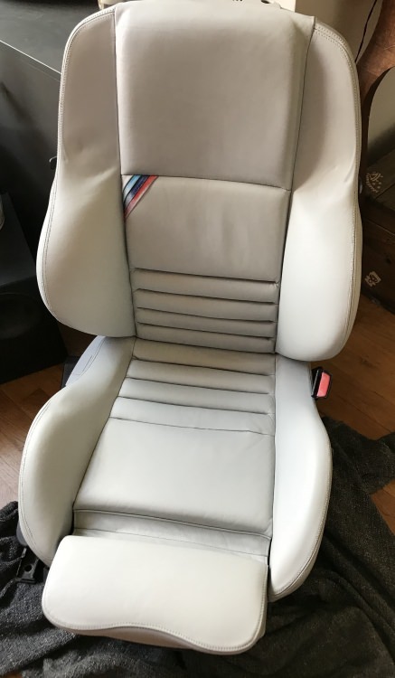

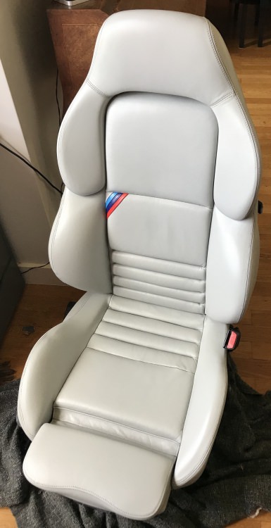

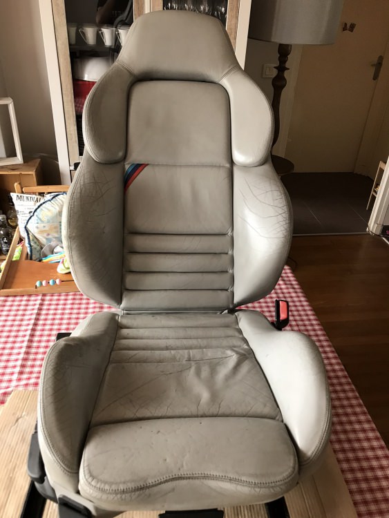

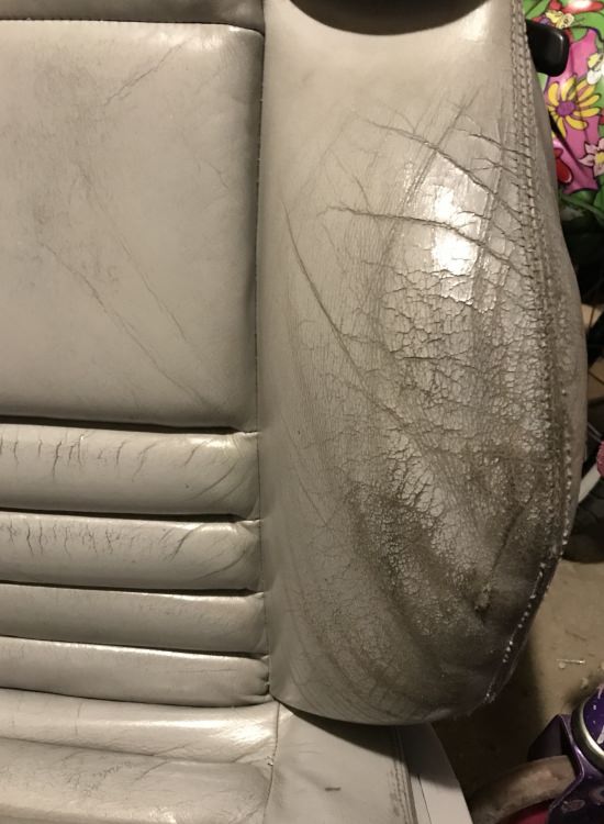

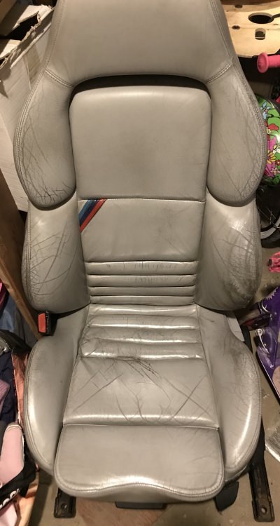

Et j ai quasi fini le siège passager, pour rappel :
B
FD6665BB-7D5B-4FF8-9A53-2AE41C75F44B.thumb.jpeg.fcb2532d3a5d08208c25a3e6d206d0cd.jpegFCA4C9D1-6204-40D3-BCFE-B3CA5ED07CF2.thumb.jpeg.7203c95b11221ad08d77ecce8e7e8478.jpeg
J ai encore pas mal de boulot mais ça avance.

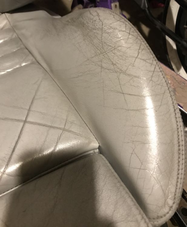

La suite sera le siège conducteur
C2E74D70-CFC2-45E0-B79A-D04A561B9691.thumb.jpeg.f32c3a36ee5df402403637b51ea07959.jpeg3905587E-D04B-4D68-8F90-6EBCBD53DAFE.thumb.jpeg.346f55b1643b58096bec984a11f7b87e.jpeg13D98E40-E7EE-41BE-BA2F-42F88AE18543.thumb.jpeg.dddc16d0b831a1e3e8e17fe48b16321c.jpeg65AE4ECC-2C9C-4AD9-9415-CDA1446D6851.thumb.jpeg.79ac60d342930a7c9a04812f7fe82ea2.jpeg87805476-E940-48D9-B26D-2FF9D9563ADA.thumb.jpeg.d5af766653460bbb5611af93761398aa.jpegBAE7F9CD-30C8-4B0B-BBD8-0C2407583954.thumb.jpeg.69fbb9da35ae40760fc8a1632ae2ca60.jpeg1CDE4550-E3FC-49F9-AA00-11A305CBE95F.thumb.jpeg.a76013eeb9753ec36f2c9adfc9d0a53a.jpeg

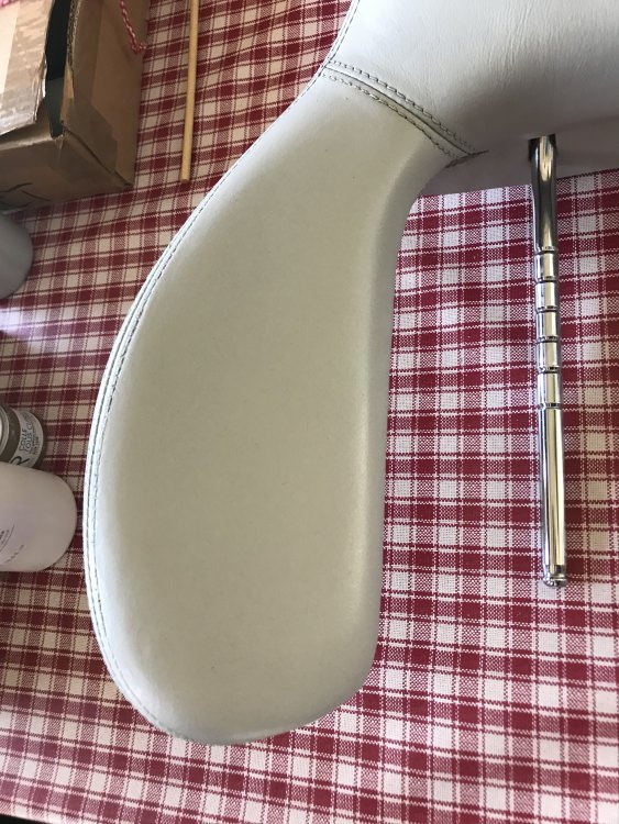

Tu applique la teinte au pistolet ?
je suis impressionné le boulot sur les sièges
par contre le siege conducteur la.. sacré challenge
l'ancien propriétaire devais s'enduire d'huile de vidange avant de s'assoir
superbe boulot  c'est trop beau un cuir clair ,par contre pour l'assise conducteur changement d'une pièce obligatoire au vu de la déchirure non?
Hâte de voir le résultat !!
Bon courage ;)
Merci pour les coms,
Faute d atelier pour bricoler, je suis encore au petit tampon, j essaye de faire des couches ultra fines en ponçant au 1000 entre chaque passe.
Effectivement, L assise du siège conducteur ne peut être recousue car bien déchirée.
J ai appelé BMW, ils n ont pas su me dire si on peut encore acheter des éléments de cuir.
Remplacer la pièce? Faire une réparation? Je ne sais pas trop encore.

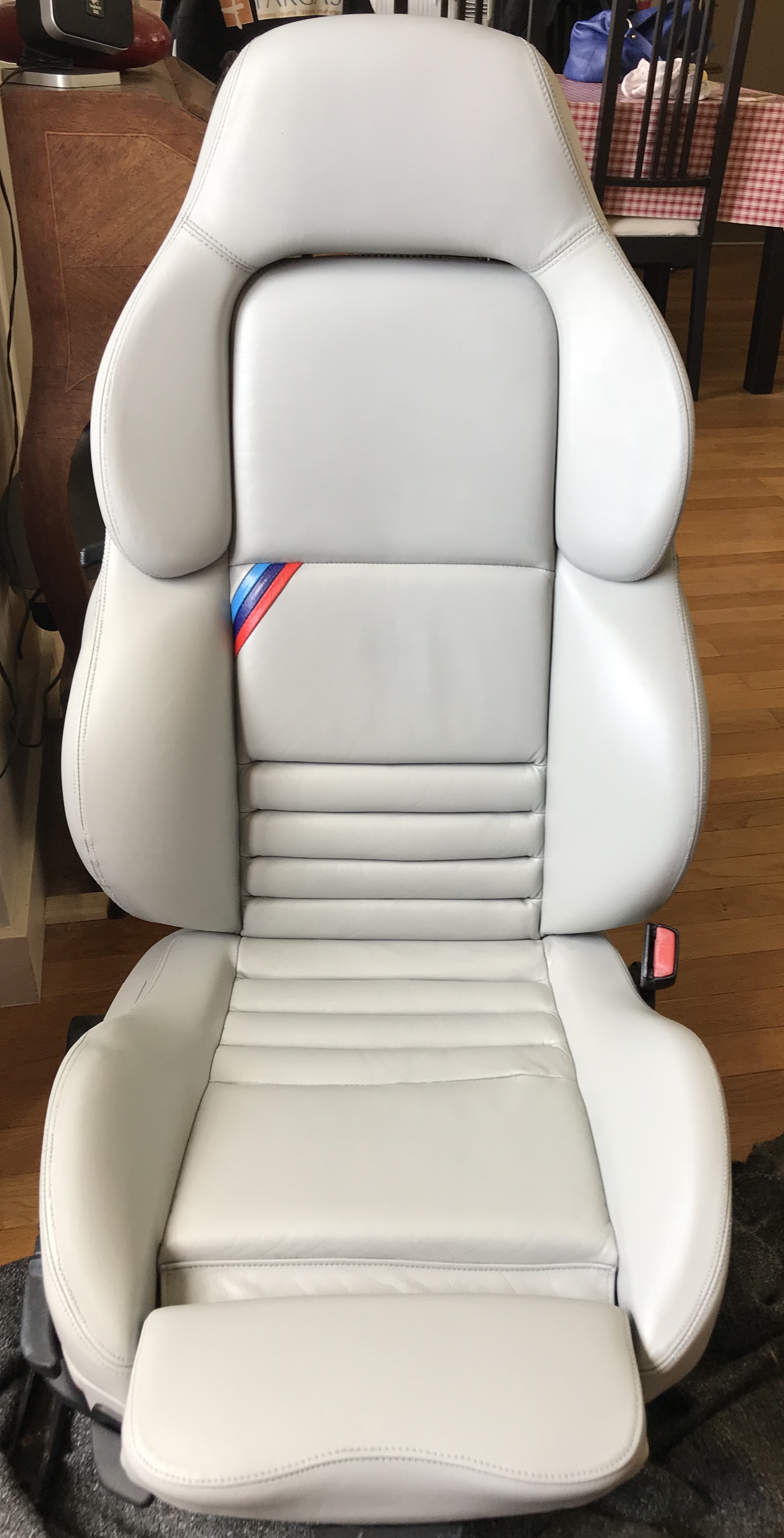

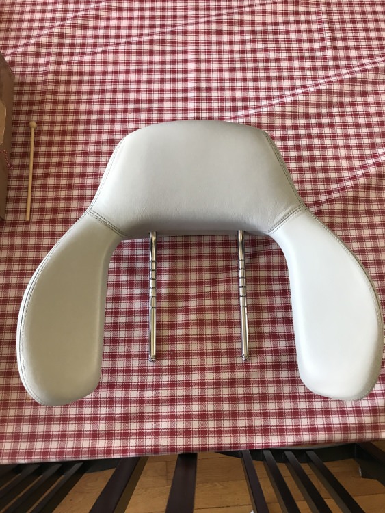

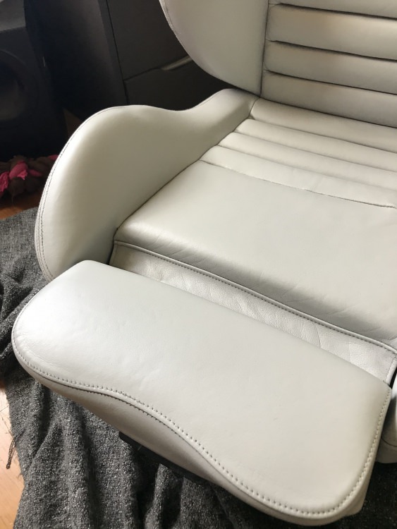

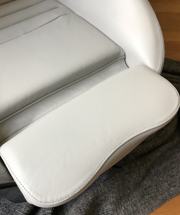

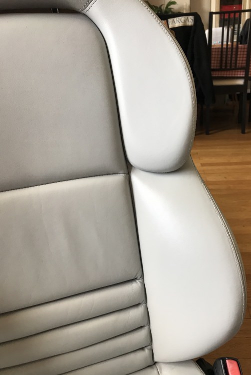

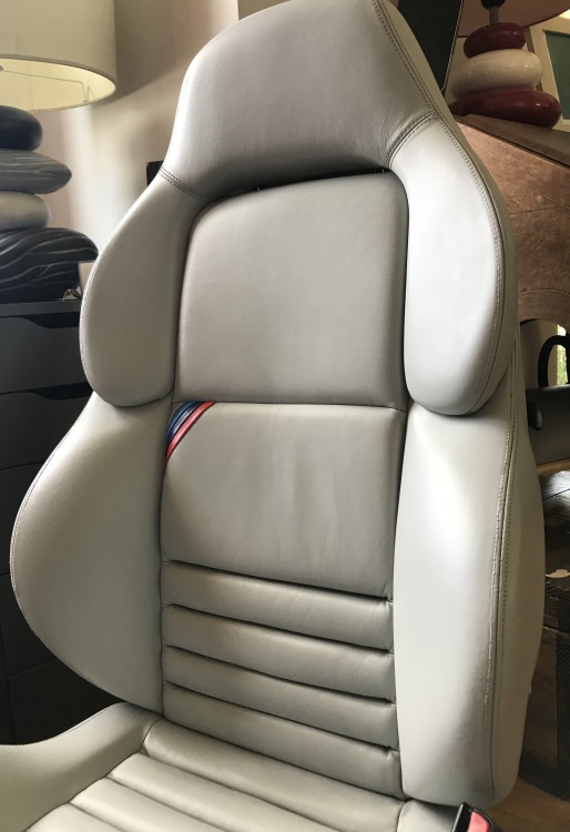

Voilà le siège passager terminé.
Il y a des déformations sur l assise et le bourrelet que je n ai pu rattraper, Ça aurait sûrement mériter un passage chez le sellier mais il présente quand même bien mieux.
