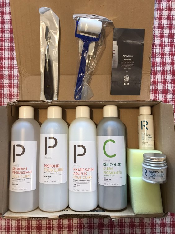

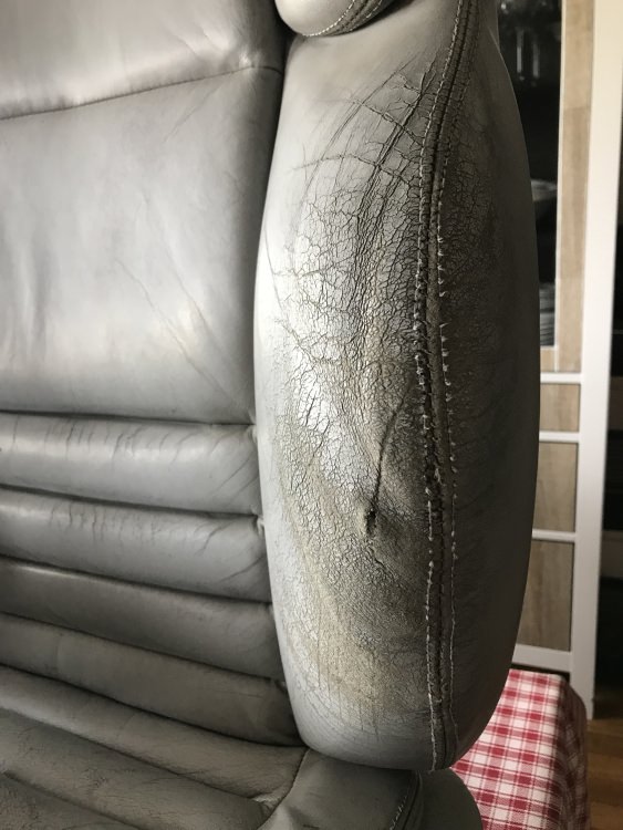

Ça fait illusion 10 Kkm puis se crade encore plus vite...
pour perdurer , je me pose la question de l'utilisation d'un imperméabilisant en spray , genre ceux que l'on utilise  pour les blousons en cuir ...
j'avais il y a pffff longtemps traité un bombers et j'étais plutot satisfait ... et je ne le ménageais pas ...
Dans le kit, c est du fixatif et je pense que ça rejoins l imperméabilisant.

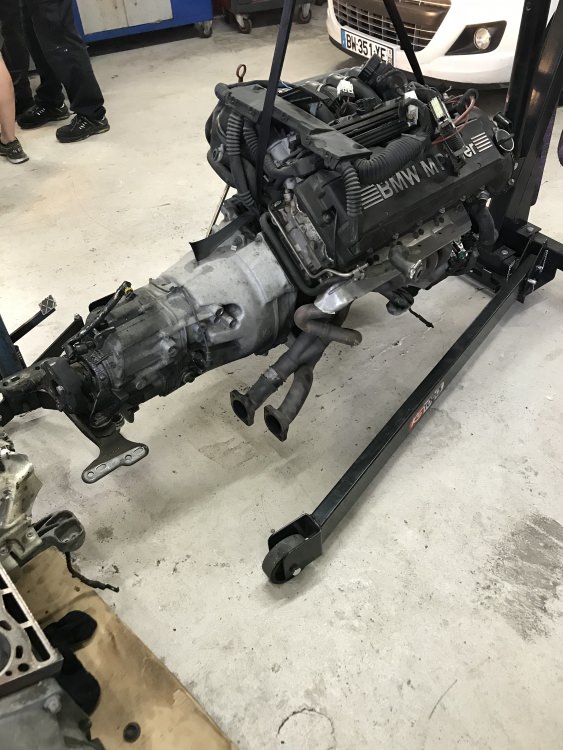

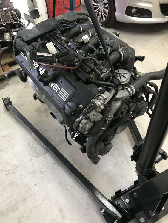

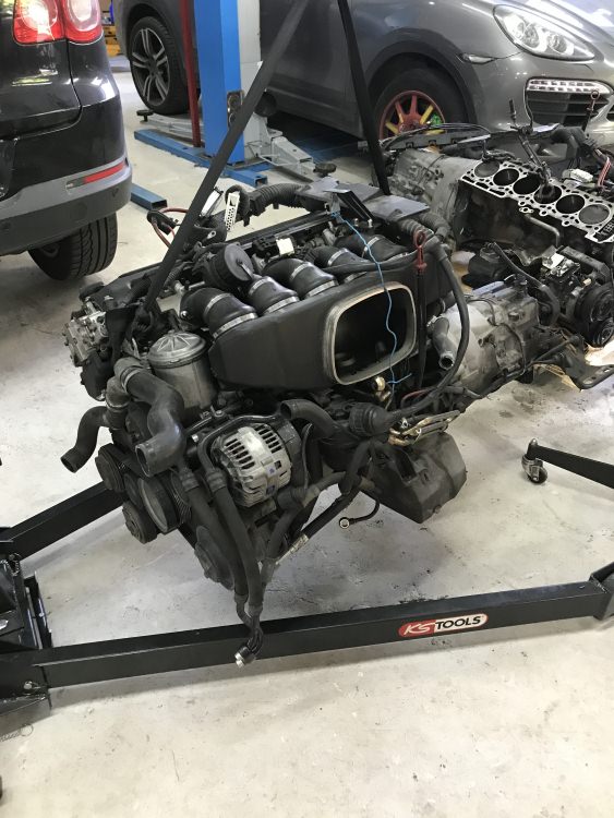

Hello,
Juste une petite vue du moteur déposé.
8366A0BB-3DBF-4FF6-AD72-452E59132341.thumb.jpeg.7bee767a6664e37b15322a76a61d5f5d.jpeg8EB31AA3-C7F8-4984-9F28-7DE1453960EC.thumb.jpeg.0fa717fbba7eac8a350c1427eaa3fa2f.jpegDC8E85BE-1BFC-45A4-810F-CC462769A0FD.thumb.jpeg.8804565e066efe1c9ae32c2a8d75adf7.jpeg
Je pense lancer sa réfection après les vacances estivales.
A++
Mais elle n'était pas à vendre ? ?
Si si je me suis beaucoup posé la question. Elle sera en vente jusqu’à se que j attaque les gros frais.
Apres je garde. ?
Bah le moteur est par terre, c'est un peu tard non ? ?
Ça peu être un gain de temps pour certains ?

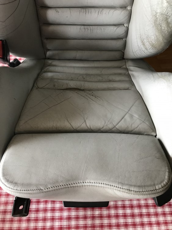

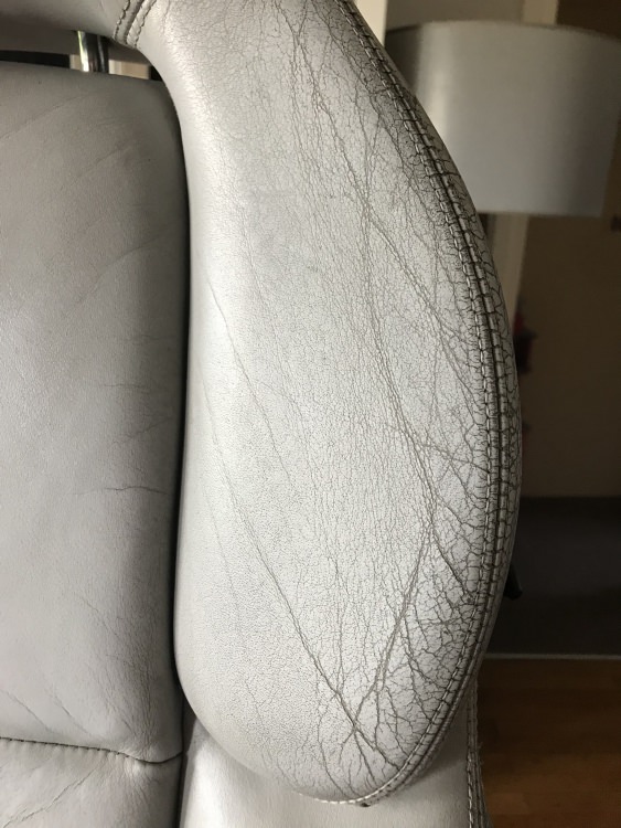

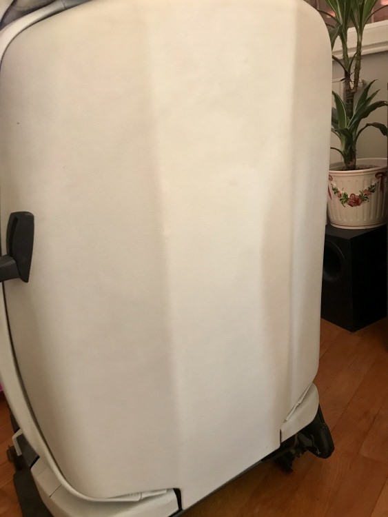

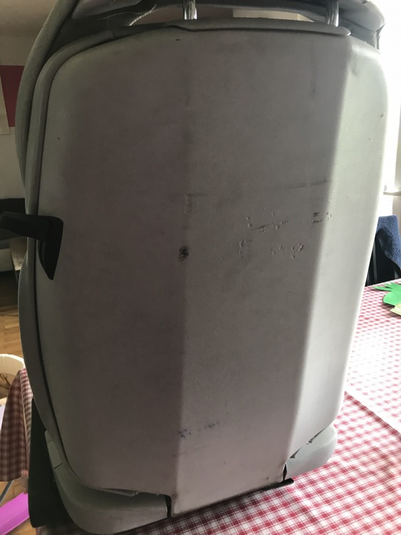

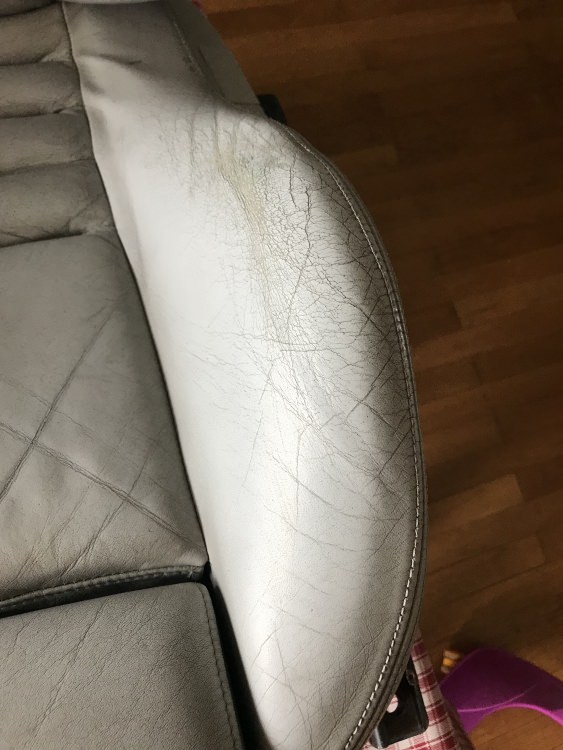

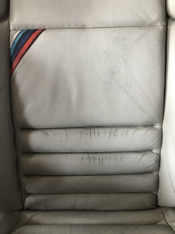

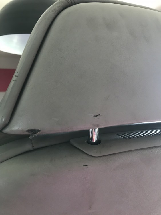

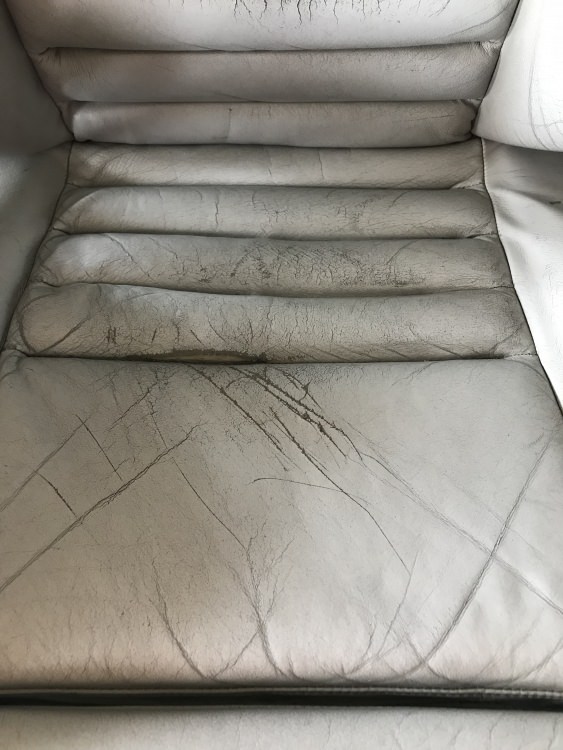

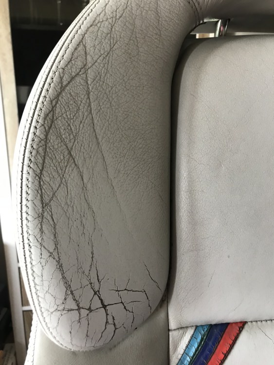

J ai attaqué la rénovation du siège conducteur.
13236E5E-48C6-4A3D-9A1E-89C1FC06E3FC.thumb.jpeg.e441a48e51e24e7f428b298059a97a35.jpegB00A0601-9901-4D28-8E77-118BED54EF5A.thumb.jpeg.01587ba343077e4a3f155adfb72c2354.jpeg6FE33E62-48B2-4651-9AF0-9F965C3F9D8A.thumb.jpeg.88d99f1961429dc2e93bb6fc4da52c16.jpegD375FA88-6035-4F61-9A49-424934D11257.thumb.jpeg.c8e5c2153b3f22b662595d32c3f928dd.jpegBC6EE022-2866-4B8C-BAC3-2DCC7A207598.thumb.jpeg.c1b67bf4bc5142cf95fede554623d73c.jpeg80D9771E-4CB3-4A68-93D2-BDDB576C065F.thumb.jpeg.1b01fdb40a96435c10fb429f3f0e839a.jpeg5FA38DC5-BF8E-45D8-BC52-E4A7402D11F6.thumb.jpeg.d5e09907b48e58fc75d9173d5d54c1da.jpeg9E25EF51-0E9B-4B2B-A763-8147E04C5543.thumb.jpeg.fc5fa6f736c03ed5b24c2011f4bedddf.jpeg1668CF7B-A093-4779-83CA-857EEE808CED.thumb.jpeg.5b2d23e5cb8bbef2fdc88bd3a8da0d70.jpegA25E526F-7EDE-427C-B9B3-83DF6CA0F980.thumb.jpeg.b72f5f36054ba250c043e710fa1f7f06.jpeg

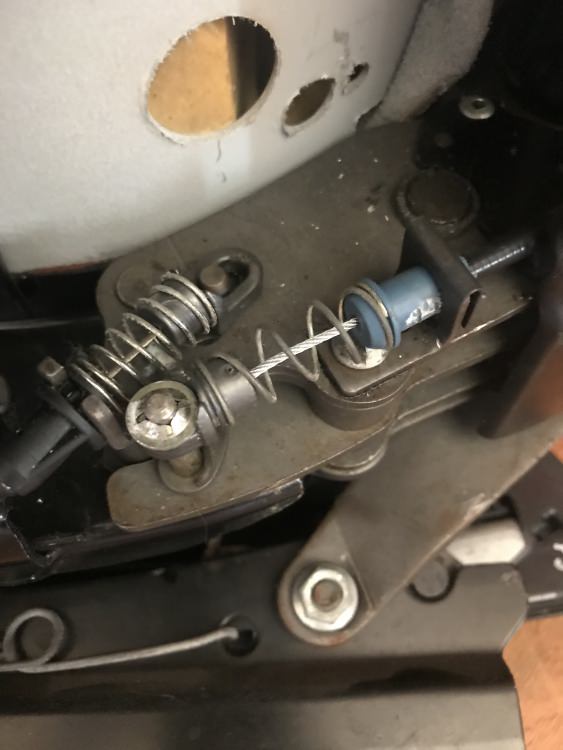

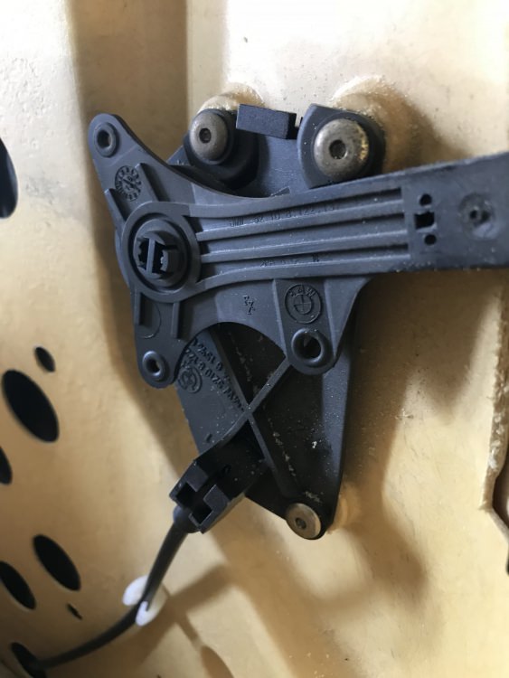

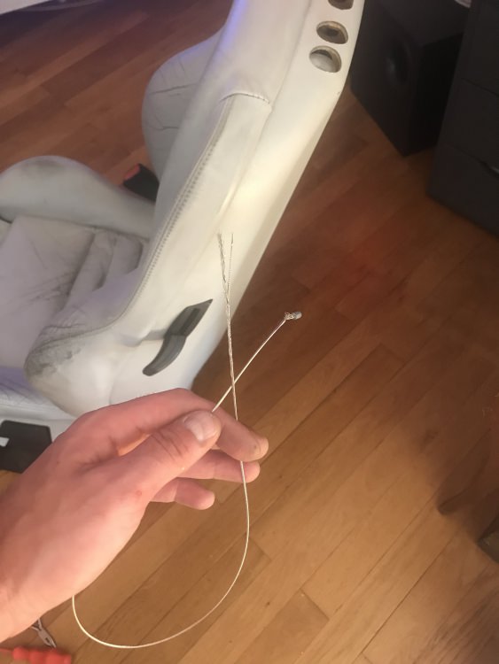

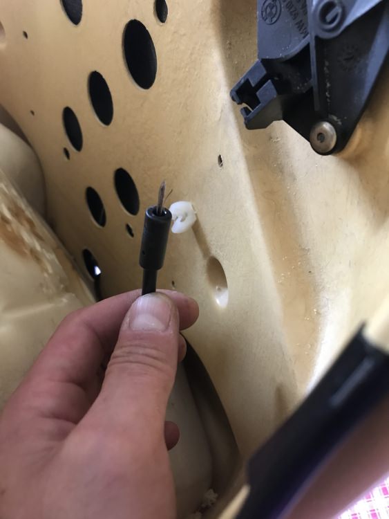

Mais avant de faire quoi que se soit, il faut que je répare le mécanisme de basculement qui semble HS. La manette ne fonctionne plus.

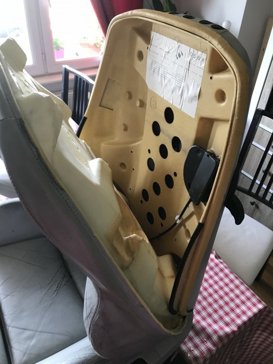

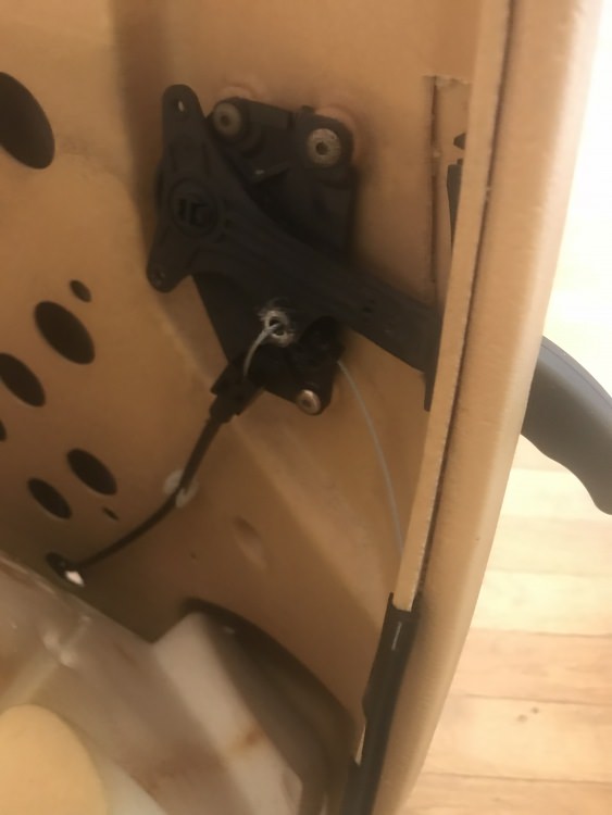

J ai donc dégrafé le dossier avec sa mousse pour accéder au mécanisme. La tête du câble est cassée et n entraîne plus la manette.
43ABB533-292D-4B48-92CB-7714E46D8E28.thumb.jpeg.f5b856154fe7aeb70c618195612b62d4.jpeg5088B91A-649B-4D1E-9F71-C43D47AFC697.thumb.jpeg.b28c63f8f51af791dee96ff589e1ba69.jpegE1DE9D77-E3E2-43E5-8641-DC28409819FF.thumb.jpeg.6fc78ac7b29de8b45d6c091f7a82ee46.jpeg
N ayant pas assez de moue, je vais être obliger de changer le câble.

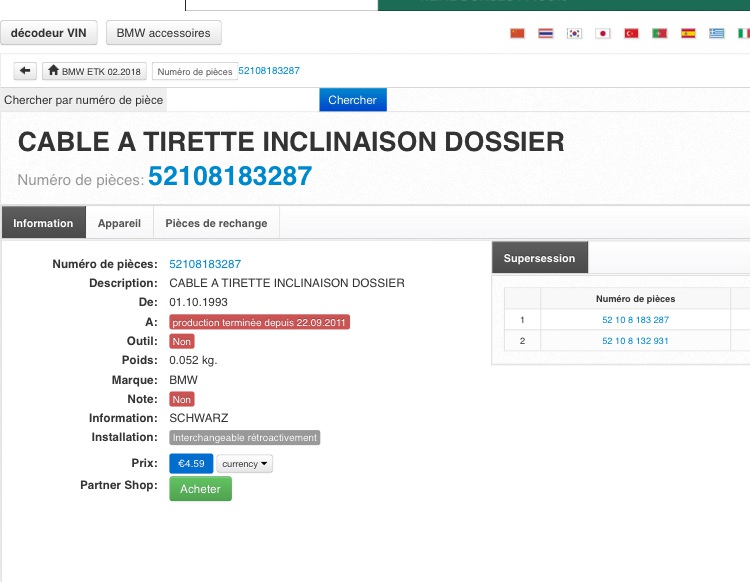

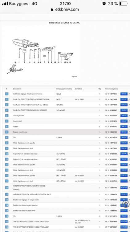

Quelqu un aurait la référence svp?

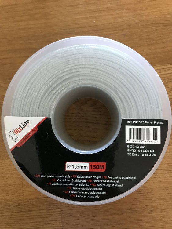

Après une vérification sur ETK, le câble tirette n est plus disponible chez BMW depuis 2011. Je me suis fabriquer moi même avec un câble acier recup au boulot.
Rien de sorcier pour la partie sous le siège, j ai juste sertie une tête au câble et remonter le mécanisme.
C est pour la partie manette que c est compliqué. J ai pas trouver de solution autre que d utiliser un bornier à vis pour maintenir le câble sur la manette. J ai renforcer avec une rondelle pour éviter le câble lime petit à Petit le plastique.
E
voila le siège est remonter, le basculement fonctionne, je peux attaquer la rénovation du cuir.

hihihi , moi aussi je fait comme ça , j'ai un touret de cable de 150metre payé une misere ( une fin de stock ) , et je mets des bloc cble de velo au bout ...
sinon un domino electrique , ça peu le faire aussi selon la situation ...
Pas le choix oui ?, impossible de reprendre l espèce de tige d origine.
Quelle débrouillardise !!

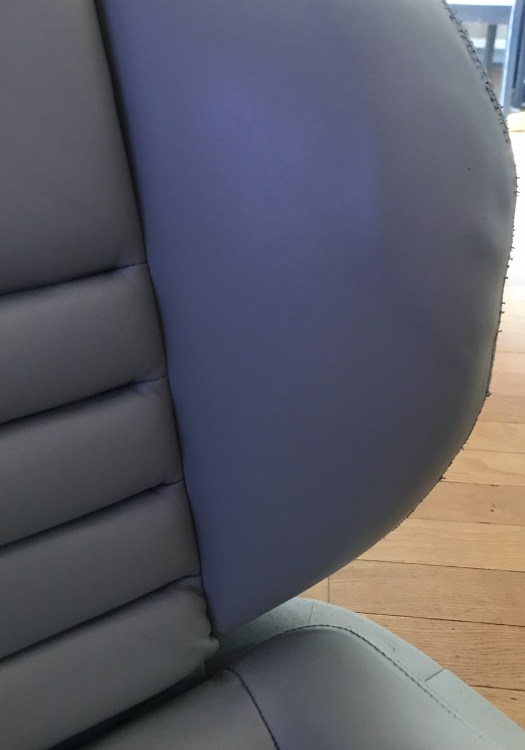

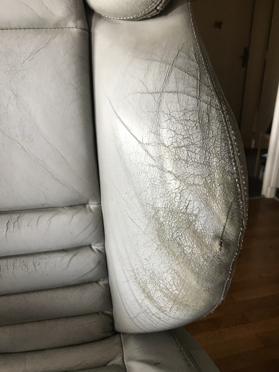

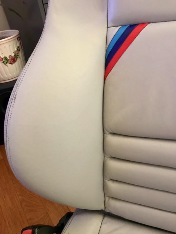

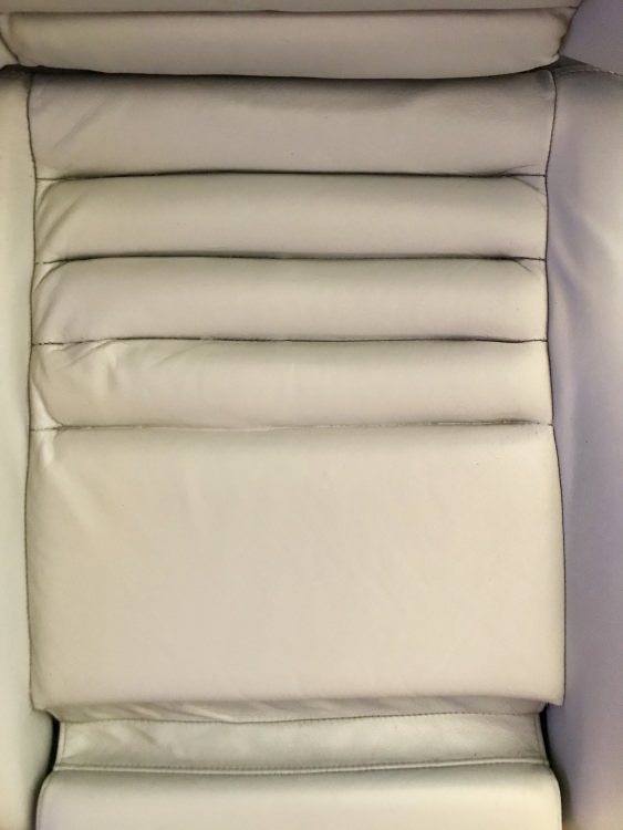

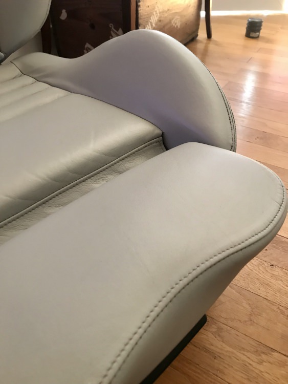

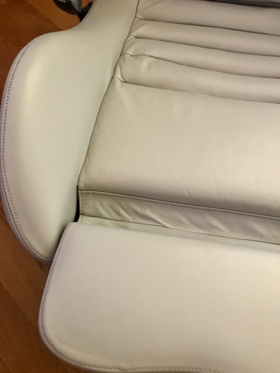

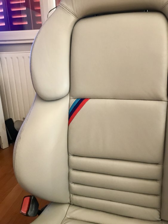

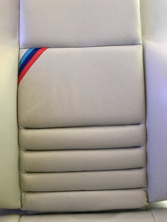

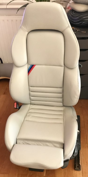

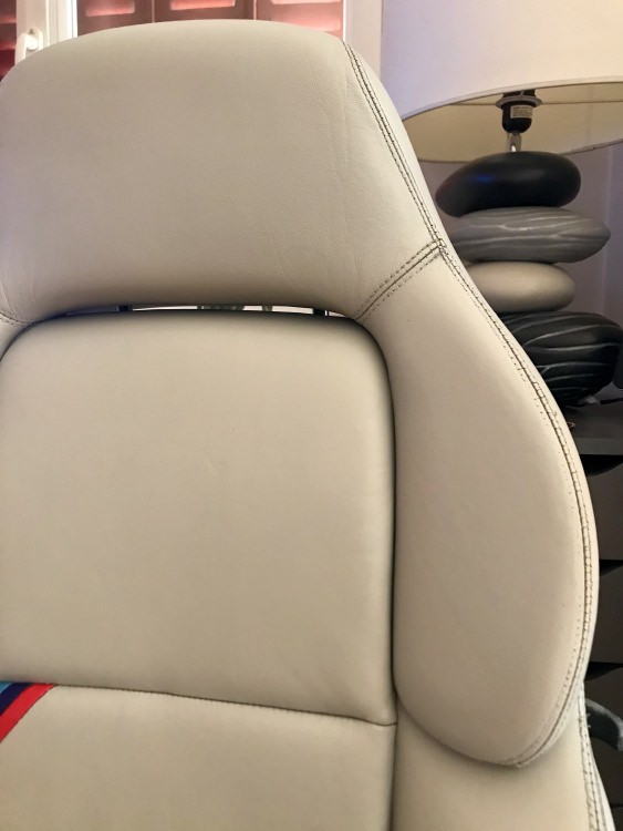

Hello, ça y est le siège conducteur est quasi terminé.
Le fixatif sèche tranquillement.

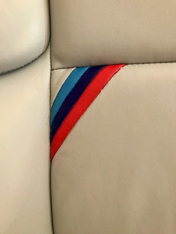

Outre le cuir, J ai reteinté les bandes /// et refait le dossier arrière.
Soyez indulgent, J ai difficilement pu rattraper le bourrelet et la réparation de la déchirure sur l assise n est pas net net.
67C9169D-591D-46FD-9B8B-DDCE962DA571.thumb.jpeg.b0e0c2bda7188ca9b6a1e1a73393e862.jpeg6DC07197-83F6-4168-B149-C6B5FA59694A.thumb.jpeg.42eea61628fc9da9d65956b263a14051.jpeg9C4CFE4B-0C06-46F2-8C49-9DAFD1E750B6.thumb.jpeg.ffda56501024f70a5a37b9704e01e8a9.jpegCDA26009-55B9-4B73-A478-EDC9790EFAF3.thumb.jpeg.f47040cd6ed9b9fe8a60a2cc11b00fb2.jpegDF795004-2064-4053-94C0-D03ACF45E9E9.thumb.jpeg.3b7cc800f2799e36eb66933d58bc892a.jpeg9EC7B991-08BF-4C16-B339-A02B573DB684.thumb.jpeg.8180073bfd9a959db3f519d0289e8920.jpegF2389699-C057-463C-9CF6-E0E9BACA54E6.thumb.jpeg.1dffb661ae1d4c33a48e17f67d20012d.jpegBA31729F-CF94-4783-984A-478E93C14900.thumb.jpeg.40a3991ab452cb5eaf0e94860e516bc8.jpeg6595A0DF-FEEB-4161-8DD5-1575E6B7A588.thumb.jpeg.f8c5f2ba6cb0c2fcc33c60eaf19f2803.jpeg
C’est bluffant vu l’etat de départ !
Les miens sont loin d’etre Comme ça, mais’j’y Mettrais bien un coup de jeune :)

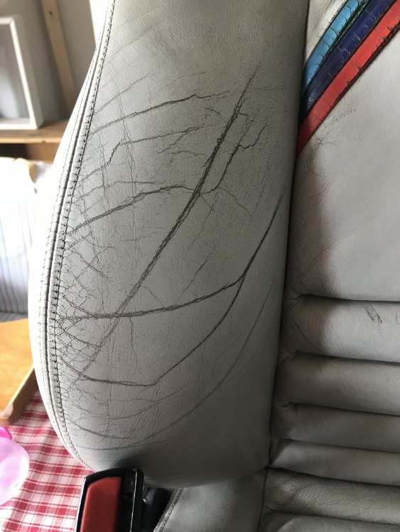

Félicitations pour ce beau travail mais malheureusement l'ayant fait ça ne dure pas dans le temps. Et ça devient même pire je trouve car la couleur s'effrite.
« Soyez indulgent »
Le mec a juste les plus beaux Hellgrau du forum.
On est scandaleux parfois.
Ça peut difficilement être pire qu avant ?
Généralement, la couleur ne tient pas car le cuir est encore sale ou gras et la coloration est appliquée à la truelle.
La, outre le nettoyage au savon et le dégraissage puissant, j ai mis un produit d accroche, des passes de coloration ultra fines et plusieurs couches de fixatif.
On verra bien si ça tient ?
En tout cas, Merci pour les Coms, c’est beaucoup d heures de travail.

Mon siege conducteur a également été repris. Pas aussi bien cependant, et pourtant il est resté nickel apres 5000km... pas d’inquiétude si tu le nettoie de temps à autres.
Apres un tel investissement de temps j’espere que tu vas la garder ta //Mamie parceque j’ai hâte de voir le rendu final ma parole !
