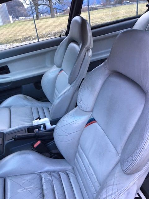

Tellement impressionné par le avant / après que j’ai montré les photos à ma femme : « Non c’est pas possible, il a changé le cuir ». ??
Il y a 3 heures, Neubauten a dit :
Comment as-tu rattrapé l'arrière? Tu as reteinté aussi? Parce que c'est juste du plastique non?
Le mien est plein de marques mais je n'arrive pas à les enlever toutes même après un nettoyage minutieux.

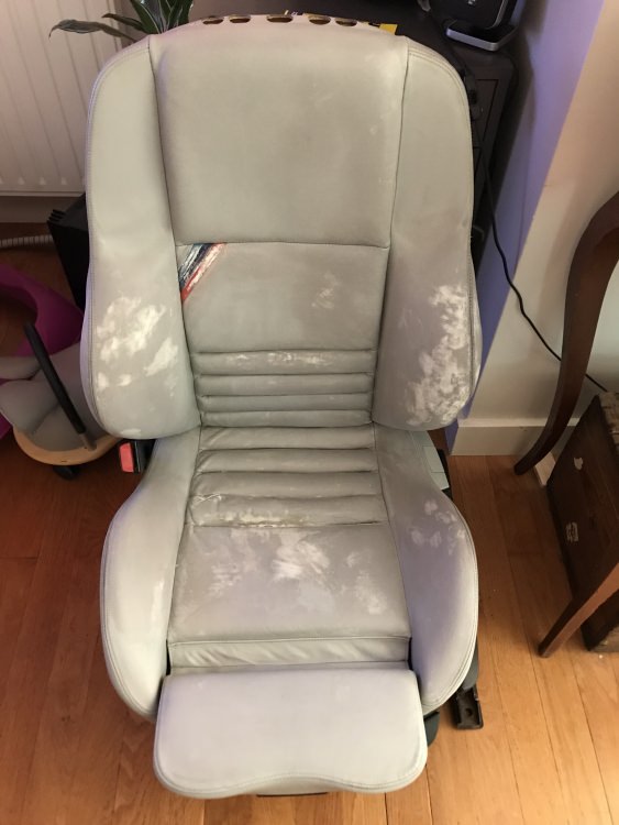

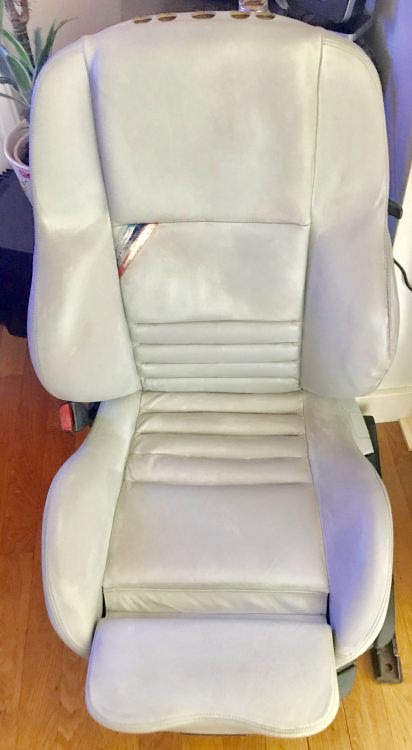

J ai utilisé la même pâte réparatrice en essayant de bien ébavurer les trous avant, puis application de la teinte au tampon.
Je crois avoir une photo du siège en cours de réparation, c est le chantier comme on dit.
Après le collage d une pièce de cuir dans la dechirue et une passe de pâte :
Entre les couches de coloration avec ponçage au 600 :

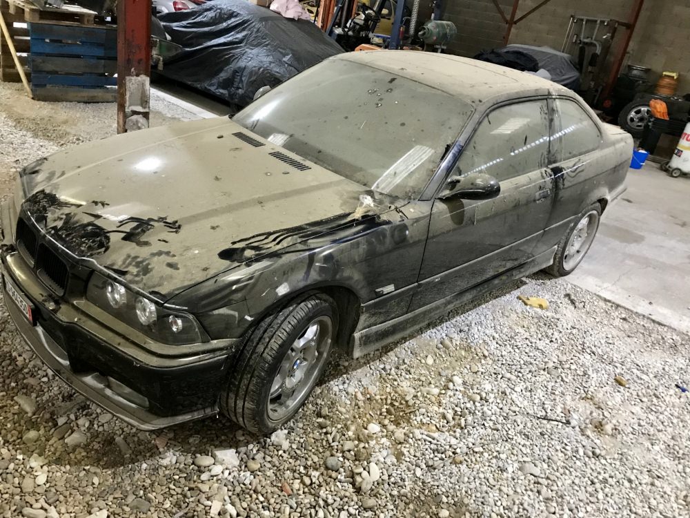

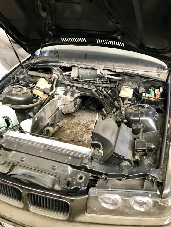

Ca y est, je reprend enfin la rénovation de la E36 après quelques semaines en stand bye.
Je l ai sortie de son stockage et fait un petit point sur les choses à faire.

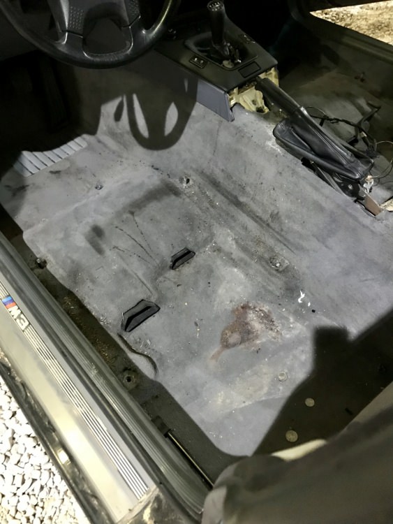

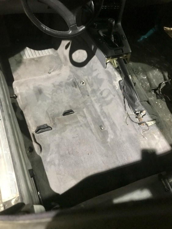

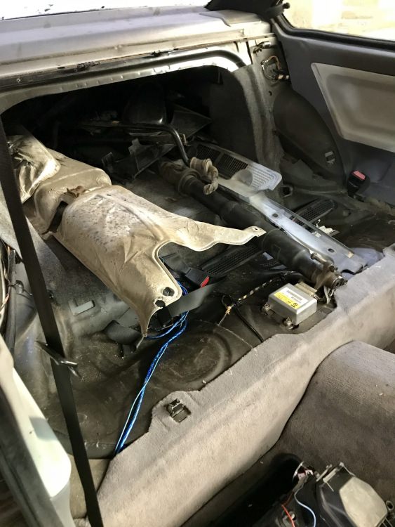

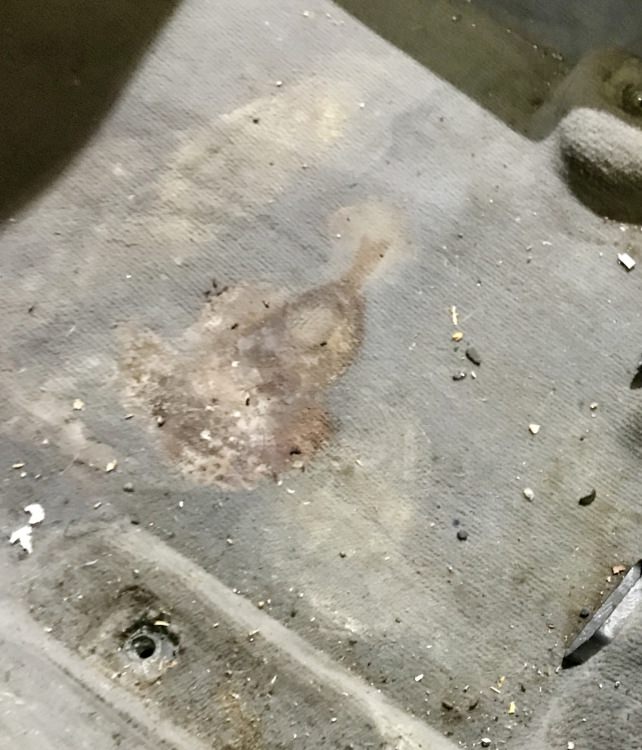

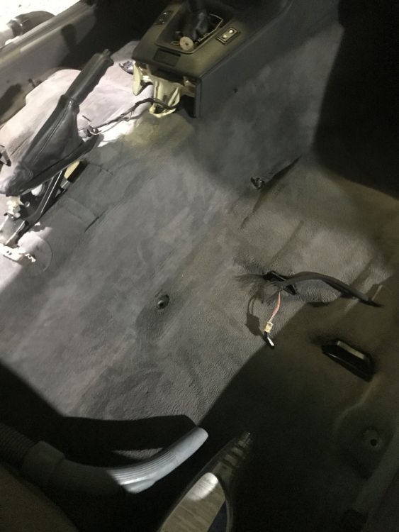

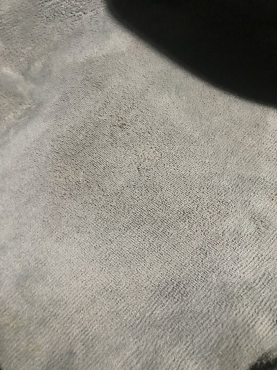

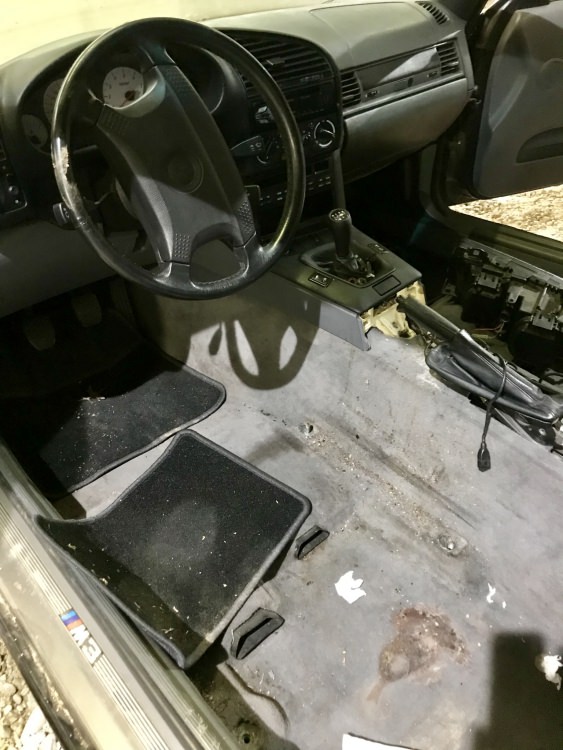

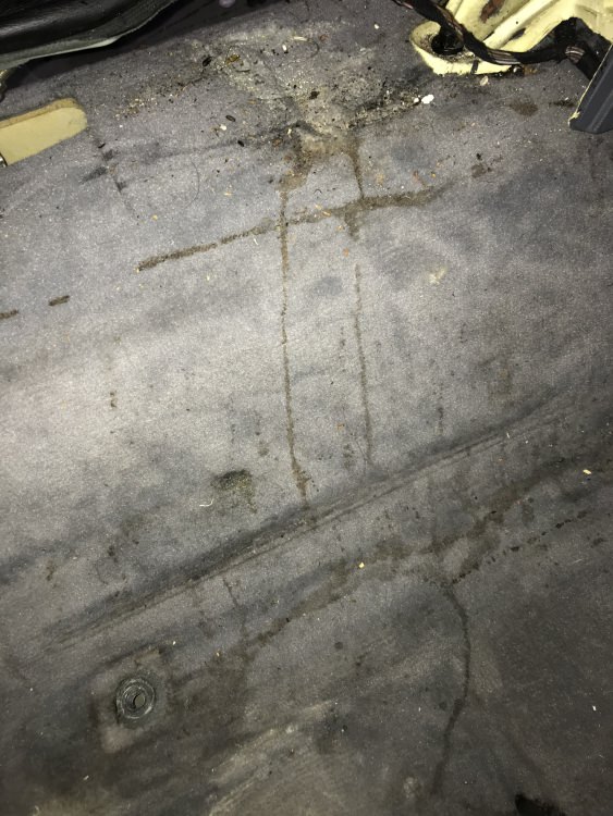

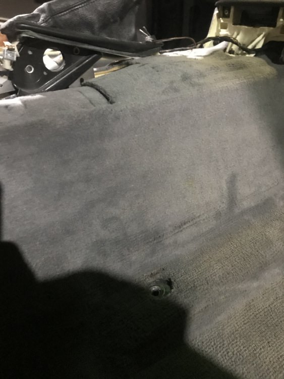

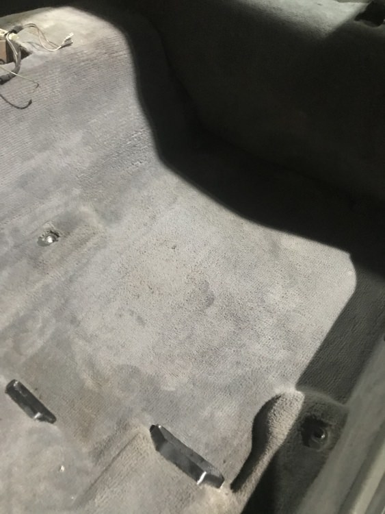

Hier, Je me suis attaqué à la moquette.
Aspirateur, nettoyant moquette et en avant.
Les énormes taches de « je ne veux pas savoir se que c est » sur le tunnel et l arrière conducteur sont complètement parties.
9C0E38A8-CEA3-4B7C-9000-7963D5FBC24F.thumb.jpeg.0be03b8369e6059a92799e77b91fcb2a.jpeg7DB4BDF3-2E15-4683-931F-CDAD9C7494F8.thumb.jpeg.ea076c477888658b2d8842e3c4d79258.jpeg18E0E563-D4D0-482C-97C9-B39CB473D177.thumb.jpeg.f824d86bd8851cbb6a1196ac3fa95f7c.jpeg

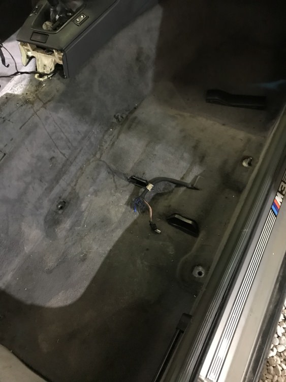

Côté passager :
2137089C-DA91-4621-A81B-7BDF4FB113AF.thumb.jpeg.21757e69c4e69b05b37c18a9c0c836e3.jpegA33B2A44-B7EB-413B-BC5A-F38BE79D2D9C.thumb.jpeg.bbaf9384563db8f497949ac8f07f0425.jpeg

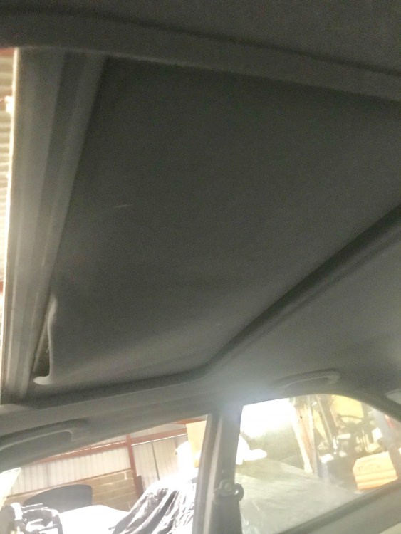

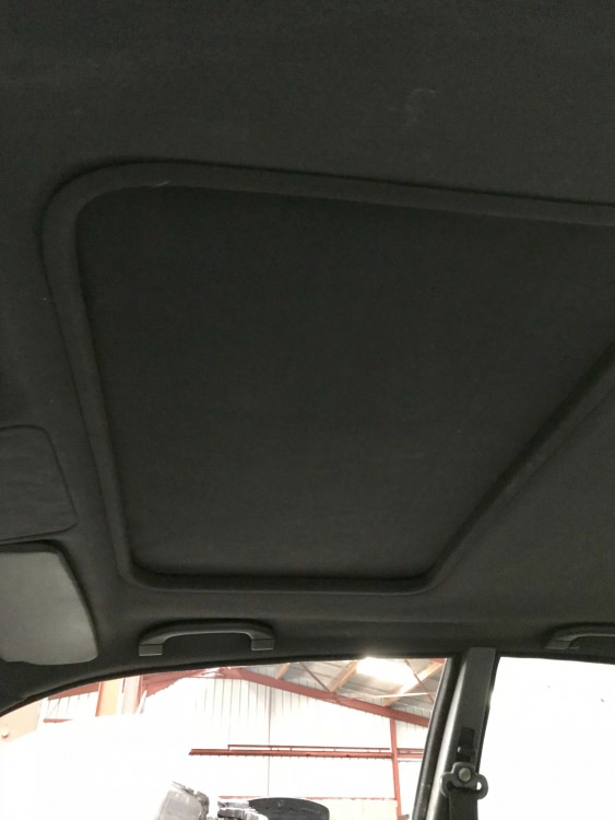

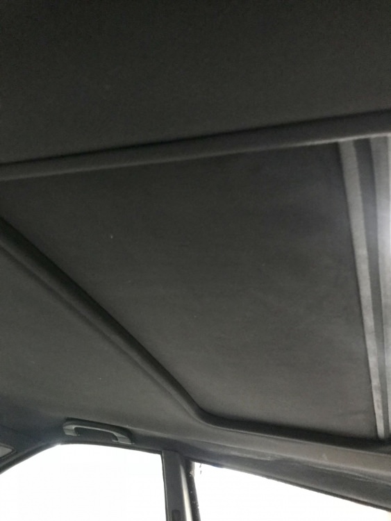

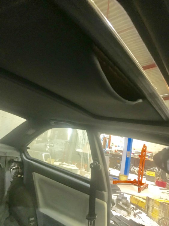

Je me suis occupé également du tissus du toit ouvrant. Il éteint complètement décollé et bayait.
Apres avoir ouvert manuellement le toit ouvrant, j ai retendue Le tissus en le collant à la Néoprène sur le contre plaquage du TO, comme à l origine quoi.
J ai bien galeré car il faut que tout soit bien tendu.

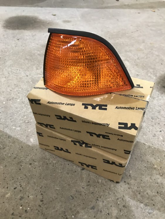

Le week dernier, J avais essayé de remplacer ces horribles feux tuning par les feux d origine, je n y suis jamais arrivé car toutes les pattes de fixation des clignotants étaient cassées ?
Pour éviter le bricolage, j ai donc commandé des neufs.
Qui ira parfaitement avec Les clignotants neuf également.344C655A-F696-4833-B272-73B0BBE9A01D.thumb.jpeg.79b2e9c3295b0e61a7ffa2353bf53344.jpeg
Je monterais l ensemble après l étape peinture et carrosserie.

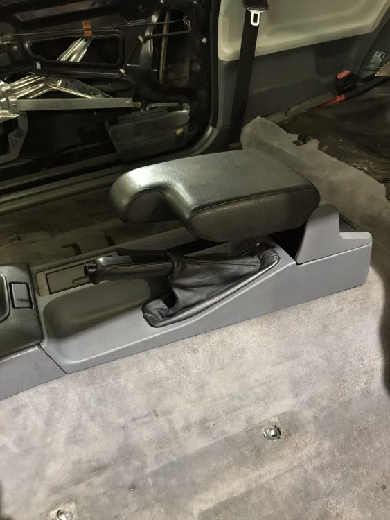

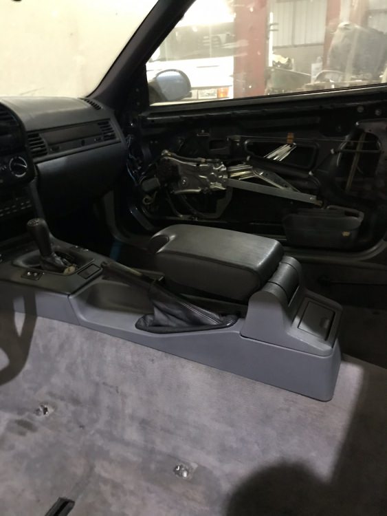

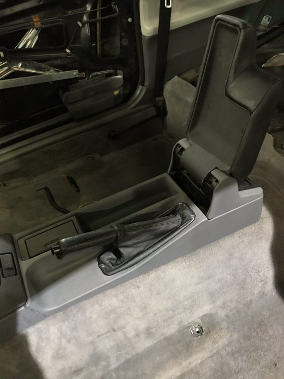

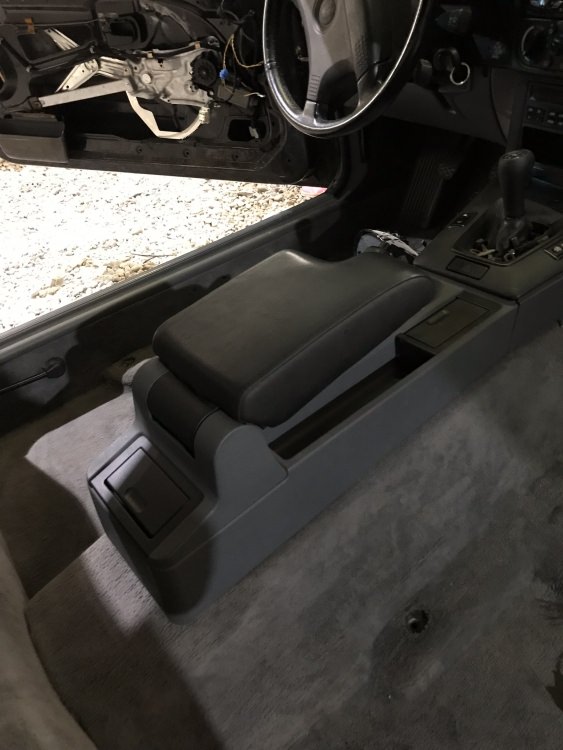

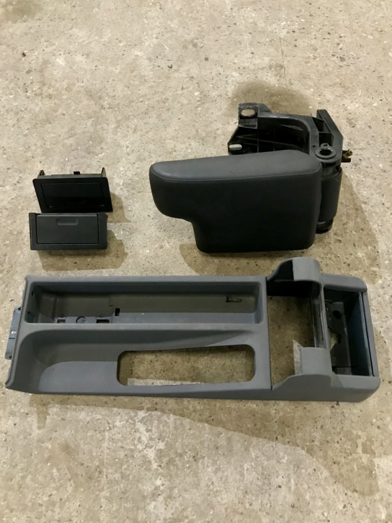

Voilà la console est remontée.
Le rajout  de l accoudoir à été plutôt facile car Les emplacements sont déjà prévu à cet effet. 2 sur le frein à main et un filetage  obturé par un cache plastique sur le côté du tunnel de boite. Le seul hic sont les boulons d origine trop court a remplacer par des plus long.
Comparé à l origine, je trouve que l accoudoir est vraiment un plus dans un intérieur.

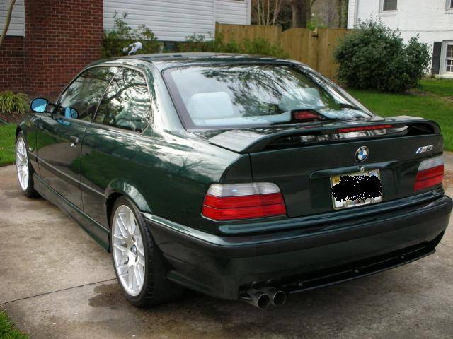

J hésite grandement à mettre un spoiler sur la malle.
Qu en pensez vous, sans, classique ou GT?
moi je préfère sans, d'ailleurs je l'avais enlevé sur la mienne
Je prefere sans aussi ?
J’aime bien le classique, ça donne un côté haut de gamme, classe.
Moi j aimais bien le GT a la base, mais j ai peur que ça fasse trop.
Finalement, Je vais la laisser en config extérieure stock.
Merci pour vos réponses. ?
J'ai toujours regretté sur mes précédentes de ne pas avoir de becquet, j'en ai donc rajouté un sur la bleue et je ne pourrais pas la voir sans.
C'est le modèle classique et je trouve qu'il fini la ligne et en plus la voiture représente moins une "318i pack M3" comme les non-connaisseur disent quand elle à le becquet (enfin je pense).
