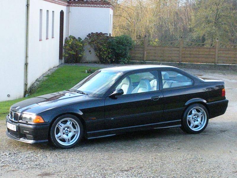

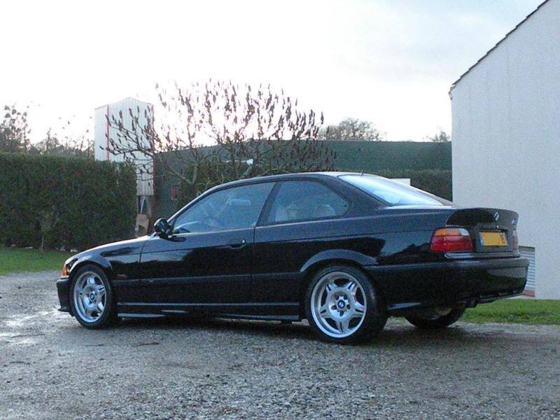

moi , j'aime pas trop l'aileron ...
donc soit c'est dans le listing des options de l'auto , et ça reste ... soit c'est une évidence , c'est sans ...
Ou si je vais plus loin que le look OEM, cad avec filetés, jantes, lame etc... un peu comme celle de dhwayne31 par exemple
Mais je veux rester un maximum stock donc elle restera dans sa config d origine only.
Merci pour les avis ??

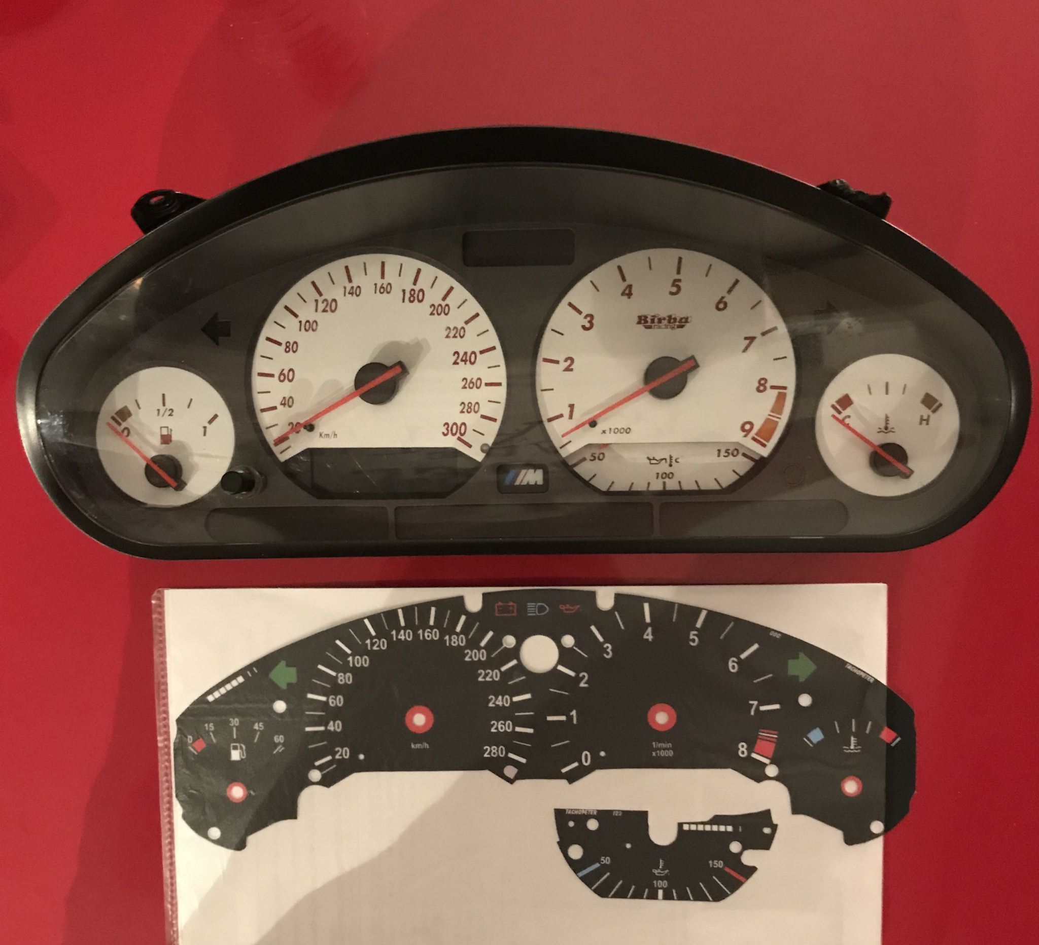

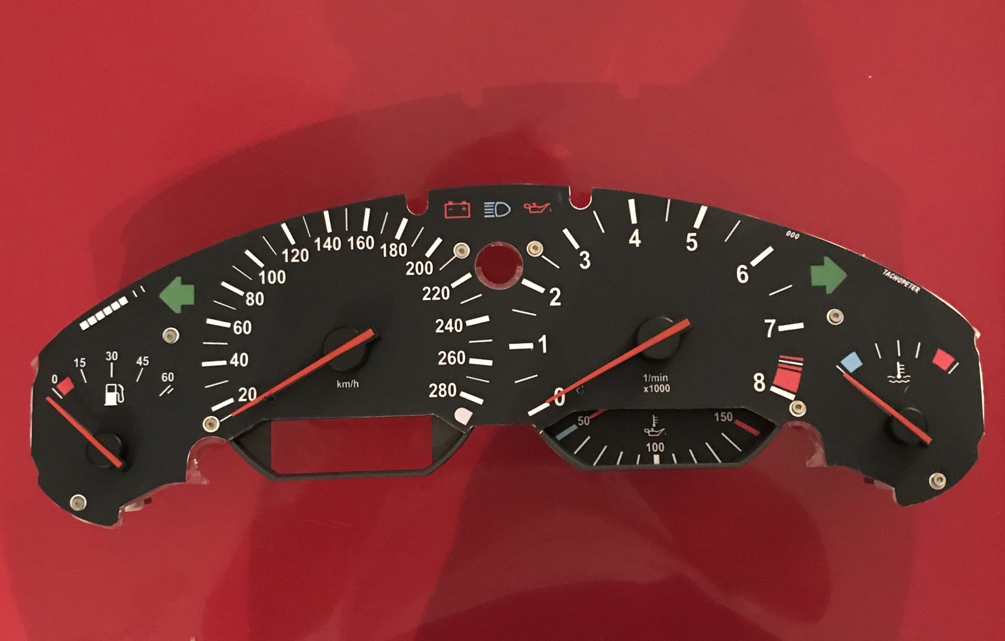

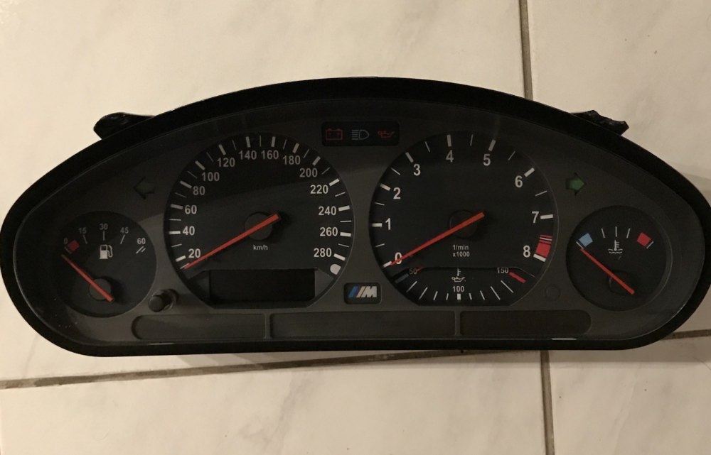

Un peu de temps libre ce soir pour modifier le compteur.
Les fonds de compteur type origine ont été achetés sur un site en Allemagne. Ils sont plutôt de bonne manufacture.

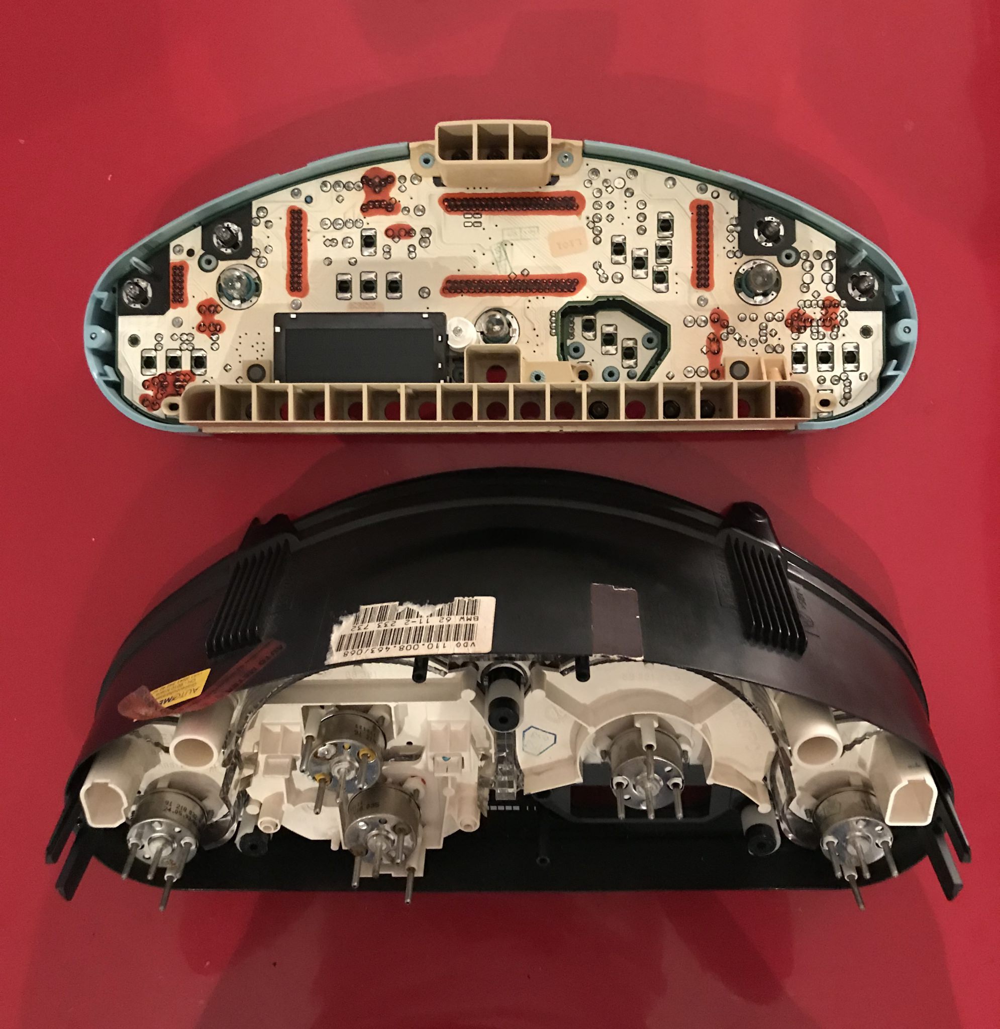

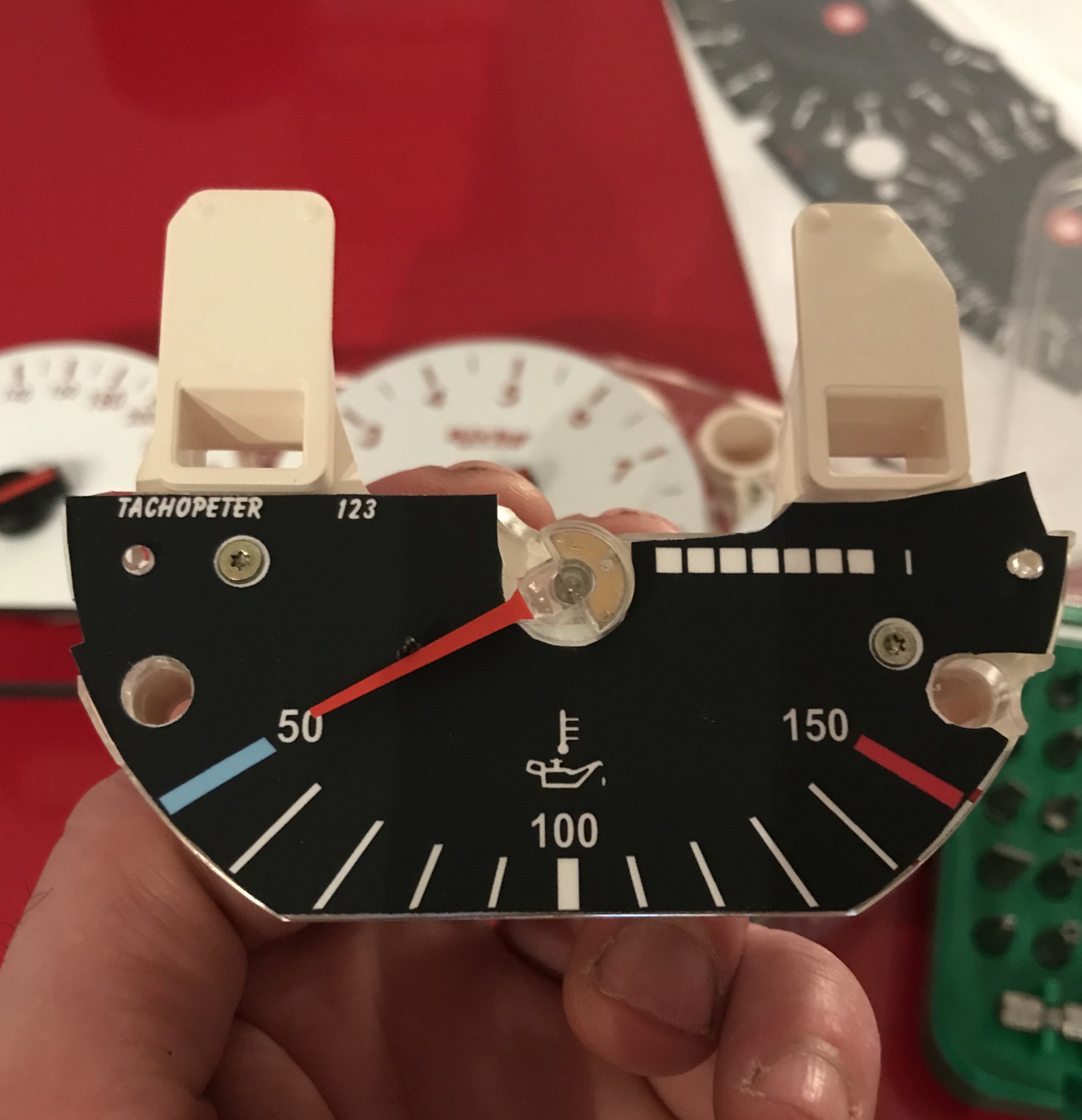

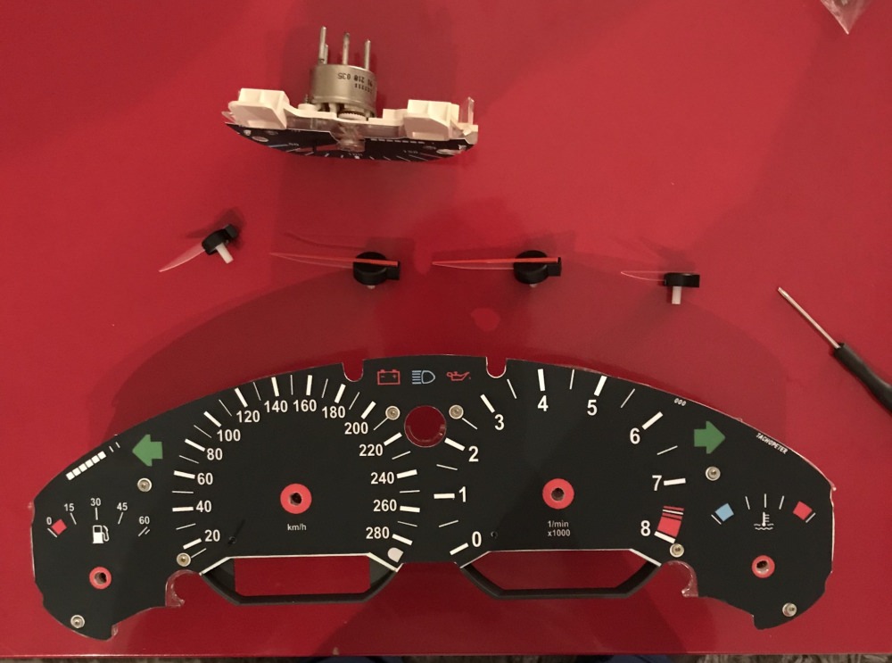

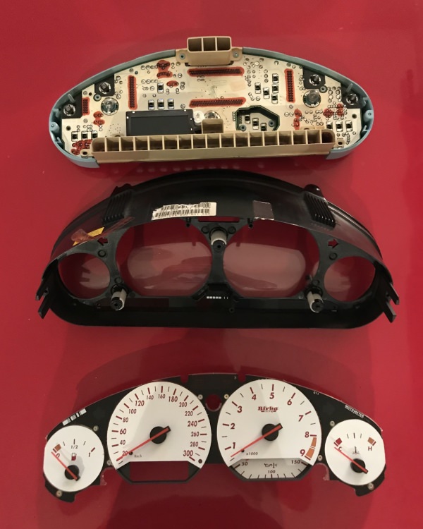

Donc démontage complet du bloc pour accéder aux fonds de compteur blanc.
dépose des aiguilles et de la partie température d huile.
D8738A12-C73D-4AB1-B137-2C04CD946287.thumb.jpeg.0db06d06df3443b2c3e983c851da0ca2.jpegB3A5F3CF-58C0-45C6-A20F-DECDB087CFC9.thumb.jpeg.da0709fe0948a3a432ed524b9ae03cb6.jpeg7966EB0D-7C56-40BC-977E-7CE1B9C80355.thumb.jpeg.7fc21968c1e762ee24c62849953fd2f9.jpeg

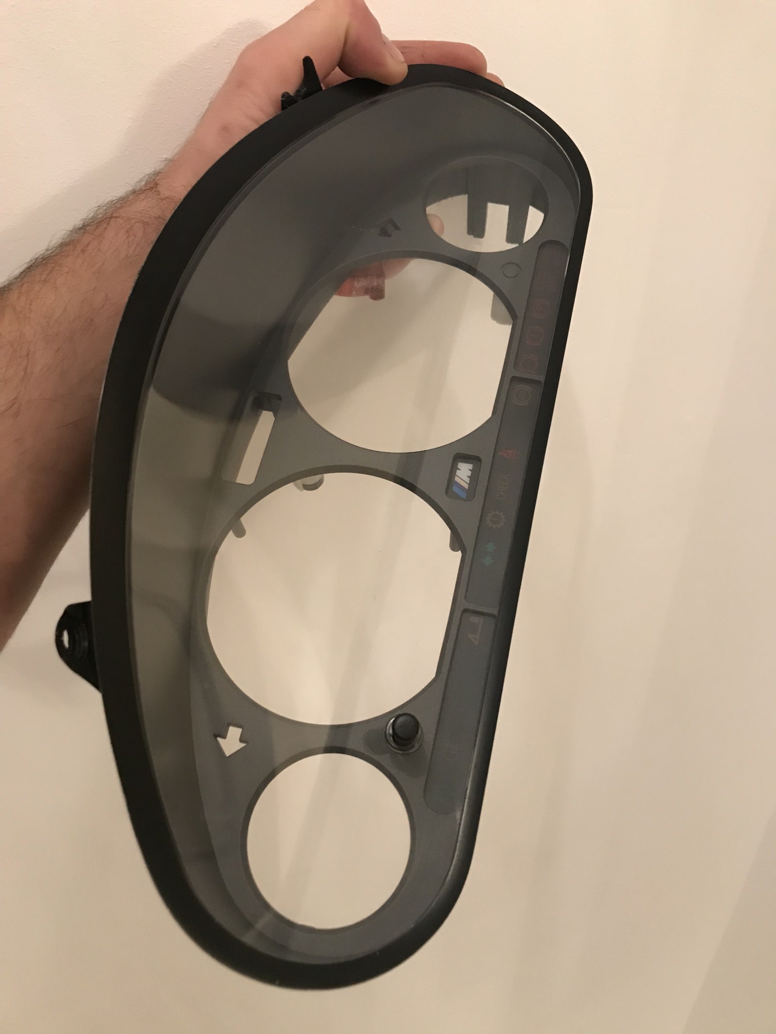

Pour l anectode, le tuning man qui avait effectué le montage les avaient collés au lieu de les maintenir avec les 8 vis torx 6. J ai passé plus de temps à nettoyer la colle qu à faire le remplacement en lui même ?.

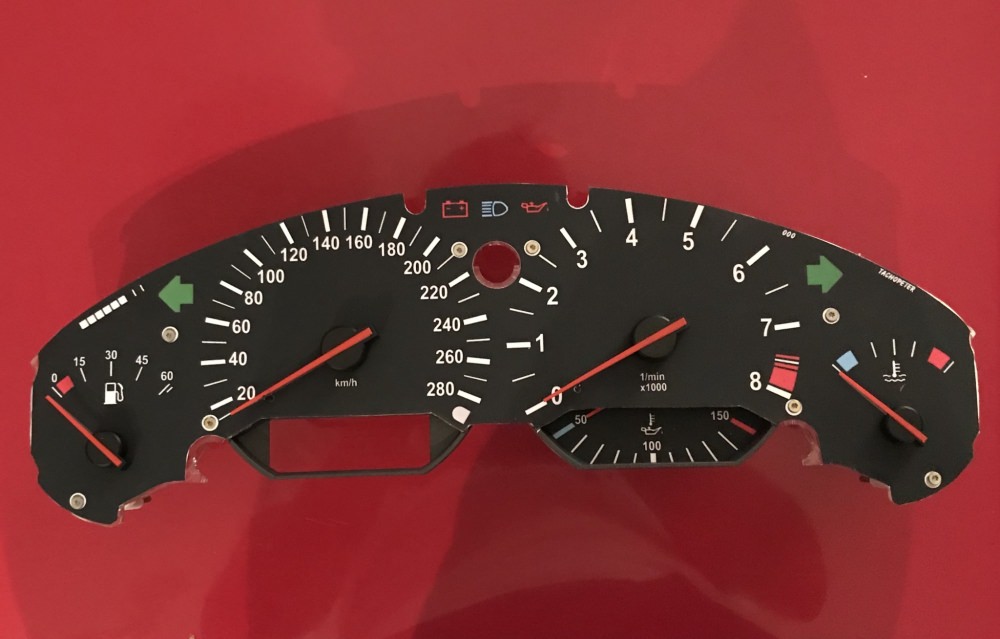

J en ai profité pour lustrer à la pâte la vitre qui était pleine de swirls.
Puis remontage de l ensemble.
Je préfère grandement comme cela.
A++

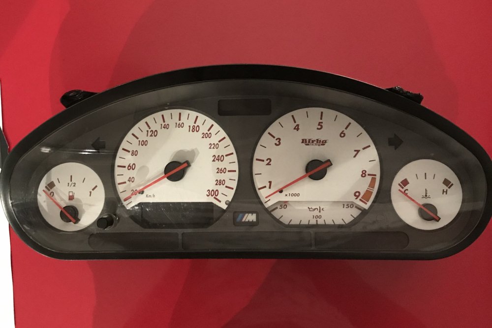

et c'est en regardant la position du 280 que tu te rends compte que les fonds blancs sont optimistes ....
idem pour les tr/mn ...
non mais en fait c'était complètement faussé les valeurs!!!!!!!!!! le pire étant même le compte tours je crois! en gros, tu étais à 7600 pour 7000 réels quoi..
le graphisme des nouveaux fonds noirs est pas mal fait, même si on voit en le sachant que c'est pas d'origine.
Quant à la colle, il avait pas le choix, les vis torx ne sont pas sur les fonds de couleurs blanc non??? qui n'ont pas l'air d'être d'une seule partie, mais en 4 parties rondes..
enfin, avec quoi tu as lustré la vitre??? j'ai un swirl sur mon cpteur de E92 qui m'agace
Bravo pour tout ce travail, on ne peut être qu'admiratif ?
C'est pas un fond de compteur de 3.2 par contre ? Pour le compte tour dont la zone rouge commence à 7400, j'en suis certain, je la surveille régulièrement :D !
Sinon je rejoins Guyom, après sa restauration, cette M3 aura sans aucun doute retrouvée toute sa gloire !!
Alors oui en plus d être vilain comme tout, ils indiquaient de la ?.
Ils étaient montés comme un puzzle, chaque angle bien collé à la glue. Une belle galère...
Psychologiment elle devait forcément mieux marcher cette 3.0l avec une graduation à 300 ?
Quand aux nouveaux fonds, je n ai pas eu trop le choix entre 3.0l / 3.2l. Ne voulant pas changer de compteur ou en acheter un pour pièce, j étais bien content de pouvoir faire cette modification impérative facilement.
Geb, j ai utilisé une patte à polir type optique de phare avec du papier 3000 à l eau savonneuse et fait la passe de finition au dentifrice ?

Je vois que ton ///M au milieu du tdb est tout déteint, tout comme le mien. Quelqu'un connait un moyen de ravoir ça? Ou il faut changer tout le bloc?
Salut Neubauten
De souvenir, Il est démontable par l arrière du cache vitre une fois le compteur démonté. Pas sûr qu il se détaille chez BMW par contre.
A++
Bon boulot ça sur ce compteur ? Moi ce que je conseil pour la restauration de ta voiture, c’est de faire une rénovation propre ++.
Tu pourra surtout en profiter a fond sans arrière pensée.
Le 15/11/2018 à 14:34, Neubauten a dit :
Ebay.de tu y trouve tout pour nos E36 https://www.ebay.de/itm/Original-BMW-M3-M-Logo-M-Durchleuchtend-Kombi-Tacho-E36-E46/181411216477?fits=Platform%3AE36|Make%3ABMW&epid=1425314823&hash=item2a3cf37c5d:g:cbQAAOSwrf5a92dt:rk:2:pf:0
Merci pour la réf ??
Oh! Alors là merci! ?
