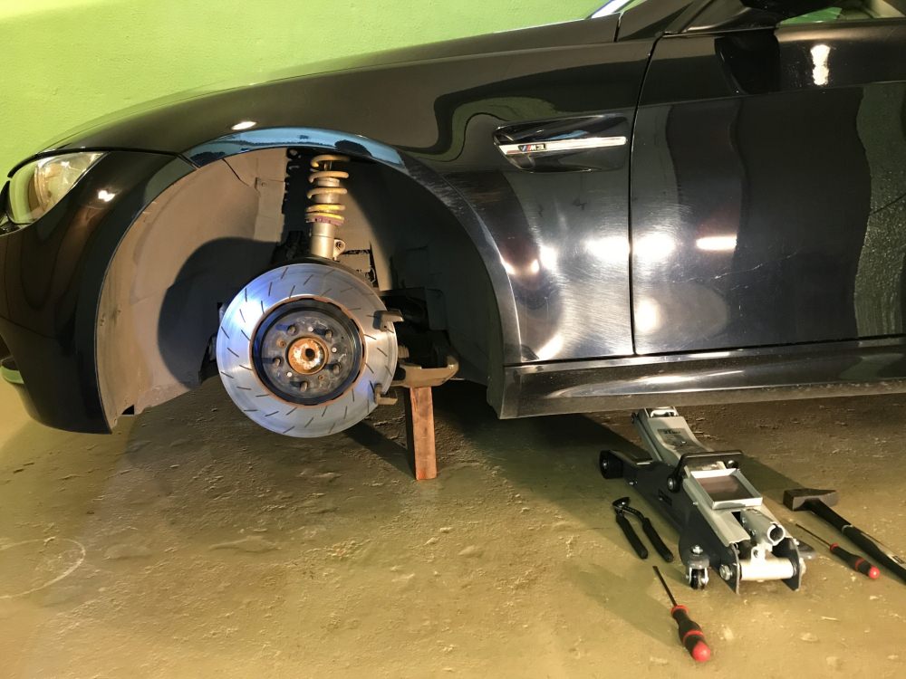

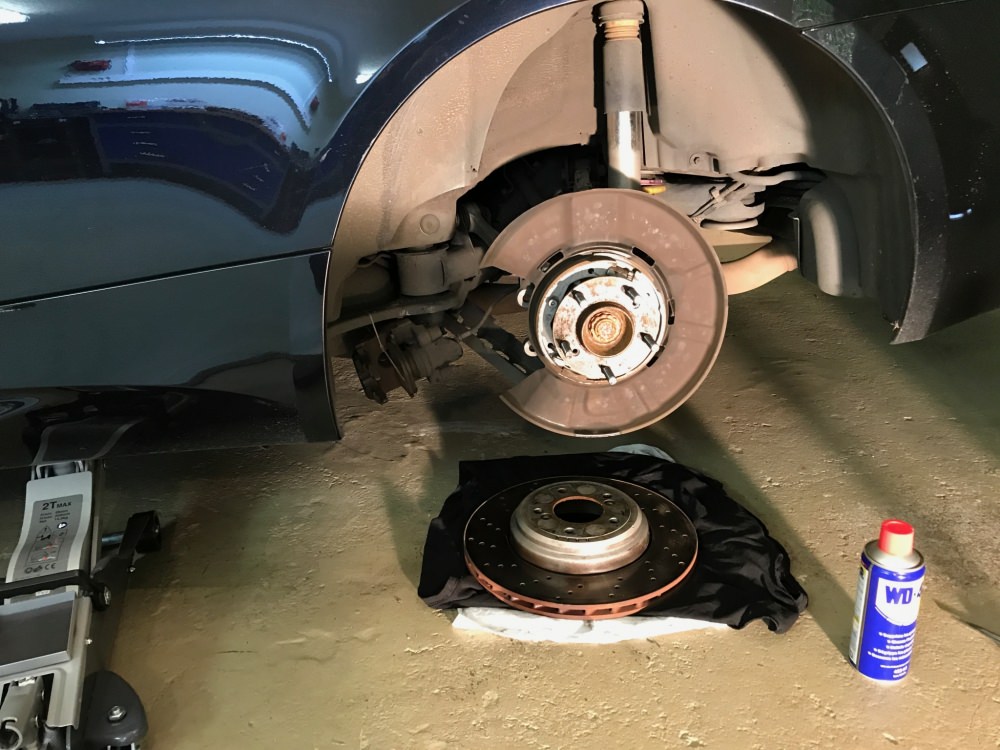

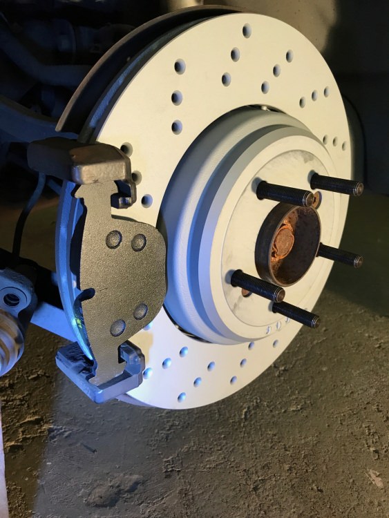

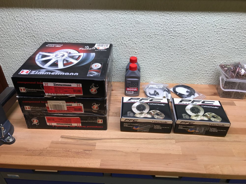

Passage par la case frein pour préparer la saison qui arrive, j'ai fait les disques arrières (origines) et j'ai (re)mis des PFC11 à l'avant et l'arrière cette fois-ci.
Ne me demandez pas pourquoi j'ai reçu 3 disques, je me pose encore la question :perenoel:
Je ferais la purge un soir cette semaine et ce sera tout bon 8)
Petite remise en forme avant la saison! :-)
il a l’air bien ton cric (il faut que je m’en commande un!)! Ou l’as tu commandé?
Bravo pour l auto polyvalente efficace et jolie,  au plaisir de la voir en vrai ! Pour le cric j'ai le même siglé Michelin c'est une daube qui se déforme même sous le poids contenu de mon Z.....
Au plaisir d'une session ensemble effectivement :nickel8:
Pour le cric c'est le Cric hydraulique rouleur NORAUTO N401 2 t, il coûte 45€ en boutique et je l'ai pris car sa hauteur minimum de levée est de 89mm (idéal pour les voitures basses et la M3 en l'occurence).
J'en suis super content je ne vois pas quoi lui demander de plus je le trouve top, alors pour 45€.....
Un conseil mets des chandelles plutôt que ce montage dangereux, l'auto peux basculer facilement d'avant en arrière en cas de défaillance du cric.

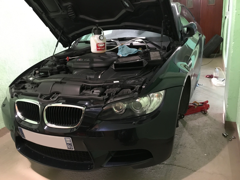

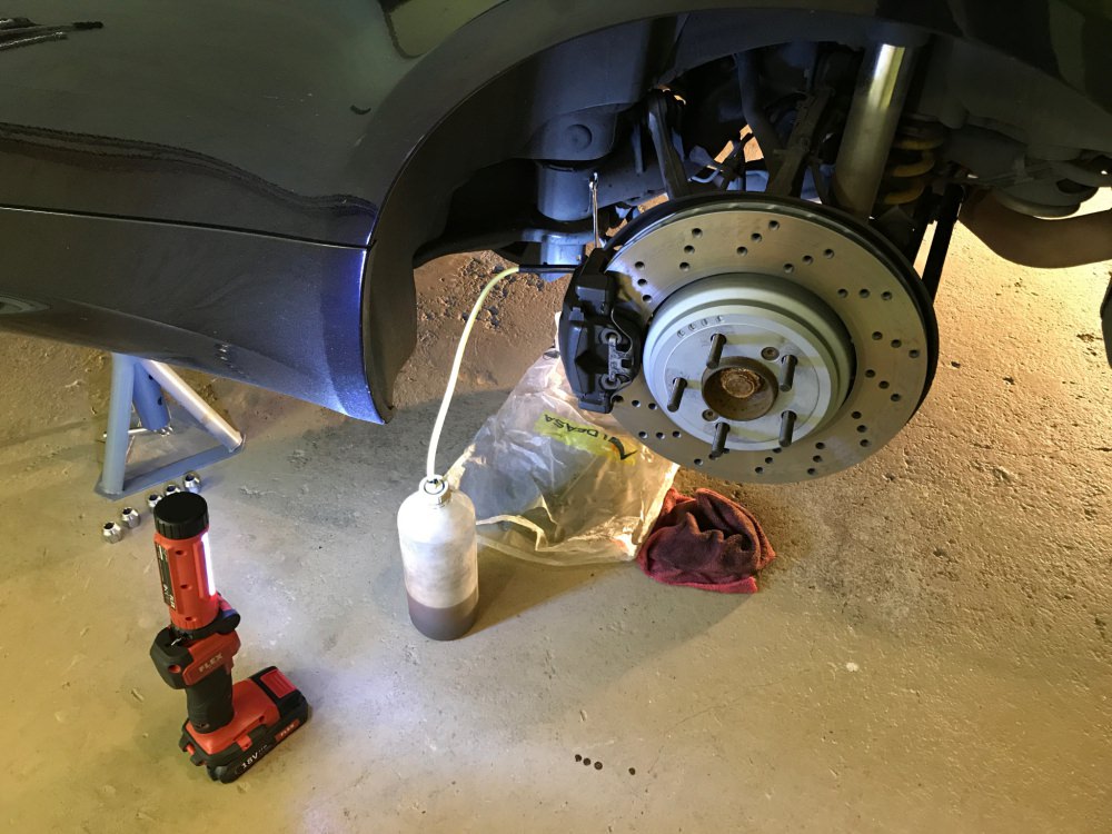

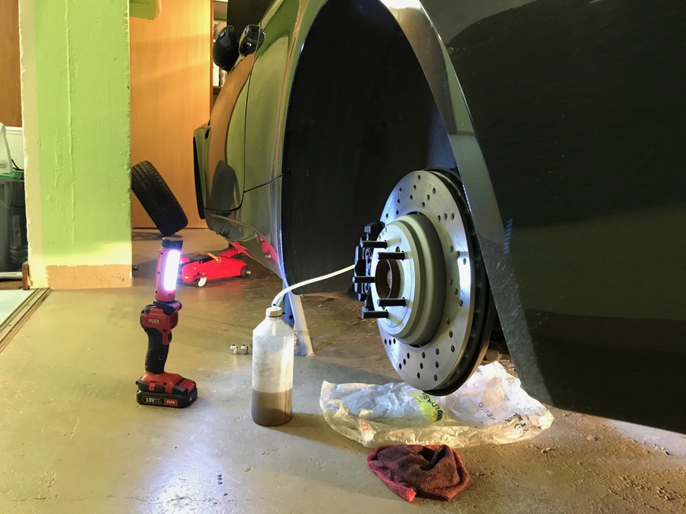

Hier soir c'était opération purge. C'est fait, fini les freins la voiture est toute prête 8)
Bon par contre autant je suis au chaud, au sec et bien éclairé, autant les 2m65 de largeur rendent l'opération sportive :ph34r: La prochaine ce sera dehors!
Question au passage, comment tu as disposé tes chandelles ? Il y a des tampons dessous ?
A+
il y a 4 tampons sous la M3 oui, j ai mis les chandelles dessus

Question que je me pose aussi à chaque fois : où mettre la chandelle lorsque le point d'appui est déjà occupé par le cric ??? :?:
 Merci,
    Pascal.
il y a 6 minutes, PascalG a dit :
 Merci,
    Pascal.
Je me pose la même question :ph34r:
Il y a un tampon sous le moteur à cet effet.
Tout dépend évidemment l'opération (durée, besoin d'aller physiquement sous la voiture ou non) mais pour une simple purge et changement des roues j ai mis les crics à l'avant et chandelles à l'arrière, on joue avec la hauteur des crics pour faire basculer et lever un arrière après l'autre
