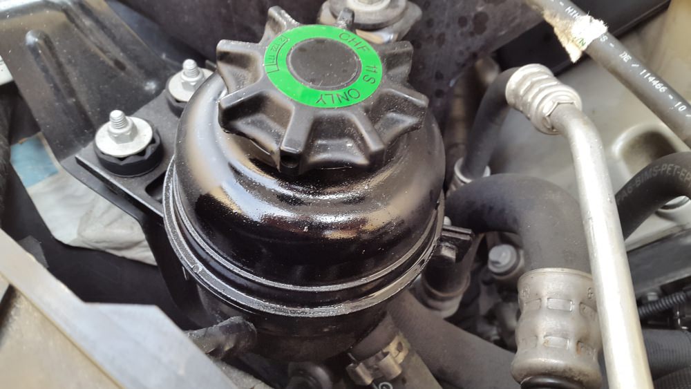

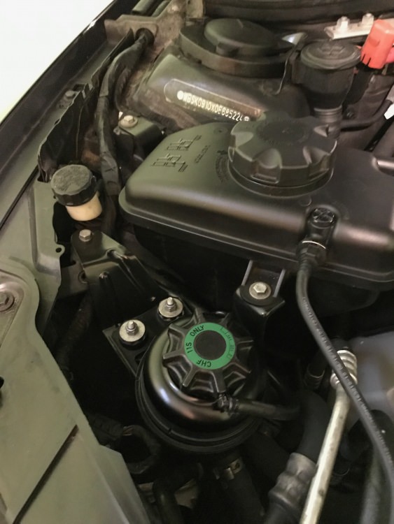

Bradpulay toi qui fait du circuit tu a déjà eu ça ? j ai fait un poil de circuit...
Il y a 1 heure, julien8634 a dit :

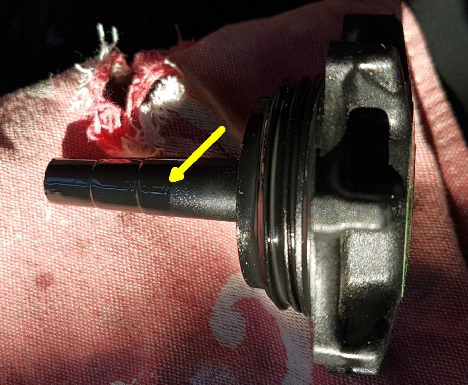

Salut,
Réservoir trop rempli. Ca m'est déjà arrivé, suite à une vidange du liquide de DA.
Si tu regardes bien, il y a un petit trou sur le bouchon qui permet d'évacuer le trop plein. C'est ce qui s'est passé. Dévisse le réservoir et regarde le niveau par rapport à la jauge fixée sur le bouchon.
Pascal.

le bocal de liquide de direction qui fuit en piste avec au moins des semi slick, c'est normal, plusieurs soluce:
  - Un bracelet de tennis pour la sueur, autour du haut du bocal (vu sur une lotus)
 - Une bidouille avec un reservoir de liquide de frein de moto EBS l'on fait et ca marche bien
 -Ou alors: http://www.breizhmotorsportshop.com/fr/m3-e9x/1825-reservoir-de-direction-race-e9x-m3.html
Ah cool merci les gars pour les info, donc je voit que c est rien de grave, pourtant je suis même pas monté en semi-slick, je vais surveiller ça...?
C'est normal effectivement (et très chiant).
Moi qui suis plutôt maniaque, me retrouver avec le moteur arrosé à la première sortie ça m'avait embêté aussi...
J'ai fixé un petit bocal (que j'ai percé pour éviter une surpression tout de même) raccordé par un bout de durite souple au trop plein sur le bouchon de liquide de DA. Fini les soucis ?
