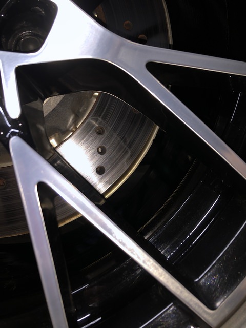

Oui j ai également pensé à ça car les disques son pas miroir avec a l arrière l empreinte plaquette après lavage
et les disques sont quasi neuf

Arrière puis avant

Ne serait-ce pas ça la cause ?!?
Trace liée au lavage?
Normalement elle devrait partir après quelques freinages...
