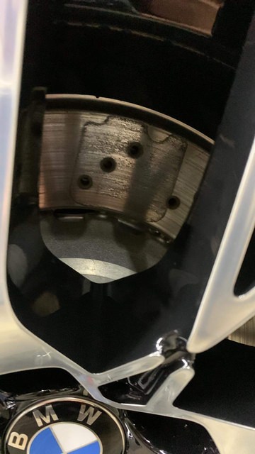

Il y a 3 heures, Quenotte a dit :
Trace liée au lavage?
Normalement elle devrait partir après quelques freinages...
Sinon j'ai 4 disques de M2 (AV/AR, freins bleus) qui trainent... 9000km en mode tlb...
Oui mais elle part pas justement...Et je note pour les disques elle est sous garantie je vais essayer de faire passer ça sous garantie je te tiens au courant au cas où 👍🏻😉

    Tu n as pas de dépôt de plaquette visible sur le disque ? ca peut arriver que la plaquette fasse une empreinte sur le disque avec pour conséquences un point dur qd tu tournes le disque.
  • vinplinplin
    vinplinplin
    Voiture achetée d occasion chez bmw 25000km Le problème est que les disques et plaquettes ont été changé y a même pas 4000km (à priori déjà passé en garantie)avant que je l acheté

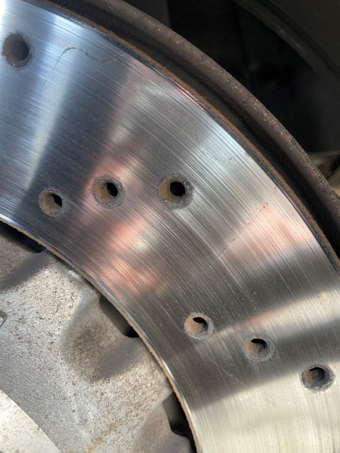

Salut j'avais ces tremblements aussi surtout à froid.
Après une bonne procédure de rodage et 150 km (même disques que toi et plaquettes OEM), plus de tremblement. C'est sûrement juste les plaquettes qui sont glacées.
Bon courage
Cela m'était arrivé après une première sortie circuit.  Pourtant je prends soin de faire 2 ou 3 tours pas trop vite, avant de m'arrêter, en freinant le moins possible pour refroidir.
Remède simple : 1) un coup de karcher sur les disques pour enlever les résidus de plaquettes qui se sont agglutinées dans les perforations (Ou au petit tournevis, c'est encore mieux mais fastidieux. 2) Rouler normalement sur autoroute et faire lécher les plaquettes sur les disques en tenant très légèrement le frein du pied gauche en gardant sa vitesse.  Cela pendant +/-1Km, puis 2 ou 3 kilomètres en relâchant les freins.  Faire cela 3, 4 ou 5 fois. (Même technique que pour le rodage de plaquettes neuves, c'est simple, il faut juste que la route soit dégagée pour ne pas perturber les autres usagers).
D'ailleurs il faut que je refasse la "procédure" car cela a recommencé suite dernière sortie circuit.
Essaye, tu verras si ça marche, cela ne coûte rien :-)

Bon verdict bmw…disque avant voilée plus le gauche 0.10 apparemment que le droit… pris en charge par BMW me font payer que la main-d’œuvre et les plaquettes très correct👌🏻👍🏻
Je passe les plaquettes stock bmw en sport elles sont plus cher mais on verra si elles sont meilleurs…
