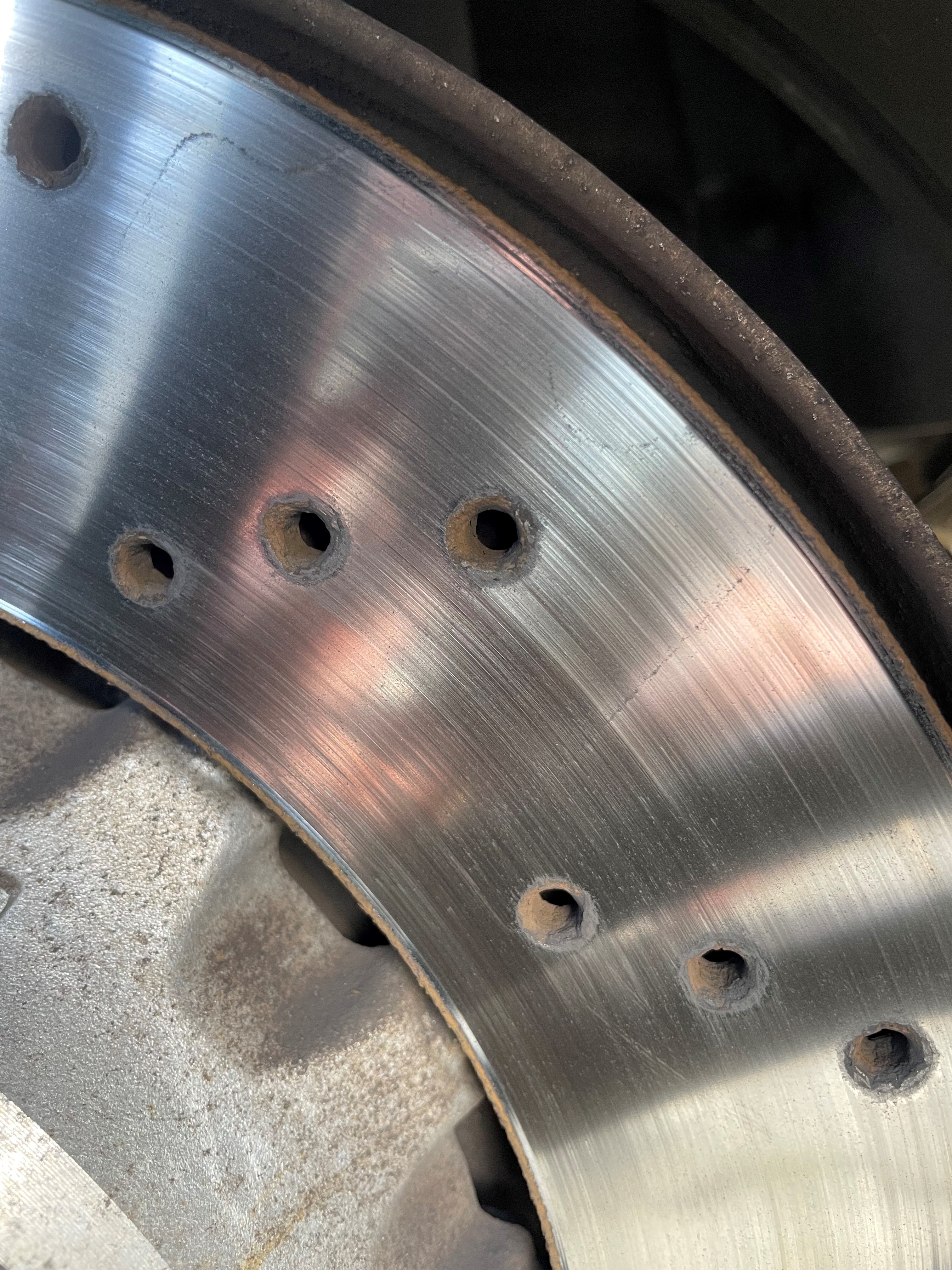

Bonjour à tous, je déterre ce sujet que j'ai lu entièrement, je ne sais pas vraiment quoi faire ayant le même problème de vibration au freinage ...
Vibration au freinage à haute vitesse au delà de 100, qui se produisent quand les frein sont chaud il me semble. Je viens d'acheter le véhicule et l'ancien propriétaire me dis qu'il n'avais aucune vibration, mais il vivait en ville et la voiture sortait peu, je l'ai remarqué rapidement en roulant sur les petites routes de chez moi. Une accumulation de poussière sur le disque peut-être? J'ai remarqué une marque sur mon disque arrière gauche (voir ci dessous), ca peut-être lié à ca?
Les plaquettes avant sont neuves, les arrières sont bientôt a changer.
Me conseiller vous un nettoyage des disque? Faire une procédure de rodage? (les perçages sur la photo vous semblent encrassé ou pas spécialement?).
Merci d'avance pour vos réponses.

il y a 51 minutes, Blackloud a dit :
Un coup de soufflette fait toujours du bien mais si les vibrations sont fortes, je doute que cela ne change grand chose…
à mon avis, tu es bon pour une rectif de tes disques s’il reste de l’épaisseur et dans le cas contraire, un changement de disque… reste à voir quel sera ton usage de l’auto mais si usage un peu sportif, il te faudra de bonnes plaquettes…. Pas de l’oem !
il y a 6 minutes, LeoPolo a dit :
Ca m'arrangerais que ce ne soit que un coup de rectif pour le coup, mon usage c'est petites routes + balades mais pas de circuit prévu dans l'initial, je pense donc que l'oem sera suffisant dans l'immédiat.
il y a 7 minutes, Blackloud a dit :
la photo donne l’impression que les disques sont déjà un peu creusés…. Si le voilage est léger, la rectif ne devrait pas enlever beaucoup d’épaisseur (-0.1mm?) mais c est aussi une question de rendement de l’opération…. Tu vas peut être payer 100€ pour des disques qui seront de toute façon à changer sous peu et qui doivent valoir 800€ et si tu es déjà proche de la cote mini, à mon avis, ça ne vaudra pas le coup!
il y a 3 minutes, LeoPolo a dit :
Vu comme ca pas faux, ca m'embêterais un peu que les disques soit à changer alors que je viens d'acheter la voiture et que ce n'était pas prévu dans les frais selon le vendeur.
Après je pense qu'une rectif "s'il sont voilés" sera bien pour finir le disque et les plaquettes et partir sur du neuf prochainement.
