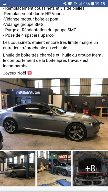

Seb va me changer la durite haute pression interne , qui est poreuse selon  lui ..

J'ai déjà rendez-vous pour le changement de cette fameuse durite hp ...

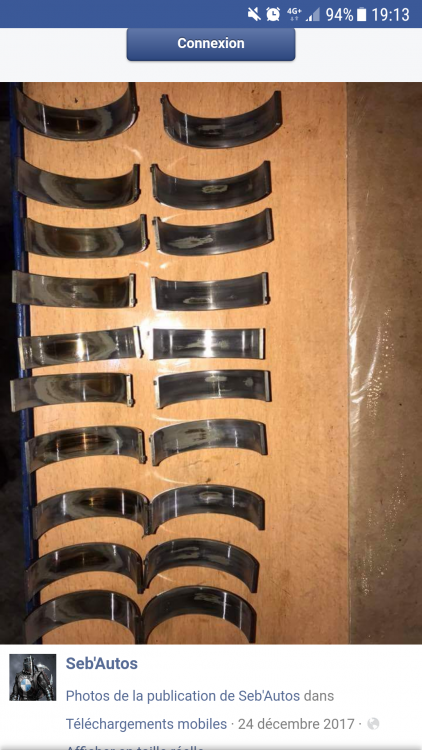

Je m’excuse mais tes coussinets ne sont pas usés, les traces que l’on voit sont normales. C’est pas parceque on voit des rayures ou une couleur cuivrée qu’ils sont mort, loin de là.
Les ruptures de coussinets sont dù à de la mauvaise huile, un manque d’huile, un espace entre deux vidanges trop long ou à un très gros surmenage du moteur sans compter les défauts de précison de la jauge électronique qui peut induire en erreur sur la quantité d’huile se trouvant dans le moteur. . Sur ces moteurs v10 il faut au delà de 50 000 km faire des vidanges avec filtre à huile tout les 5000 km avec de l’huile 10w60 pour ainsi avoir toujours un moteur super bien lubrifié et avec une huile propre, gage d’une longue espérance de vie des coussinets.
Il faut dire aussi qu’une vidange tout les 20000 km est totalement innapproprié pour des moteurs v10.
Une dernière chose aussi qui use des coussinets sur v10 Bmw est le fait de rouler en bas régime (par exemple en 7ème à 90 km/h) en sollicitant le moteur sur une montée, avec le régulateur de vitesses notamment. Il faut éviter absolument les bas régimes sur ce moteur sauf en descente et en inertie suite à un élancement.
La boite robotisée est concue pour un profil de pilote c’est à dire qu’elle ne changera jamais de rapport sans qu’une action soit engagée sur une des pallettes (sauf lors d’un arrêt) et ce pour satisfaire une clientèle de puristes, il faut pas oublier que sur les autres boites auto et bien l’électronique agira sur les sous régime par un kick-down même en mode manuel et ce n’est pas le cas de la boite smg3 et c’est une bonne chose à part dans le cas de celui qui sent mal sa voiture puis lui impose des contraintes qui à la longue ont une incidence sur le moteur comme pour les coussinets.
Euh je suis plutôt d'accord avec ton discours par contre ces coussinets sont plus proche de la mort que de la naissance. Honnêtement je ferais pas 10'000km avec ça, enfin si mais il ne faudrait pas dépasser 6000trs.
