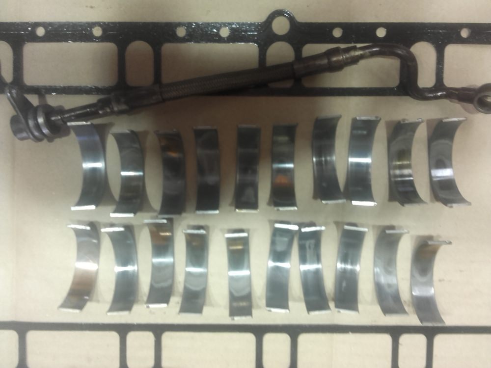

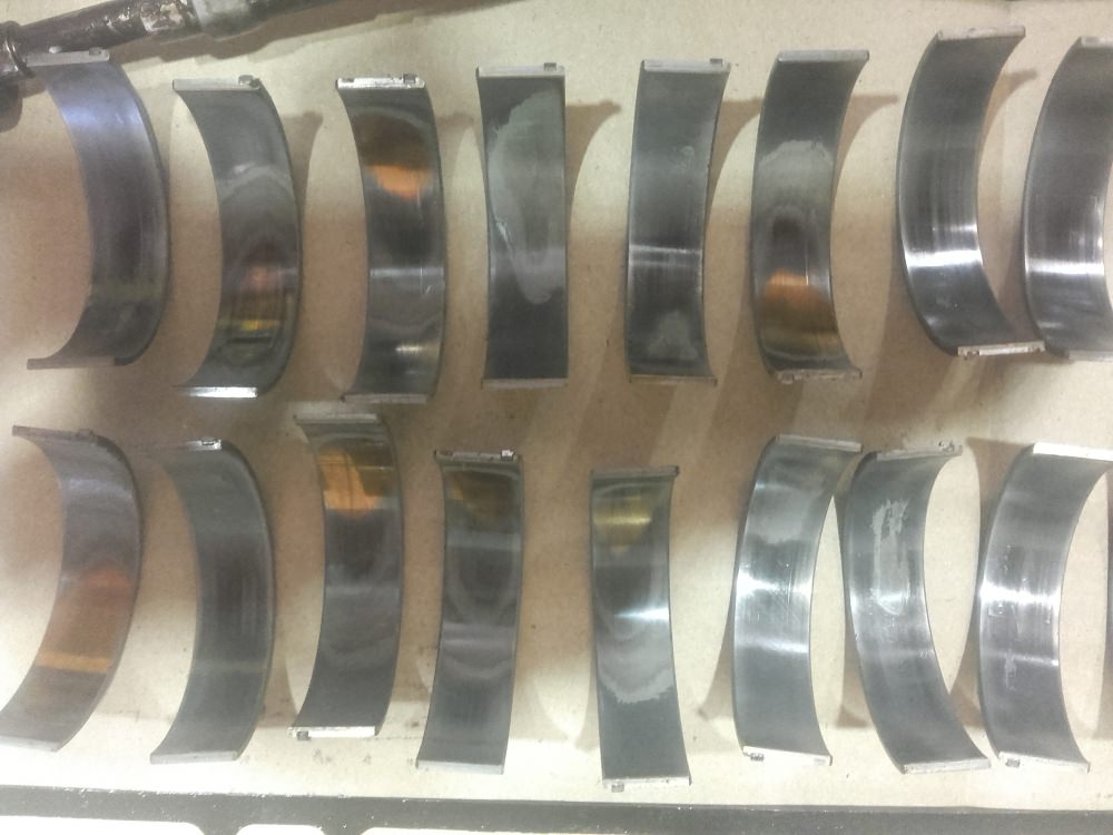

Au risque d’en décevoir certains (ou satisfaire) ces coussinets sont en très bon état!
Beaucoup croient qu’un coussinet de bielle doit obligatoirement avoir une couleur comme neuve pour être considérer comme bon et bien sachez que non, cette couleur cuivrée fait sont apparition à la fin du rodage d’un moteur (+ou- 10 000 km voir 2000 km).
Un coussinet de bielle est composé de plusieurs couches de métaux spéciaux qui sont dosés de façon ULTRA précise, la dernière couche de métal qui donne cette couleur caractèristique d’un coussinet neuf s’appel le bismuth qui est un métal pauvre. On l’utilise dans le cas échéant afin qu’il s’use très rapidement pendant la période de rodage et ce pour que le coussinet puisse effleurer de la meilleur manière la bielle avec entre eux un film d’huile constant. Le fait que ce phénomène soit plus marqué sur certains cylindres que d’autres résulte du fait qu’il y aura toujours un ou deux qui frotteront plus que d’autres.
Pour ceux qui doutent et qui auraient remplacé leurs coussinets de bielles récemment et bien je vous invite à les redémonter et vous verrez que vos coussinets auront le même aspect que vos anciens!
Les causes des usures de coussinets de bielles sont connues de longues dates et sur le moteur v10 Bmw il y a des raisons supplémentaires à ces dernières à savoir que la boite de vitesses possède 7 rapports sans protection électronique anti sous régime, une multitude de programmes de changement de vitesses (11 en tout) dont au moins six sont néfastes si on les utilise souvent (manuel 1 bar et D 1 bar plus particulièrement), un régulateur de vitesse qui ne tient pas compte des sous régimes avec par exemple la 7 eme engagée à 80 km/h avec un régulateur programmé pour 130 km/h et une brusque accélération sans rétrogradage automatique et sans ménagement jusqu’à cette vitesse, une jauge électronique de niveau d’huile, des démarrages en deuxième vitesse dans les programmes manuel et auto à 1 bar et aussi (et j’en oublie surement) beaucoup qui conduisent ces voitures comme une auto lambda hors il faut pas oublier que le moteur v10 Bmw n’est pas un moteur lambda loin de là et qu’un moteur v10 commercialisé sur une voiture de série dans le monde se compte sur les doigts de deux mains.
Si vous voulez être sur de ne jamais user vos coussinets sur vos v10 et que vous avez du mal à comprendre comment le mieux passer les vitesses et bien vous devrez oublier le mode manuel et prendre le mode automatique avec 5 bar et puis il vous faudra utiliser le régulateur de vitesses uniquement lorsque vous aurez atteint la vitesses souhaitée manuellement et le déconnecter sur les grosses montées.
Malheureusement tu dis des choses qui ne tiennent pas debout.
1. Non le cuivré n'est pas la couche normale de fonctionnement, pour preuve j'ai fait les coussinet à 112'000km (je doute être encore en rodage) et pas la moindre couleur cuivrée apparente (et bien d'autres exemples similaires sont trouvable sur le net). Comme je l'ai déjà dit plus haut arriver à cette couche la tête de bielle prend un jeu superflu accélérant son usure non pas à bas régime mais bien à haut régime, tout en pénalisant la dispersion de l'huile vu son cratère rugueux. En plus c'est une couche plutôt dure pouvant facilement rayer un maneton en cas de rupture du film d'huile.
2. À partir de 2000tr/min on ne peut plus parler de sous régime sur le S85, rouler sous les 3000tr/min tout en ayant une charge modéré sur la pédale n'a rien de mauvais. En monté notable, il faut évidement tomber un rapport.
3. Vu la tête de la 10w60 en dessous de 5° (et même à 20°), rouler en mode A5 (qui tire facilement à plus de 5000) à froid et purement de la folie.
Sinon je suis d'accord avec toi pour le régulateur qui est plutôt brusque et peu accélérer inutilement fort à bas régime.

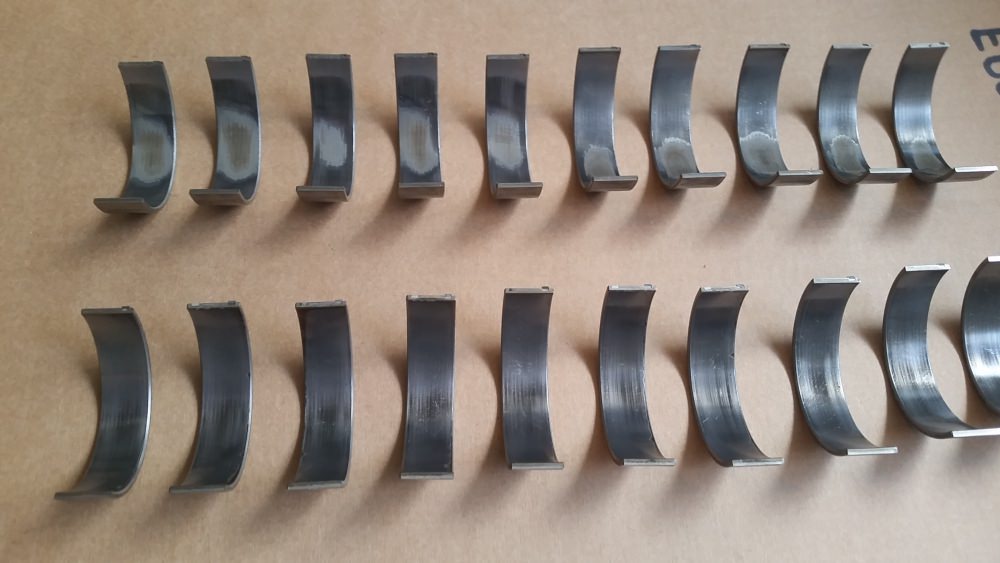

Voici une photo des miens, ils n'ont pas 1000km mais bien 112'000km, les inférieurs (en bas sur la photo) n'ont même pas la première couche vraiment attaquée. Contrairement à ceux de mat ou l'on voit déjà la couche cuivrée (2 couches plus bas).

il y a 38 minutes, afv a dit :
Tu les a changé pour rien du tout.

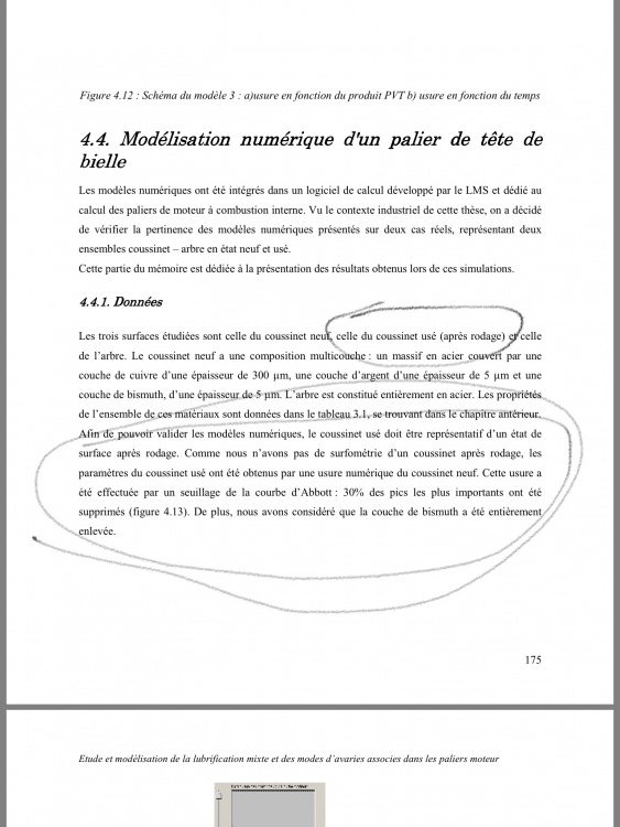

Ensuite pour la couleur cuivrée lorsqu’elle est apparente c’est tout à fait normal et ça ne signifie pas qu’il y a usure, chaque moteur aura sa propre façon de roder ses coussinets. Dans les bureaux d’ingenieurie on rode volontairement des coussinets de bielles à l’aide d’une machine jusque qu’au cuivre et ce en très peu de temps pour pouvoir entamer un début d’analyse de comportement d’un nouveau modèle de coussinet de bielle.
Ce que je dis tient parfaitement debout contrairement à tout ce que les personnes des forums disent au sujet des usures de ceux çi, vous n’avez aucune connaissance profonde en mécanique et vos théories tiennent d’un niveau technique de CAP. Des coussinets de bielles ne sont jamais sensés s’user dans des conditions normales de lubrification et d’utilisation et dans ce dernier cas ce sont les sous régimes répétés qui sont la cause de la plupart de leurs casses avec les moteurs v10 surtout lorsque c’est combiné avec une lubrification hasardeuse (espacement des vidanges, mauvais grade d’huile, niveau trop bas, etc...).
Il faut pas aussi que tu induises en erreur ceux qui nous lise car c’est bel et bien le sous régime qui attaque les coussinets de bielle et non pas le surégime. Les très hauts régimes deviennent dangereux pour les coussinets si ils sont fait à l’arrêt au point mort. On peut tout à fait rouler à fond au régime maxi pendant des heures si on fait attention à la qualité de l’huile, à son bon niveau et surtout veiller à ce qu’elle ne dépasse pas les 125º comme ils ont fait aujourd’hui aux 24h du Mans mais eux ont des radiateurs d’huile surdimentionné.
Par contre rouler pendant quelque dizaines de minutes sur une montée en sous régime suffira à casser ou plutôt faire fusionner vos coussinets de bielles parceque les pistons forcerons sur le vilbrequin qui lui forcera sur ces coussinets avec pour effet de faire barrage au film d’huile de ceux çi et les concéquences que l’on connait. En sur régime les pistons ne forcerons nullement sur les bielles au contraire ils vont et viennent dans les cylindres de façon très légère, le risque c’est la température de l’huile qui en augmentant va faire rompre le film d’huile déjà extrêmement mince des coussinets de bielle avec là aussi les conséquences facheuses que l’on connait. Dans ce dernier cas il faut veiller à la température d’huile qui est volontairement présente en lieu et place de la température d’eau sur le compteur de nos m5-m6.
Une dernière chose, méfiez vous de certains « spécialiste Bmw » qui proposent des remplacement de coussinets de bielles car certains savent que ca sert à rien et les change quand même et d’autres font même semblant de les changer alors que rien n’est fait mais par contre ils vous facturerons quand même. Chez les garagistes aussi (même généralistes) on voit de tout et c’est de pire en pire!
Je ne sais pas ce que tu cherches à montrer sur un sujet qui a déjà été vu par des milliers de personnes. Des bruits de bielles et même des bielles coulées y en a et ce n'est pas une légende.
La couche cuivrée est la dernière utilisable, après celle-ci le vilebrequin est mort en très peu de temps. Autre problème un coussinet étant au stade où la couche cuivrée est majoritairement visible a tendance à se déformer (il se ressert sur les bords).
Exple: (à 1:58)
Enfin bon chacun fait ce qu'il veut mais si tu roules en A5 à froid tu risques de le voir par toi même.
