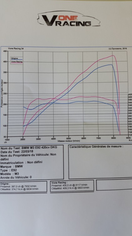

Nouveau passage au banc...
+43 cv sur un atmo :D.... tu as une admi et d'autres pièces perfs?

Il y a 4 heures, julien8634 a dit :
Sacrés chiffre !!!! Quel a été ton ressenti avant après reprog  ?

La courbe d'origine coupe avant 8000trs/min ? C'est 8200 ou 8300 normalement non ?

J ai ligne complète full decata inox + silencieux , Admission complète Macht schnell, dans le kit il y a une grosse pipe d admi, gros filtre, ecope d'air pour derrière la calandre, j ai aussi agrandi le conduit d air du pare choc qui est relié a la boite a air et recouvert de carbone, j ai aussi le kit poulies courroies court Macht schnell... voila niveau moteur.. j ai aussi le flash de boite GTS, des jantes allégée Apex arc-8.. ?

J ai eu mon auto stock, j ai commencé par mettre la ligne complète full decata avec détrompeurs de lambda et le reste des pieces admi ect... la oui j ai senti déjà une différence, puis a la reprog j ai encore senti une diff, je pense la moitié de cv ou presque avec les peices et le reste avec la reprog
C est une question qui revient quasiment à chaque fois que je vois une courbe reprog de m3 e92... j avais d’ailleurs Créer un sujet il ya 4/5 ans, quand j avais une dkg et que j’aidais  le createur de l’appli perfect power pour mesurer les puissances en roulant.
On en avait conclu que les s65 ne prennent pas 8400 mais 8100 à tout casser..( je parle pas de ce qu’on lit sur le compte tour hein..)
les courbes des reprogs semblent donc aller dans ce sens.. et c est je pense une des raisons entre autre pourquoi elles ne font pas 420 cv( pmax au reg max quasi sur s65)
je ne sais plus sur quel site de préparateur j'avais lu ça mais une autre explication pour le déficit de puissance serait lié au fait que la puissance de 420ch serait mesurable avec un flux d'air équivalent à une vitesse de 200 km/h... et aucun banc n'a de soufflerie pouvant simuler cela...
Je ne sais pas si c'est vrai mais je trouve qu'en effet cette auto marche surtout bien à haute vitesse
oui aussi, on en a déjà parlé pas mal d'ailleurs...mais y' pas 30 cv d'écart non plus.. c'est une somme de petits éléments..

La limite peut étre repoussée par programation. Ma première config ci-joint:
ah ben en reprog, on met ce qu'on veut comme limite! 10000 si on veut
