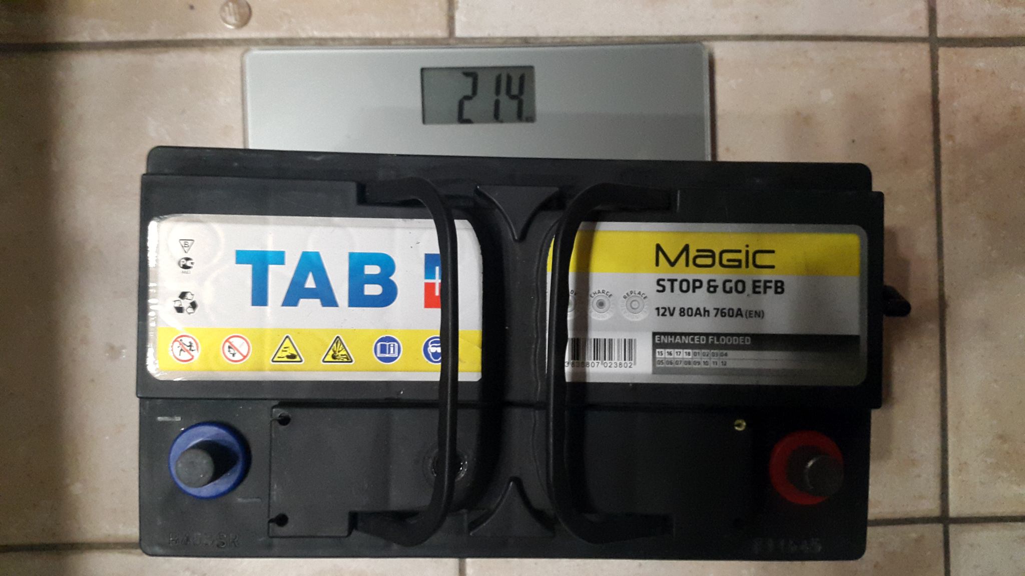

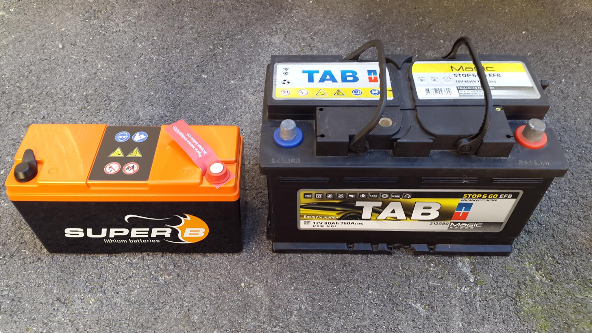

Un truc de fou l’écart de taille entre les 2 batteries !!!
Et avec le support la batterie pèse combien au final? En tout cas sacré différence

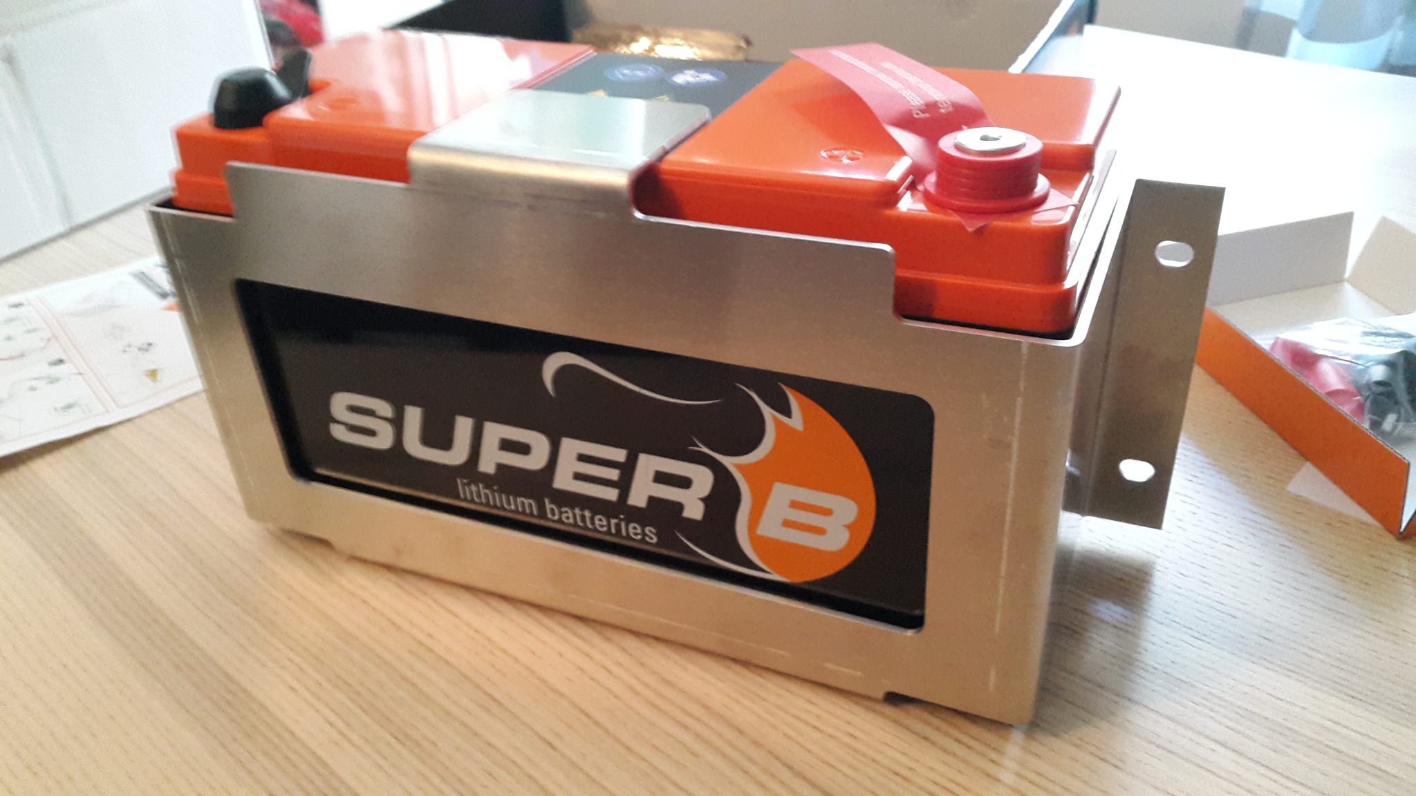

le support est bien fait. Ca ne fait bricolage comme celui des skyrich!

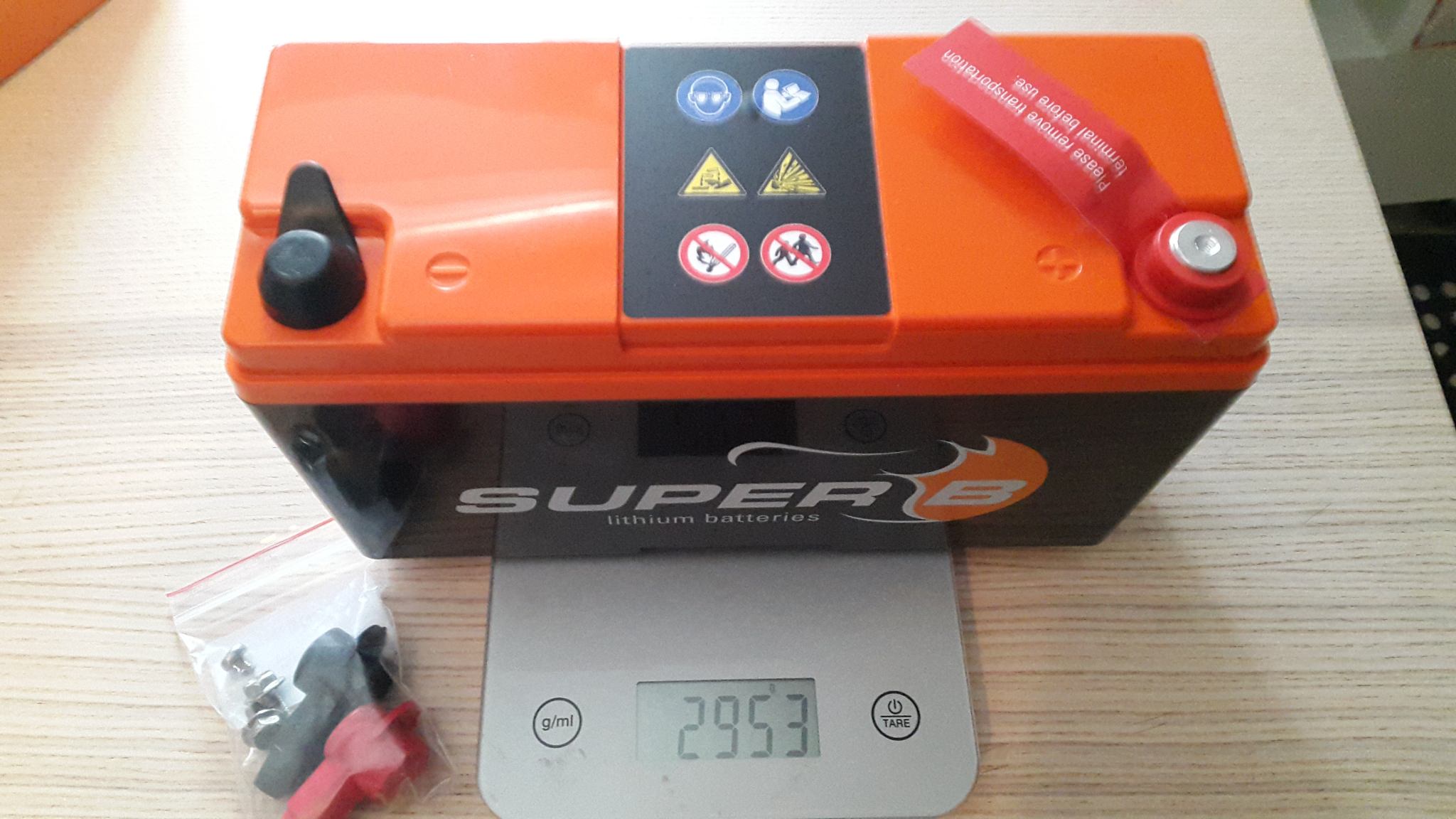

3240g avec support...
oui il est bien fait mais pas prévu pour nos auto car avec notre platine oem de branchement et tout ces cables on peut pas mettre la batterie plaqué d un coté ou de l autre, au final je vais devoir la fixé au centre...le support va juste m aider a maintenir un poil mieux la batterie, je doit fabriqué des petites pattes de chaque coté pour bloqué la batterie car on ne peut pas remettre la butée oem, ça tombe pas au même endroit....    j ai commander aussi des adaptateurs de borne a vis pour batterie que j avait oublié pour pouvoir me connecter sur le système d origine..
