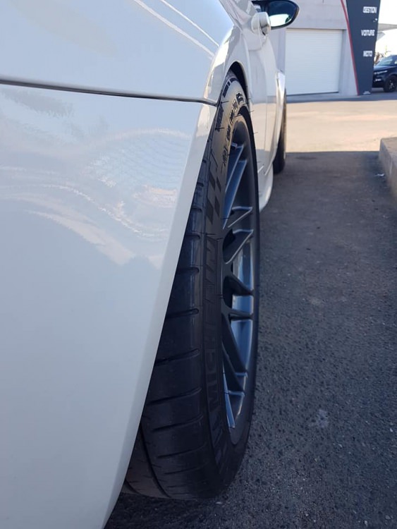

Cales de 10 a l avant et de 12 a l arrière.....
Vraiment belle cette m3.
Et pour la conduite en Bvm, le fait de faire sois même le talon-pointe en mode arsouille, c'est vraiment génial ! Même si au début c'est pas toujours évident de le "rentrer" correctement. Cela apporte pour moi un réel plus pour le plaisir de conduite.
Elle est juste terrible, posée comme ça. ?
Tes disques à l'avant sont inversés, gauche droite.

Comment vous arrivez à voir ça ?

Les trous de refroidissement, doivent être orientés vers l'avant de la voiture, et non vers l'arrière, comme c'est le cas.
Mes disques sont d’origine et non jamais étaient démonté à ma connaissance et sont dans le même sens.

Sur la photo de la brochure c’est dans le même sens, auraient ils fait une erreur là aussi ?
Si les ailettes sont dans le même sens que les perçage, les disques sont bien montés.
Pour le refroidissement, l'air doit rentré par le centre et etre éjecté par l'extérieur.

sur la brochure c'est juste

Ah non sur la brochure les perçages sont vers l’arrière et j’ai était voir sur ton topic sur la tienne c’est pareil c’est vers l’arrière.

brochure et ma voiture = idem... je ne comprends pas ce que tu veux dire.
Oui donc on est d’accord les perçages sont vers l’avant comme celle de Julien.
ah mais oui!!!

Ah bon, au temps pour moi, je pensais que l'air rentre par les ailettes, puis sors par les trous.
