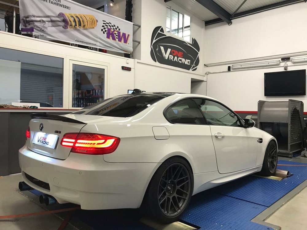

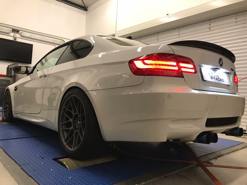

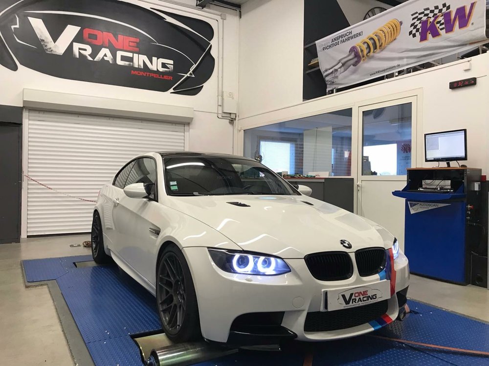

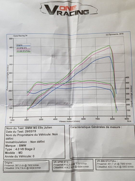

452cv 434nm en stage 2 E85 sans décalé le rupteur pour fiabilité.. sinon pour les plus chaud il y a moyen de dépassé les 455cv+...
Propre, ça doit commencer à faire une sacré diff avec de l'origine !!

oui voila ça et le poids en moins sur l auto elle commence a bien ce déplacé.. ?

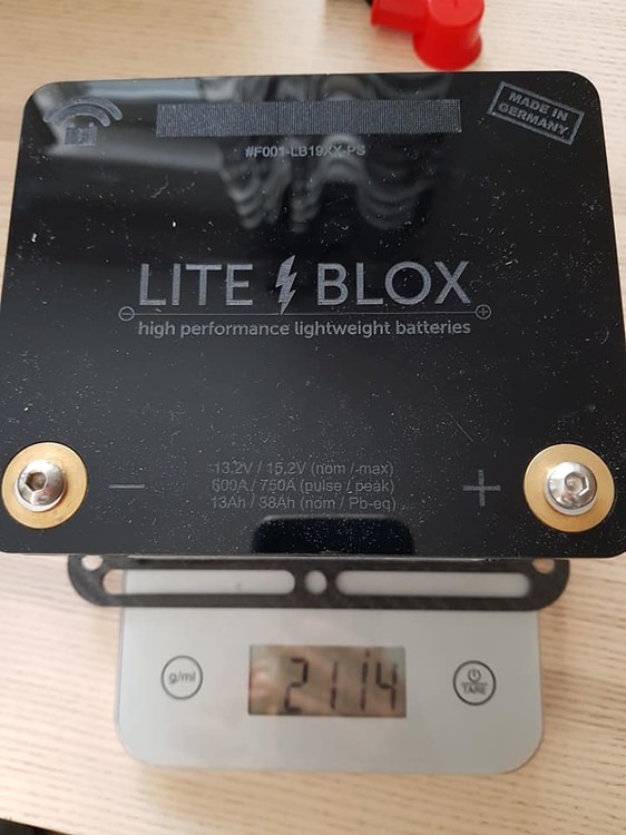

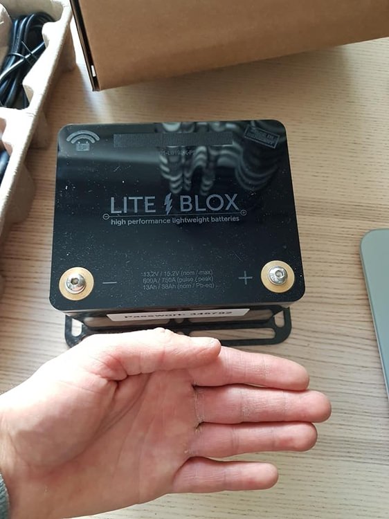

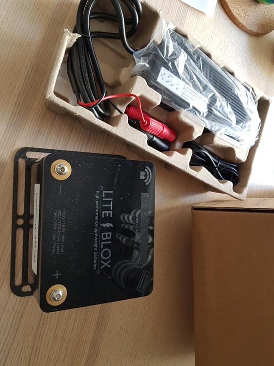

Bon j ai renvoyé la batterie, elle ma laché d un coup comme ça au deuxième démarrage, impossible de la recharger avec le chargeur fourni, elle n a jamais non plus fonctionné avec l appli sur tél, bizard... je vais arrêter la ces histoires de batteries, j ai pas de chance avec ça...  bon sinon j ai récup un couple court pour mon pont, un 3.62 au lieu de mon 3.15 de ma DKG, va falloir monté ça, et refaire la synchronisation de la boite pour quel comprenne que le couple est de 3.62 maintenant lol a voir...
