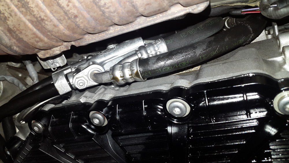

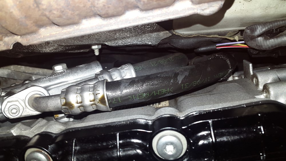

Petite fuite sur les tuyau de refroidissement de la boite DKG, changement des petits joints torique, apparament une autre fuite sur le joint de carter de boite alors que la vidange de boite ect a était fait il y a 15 000km.... donc hop on change tout.... nickel ça roule..

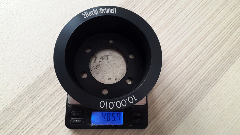

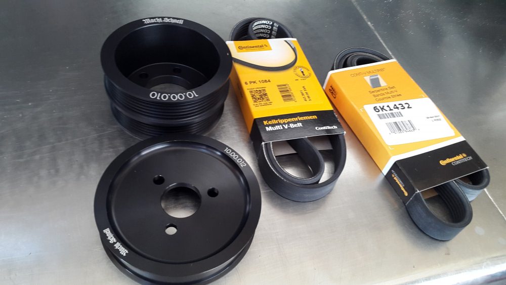

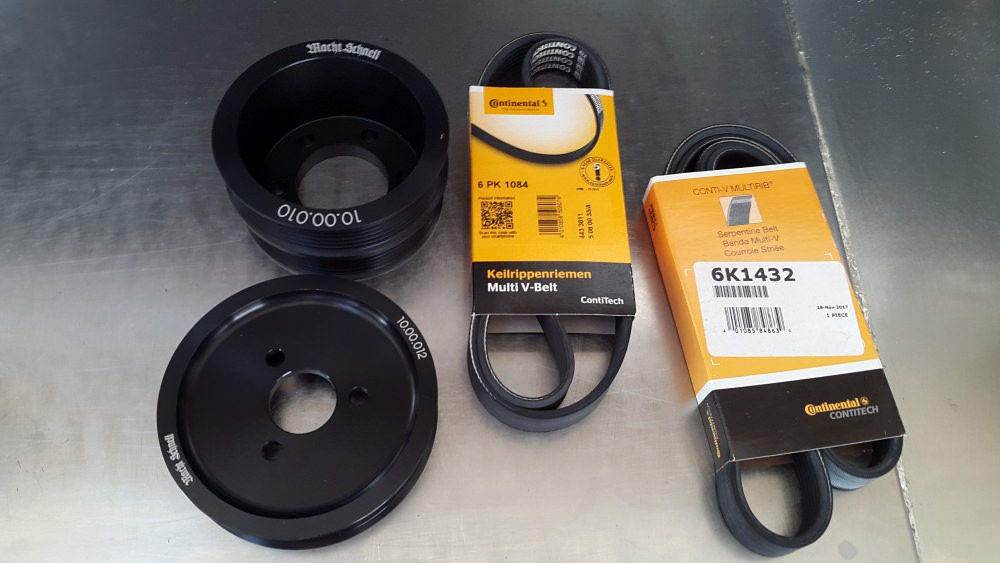

J ai reçu mes poulies allégées a voir après montage...

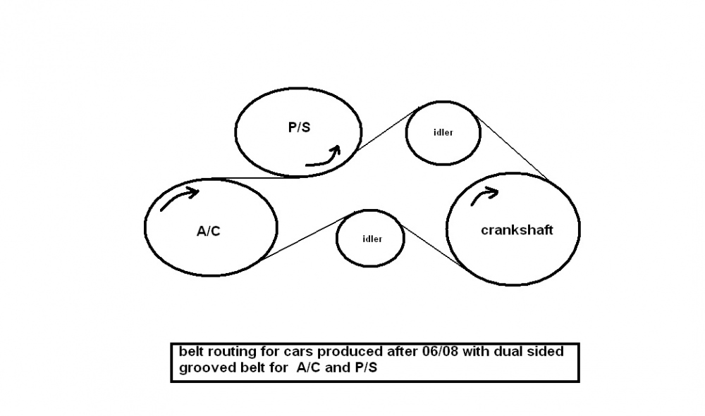

Heuu sur les forum US je vient de voir qu il y a en faite deux modèle de courroie... jusqu'a 05/2008 et après 05/2008... on dirait que après 05/2008 il y a une double courroie... ma caisse est de après 05/2008 mais il mon fourni deux courroie mais sur les deux aucune n est une double courroie.... apparament sur les auto apres 05/2008 la courroie de climatisation a double face... avant cette date elle a qu une face... Pfff

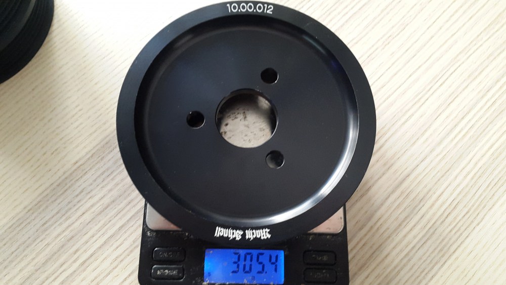

il y a une heure, zac2000 a dit :
Mef, la courroie ne se monte pas exactement dans le même sens que l'oem. La courroie passe maintenant en dessous de la poulie 10.00.012.
Elle est plus courte que l'origine.
Nb: je les ai pesé, elle sont plus lourde que OEM. Si tu peux confirmer.
Après vérif j ai bien une courroie double côté pour la climatisation donc il se sont trompé de kit... car j ai vu pour certaines marque il y a bien en vente deux kit différents selon l année, un kit comme celui la et l autre avec la double courroie comme j ai besoin, normalement tu garde le même passage des courroies d origine je comprend pas la...a moins que cette marque vend que ce kit mais la je comprend pas... les poulies sont la mêmes tailles que les OEM donc tu peux même remettre des courroie OEM.. pourquoi tu les a monter dans un sens différent ? parce que plus courte ? tu te rappelle du poids des OEM que je vérife avec les nouvelles ?
il y a 15 minutes, zac2000 a dit :
0,478kg poulie oem double
0,136kg la seconde oem
Pfff on gagne en quoi alors si les nouvelles sont plus lourdes alors qu elle devrait etre plus légères... par le changmement de courroie plus courtes ? des voleurs sérieux...
il y a 28 minutes, zac2000 a dit :
Voilà le nouveau montage
oui mais ce montage pose problème car la courroie sur face plate passe sous la poulie a rainures puis sur sa face a rainures passe sur un galet plat non ? regarde je t ai mis des fleches sur la photo
à l’instant, zac2000 a dit :
Oui, j'ai remarqué également, mais j'ai pas réussi à faire autrement. Et surtout, sur la vidéo de Macht Schnell, il font pareil.
pas de problème de patinage ou autre ? pas de probleme de direction ? du coup tu a eu un gain ?
il y a 1 minute, zac2000 a dit :
Cela fait deux ans que je l'ai installé, pas de pb. J'ai eu l'impression d'un léger mieux et un direction plus souple.
ok merci je vais faire comme toi alors....
d autres ont le même discourt que toi
De toute façon c'est la première fois qu'on aborde le sujet sur ce forum. Ça va bien aider les autres. J'ai trouvé éfficace comme add- on.
yep faudrai créé un sujet pour ce kit alors.. ??
