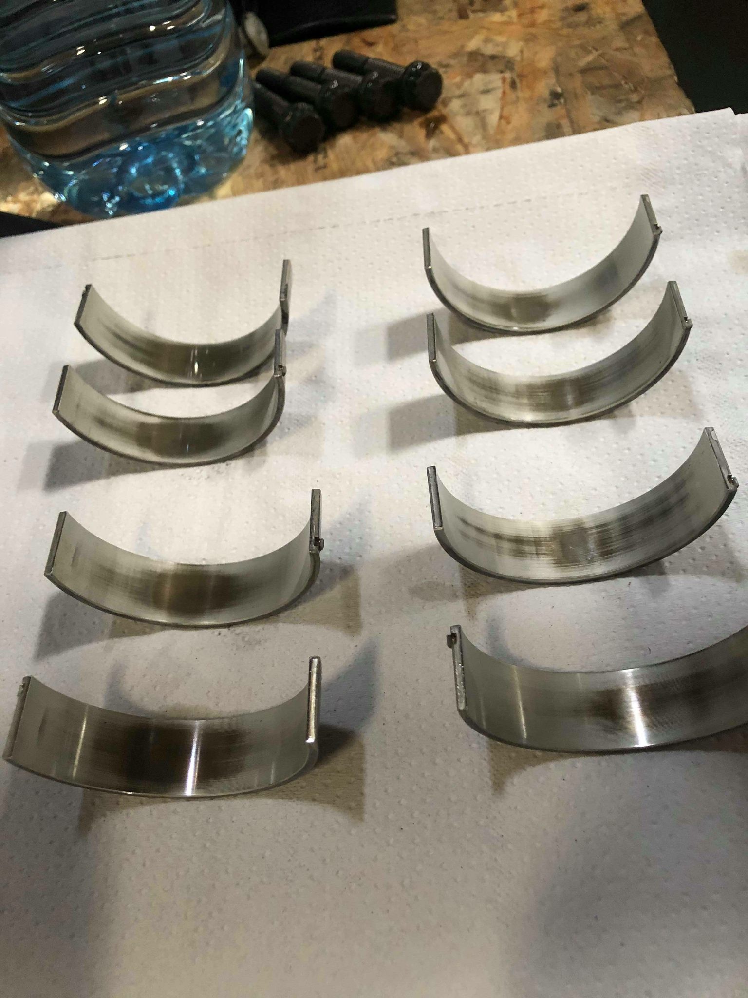

Bon mes coussinets on était fait a 75 000km par l ancien propriétaire, aujourd hui elle a 100 000km je refait les coussinets pour être tranquille, ils ont donc 25 000km
Tôt pour les refaire après 25.000, et pourtant...
Tu remets des coussinets OEM? cra la ça tend à vérifier ce qui se dit sur la dernière version des coussinets OEM..encore pire que les premiers
Ils sont tous pareils ? On en voit 8
Le 20/10/2019 à 11:28, aramis a dit :
il faudrait remettre quels coussinets ?
BE ou ACL ont des modèles différents avec un jeu de fonctionnement plus dans la norme.
J'avais fait un sujet la dessus sur le forum ;)

Oui sur photos y a pas tout mais ils sont tous comme ça, bon il sont pas trop abimé c est la première couche, j ai remis oem, au pire je les changerais plus tôt dans 30 000km et voila ...
