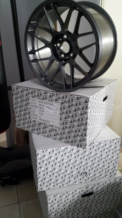

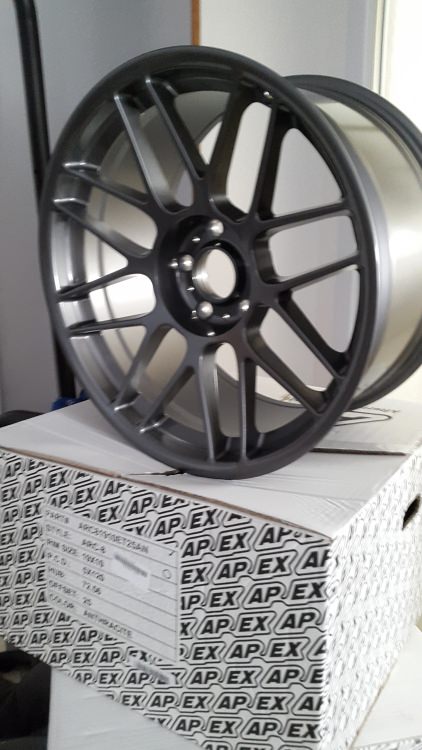

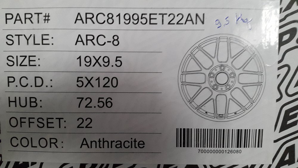

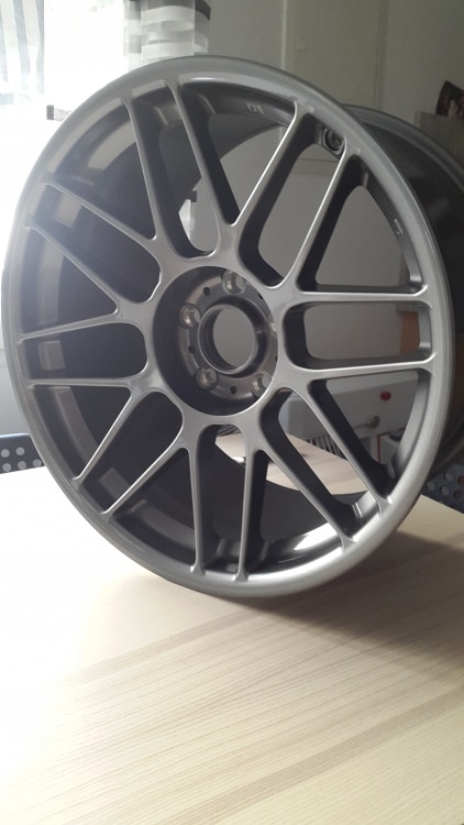

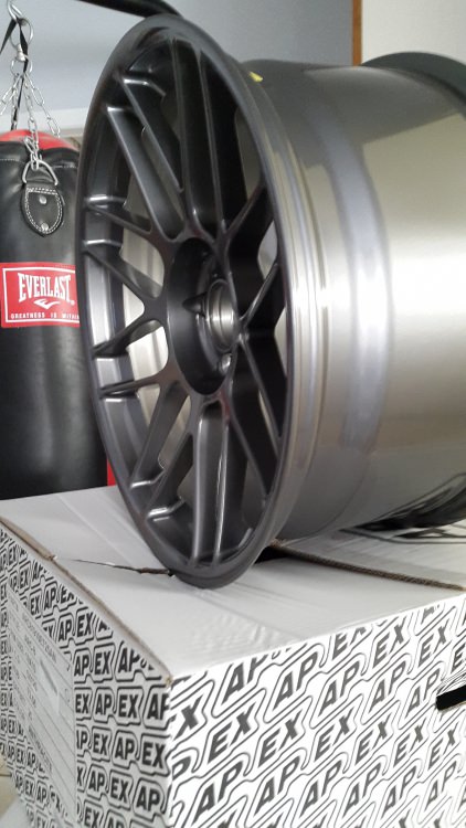

J ai reçu mes Apex arc-8 en 19.. le poids 9.5kg les jantes avant et 9.8kg les jantes arrière.. me restera a pesé les anciennes, 359m répliques, je pense qu elle font 3kg de plus, donc un gain de 100kg.. Top

Tu dis 100kg de gagné , pourquoi ?
C'est moins que ça non ?
Il y a 7 heures, Draughan a dit :
Vivement oui !
1kg de moins en masse non suspendue équivaut à 9kg de moins en poids de l'auto. En effet, un élément en mouvement engendre une énergie cinétique qui demande plus d'énergie pour accélérer et freiner. donc a voir demain après la pesé des anciennes jantes mais je pense qu il y a 3kg par jantes de diff avec les Apex, si il y a 3kg tu multiplie par 9 car masse non suspendue qui est en mouvement, donc 3x9=27kg par jantes,  x4 jantes 108kg de gain.. ou peut moins si il y a que 2kg de diff par rapport au Apex, c est pareil pour les disques de freins et amorto...

Je savais pour les masses, mais j'ai toujours lu et compris 1Kg de non-suspendu = 2Kgs suspendus..

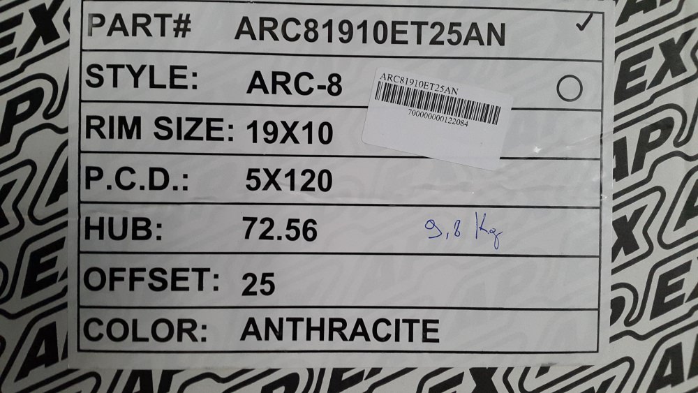

 359m repliques 12.2kg a l avant et 12.8kg a l arriere ...  Apex 9.5kg av/ 9.8kg ar ... j ai gagné 2.7kg av et 3kg ar... =102.6kg

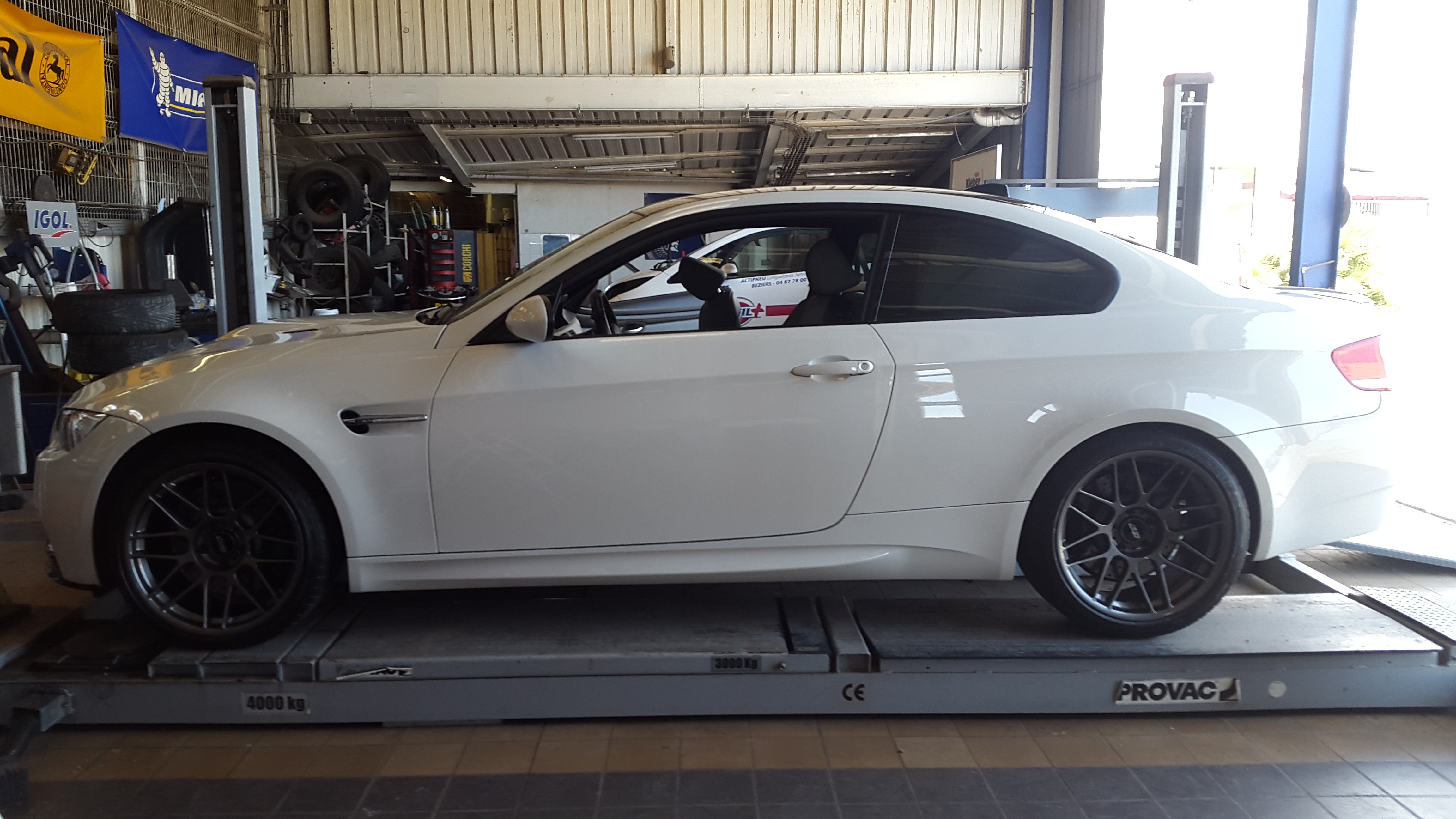

Bon j ai était faire un petit tour... je pourrai pas voir le gain pour les poulies car j ai mis les jantes Apex en même temp ...mais du coup avec ce changement de jantes et ce gain de 3kg par jantes j ai ressenti une belle différence, je sent la voiture plus légère comme si il y avait un gros poids en moins, des accél plus direct et plus forte, elle patine plus rapidement au moindre coup de gaz, je voit la différence dans certains petits virage, a chaque fois je met un ptit coup d accél juste pour faire glisser l arrière bein la sa change tout... je suis content de ces jantes j aurai pas cru gagner autant... ?
