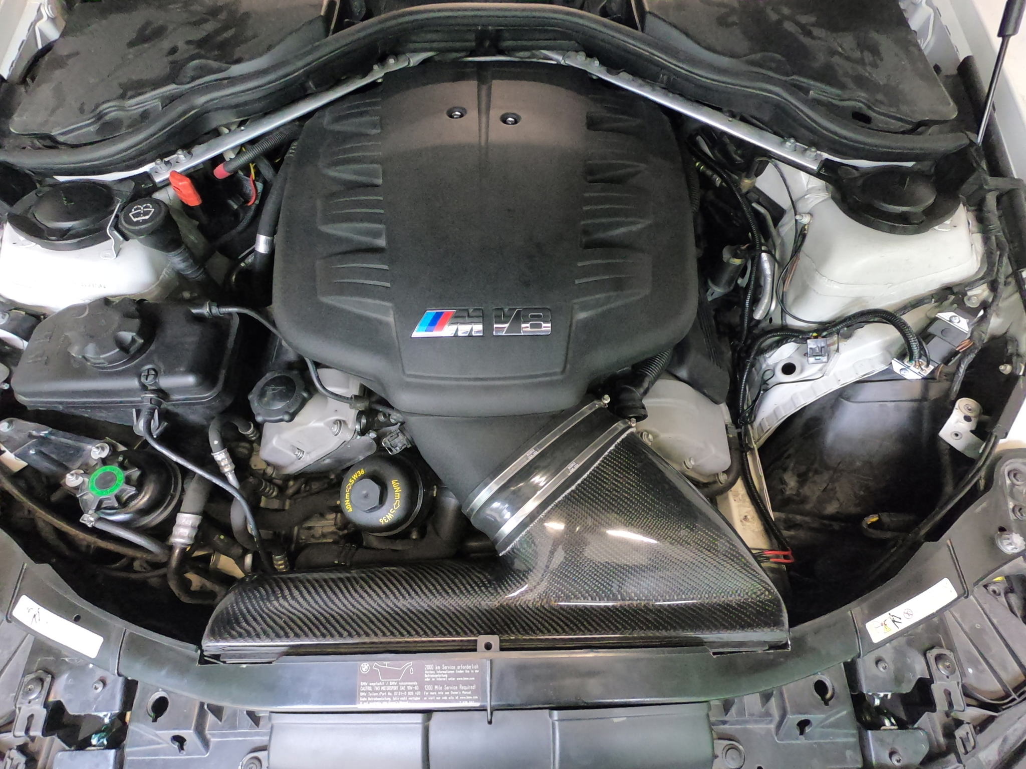

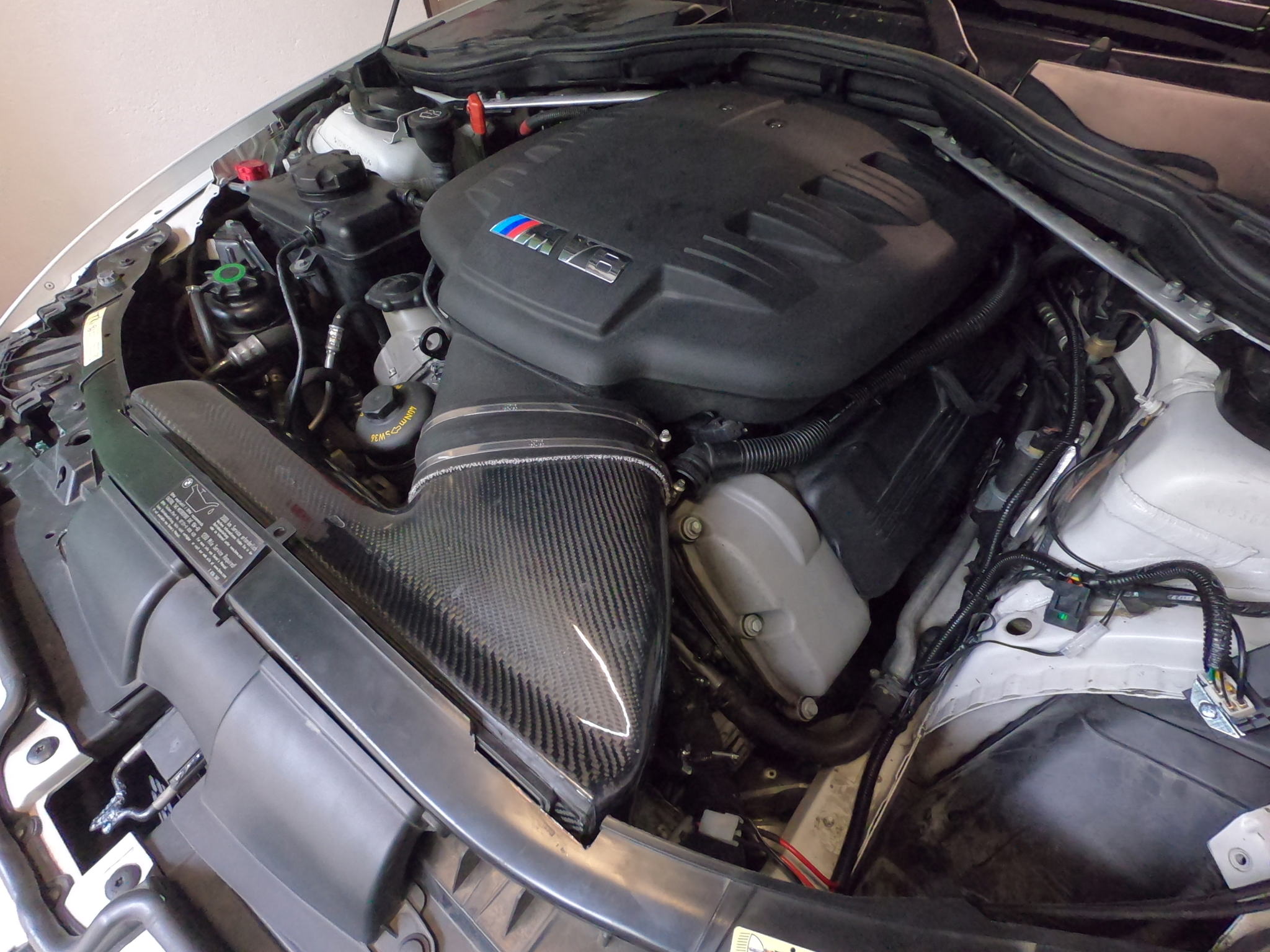

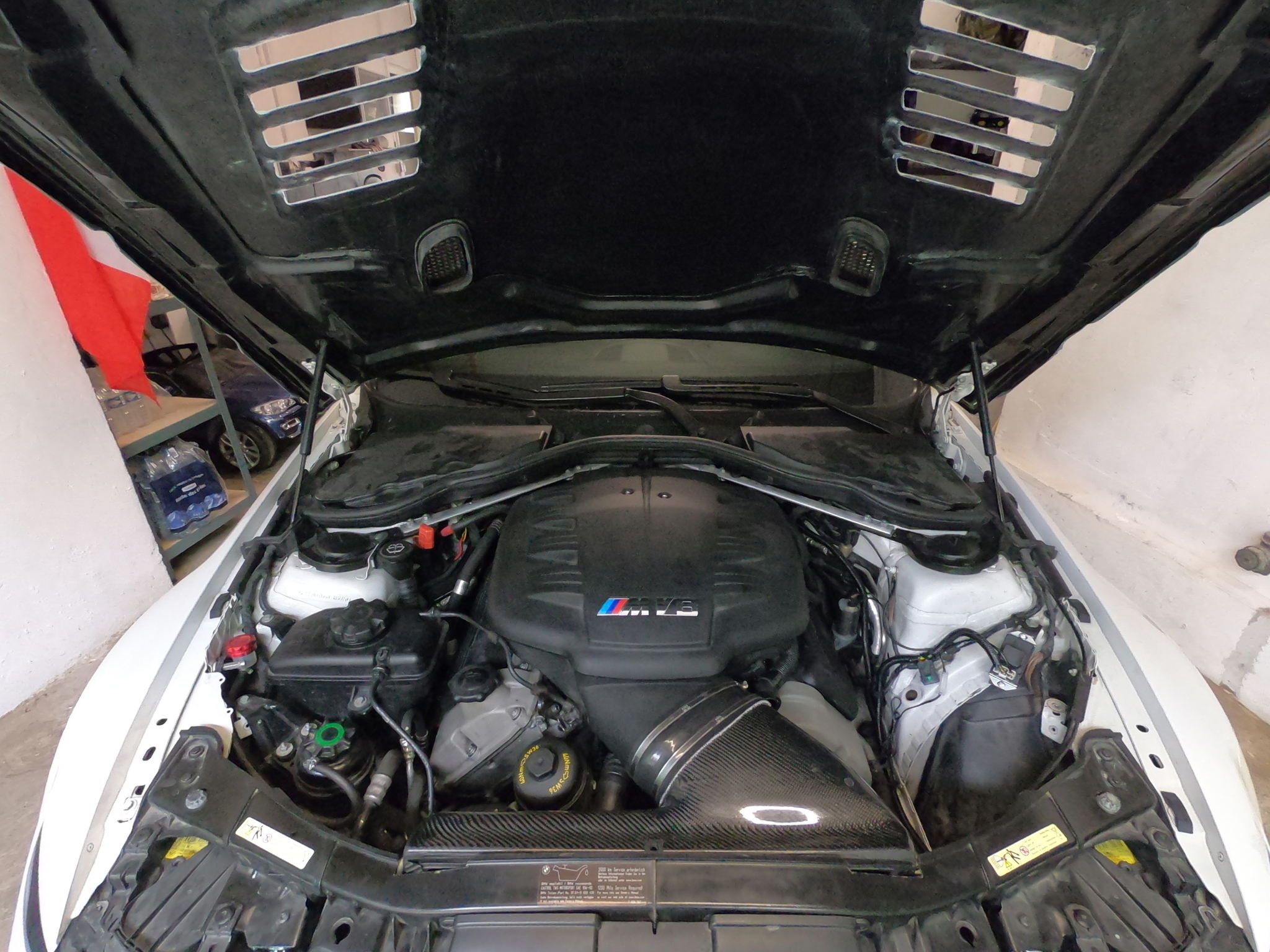

Yes j ai récup mon auto ? bon elle marche super fort avec la nouvelle gestion et boite a air frontal ? elle a jamais marcher aussi fort, Le garage avait passé l auto au banc avant de faire la cartographie avec la boite a air frontal elle sortait 7cv de plus qu avec la Macht schnell .. barre stab et berceau Alu pas encore bien test mais déjà moins de roulis plus rigide, quelques bruit a l intérieur du au silent bloc Alu..pour l instant elle chauffe pas avec l inclinaison des radia et spale 385, a voir en montagne, au pire DO88
C'est beau , très content pour toi si ça marche super fort ;)
Tu vas faire quelques vidéos ? ??
ça rend plutôt bien sous le capot , oui!
 Bon 7 CV, pour les sentir... pas évident. Mais possible aussi qu'en fait elle gagne bien plus dans la vraie vie grâce à la pression de l'air qu'on a je pense du mal à reproduire sur un banc

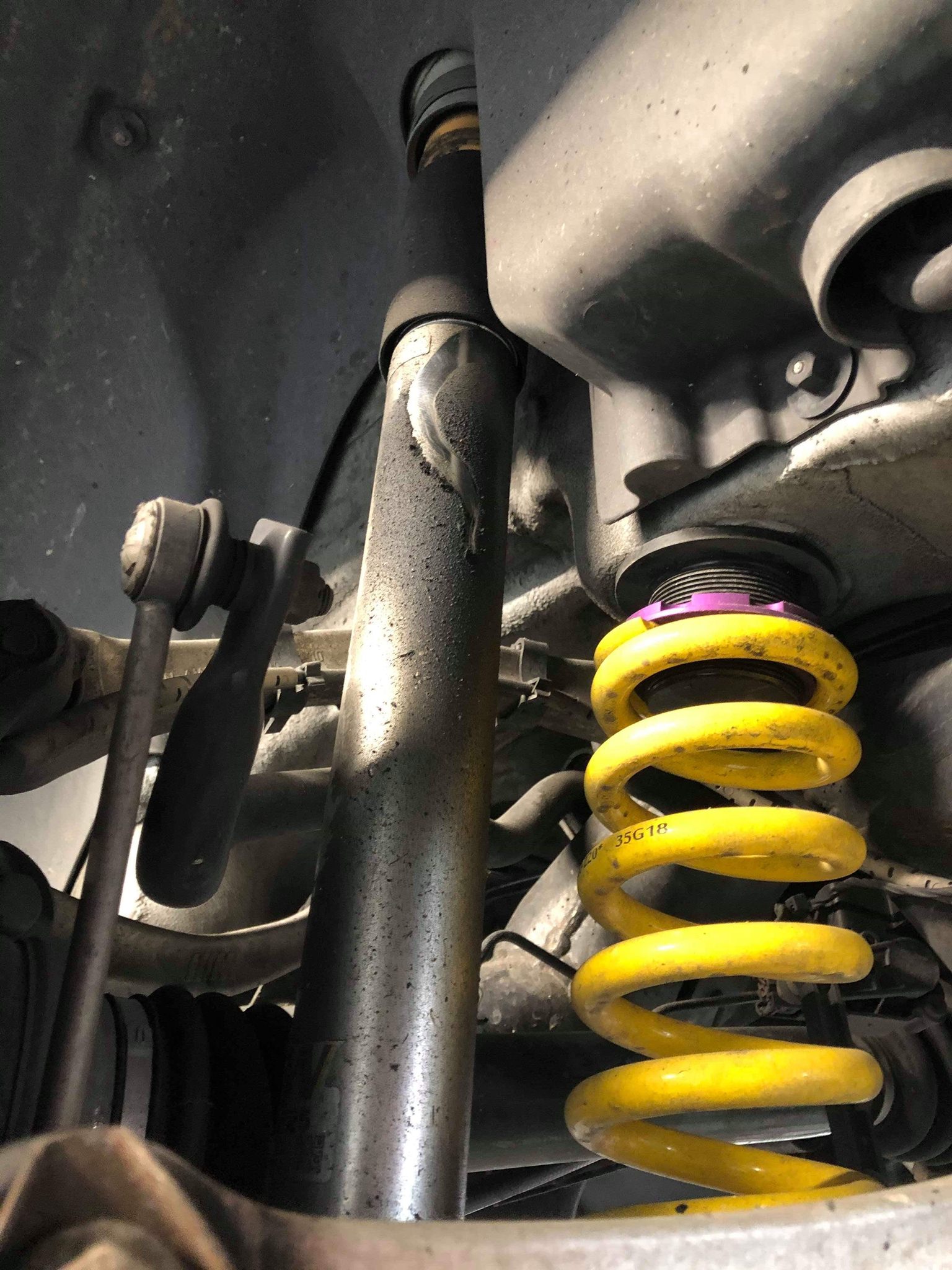

oui a l occasion je posterai quelques vidéo, j ai pas repris les roulage j ai un amorto KW qui fuit.. pourtant tout neuf presque... faut que je l envoye en garantie... pfff

oui ça c est le gain avant reprog, sur route c est toujours mieux toute façon..
