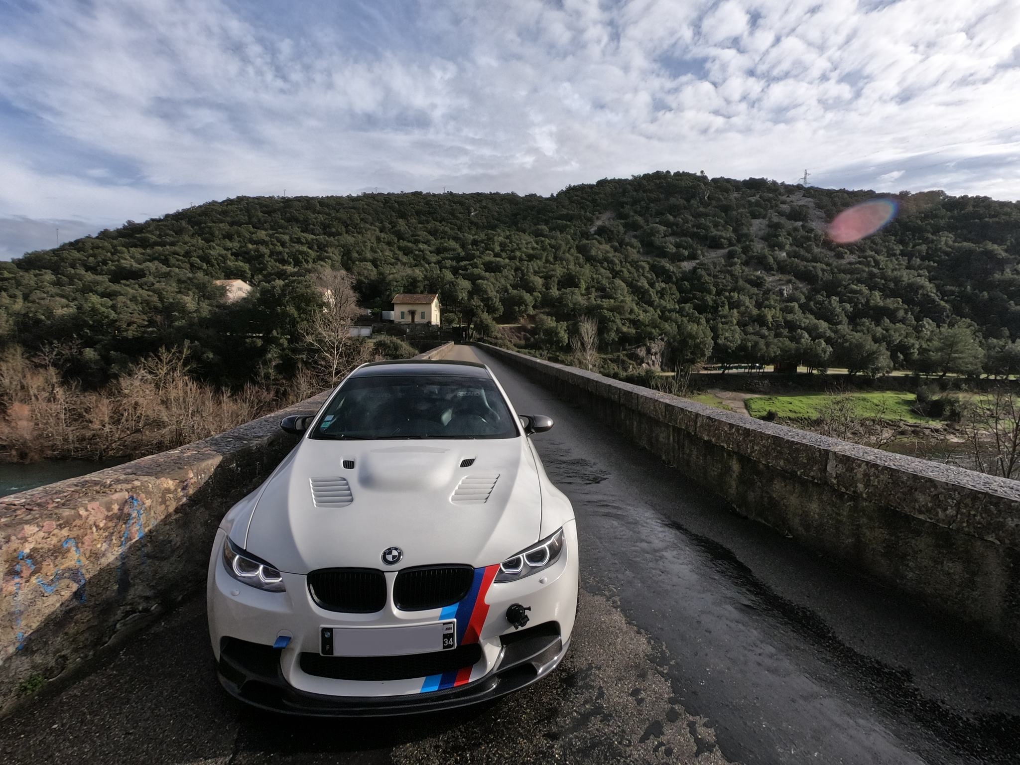

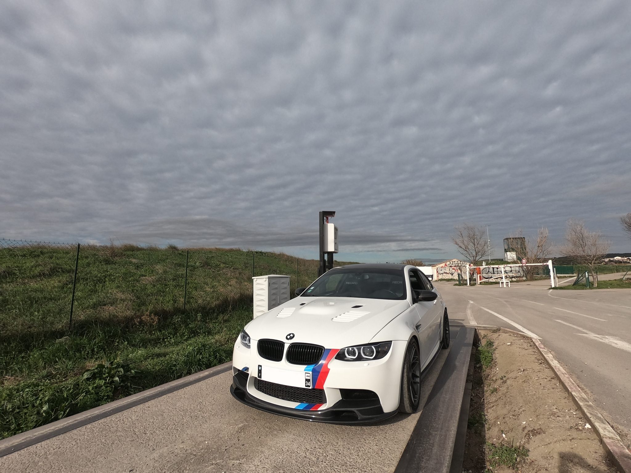

Quelques photos aujourd hui...
Magnifique, la taille de tes jantes en largeur et pneus c'est identique à l'origine? tu a eu besoin de cales? je pense à virer mes 359M pour celle ci par rapport au poids merci
il y a une heure, ///Miste a dit :
J ai des Apex en 9.5 AV + calles 5mn avec pneus semi en 255...  AR 10 + calles de 10mn avec semi en 285, je pense mettre des 10.5 de large a l'arrière pour mettre du 295 par la suite.... elles font dans les 9kg ces jantes Top
