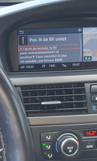

Merci... Arff dommage je suivait son post sur le volant moteur, il avait un défaut qui était apparu suite au montage , j ai zappé de copié l image du défaut... tampis

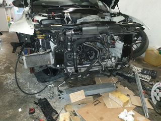

Bon quelques news.. petite session a Ledenon, l auto chauffe avec les radia en arrière... résultat je démonte tout, je fait faire un radia d eau sur-mesure moins haut de 6cm que le DO88 mais deux fois plus épais pour pouvoir l incliné cette fois vers l avant et/ou  du moins le mettre au plus droit possible, il sera refroidi par la calandre et par la bouche du pare choc vu que mon admi frontal n occupe pas tout l ouverture calandre...ça me permet aussi de garder la climatisation.. j en profite aussi pour mettre un gros radia de DA DO88... a voir fin Aout...
