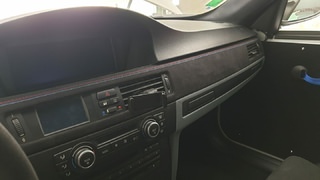

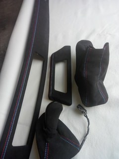

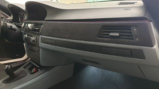

Quelques pièces en Alcantara... j attend le volant
Ou as tu commandé ces belle pièces ?
  • Réponses 791
  • Vues 91.4k
Il y a 18 heures, bmw24 a dit :

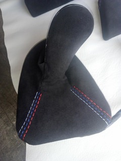

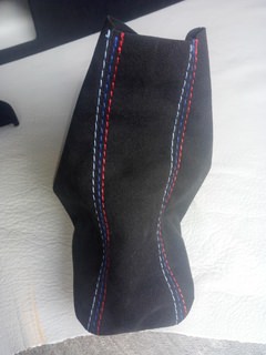

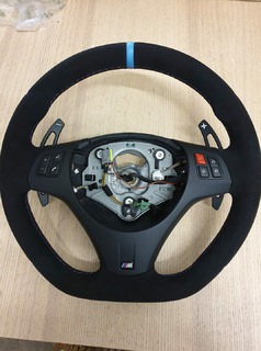

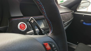

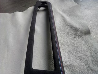

c est mes origine, je les ai envoyé a un sellier pour mettre de l alcantara...
j ai payé 150e pour les deux insert frontal, 100e pour les deux souflet et pommeau, 300e pour le volant avec méplat ect mais il est pas encore fini
voici le lien si besoin https://www.facebook.com/sellerieautomobilenatalie

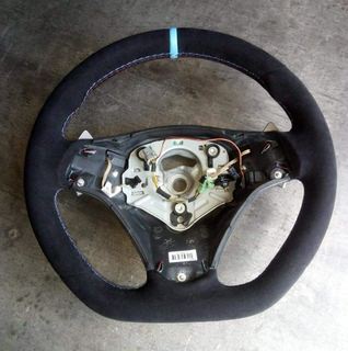

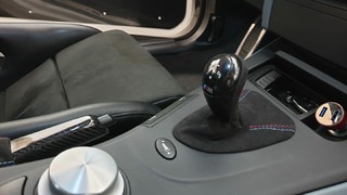

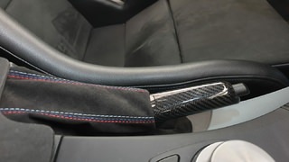

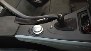

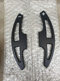

Modification de mon volant en alcantara, méplat ect.. + nouvelles palettes

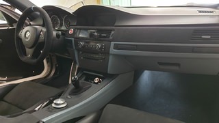

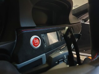

Montage des inserts, des soufflets et du volant..
Je vous ai fait aussi une vidéo... ?
Tout en harmonie magnifique !!!! ?
Modifié par Enrique
Merci les gars ??
C'est beau et parfaitement exécuté ?

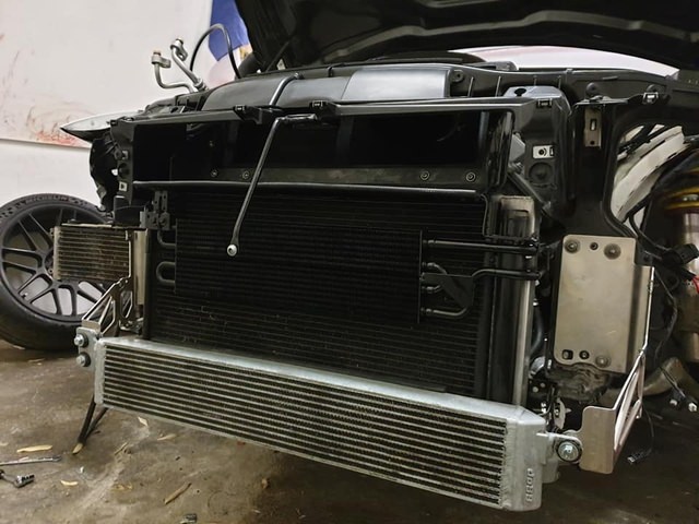

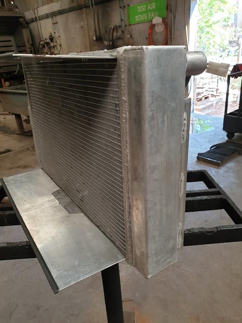

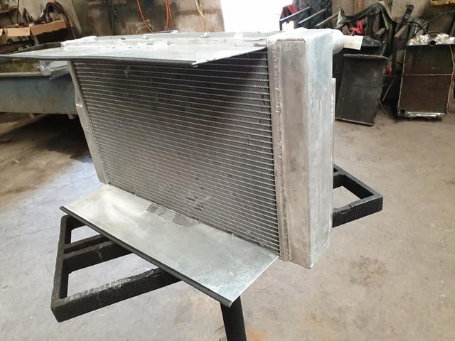

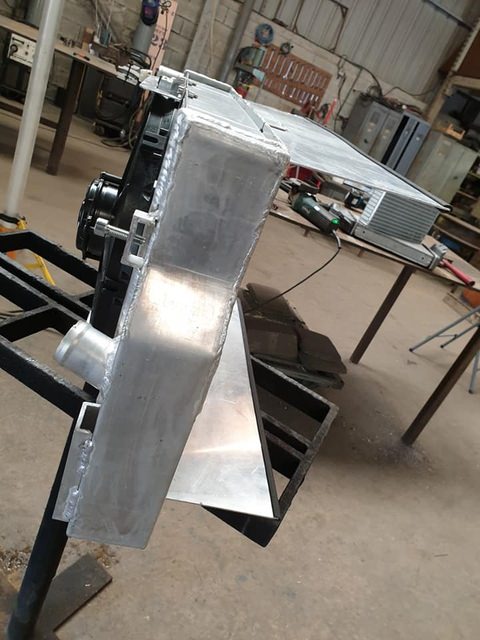

Nouveau Big radia d eau sur mesure, deux fois plus gros qu un DO88... montage sur mesure aussi, des pattes de fixations ect..
Impressionnant, l’engin!!!
il y’a facile un demi mètre cube de LDR qui y rentre ??

Le 20/09/2020 à 06:29, darkrc a dit :
5L dans le DO88 environ, et 8L celui la
Le 20/09/2020 à 08:35, GEBm3 a dit :
Tu chauffes tant que ça?
Non mais avec l admi frontal tu te retrouve avec moins de surface de radia vu qu elle prend les 2/3 derrière la calandre, donc j ai du faire un radia sur mesure moins haut de 6cm pour pouvoir le mettre droit comme a l oem mais deux fois plus épais pour compensé

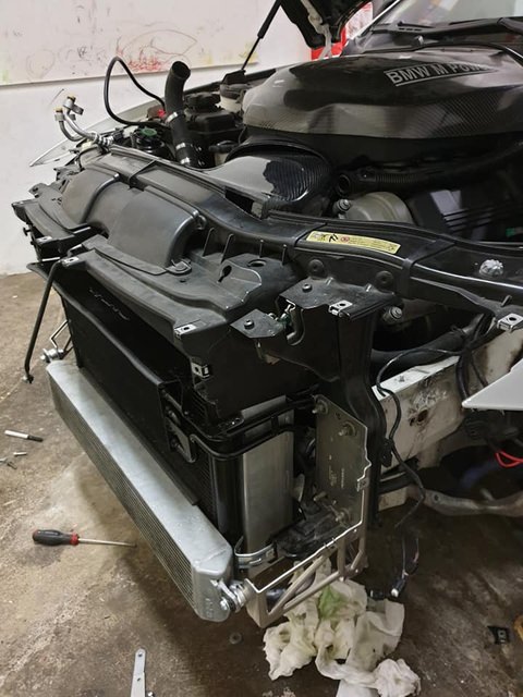

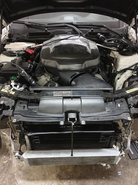

Hello, Passage au banc de l auto avec le plenum carbone, + montage du volant moteur allégé de 5.5kg, pour info celui d origine sur les phase 1 fait 12.7kg et celui sur les phase 2 fait 9kg, il y a eu plusieurs mise a jour niveau poids sur les phase 2 comme le volant moteur, le vilebrequin ect.. donc 444cv sur ce banc, environ 13cv de plus sur un autre bon...
donc pour le VM c est juste le top pour le gain de pêche, de monté en régime ect, j adore, par contre ça fait un petit bruit de grognement au ralenti, et quasi plus rien dés que l on touche la pédal de gaz, voila
ça fait une belle place dans le compartiment moteur ton admi,  ça va aider à refroidir aussi !!
