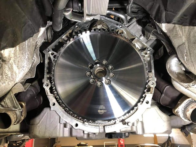

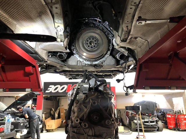

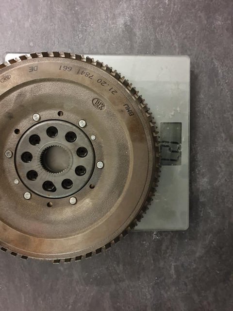

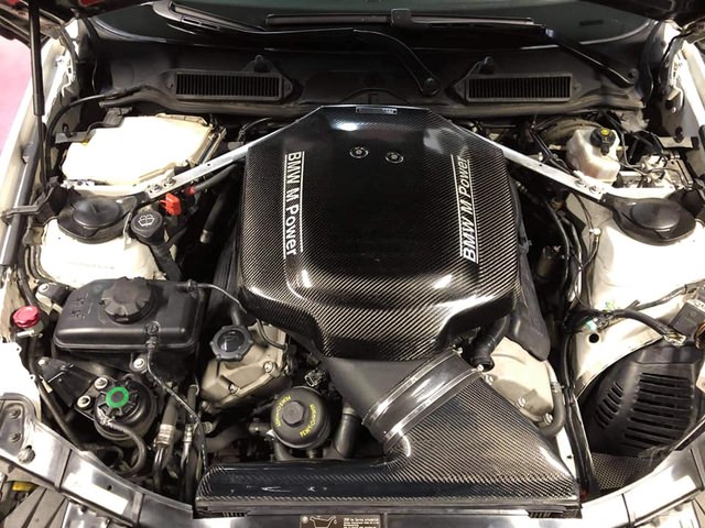

Fougueuse mais en général je part avec 2bar a froid dans les pneus elle grip mieux.. mais c est vrai que en 2 c est toujours un peux compliqué malgré que je soit en semi 285.... j ai commander des 295 ça ira mieux.. comme a chaque fois que je modifie je doit en général élargir un poil et revoir mes réglages pour que ça reste propre a utilisé.. je suis quand même a 1450kg a vide, pont court, VM allégé, stage 2 Full E85 Admi frontal + plenum carbone ect a un moment c est normal dans laissé un peu sur la route 😁

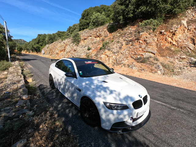

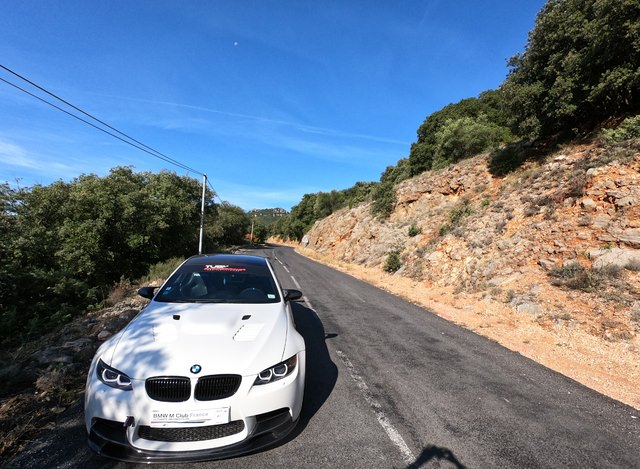

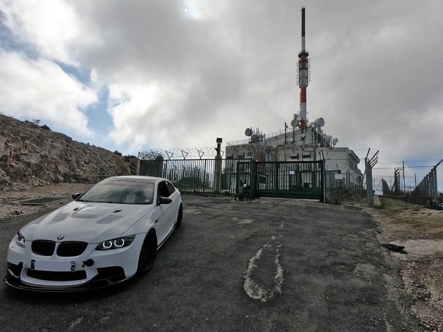

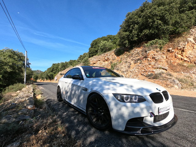

Hop petite session montagne de bon matin

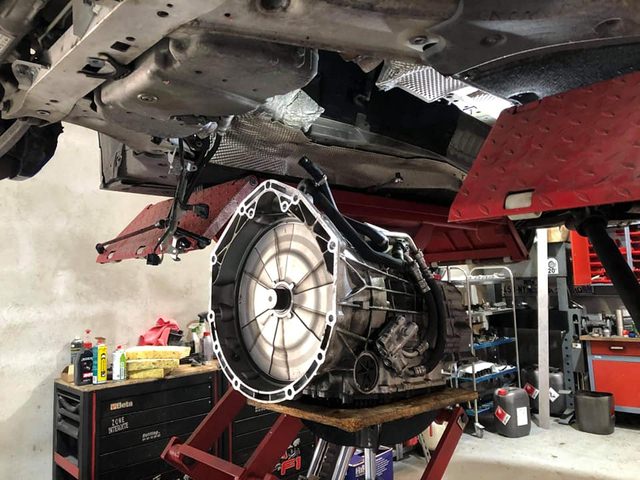

justement quand j ai mis mon couple 3.62 c est ce que je me suit dit, j avait la même impression que lorsque on reprog, auto plus légère plus coupleuse ect, mais tu a les rapports plus court c est plaisir quoi.. puis c est plus efficace dans du sinueux, tu est sur une plage de régime plus accessible, jamais trop haut ou trop bas, ça devient un jouet tu passe tes rapports comme tu veux pas de soucis tu sera quasi toujours sur une bonne plage d utilisation,  conso je regarde pas sorry, Merci..

Je te réponds par rapport à la Conso. Je n’ai personnellement pas vu de différence par rapport au diff d’origine. Voilà,
il y a 9 minutes, darkrc a dit :
merci pour le retour, tu es en dkg non? As tu fais une reprog pour les vanos?
il y a 22 minutes, hé joe a dit :
Oui dkg, aucune reprog. Déjà fait 30 000 km comme ça. Aucun soucis, à part que les rapports passent plus tard en auto. Et les coups de gaz au rétrogradage sont plus mous, plus discrets. C’est le seul point négatif, sinon c’est que du bonheur. La voiture est bien plus vivante, plus véloce. Je ne regrette rien.
Il y a 4 heures, darkrc a dit :
